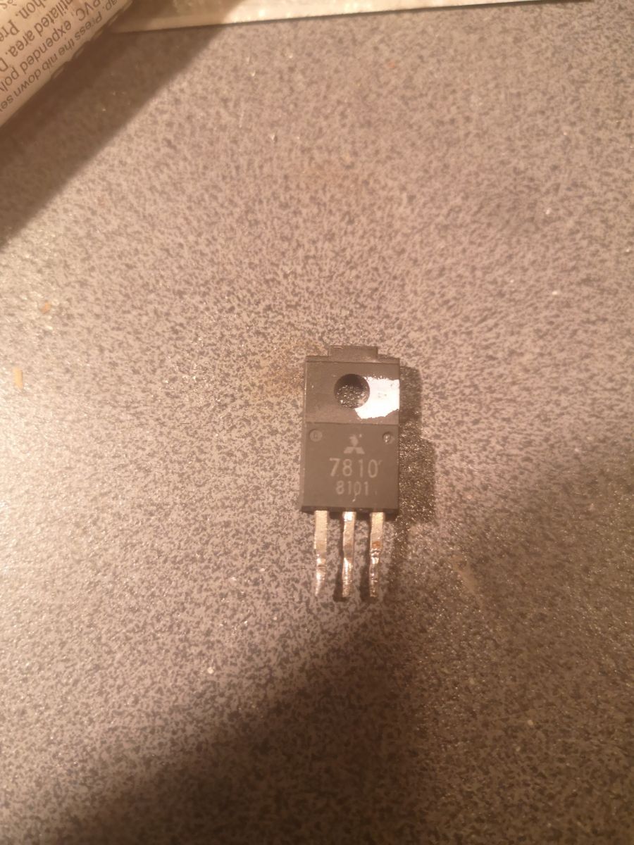

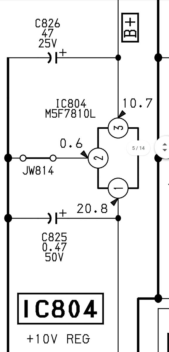

[Rozwiązano] Poszukiwanie zamiennika dla stabilizatora napięć M5F7810
Varoitu 05 Gru 2020 11:46 489 10
✨ Użytkownik poszukiwał zamiennika dla stabilizatora napięcia M5F7810. Otrzymał sugestię, że stabilizator LM7810 jest ogólnie dostępny i powinien pasować, ponieważ ma napięcie wyjściowe 10V i prąd do 1A w obudowie TO220. Użytkownik dopytywał o urządzenia, w których można znaleźć ten typ stabilizatora, a odpowiedzi wskazywały na zasilacze urządzeń zasilanych napięciem 10V. Użytkownik został również poinformowany, aby szukał stabilizatorów w obudowie TO220, często przykręconych do radiatora w pobliżu zasilacza.
