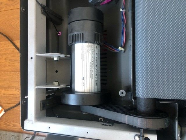

    Naciąg sprawdzałam - jest prawidłowy. Był też regulowany. Wczoraj na wszelki wypadek bieżnia została też nasmarowana - bez żadnej poprawy. Wciąż pas biegowy stoi, po wejściu na niego, a silnik i pasek klinowy się kręcą. Bez ciężaru kręci się poprawnie.
    Przy demontażu bieżni był rozkładany układ paska klinowego i wałków, może coś niepoprawnie zostało skręcone? To jedyna rzecz, która przychodzi mi do głowy, skoro przed demontażem wszystko działało... Załączam zdjęcia - może coś zauważycie niepoprawnego?

    Po wejściu na bieżnię wałek napędowy bieżni ( opasany taśmą) się kręci czy tylko koło pasowe na nim ?

    Wszystko się kręci - nawet jak wejdę na bieżnię, to kręci się wszystko poza taśmą... Załączam filmik. Sam silnik chyba trochę dziwnie pracuje, chociaż może mi się wydaje - wcześniej nie słuchałam go przy zdjętej pokrywie, no i to stara dość bieżnia już. Nie wydaje mi się, żeby był uszkodzony, bo 3 dni temu, przed przenosinami wszystko działało jak trzeba.
    Proszę zerknąć, jak taśma się zatrzymuje pod ciężarem osoby - waga testującej to jakaś 1/2 wagi dopuszczalnej :)
    Naciąg i smarowanie było już korygowane.

    Ewidentnie słaby naciąg paska wielorowkowewgo napędzającego rolkę bieżni . I na dodatek krzywo założony co grozi strzępieniem paska i w efekcie zerwaniem . Rolka silnika i rolka bieżni muszą być współosiowo czyli w jednej lini

    Ok, spróbujemy to rozebrać i założyć poprawnie... A czy jest jakiś sposób na regulację naciągu tego paska?
    Też mi się wydaje że krzywo , ale być może to wynik perspektywy filmowania.
    Wałek kręci się w taśmie po obciążeniu to naciąg paska nie taki zły.

    Przyjrzałam się, jest krzywo faktycznie nieco, więc to do poprawy. A to, że z obciążeniem też się kręci to fakt, kręci się. Ale taśma już ani rusz...
    Wczoraj taśma była smarowana lubrykantem do bieżni. Naciąg był wielokrotnie regulowany i bez efektów.
    Wiecie może za co odpowiada ten czujnik po lewej stronie, przy wałkach? A może to nie czujnik? Taki czarny kawałek plastiku, z przewodami.
    Może silnik traci jakoś moc po dodaniu obciążenia?

    Regulacja jest (lub powinna być ) na tym uchwycie , do którego przykręcony jest silnik
    Kto dokonywał regulacji i w jaki sposób ? Naciąg i regulację taśmy dokonuje się srubami przy końcowym wałku . Uwaga ! Naciąga się taśmę wykręcając śruby. Wkręcając luzuje się taśmę i naciąg. Regulacji równej jazdy taśmy dokonujemy przy pracującej bieżni na średnich prędkości.
    Jest to czujnik obrotów . Przy jego uszkodzeniu lub zabrudzeniu , bieżnia zatrzymuje się zgłaszając błąd na panelu
    Czy smarując taśmę nie posmarowaliście niechcący i wałka napędowego ?
