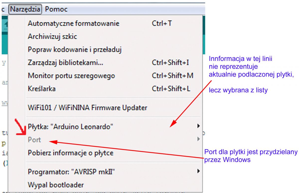

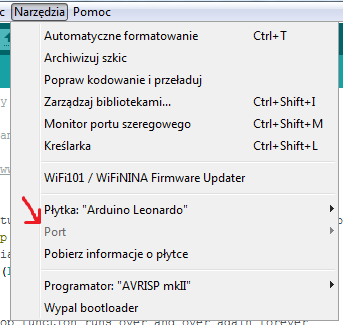

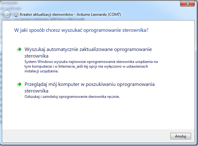

    Od razu zaznaczę że nie znalazłem na forum ani ogólnie w internecie takiego tematu, lub były one niewystarczające i/lub nie pomogły. Mam problem z nowo zakupioną, oryginalną płytką Arduino Leonardo (zamówioną z Botlandu). Jestem na etapie ustawiania portu w Arduino IDE, ale w Narzędziach mam zablokowaną opcję wyboru portu. Mój komputer (z Win 7) przypisał Arduino do portu COM 6. Czy jest zatem możliwość odblokowania w jakiś sposób opcji Port w Narzędziach lub ustawienia tego ręcznie w inny sposób?

    emarcus napisał:
    Zacznij od tego że Arduino nie ma żadnego wpływu na zarządzanie portami w systemie Windows, zatem nie może blokować portów komunikacyjnych. Jest tylko 'klientem' i korzytsta z tego co mu pozwolono.

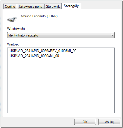

    Wiem, może źle to napisałem ale z tym "mam zablokowaną" chodziło mi o to że nie mogę wybrać portu pod kategorią Narzędzia, po prostu ta opcja jest szara i nie mogę z niej korzystać, jest tak jakby "zablokowana". Co do driverów to sprawdziłem wielokrotnie i są aktualne. Dev Manager widzi płytkę jako Arduino Leonardo pod portem COM6 a po kliknięciu reset zmienia się na Arduino Leonardo bootloader na porcie COM8 na tak jak mówisz krótki czas. W IDE w Narzędzia sam zmieniłem "Płytka: "Arduino Leonardo"" z domyślnego Uno.

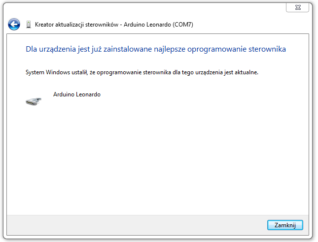

    emarcus napisał:
    Co do driverów to sprawdziłem wielokrotnie i są aktualne. (?!!)
    Chodziło mi o to że sprawdzałem drivery tak jak tutaj https://startingelectronics.org/software/arduino/installing-arduino-software-windows-7/ w punkcie 3. czyli sprawdzałem automatycznie oraz wprowadzałem samemu ścieżkę do folderu z driverami (u mnie C:\Program Files (x86)\Arduino\drivers) i otrzymywałem zawsze informację że sterowniki są aktualne.

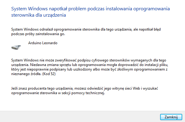

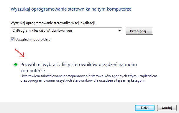

    Zaktualizowałem sterowniki wprowadzając ścieżkę do folderu z wypakowanymi .inf i system wciąż uważa że drivery są dobre, ale nadal wyświetla żółty trójkąt przy Arduino w Managerze Urządzeń i uniemożliwia wybranie portów.

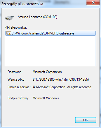

    Wypakowałem instrukcje do folderu z driverami, oraz spróbowałem jeszcze takiej opcji jak wybranie sterownika z listy sterowników urządzeń na moim komputerze i jak bez problemu podobno zainstalowały się drivery do bootloadera po resecie płytki, to przy przy próbie zainstalowania driverów do samej płytki Arduino wyrzuca mi błąd. No i nadal mam żółte trójkąty przy bootloaderze jak i normalnie przy płytce mimo że podobno drivery bootloadera dobrze się zainstalowały.

    Miałem kiedyś kłopoty ze sterownikami ,pomagało wyłączenie w Windows opcji "Wyłącz wymuszanie podpisów sterowników".
  • #13 19099218
    mks197
    Poziom 5  
    Posty: 8
    Ocena: 4
    W moim przypadku nawet po wyłączeniu wymuszenia podpisu cyfrowego instalacja sterownika jest blokowana ze względu na brak podpisu. Ustawiłem to też w taki sposób że ma mnie pytać czy chcę pozwolić na instalację ale i to nie nic nie dało.

    Leonardo ma sterowniki podpisane cyfrowo i jest monit o instalacje driverów przy pierwszej instalacji Arduino, dlaczego by miały nie być u Ciebie? Chyba, że nie wziąłeś ich od razu przy instalacji, a potem dodłubałeś jakiś dziwny z neta. To próbuj odinstalować najpierw. Arduino Leonardo ustawianie portu w IDE do wgrywania
    Sprawdzałeś inny kabel, inny port USB, najlepiej 2.0?

    Użyłem w końcu drugiego komputera i na nim działa dobrze. Dziękuję wszystkim za poświęcony czas i udzieloną pomoc :)
