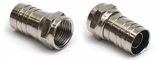

    Witam mam mały problem otóż nagle wywaliło mi błąd w dekoderze żeby sprawdzić wejście antenowe SAT 1, ponieważ nie ma sygnału (poszedłem tylko po coś do innego pokoju, wróciłem i telewizji już nie było). Dekoder podłączyłem w 2 pokoju i wszystko normalnie śmiga, mój dekoder natomiast jak podłączam tam gdzie była awaria to jest ten sam błąd z sygnałem. Mam multiroom więc teoretycznie jakbym nie miał sygnału to nie powinienem mieć telewizji u siebie w pokoju, ale ja tego nie ogarniam. Wtyczkę uciąłem od nowa i nadal to samo, srebrna przejścióweczka może być problemem? No chyba nie mam takiego pecha, że kabel po prostu nagle padł ;/ Na infolinii nic nie pomogą jedynie odpłatnie mogą wezwać montera co chciałbym uniknąć bo podłączenie nowego kabla to raczej nic trudnego, ale może awaria leży gdzieś indziej. Miał ktoś podobny problem i coś doradzi (błagam o pomoc nie mogę już oglądać tych brzydul, listów i innych seriali matki!!!) ;/

    Skoro dekoder w innym pokoju działa to prawdopodobnie usterka na kablu/rozgałęźniku. Masz gdzieś ustawiony trójnik ?

    Kabel z dekodera idzie bezpośrednio do anteny

    A o jakiej przejściówce pisałeś ? Bo o to mi chodziło

    _cheetah_ napisał:
    Jaka "przejścióweczka"? Daj fotkę.
    Uszkodzić się może wszystko, aczkolwiek kabel to chyba najmniejsze prawdopodobieństwo.
    Skąd masz sygnał - z własnej anteny SAT czy z AIZ (Instalacji Zbiorowej)?
    I ogólnie mają racje, jeśli to twoja instalacja SAT albo instalacja AIZ.
    Prawdopodobnie uszkodzenie jest "proste".
    Z własnej anteny do której dekoder jest bezpośrednio podłączony. Jutro przychodzi kumpel zobaczyć może pomoże ;/
    żle to ująłem o złączkę chodziło

    Przy antenie nic się nie poluzowało zatem albo coś w ten deseń ?

    Problem rozwiązany - kabel przy antenie był ułamany od tamtego dekodera.

    Kolega wymienił wtyczkę na konwerterze
