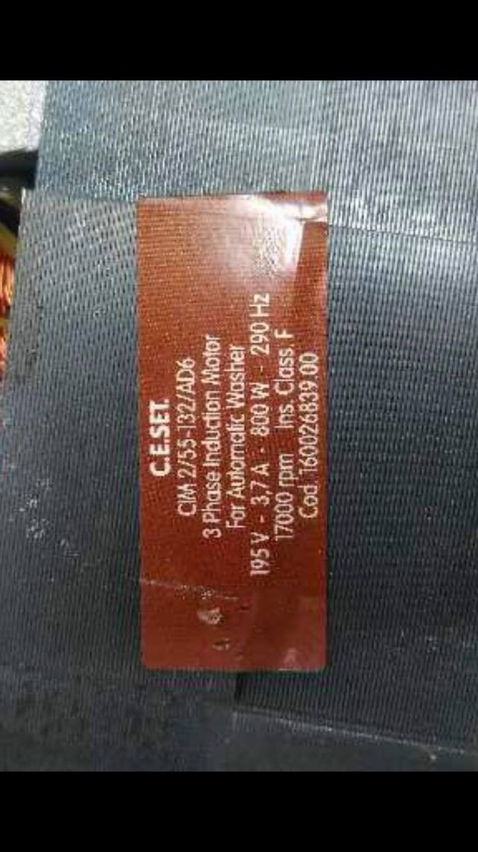

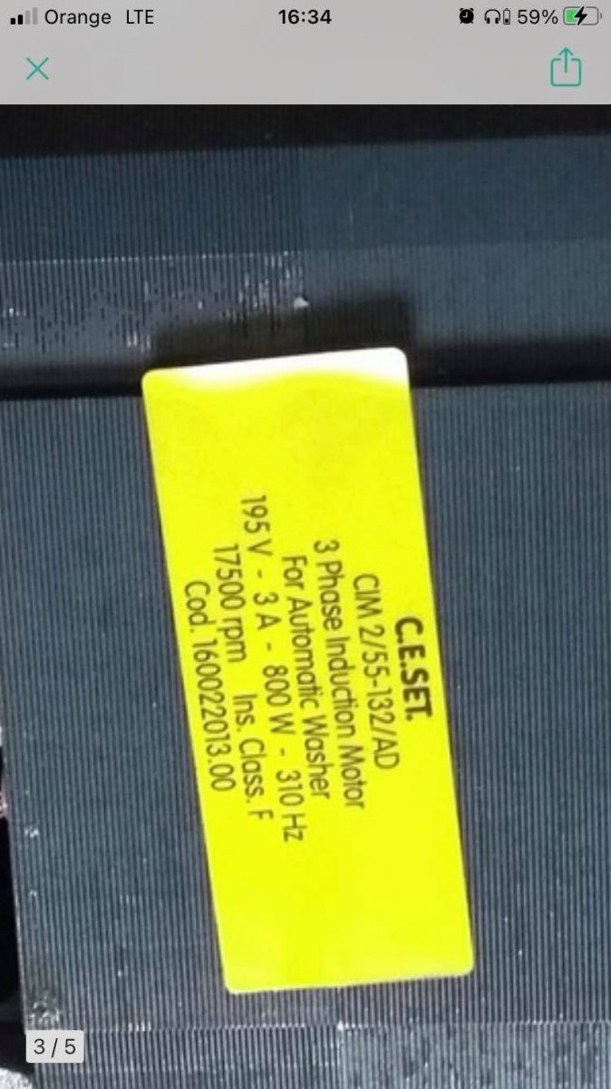

    Padł mi silnik w pralce Ariston Hotpoint AQ103D. Chcę go wymienić na używany, znalazłem silnik na aukcji o tej samej mocy(800W) takim samym zakresie obrotów i napięciu zasilającym, ale natężenie prądu podane na tabliczce znamionowej mojego popsutego silnika wynosi 3,7A natomiast tego co chcę kupić 3A. Czy to będzie dobrze pracowało? Jakie mogą być skutki zamontowania takiego silnika.
    Poniżej zdjęcia tabliczek znamionowych mojego silnika (brązowa tabliczka) i tego co chcę kupić(żółta).
    Pozdrawiam i z góry dzięki za odpowiedzi.

    Nawet nie próbuj kupować tego silnika (za mała moc), kłopoty zaczną się jak dasz pełne obciążenie.

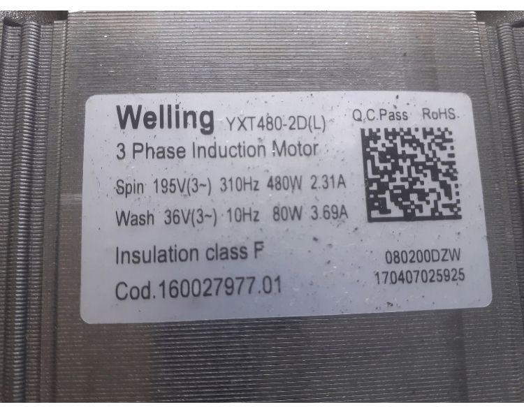

    A czy ten silnik będzie pasował? Tabliczka jest trochę inna , tak jak widać w załączniku.Wymiana silnika 800W w pralce Ariston Hotpoint AQ103D - różnica w natężeniu prądu 3,7A na 3A
