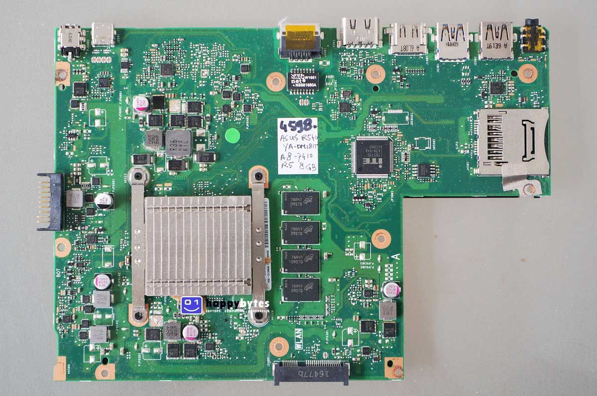

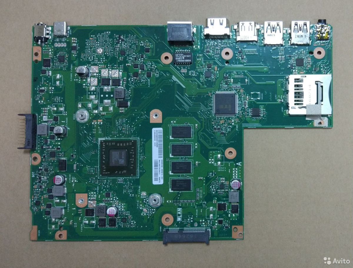

    Jak go rozebrałęś , to przed czyszczeniem widziałeś
    - jakieś miejsca zalania na płycie?
    :?: jak klawiatura to w tym modelu "ciecz" idzie po tasiemce do złacza i .. dalej jest kbc :cry:
    :idea: -- masz komórkę /aparat daj foto tego miejsca.
    To powinna być ta płyta o pcb (60NB0CN0-MB5010 (E1 2G))
    * AMD E1-7010 (EM7010IUJ23JB)
    * for Asus Vivobook D540Y, F540Y, F540YA, R540Y, R540YA, X540Y, X540YA
    X751YI, X751Y, K751Y (ten bywał na AMD APU A6-7310/A4-7210/E1-7010)
    *zaleznie od bogactwa w cpu , ... przyjmuje p/nr. zaczynający sie na
    90NB0CN0-R00010, 90NB0CN0-R00020, 90NB0CN0-R00030, 90NB0CN0-R00040, 90NB0CN0-R00060, 90NB0CN0-R00070

    Była też wer. z mocniejszym cpu i inny pcb
    - wizualnie to samo, kosztowałą ok. 85.Eur (€ 89)
    - ASUS Vivobook R540YA X540YA , AMD A8-7410 (APU Radeon R5), 8GB DDR3, ,
    pcb 60NB0CN0-MB4010 rev.3.0
