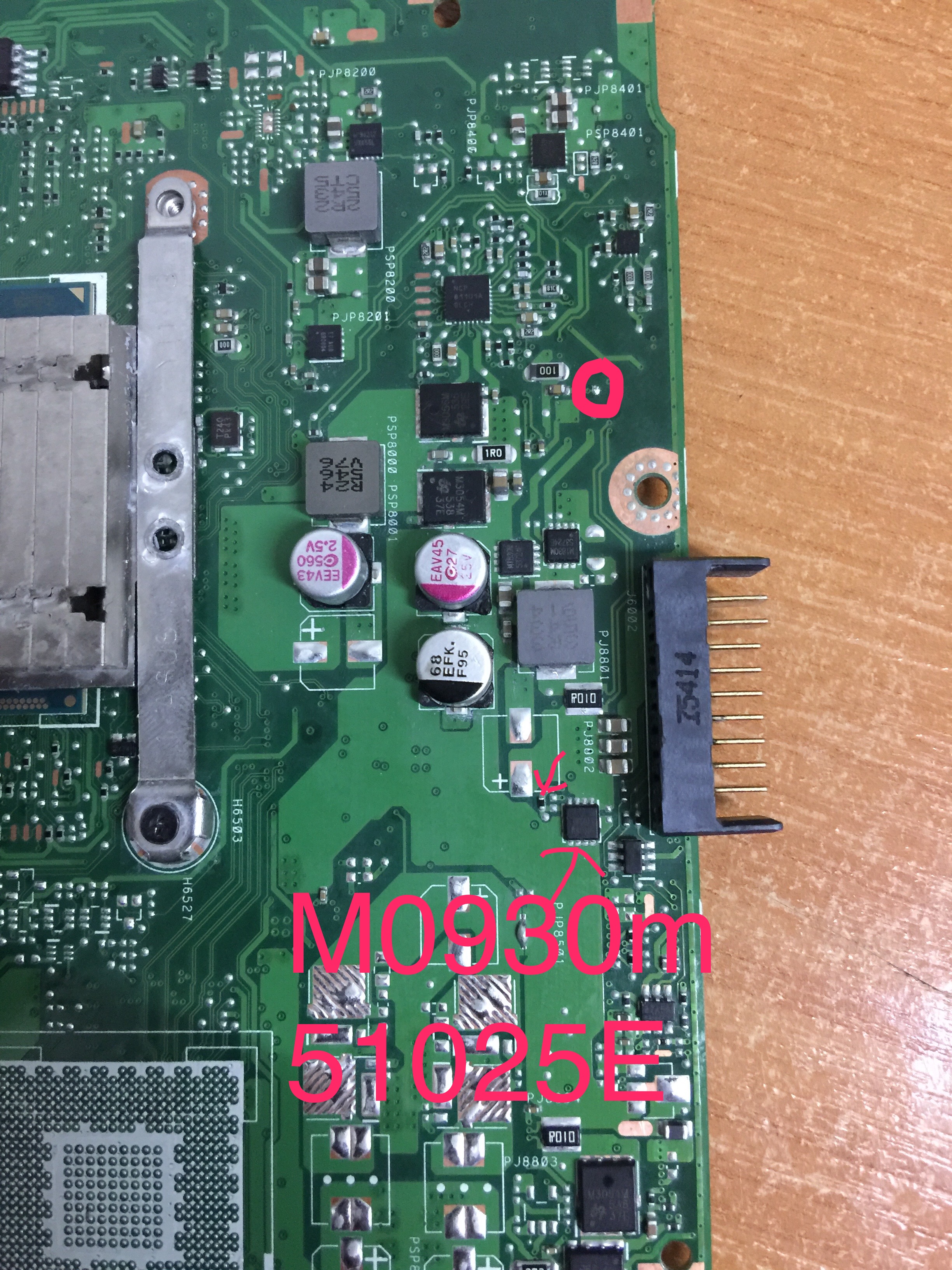

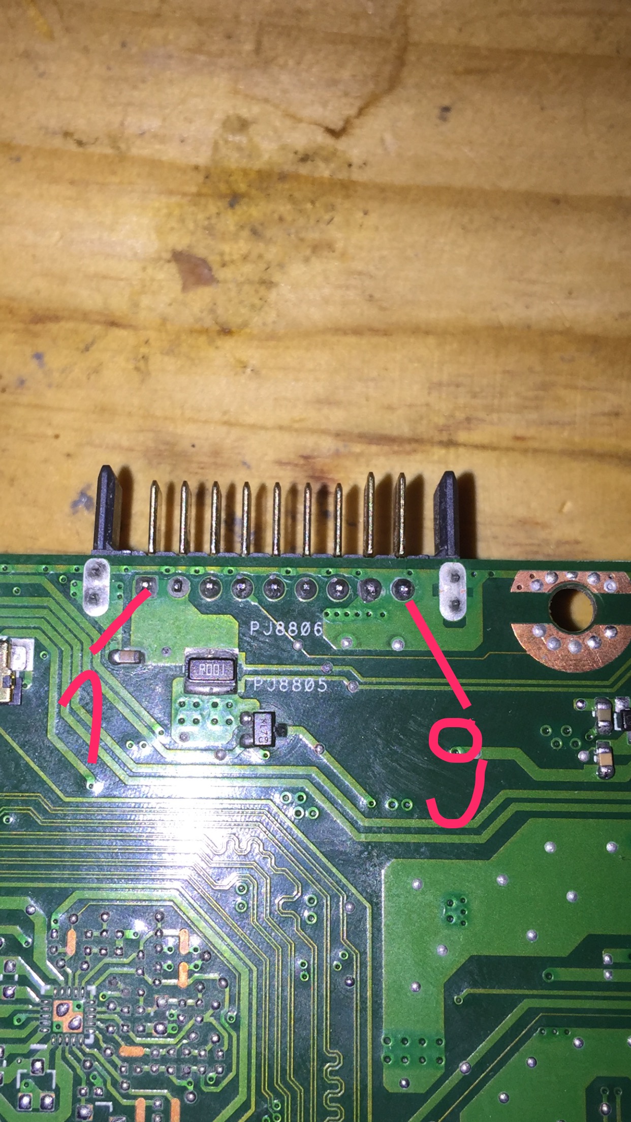

    Pin 11 BQ24735 przechodzi na drugą stronę laminatu (zaznaczone) łącząc się z rezystorem 4Kohm i dochodzi do tranzystora "M0930m 51025E" wszystko oznaczyłem na zdjęciach. Co mogę wstawić zamiast tego "M0930m 51025E" ? Na innym forum znalazłem info "Możesz wstawić QM3024N3, FDMC8884,

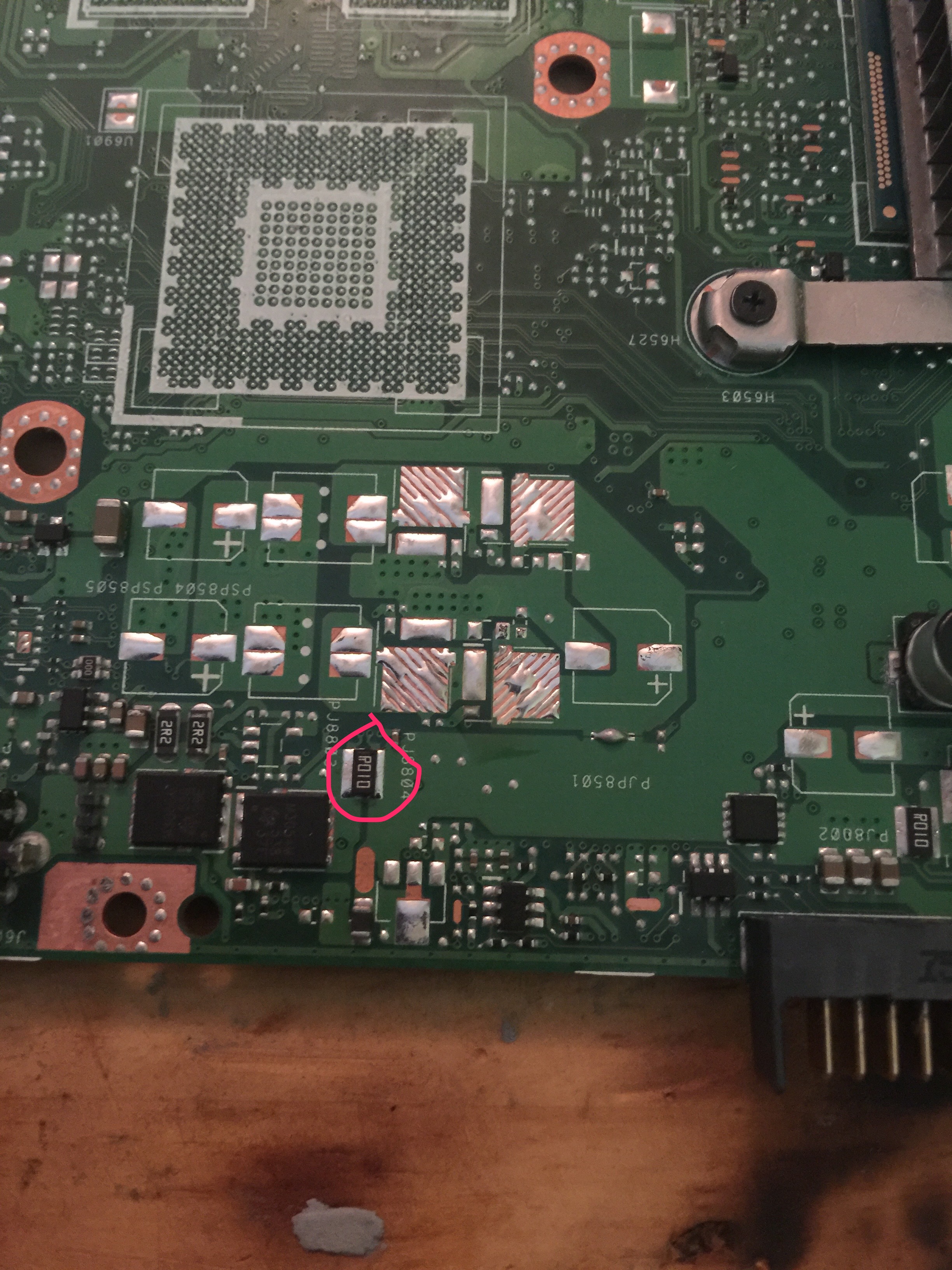

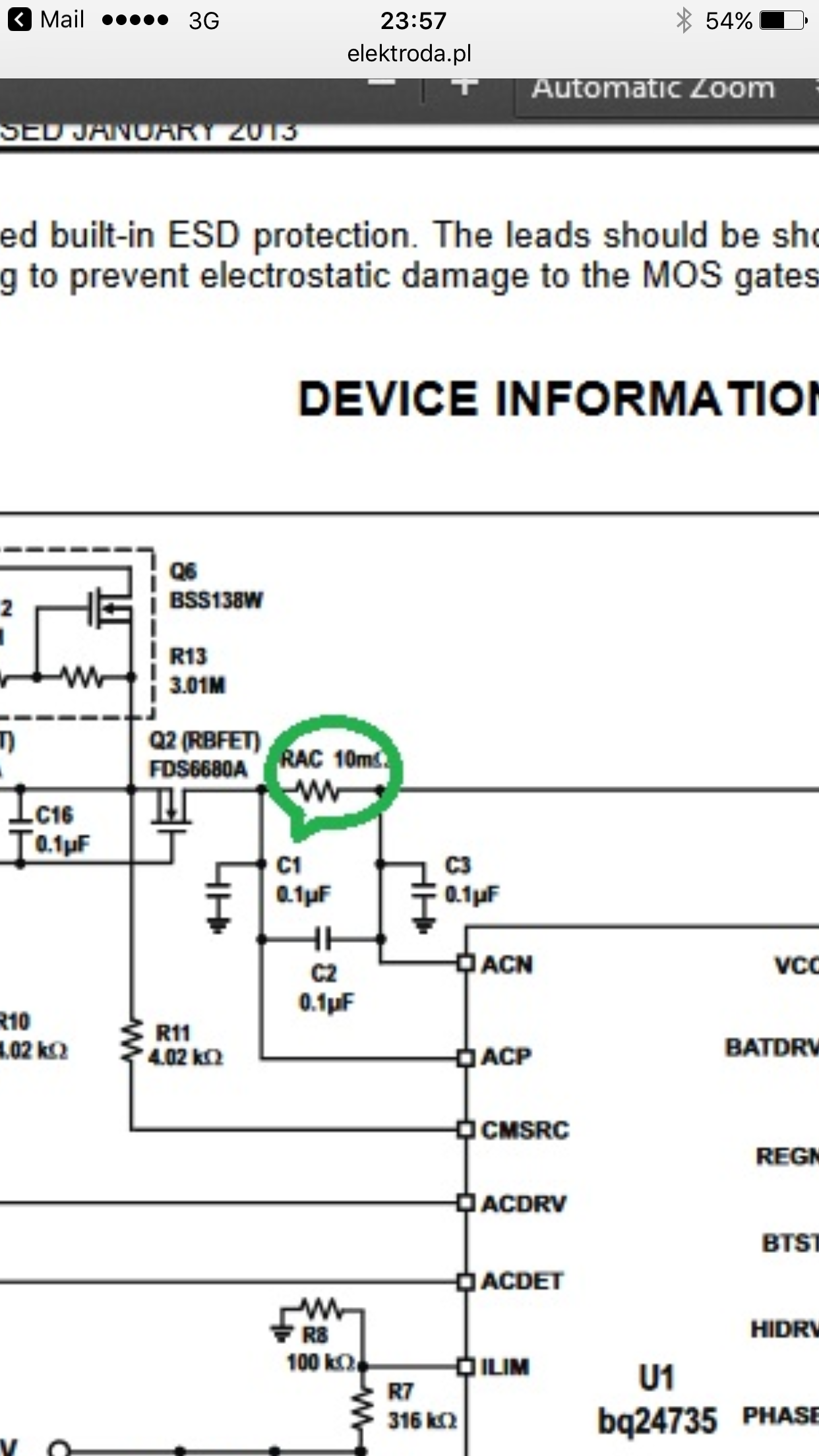

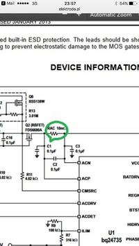

    "Opornik" który zaznaczyłeś na fragmencie schematu
    Asus R540LA - Zalany- nie startuje, swieci dioda ładowania

    Popatrz w SM od Asus X552 (był zamieszczany na forum)
    Ten tranzystor QM3024N3 firmy Link_ ubiq-semi.com
    Parametry masz na Link
    30V , Rds=9 miliOhm, Id=29A (max.46A)
    Zamiennika szukaj jako
    Rds nie większy -
    prąd Id nie mniejszy
    Input/Output capacitance nie większa róznica jak 15%
    Np opisano w Link
    • QM3024.pdf (899.61 KB) Musisz być zalogowany, aby pobrać ten załącznik.

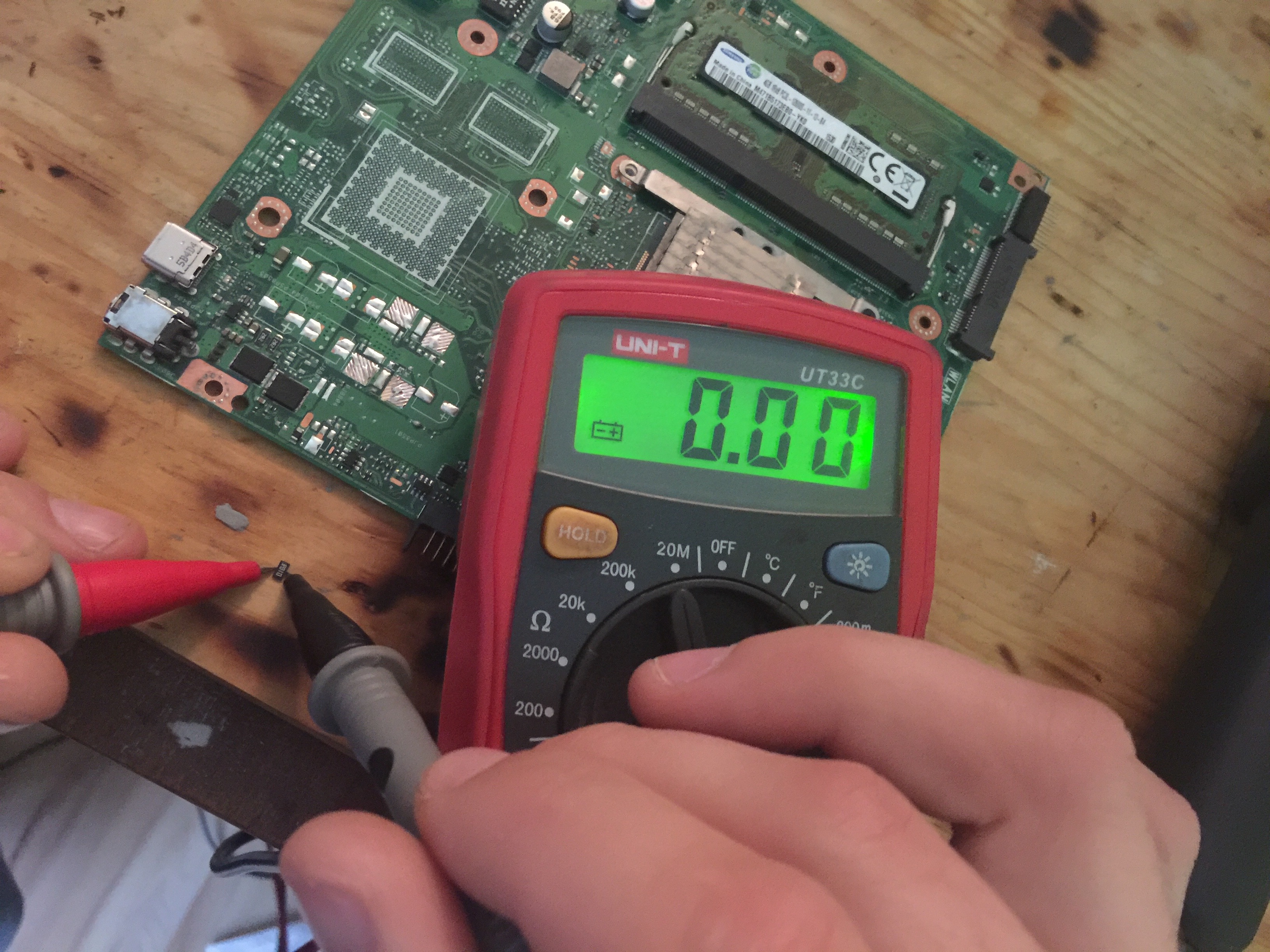

    Zobacz na jakim zakresie wykonujesz pomiar.... Do wymiany masz też baterię w multimetrze, możesz mieć przekłamane wyniki.
  • #14 16380456
    sylweksylwina
    Moderator - Komputery Serwis
    Posty: 13192
    Pomógł: 1877
    Ocena: 2340
    10mΩ to nie to samo co 10MΩ. Kolega nie zna podstaw elektrotechniki i zabiera się za naprawę płyty głównej? Z pomiarów wynika, że rezystor jest sprawny i to ty powinieneś sam do tego dojść. Dobrze Ci radzę, żebys oddał sprzęt do serwisu, bo z taką wiedzą zapewne go nie naprawisz.
  • #15 16380480
    niedzwiadek18
    Posty: 236
    Ocena: 50
    Spokojnie :) Z pomocą kolegów z forum naprawiłem już kilka płyt i działają do dziś :) Nie naprawiam takich rzeczy na co dzień. Więc wole pytać. Dzięki za radę, ale wole coś zrobić sam/z pomocą kolegów i mieć z tego wielką satysfakcję.
