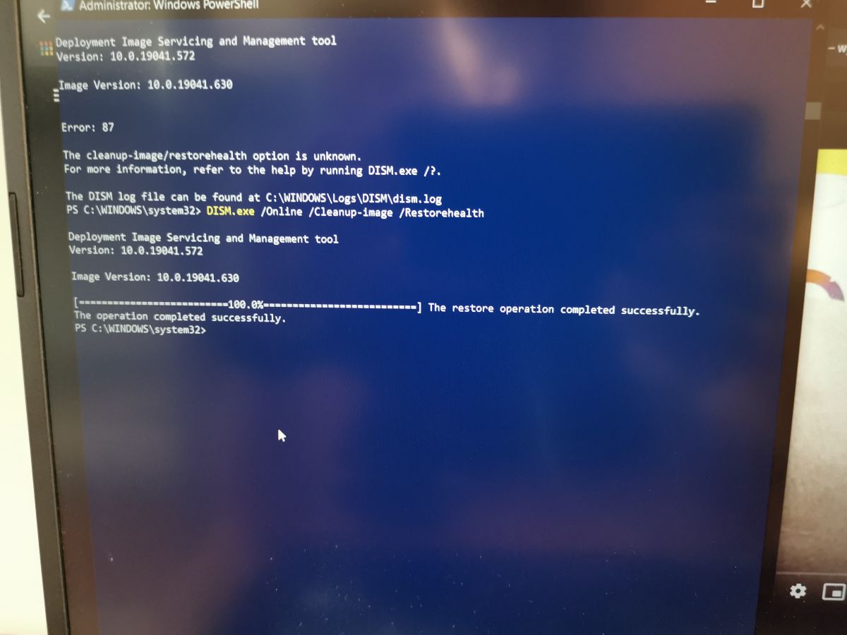

    Mam problem z funkcjami Windowsa
    Po aktualizacji nie mogę wchodzić w "Ustawienia", "Start", "Powiadomienia" i innych funkcji.
    Próbowałem :
    - Stworzyć nowe konto admina
    - Wyczyścić laptopa za pomocą CCleaner
    -uruchomiłem też narzędzie do rozwiązywania problemów i wyszło mi że problem z Windows update, program go zamknął lecz brak efektu.
    Jakieś porady?
    Z góry dzięki za pomoc

    Uruchom: DISM.exe /Online /Cleanup-image /Restorehealth

    Kolobos napisał:
    Restorehealth
    W Cmd czy gdzie?
    Sorry nie orientuje się zbytnio w takich sprawach
  • #4 19096019
    Kolobos
    Spec od komputerów
    Posty: 85169
    Pomógł: 17166
    Ocena: 10447
    Uruchom okno cmd z prawami administratora i tam wpisz.

    Kolobos napisał:
    wpisz
    Już wpisane,
    Co dalej?
    Asus rog strix g - Nie działają funkcje Windowsa 10
  • #6 19096045
    Kolobos
    Spec od komputerów
    Posty: 85169
    Pomógł: 17166
    Ocena: 10447
    Po ponownym uruchomieniu systemu cos sie zmienilo czy nie?
