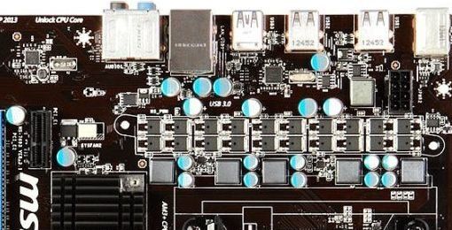

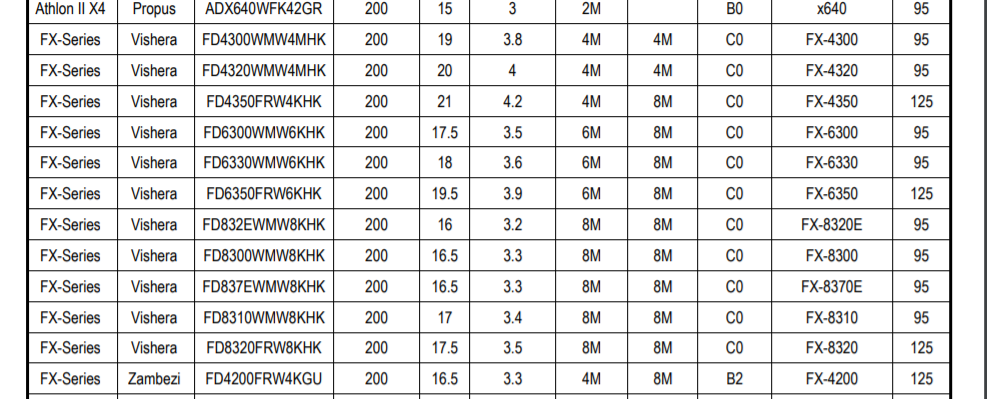

    Po pierwsze, to skąd wiesz, że przegrzewa się mostek? Po drugie, ta płyta nie działa poprawnie z FX-8350. Tego CPU nie ma na liście wspieranych CPU.
    MSI 970A-G43 i CPU FX8350 - Przegrzewanie mostka północnego przy 8 rdzeniach i 4GHZ
    Płyta ma zbyt słabą sekcję zasilania by uciągnęła 8350. Albo wyłącz rdzenie, albo obniż taktowanie do poziomu 8320. Trochę może pomóc naklejenie radiatorów na sekcje zasilania, ale to moim zdaniem ryzykowne, bo prędzej czy później płyta może pójść z dymem.

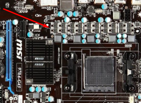

    Mostek przegrzewa się raczej z powodu bliskości przegrzewających się MOSFETów. Ta płyta jak napisałem oficjalnie nie obsługuje tego procesora z uwagi na zbyt słabą sekcję zasilania.

    Zapomnij o OC na tej płycie. Ona się do tego zupełnie nie nadaje. FX6100 ma TDP równe co prawda 95W, a nie 125W jak 8320 chociażby, ale i tak bym nie próbował. Płyta jest kiepska i tyle. Możesz sobie o tym poczytać w internecie.

    mjd2018 napisał:
    Co można by zmienić by się nie przegrzewał?
    Można wymienić radiator. Jakie temp osiąga radiator?
    Proponuję jw wyposażyć się w radiator na sekcję zasilania płyty
    Ogólnie to nie jest płyta z przeznaczeniem do OC takich CPU.

✨ Użytkownik zgłasza problem z płytą główną MSI 970A-G43, która przegrzewa mostek północny przy użyciu procesora FX8350 z pełną aktywacją 8 rdzeni i taktowaniem 4GHz. Pomimo dodania wentylatora 80mm, temperatura nie spada. Użytkownicy sugerują, że płyta nie jest przystosowana do obsługi FX8350 z powodu słabej sekcji zasilania, co prowadzi do przegrzewania się komponentów. Rekomendacje obejmują obniżenie taktowania lub wyłączenie rdzeni, a także wymianę radiatora na sekcję zasilania. Po przetestowaniu z procesorem FX6100, użytkownik zauważył poprawę temperatur przy niższym taktowaniu. Ostatecznie, przeniesienie płyty do lepiej wentylowanej obudowy rozwiązało problem throttlingu.
