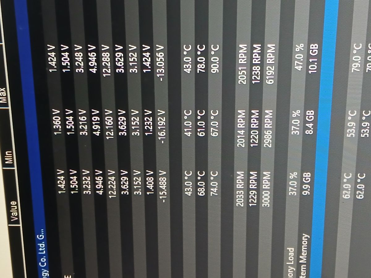

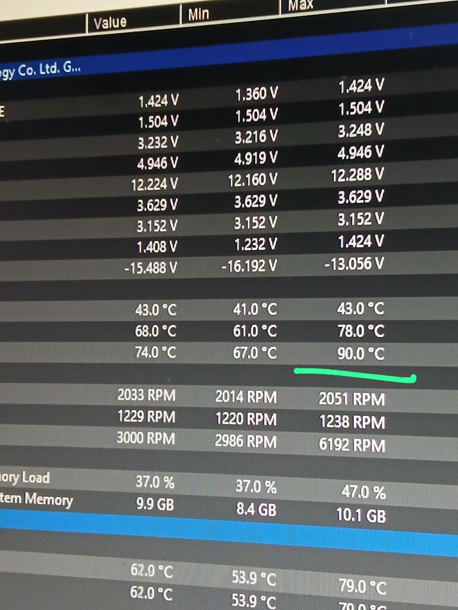

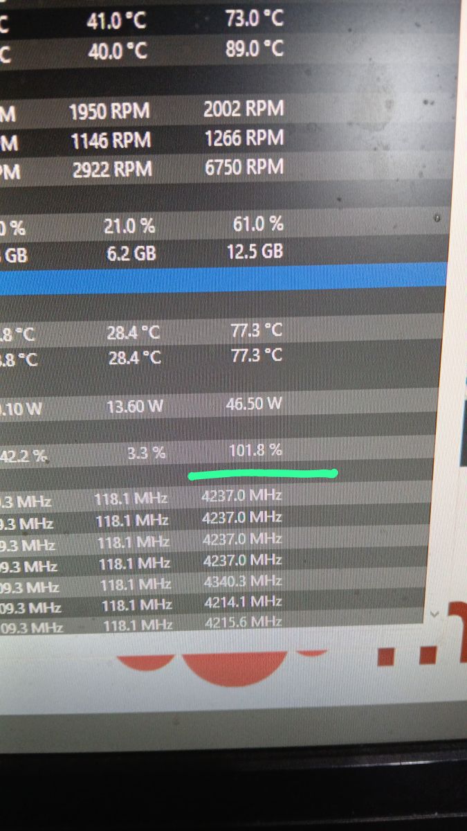

    Witam. Mam problem z temperaturą TMPIN1 i 2. Temperatury TMPIN1 - 60°C <-> 75°C. A TMPIN2 to już kompletny odjazd. Temperatura w spoczynku - ok. 50-70°C, a podczas grania w Minecraft 75°C - 90°C. 2 razy miałem tak, że wyłączył mi się komputer, bo to się przegrzewało. A i jeszcze jedno, przed chwilą mój procesor miał taktowanie ponad 5.1 GHz, jak w TURBO może max. 4.2, i też wtedy procesor był użyty w 101.8% (nie jest to dziwne?). Procek miał wtedy około 50-60°C. Myślałem, że to sekcja na płycie, ale kupiłem 2 wentylatory (60x60), ale to nie pomogło.

    Zrzut ekranu z programu monitorującego komputer, pokazujący wysokie temperatury i taktowania procesora powyżej 5 GHz.
    Zrzut ekranu z programu monitorującego temperatury i napięcia komputera, pokazujący wysokie temperatury TMPIN1 i TMPIN2 oraz obroty wentylatorów.
    Zbliżenie na ekran monitora pokazujące odczyty temperatur i użycia procesora, z zaznaczoną wartością 101,8% użycia CPU.
    Zrzut ekranu programu HWMonitor z odczytami temperatur i napięć na komputerze stacjonarnym.
    Monitor temperatury i napięć komputera z wysokimi odczytami TMPIN1 i TMPIN2.

    In CPUID HWMonitor, which of the "TMPIN" temperatures apply to what?
    A:TMPIN0 = system temp;
    TMPIN1 = CPU temp;
    TMPIN2 = NB temp
    * Link
    * Link
    * Link
    p.s
    Byc moze czujnik Temp. sfiksowal (termistor lub dioda)
    np. pisano
    TMPIN2
    - chipset 970 (770 )Chip AMD. w nominale jest również 80 stopni.ale po odblokowaniu 3 i 4 jądra na cpu X2 550 zaczął się wygrzewać do 85 i ... komputer zaczal frezowac,...
    rozwiązanie problemu .... przykręciłem do radiatora maly wentylator (z starych kart graficznych) ....teraz przy odblokowanych rdzeniach i podkręceniu (OC) do 3,7 GHz ... Temp. nie przekracza 79 stopni:)

    To, ze sié raz wylaczyl > mozliwe przegrzanie > np. chipsetu North
    * chipset 970/990X > zaleznie od rev. plyty Link_ opisane rev.
    p.s
    Te zrzuty to z odczytu w Bios ?
    Daj zrzut z HWInfo64 > zakladka : sensor
    - wacz HWINfo (po instalacji)
    - pograj z 10-min
    - zapisz wartosci zakladki sensor (najlepiej jako zrzut eranu) i podaj

    To zdjęcia z HWMonitor
