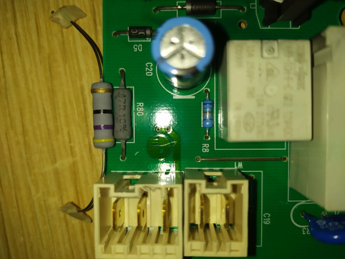

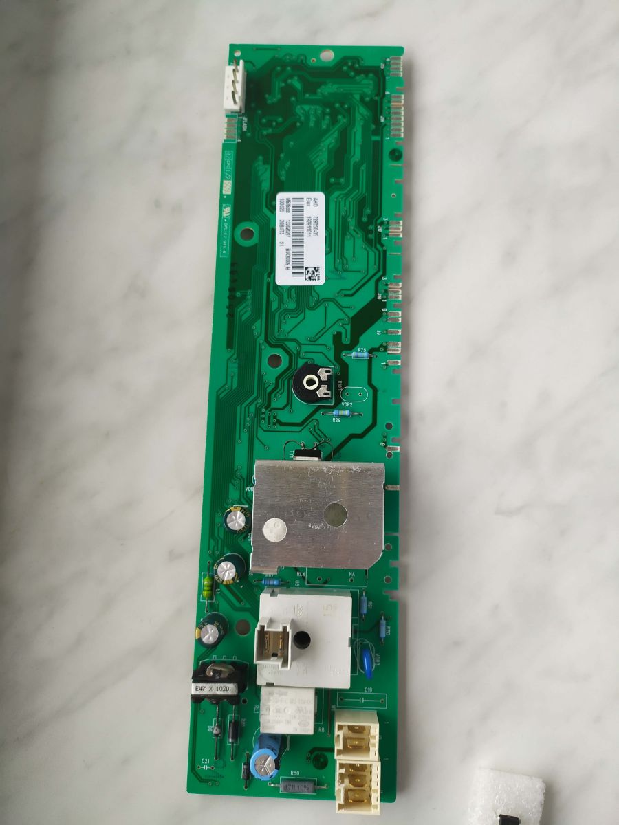

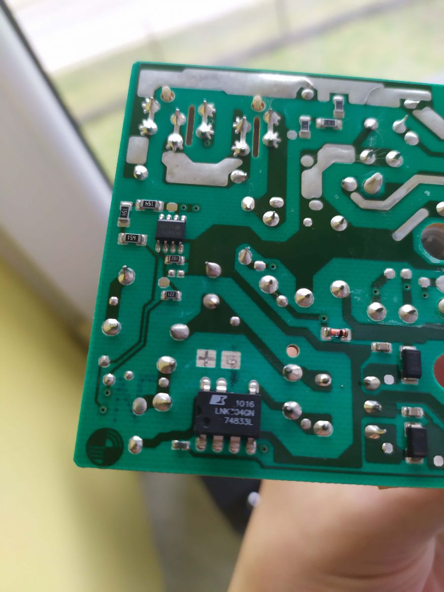

    Mam dwa pytania
    1. Mam do wymiany LNK304GN ale w poblikskim sklepie mieli tylko LNK304PN i kupiłem bo ponoć jest zgodny. Ale jeśli ktoś byłby w stanie mi potwierdzić to byłoby super. Inna sprawa czy uda się tak podkrzywić móżki zeby bez problemu go wlutować? Nie mam doświadczenia w lutowaniu takich rzeczy ale mam lutownice kolbową, odsysacz... :)
    2. Czy rezystor (47R) który ponoć ma zadziałać jak bezpiecznik czy jest odpowiednio dobrany? Chodzi o moc i konstrukcję - ponoć trzeba zamontować drutowy a nie metalizowany czy jakiś inny i odpowiedniej mocy (rezystancja to oczywiste) .
    Bedzę wdzięczny za odpowiedzi.
    Pozdrawiam,
    Grzesiek

    Przecież na stronie 14 dokumentacji tego układu o tym piszą: Link. Z tego, co jest napisane wcześniej to są te same układy, ale obudowa jest inna. Będzie więc trzeba stosownie dogiąć wyprowadzenia, bo wersja P jest lutowana powierzchniowo.
    Rezystor jest właściwy. Ponadto nie byłbym taki pewien, że wystarczy wymienić LNK304 i ten rezystor. Sprawdziłeś cokolwiek miernikiem? Zmierzyłeś choćby rezystancję tego rezystora? Jak on jest dołączony względem LNK304? Jest to rezystor szeregowy, jak na rysunku 5 z dokumentacji? Do sprawdzenia są wszystkie elementy w przetwornicy jaka jest zbudowana na tym układzie.

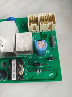

    gregor_21
    Cokolwiek. Tzn. rezystor ma przerwę, te trzy diody przewodzą w jedną stronę - kilkaset omów.

    gregor_21
    Ten pierwszy ma 22 omy, dwa kolejne 0,9k, a jeden chyba przerwę pokazuje jak dobrze mierze bo mam prosty miernik gdzie trzeba zakresy zmieniać.
