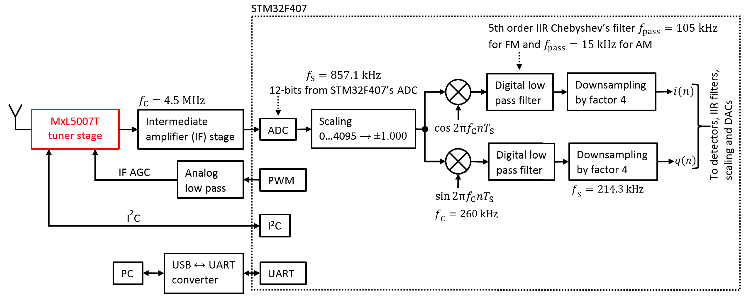

  • Rozwinięto eksperymentalny odbiornik SDR na tunerze DVB-T z MxL5007T i STM32F407, wykorzystując wyjście pośredniej częstotliwości do cyfrowego mieszania I/Q.

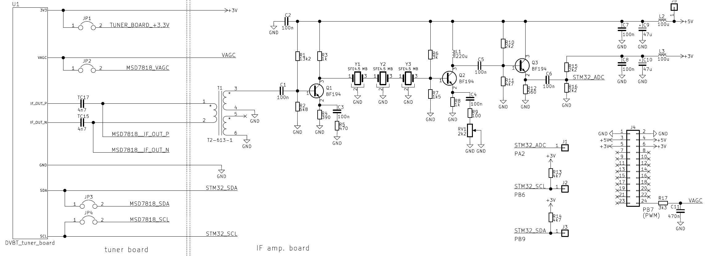

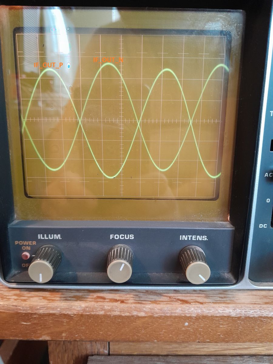

  • Płytę tunera przerobiono zworkami, wyprowadzono I2C, VAGC, zasilanie i IF_OUT_P/N oraz dodano wzmacniacz p.cz. ze starego projektu dla R820T.

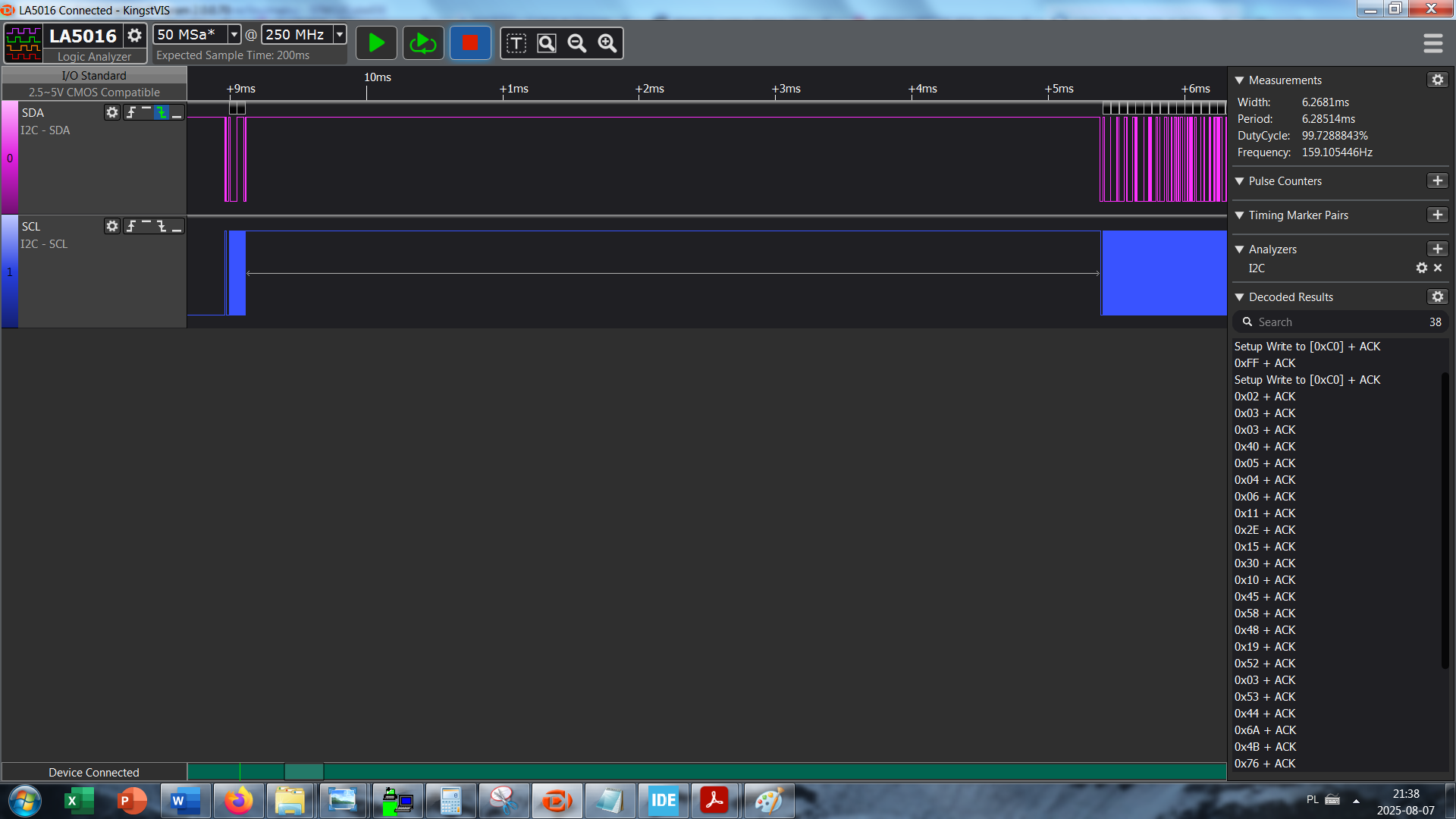

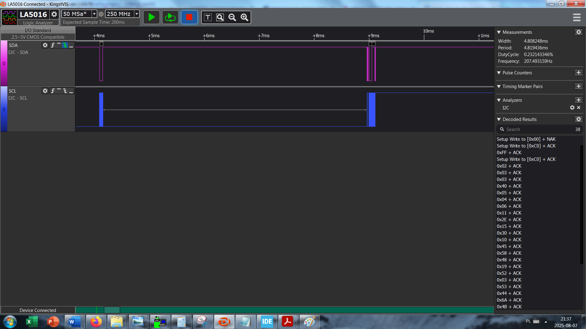

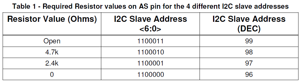

  • MxL5007T pracuje z adresem I2C 0xC0, częstotliwością pośrednią 4,5 MHz i pasmem 6 MHz; krok strojenia wynosi 7,8124 kHz.
  • Układ uruchomiono z oryginalnym driverem producenta, odbierając DVB-T, FM 88–108 MHz oraz krótkie fale, a całe wzmocnienie toru przekroczyło 100 dB.

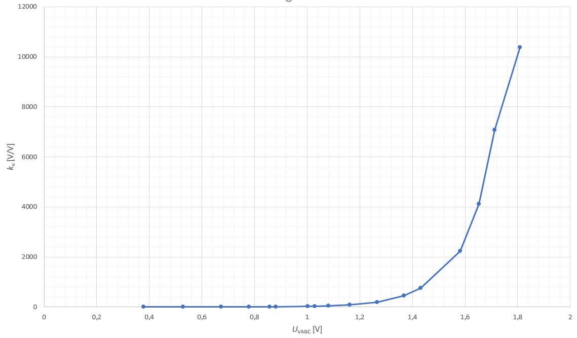

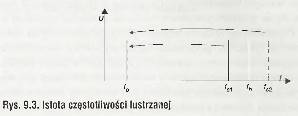

  • Brak wewnętrznego ARW w MxL5007T utrudnia odbiór przy zmianach poziomu sygnału, a selektywność pozostaje słaba mimo poprawionego filtra audio DSP.

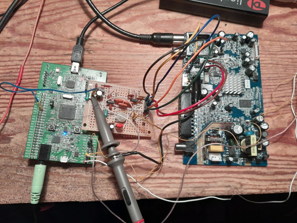

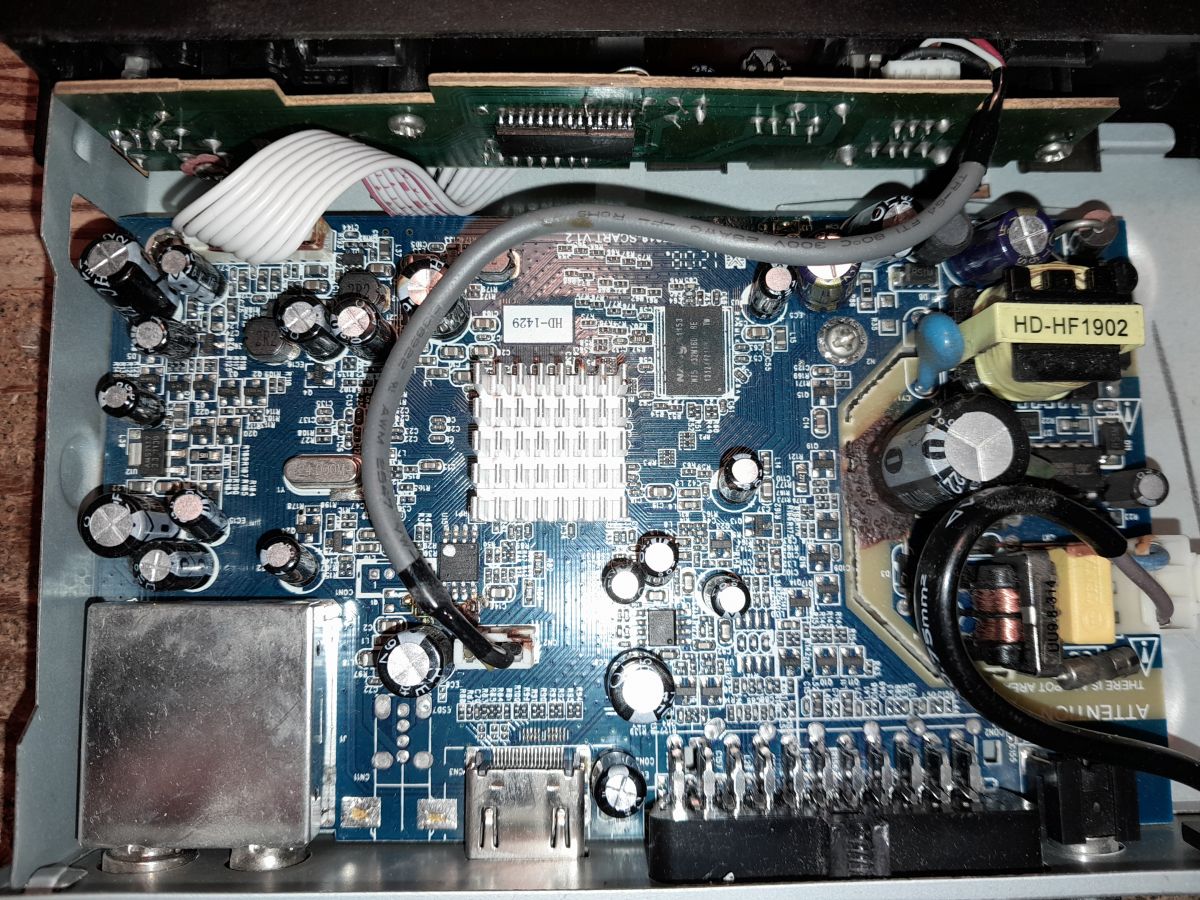

  • Uruchomiona płytka STM32 z dołączonym tunerem DVB-T i płytką wzmacniacza p.cz.

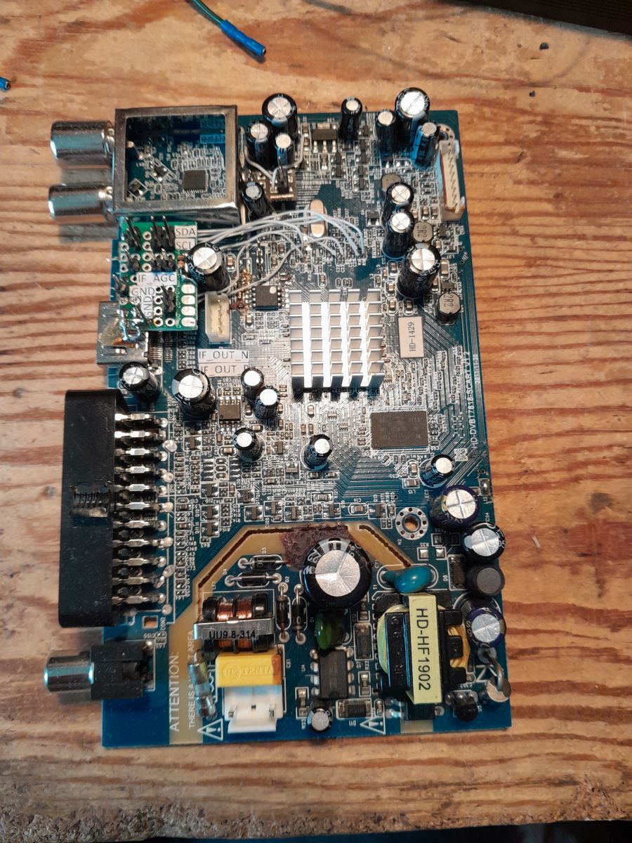

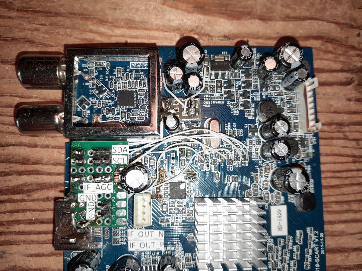

    Chciałbym zaprezentować rozwinięcie eksperymentalnego odbiornika SDR, jaki opisałem ostatnio: Link. Wówczas zastosowałem głowicę z tunera DVB-T z układem R820T. Tym razem jednak zdecydowałem się uruchomić inny układ tj. MxL5007T. Układ ten występuje w tunerze DVB-T02 firmy Manta, który szerzej opisałem pod koniec zeszłego roku: Link. Płyta tunera jest przedstawiona na poniższych zdjęciach:

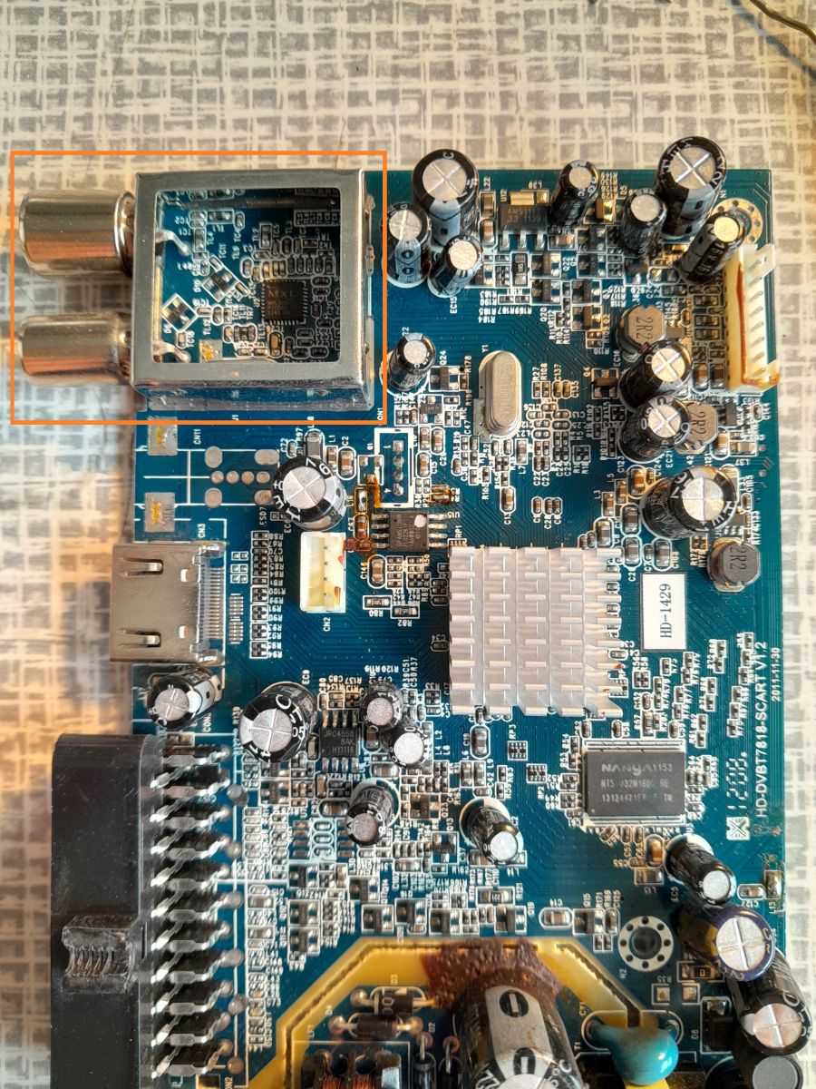

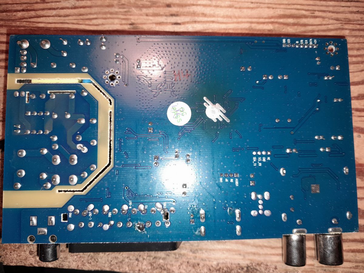

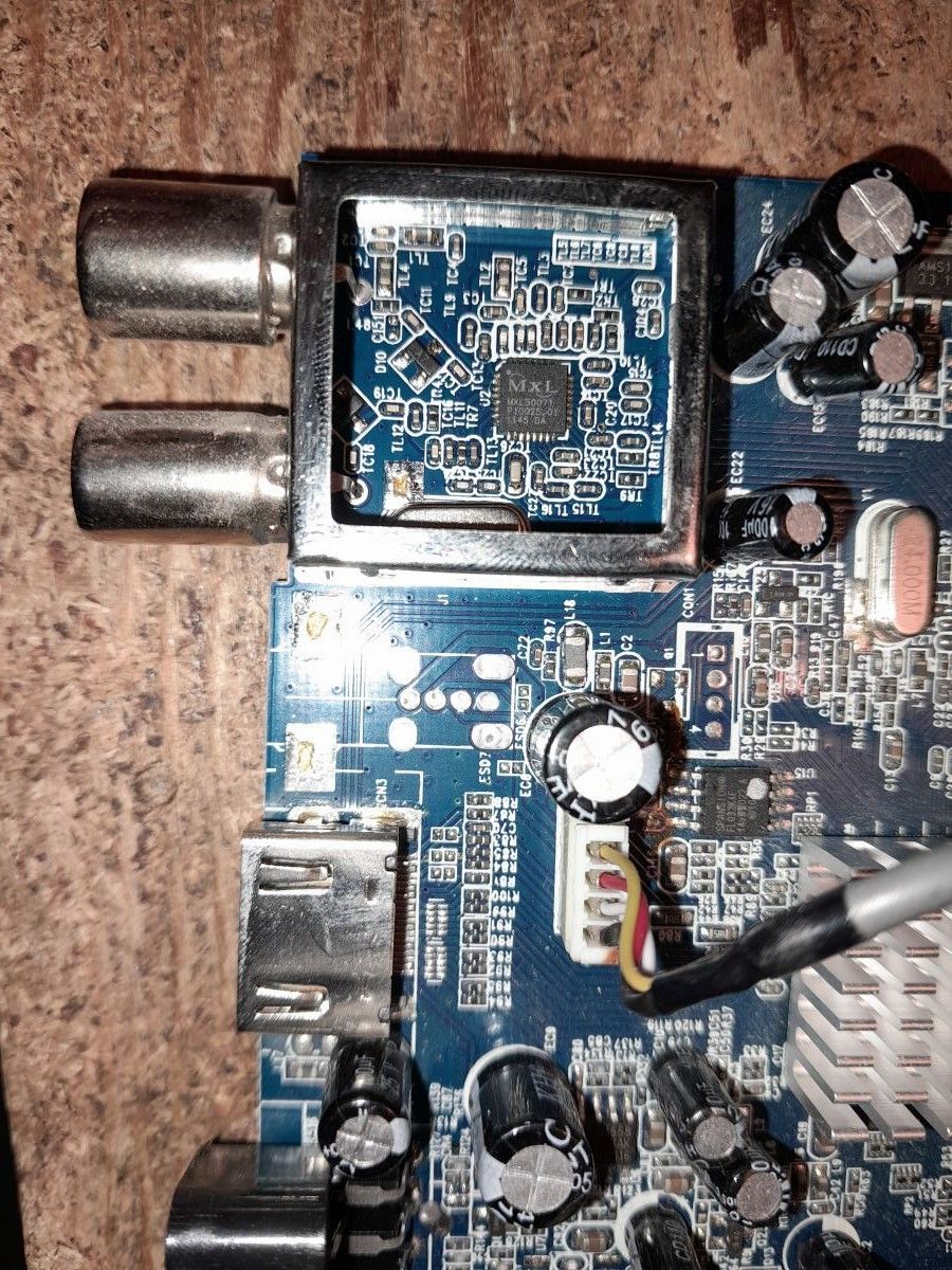

    Płyta główna tunera DVB-T Manta z widocznymi komponentami. Dolna warstwa płyty głównej tunera Manta DVB-T02 z widocznymi lutowaniami i ścieżkami.

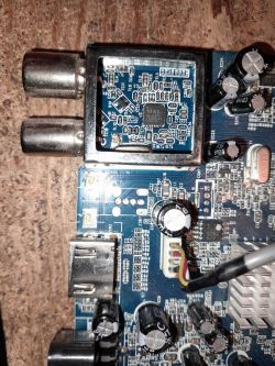

    Najbardziej w tym momencie interesującym fragmentem płyty jest głowica:
    Zbliżenie na głowicę tunera DVB-T z układem MxL5007T na niebieskiej płytce PCB
    Znaleźć tu można układ MxL5007T:
    Głowica tunera DVB-T z układem MxL5007T zamontowana na płytce drukowanej

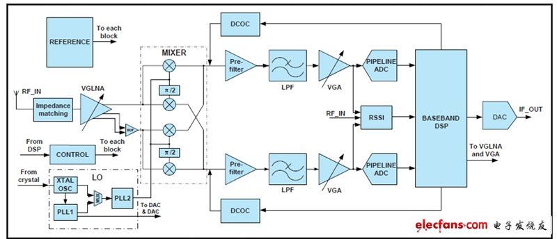

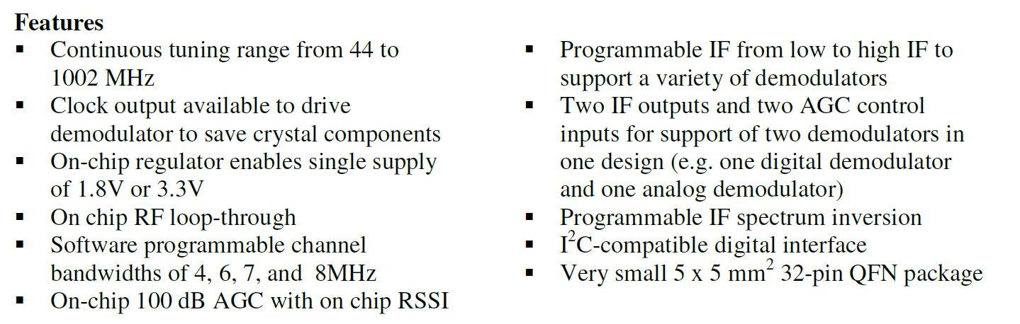

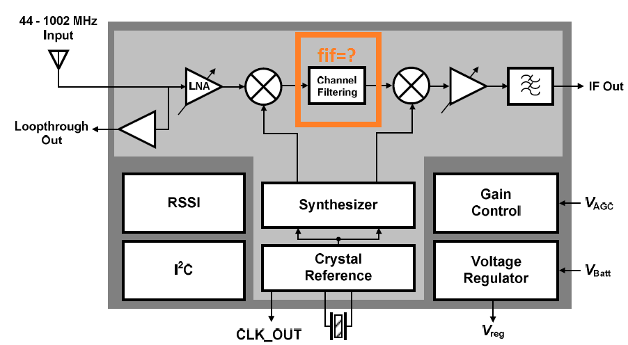

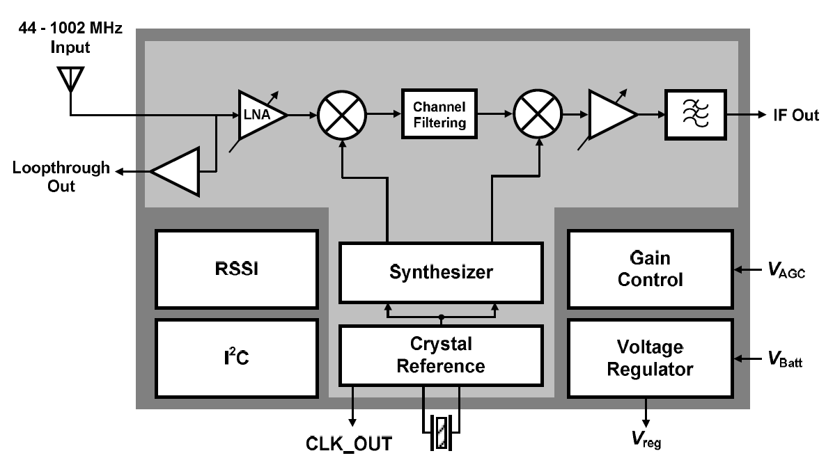

    Teraz pojawia się podstawowy problem. Brak jest datasheet tego układu. To, co jest dostępne stanowi tylko skrótowy opis funkcjonalności MxL5007T. Nie ma nawet opisu wyprowadzeń czy rejestrów programowanych przez I2C. Można jednak znaleźć bardzo uproszczony schemat blokowy:
    Schemat blokowy układu MxL5007T z torem p.cz., syntezą i regulacją wzmocnienia
    Wynika z tego, że jest to układ o podwójnej przemianie częstotliwości. Można zaprogramować różne częstotliwości pośrednie i szerokości pasma dla toru p.cz. Wzmocnienie ma być zadawane zewnętrznym napięciem Vagc. Zgodnie z opisem ma być też wewnętrzne ARW (AGC). Zatem mamy tu wielopoziomowe ARW, z tą różnicą, że w R820T są trzy poziomy ARW, tu zaś tylko dwa. Jest też wspomniany opis:
    Lista cech układu MxL5007T dotyczących jego parametrów i możliwości konfiguracji.

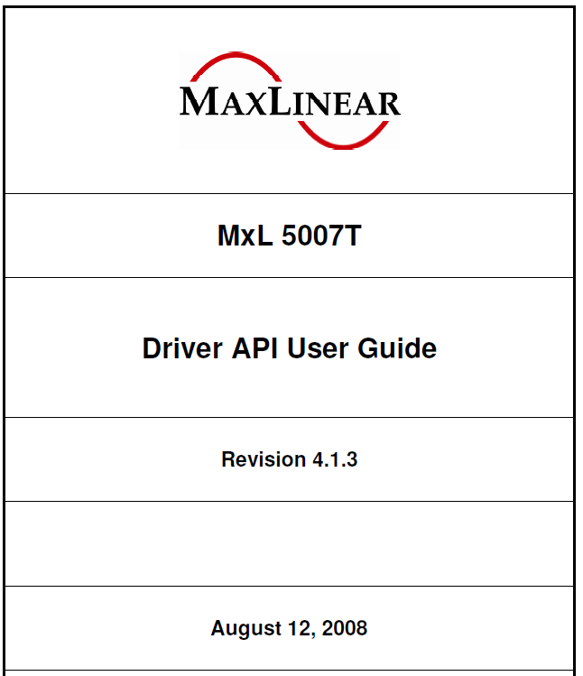

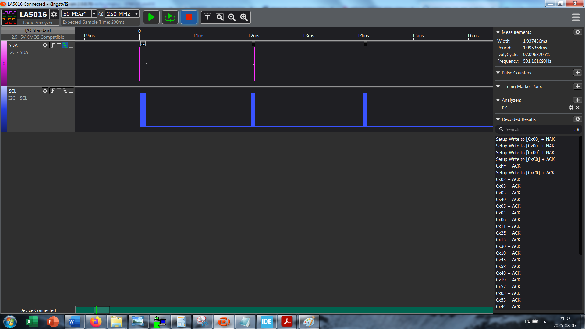

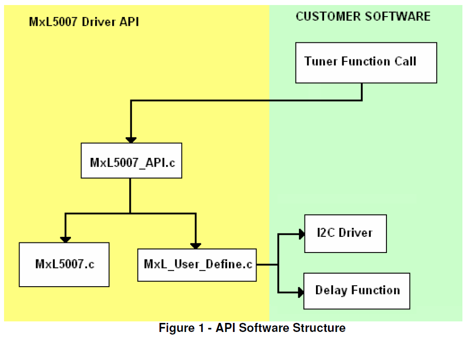

    Początkowo poszukiwałem w Google chociaż jakiegoś kodu drivera do MxL5007T. Łatwo coś znaleźć na Githubie: Link. Byłoby sporo pracy, by przeprotować ten kod (Linux) pod STM32. Widać też, że ktoś uruchomił ten układ pod Arduino - jest nawet dostępna biblioteka: Link. Przeportowanie tego kodu jest bardzo łatwe. Ciekawe materiały w Google o takich układach można znaleźć po zmianie języka wyszukiwania na chiński. W ten sposób znalazłem wręcz "Święty Graal": Link. Jest to oryginalny driver dla MxL5007, jaki przygotował producent układu! Zatem jest już niezła baza odnośnie kodu. Wciąż jednak brak opisu wyprowadzeń. Na tej samej chińskiej stronie znalazłem schemat tunera na MSD7818 (na tym chipsecie jest oparty DVB-T02). Założyłem, że może tam być MxL5007T. Tak jest faktycznie:

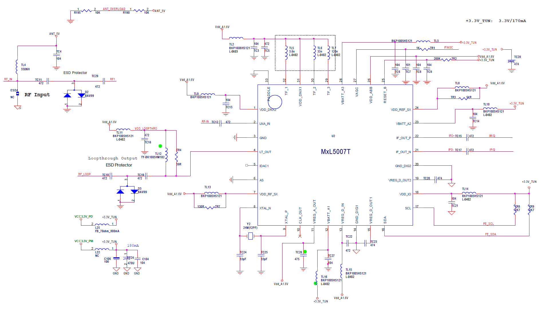

    Schemat fragmentu tunera z układem MxL5007T i elementami wejściowymi RF
    Widzimy tu fragment schematu z głowicą. Powinno to wystarczyć do uruchomienia MxL5007T. Wstępnie jednak trzeba rozpracować płytę, czyli znaleźć punkty do jakich można dołączyć STM32. Potrzeba więc zlokalizować I2C (SDA i SCL), VAGC (zmiana wzmocnienia), +3,3V (zasilanie) oraz wyjście p.cz. IF_OUT_P i IF_OUT_N. Należy to zrobić omomierzem wg powyższego schematu. Poniżej to, co udało się ustalić:

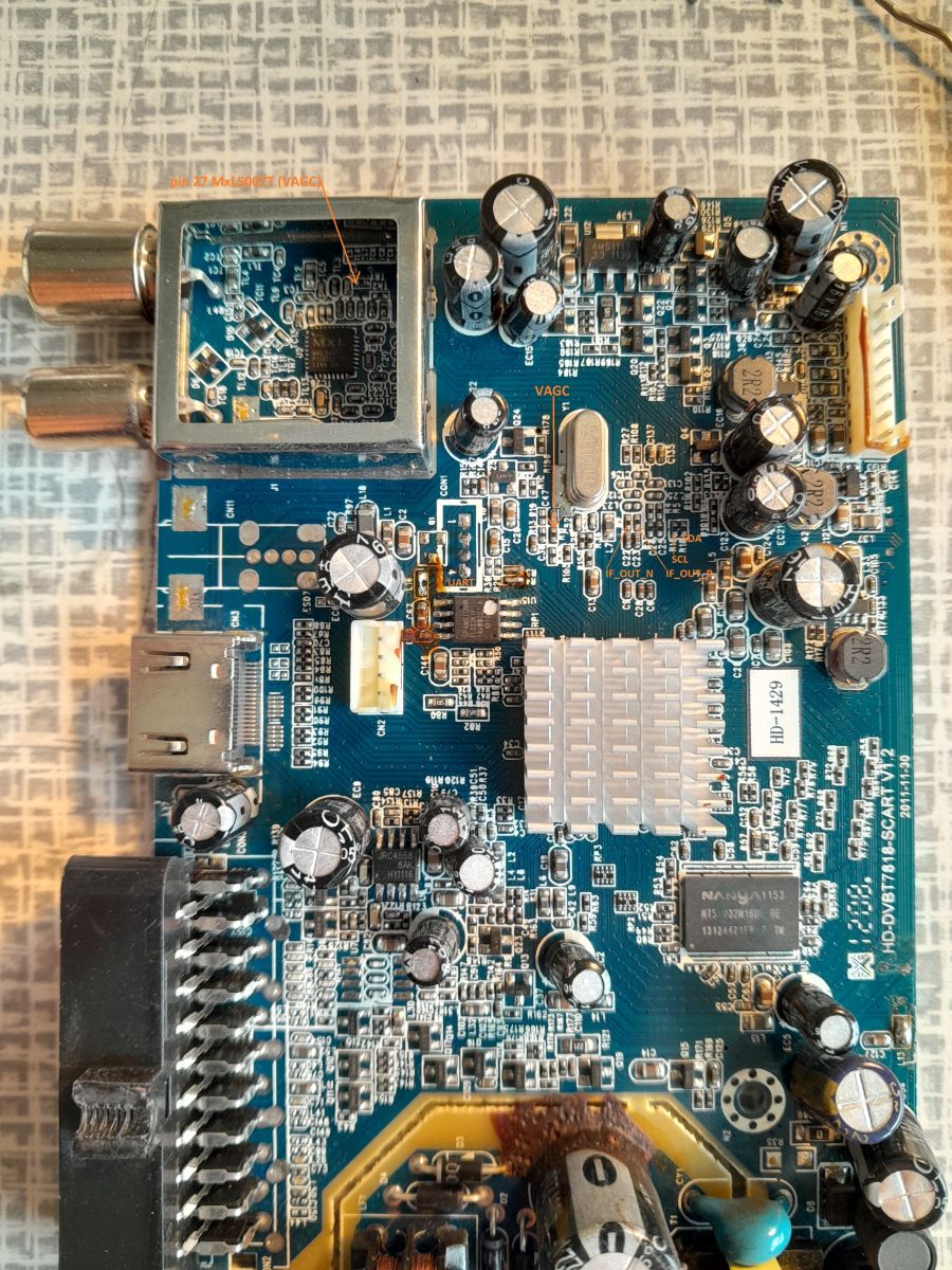

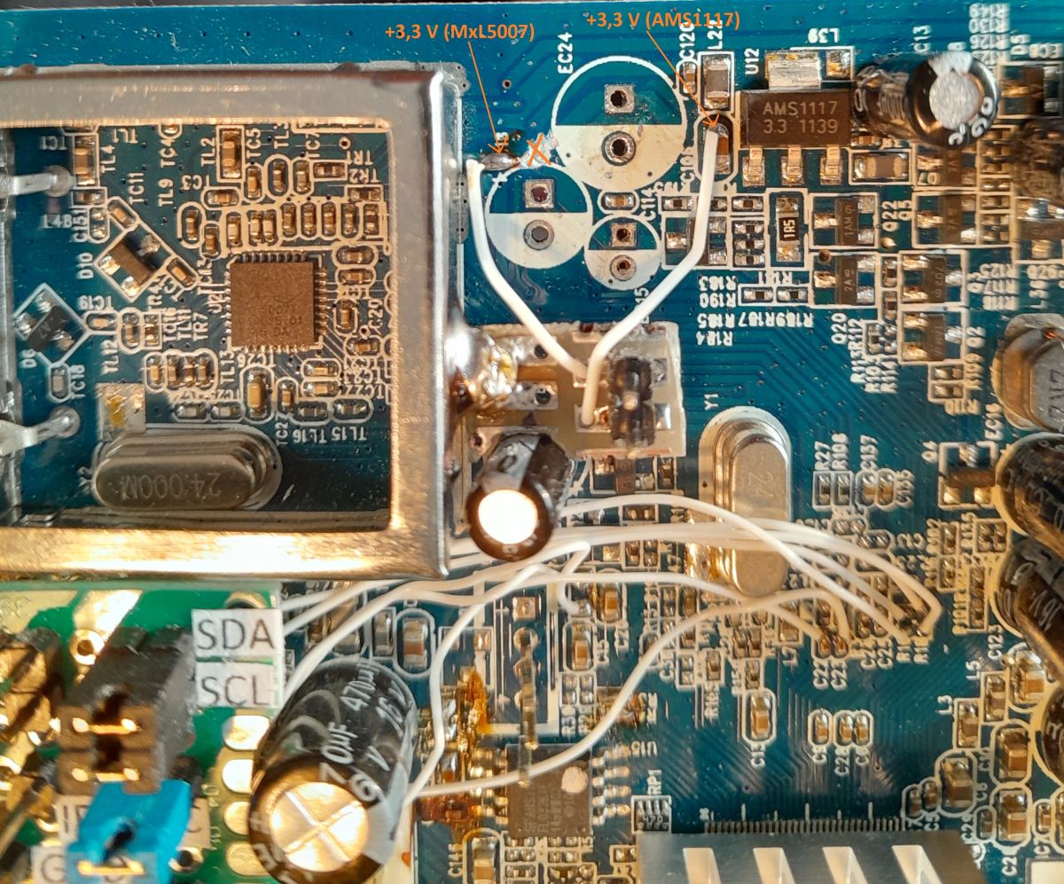

    Płyta tunera DVB-T z oznaczeniami głównych sygnałów i układu MxL5007T.
    Większość łatwo można znaleźć. Najtrudniej było z ARW i zasilaniem. To ostatnie stanowi ścieżkę idącą pod trzema kondensatorami (prowizorycznie trzeba je było wylutować):

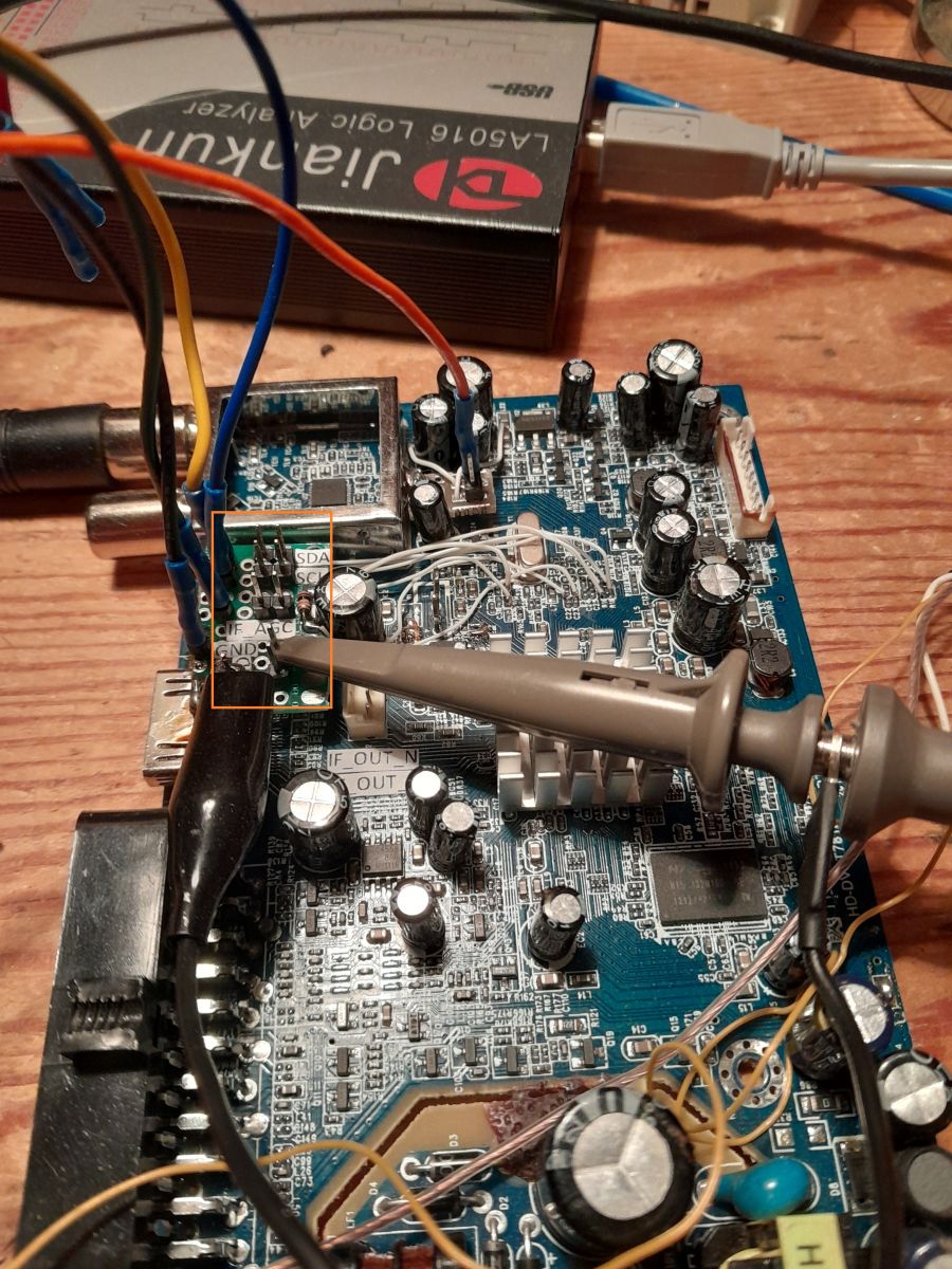

    Zbliżenie na głowicę tunera z układem MxL5007T i kablami połączeniowymi

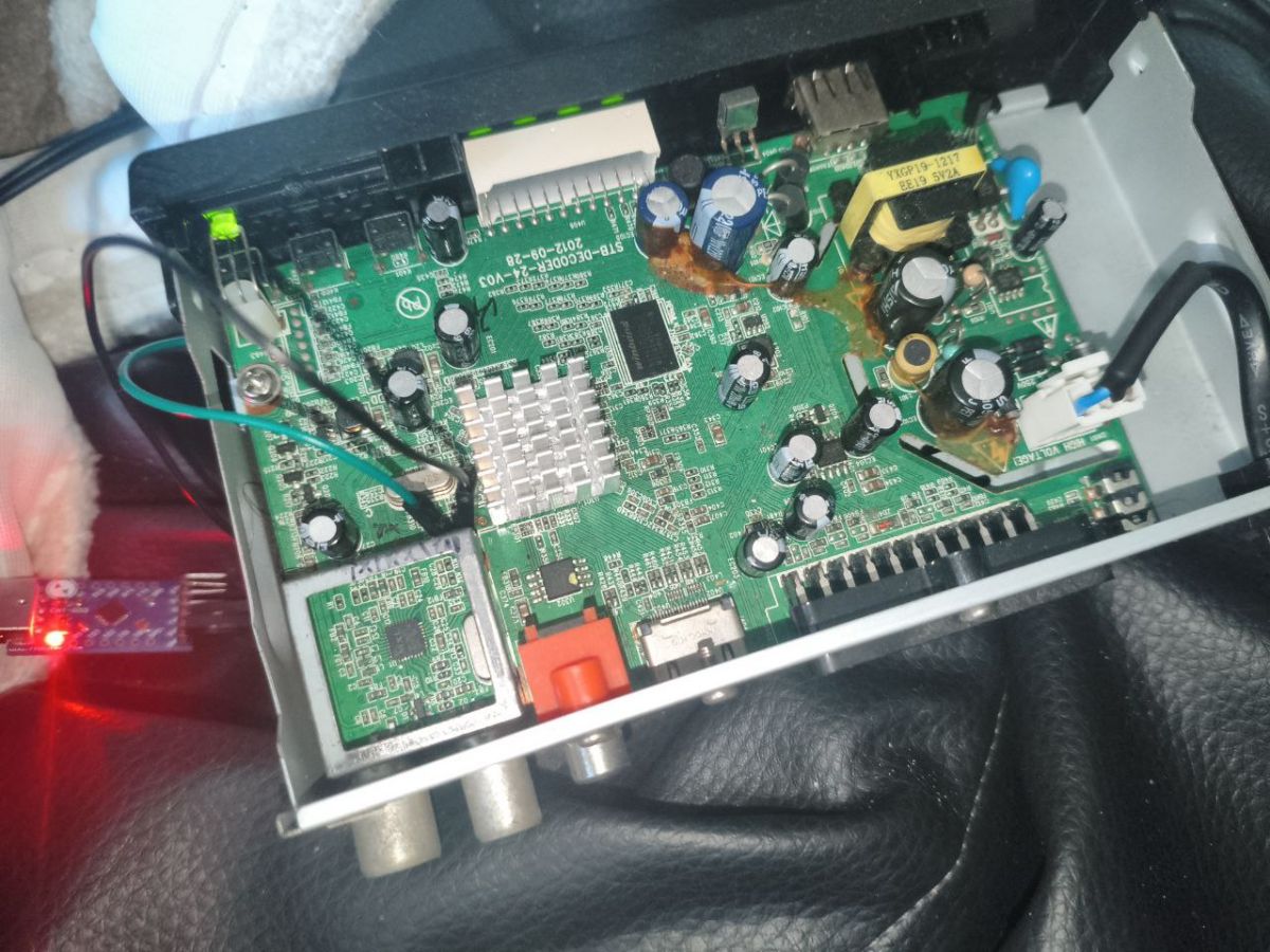

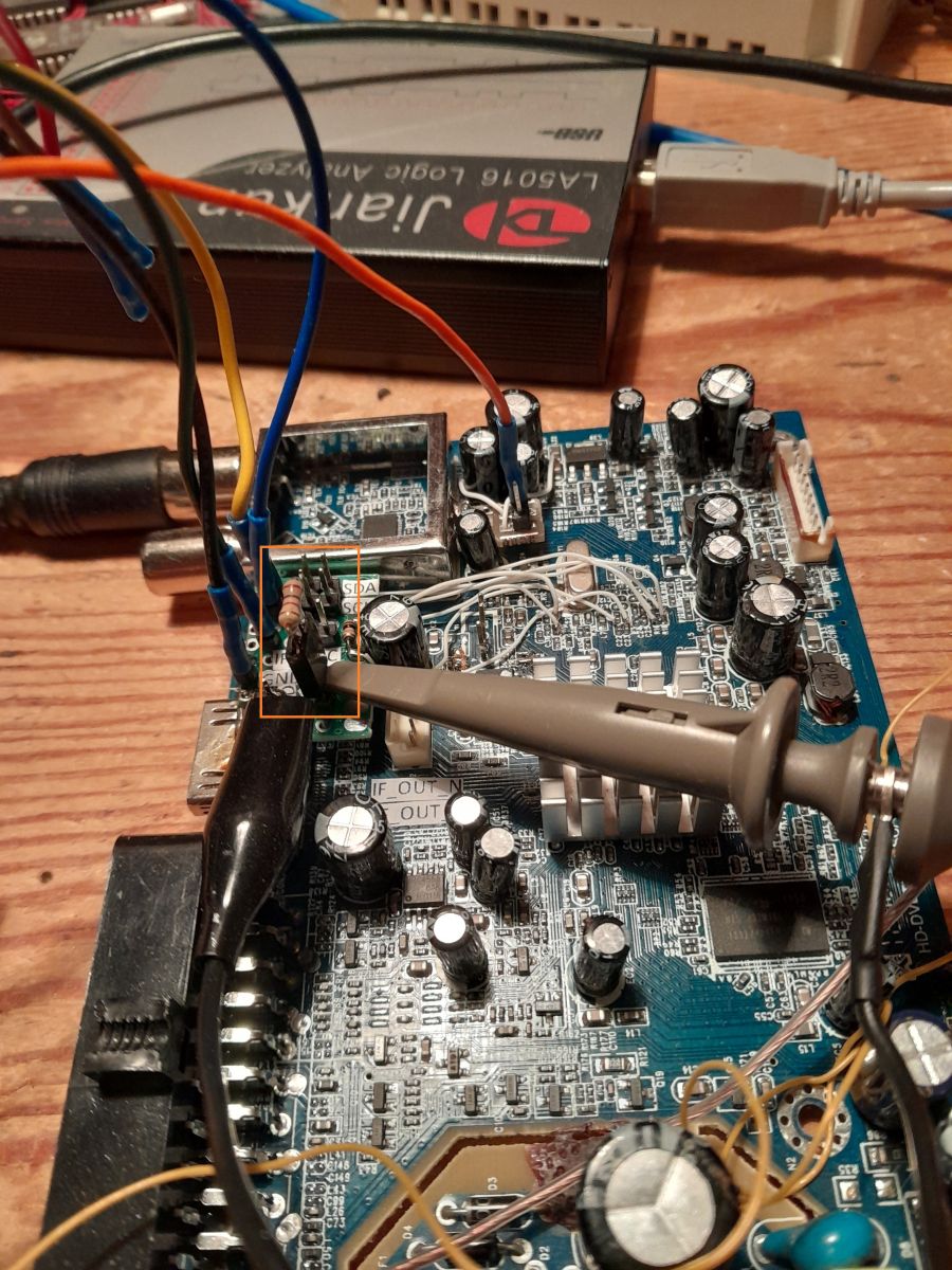

    Najprościej byłoby oczywiście wyciąć głowicę z całej płyty, ale szkoda mi było tego tunera. Wciąż można coś zrobić z MSD7818. Na chińskich stronach można sporo znaleźć o platformie MSTAR. Postanowiłem więc przerobić tuner tak, by dało się odciąć MxL5007T od reszty układu za pomocą zworek i zasilić go z zewnątrz. Dodałem też dodatkowe kołki, by ułatwić dołączanie oscyloskopu i analizatora stanów logicznych. Powstało coś takiego:

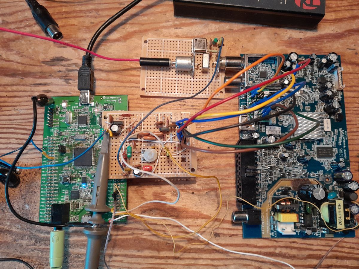

    Zmodyfikowana płyta tunera DVB-T z dołączonymi przewodami i zworkami Płyta tunera DVB-T z układem MxL5007T i przewodami do wyprowadzeń sygnałowych
    Dodałem dodatkowe płytki uniwersalne lutowane do złącza HDMI, pól masy na płycie i ekranu głowicy. Okazało się to być całkiem wygodne. Część elementów trzeba było oczywiście odlutować z płyty tunera. Obecnie można wstawić zworki i wszystko działa tak samo jak przedtem. Sprawdzenie tunera:

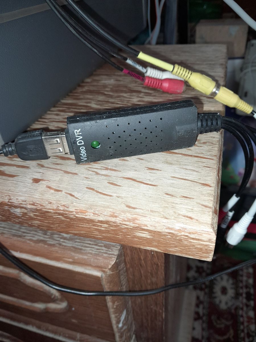

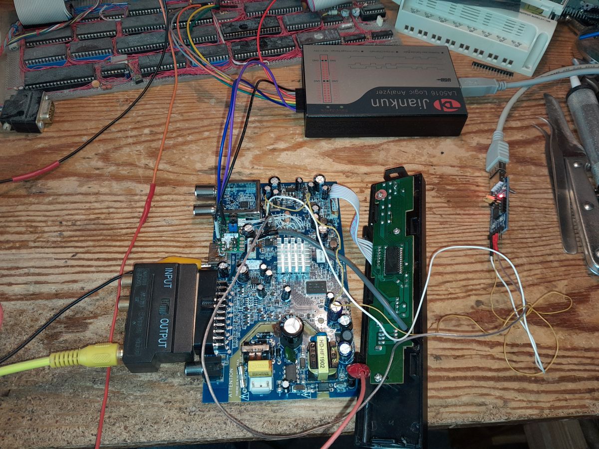

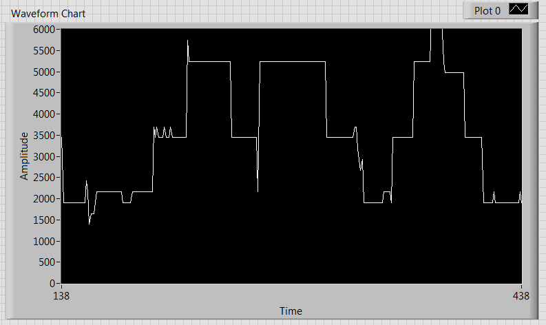

    Płyta tunera DVB-T z podłączonymi przewodami testowymi i urządzeniem analizującym Zgrabny adapter USB Video DVR podłączony do kabli RCA na drewnianym biurku

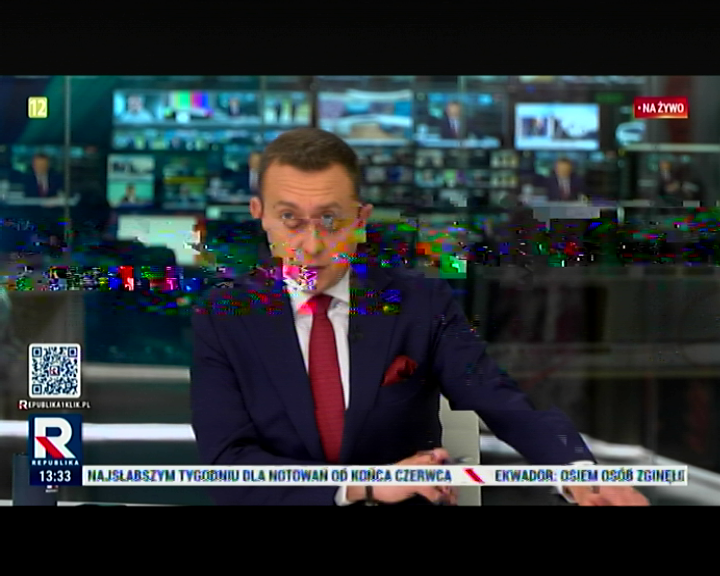

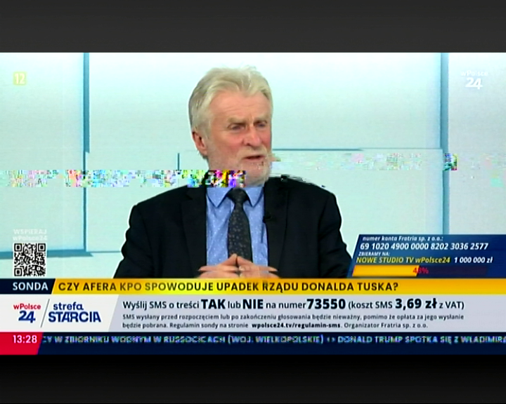

    Wykorzystałem przedstawiony z prawej strony USB Grabber. Można tym przechwytywać analogowy sygnał composite video. Od strony komputera PC USB Grabber jest zainstalowany jako zwykła kamera "internetowa". Tuner działał poprawnie. Jak widać na zdjęciu taki tuner łatwo jest zasilić z zewnętrznego zasilacza. Wystarczy podać +5 V na katodę diody w prostowniku zasilacza flyback. Udało się nawet coś odebrać na MUX-8 (prawie brak możliwości odbioru - słaby sygnał w Grudziądzu):

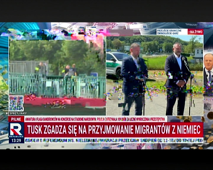

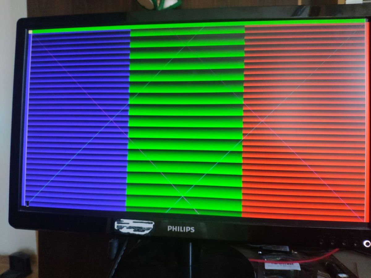

    Mężczyzna w garniturze w programie TV; zniekształcenia obrazu i pasek z wiadomością Zrzut ekranu z programu informacyjnego z zakłóceniami obrazu i napisem o migrantach Prezenter w studiu informacyjnym z zakłóceniami sygnału na ekranie
    Są to obrazy uzyskane z USB Grabbera, który to był dołączony do wyjścia composite viedo w tunerze. W dalszej kolejności można sprawdzić konsolę UART. Podczas startu i bootowania jest coś takiego z dołączonym MxL5007T:

    W trakcie próby inicjalizacji MxL5007T pojawia się coś takiego:
     MXL5007T SetTuner
     MXL5007 SetTuner dwFreq = -1000, ucBw = 8
    MxL_RFSynth_Lock_Status = 0xc
    RFSynth bLock = 1
    REFSynth bLock = 1
    Tuner Success
    Bez MxL5007T pojawia się oczywiście to:
    InitTuner fail
    Myślałem, że tuner się nie uruchomi przy braku MxL5007T, ale jednak startuje. Można się domyślać, że "ucBw = 8" to pasmo 8 MHz. Potem okazało się, że tajemnicze "RFSynth bLock = 1" i "REFSynth bLock = 1" to flagi tego, że obie pętle PLL (pierwsza i druga przemiana częstotliwości) weszły w zakres chwytania. Przytrzymując CR podczas bootowania można wejść do samego bootladera U-Boot. Można więc pobawić się MxL5007T i zobaczyć co jest na szynie I2C za pomocą analizatora stanów logicznych. Początkowo można wykorzystać komendę "tuner_init<CR>":
    Zrzut ekranu terminala z komunikatami błędów dotyczącymi inicjalizacji tunera
    Jak widać MxL5007T jest inicjalizowany. Jego adres na I2C to 192(dec)=0xC0. Dalej wynik z analizatora stanów logicznych:
    Zrzut ekranu z analizatora logicznego pokazujący sygnały I2C SDA i SCL oraz dekodowane dane Zrzut z analizatora logicznego pokazujący analizę transmisji I2C między układem a MxL5007T Zrzut ekranu z analizatora stanów logicznych pokazujący komunikację I2C z układem MxL5007T
    Trochę to trwa. Są jakieś opóźnienia i dziwna sprawa na początku. Dochodzi do zapisu pod adres 0x00. Nie wiem po co. Częstotliwość SCL na szynie I2C to ok. 150 kHz. Za pomocą generatora w.cz. i oscyloskopu udało się ustalić, że częstotliwość pośrednia to ok. 5 MHz. Generalnie dla inicjalizacji jest coś takiego:
    Spoiler:
    Time,Packet ID,Address,Read/Write,Data
    0.0000084320,1,0x00,W
    0.0020556640,1,0x00,W
    0.0069490960,2,0xC0,W,0xFF
    0.0135358800,3,0xC0,W,0x02 0x03 0x03 0x40 0x05 0x04 0x06 0x11 0x2E 0x15 0x30 0x10 0x45 0x58 0x48 0x19 0x52 0x03 0x53 0x44 0x6A 0x4B 0x76 0x00 0x78 0x18 0x7A 0x17 0x85 0x06 0x01 0x01

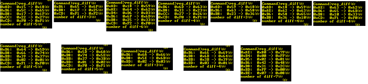

    Oczywiście sygnał z generatora nie zostanie rozpoznany jako DVB-T. Stąd wynika otrzymany komunikat w konsoli UART. Jednak zmiany poziomu sygnału z generatora mają oczywiście wpływ na wartość napięcia ARW. Na szynie I2C jest znowu programowanie jakichś rejestrów:
    Spoiler:
    0.0000198720,1,0xC0,W,0x0F 0x00 0x0C 0x15 0x0D 0x00 0x0E 0x19 0x1F 0x87 0x20 0x1F 0x21 0x87 0x22 0x1F 0x80 0x01 0x0F 0x01
    0.0096766960,2,0xC0,W,0xF8 0xD8
    0.0098780720,2,0xC1,R,0x0F
    0.0143467200,3,0xC0,W,0xF8 0xD8
    0.0145480160,3,0xC1,R,0x0F
    Jak widać najpierw coś jest programowane, potem odczytywane. Jak się potem okazało w rejestrze 0xD8 jest status obu pętli PLL. Byłoby trudno to rozpracować bez opisu rejestrów. Jednak układ ten wydaje się trochę prostszy w programowaniu od R820T. Jest to więc bardzo wstępna zabawa z MxL5007T. Można by to pominąć, ale zakładałem, że ze znalezionym kodem będą problemy. Stąd musiałem mieć zapis tego, co jest na I2C dla porównania. Co ciekawe znalazłem też kod dla MxL5007, ale pod platformę MSTAR: Link. Kod ten pasuje do zachowania tunera i tego, co jest w konsoli UART. Przykładowo taka funkcja:

    W dalszej kolejności można dołączyć STM32. Schemat blokowy odbiornika ma odpowiadać koncepcji podanej wcześniej. Chodzi więc o próbkowanie sygnału pasmowego z wyjścia p.cz. i w dalszej kolejności mieszanie cyfrowe dla otrzymania i(n) i q(n). Zatem schemat blokowy jest prawie identyczny:
    Schemat blokowy odbiornika SDR z MxL5007T i STM32F407
    Wykorzystałem tu wzmacniacz p.cz., jaki opracowałem dla R820T. Powstał więc uproszczony schemat dołączenia STM32 i wzmacniacz p.cz. do płyty tunera:
    Schemat blokowy tuner SDR z układem MxL5007T i wzmacniaczem p.cz.
    Dzięki wspomnianym zworkom (widoczne na fotografiach i schemacie) można po odłączeniu płytki p.cz. i STM32F4DISCOVERY przywrócić tuner do stanu pierwotnego.
    Odnośnie samego programowania MxL5007T początkowo przeportowałem kod Arduino. Wyniki tych prac zamieściłem na chińskiej stronie: Link. Działało to poprawnie, ale uznałem, że ciekawiej będzie jak uruchomię oryginalny kod producenta. Jak się okazuje kody, które można znaleźć w Internecie są oparte właśnie na tym źródle. Warto na początek poczytać dokumentację wspomnianego drivera:
    Okładka dokumentu MaxLinear MxL5007T Driver API User Guide, wersja 4.1.3
    Ma to być niby tak zrobione (nie do końca tak ostatecznie jest):
    Schemat struktury oprogramowania API dla MxL5007T z podziałem na warstwy
    Widzimy warstwowość tego kodu i osobny plik na implementację kodu zależnego od danej platformy. Adres I2C ustawia się przez wyprowadzenie AS (6):
    Tabela z wartościami rezystorów a odpowiadającymi adresami I2C dla układu MxL5007T
    Linia ta jest zwarta do masy, więc adres to 96(dec). Po przesunięciu w lewo o jeden bit jest właśnie widoczne wcześniej 0xC0. Przykładowo dla komendy RESET trzeba wysłać 0xFF. Stąd na początku inicjalizacji było "0xC0,W,0xFF". Jest to więc właśnie RESET. Zapis czegoś do MxL5007T jest ciekawy:

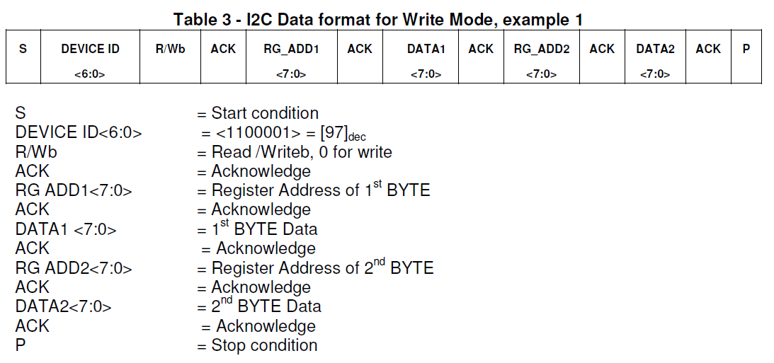

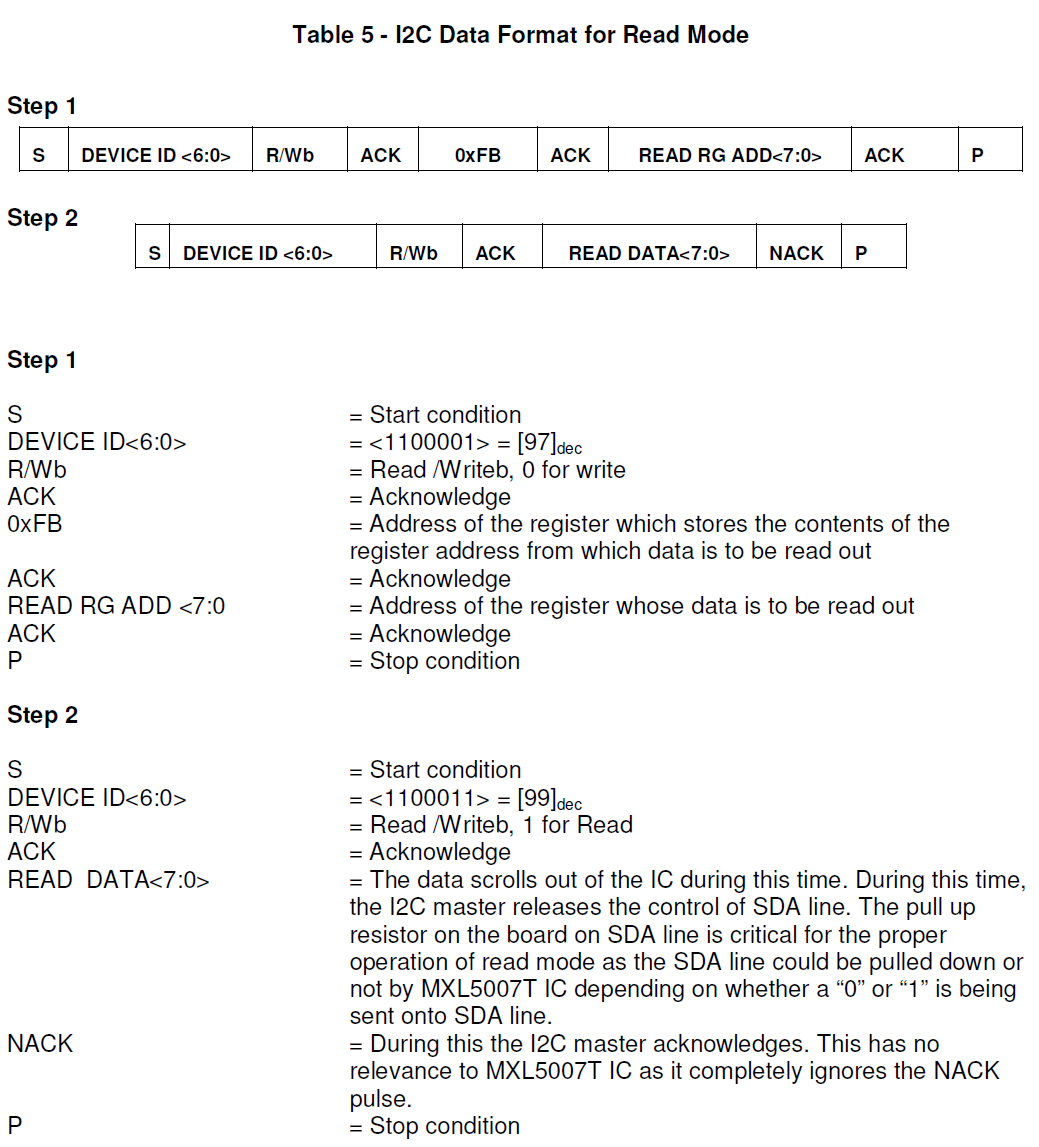

    Format danych I2C w trybie zapisu dla dwóch bajtów według tabeli
    Generalnie najpierw wysyłany jest adres 0xC0. Potem zaś pary: adres rejestru i jego wartość. W większości układów wysyła się tylko adres pierwszego rejestru. Potem wszystko idzie już po kolei z autoinkrementacją wewnętrznego licznika. Tu jest inne rozwiązanie. Nigdy się z czymś takim nie spotkałem. Odczyt rejestru jest bardziej skomplikowany:
    Diagram przedstawiający dwustopniowy format danych I2C dla trybu odczytu MxL5007T
    Najpierw trzeba wysłać adres 0xC0, 0xFB (komenda) i adres rejestru do odczytu. Potem wysyłamy adres do odczytu 0xC1 i odczytujemy rejestr. W dokumentacji drivera jest też opis funkcji API, tego jak zrobić własne funkcje zależne od platformy i przykładowy kod (nie do końca poprawny). Uruchomienie drivera było proste, ale są tam błędy. Poprawiłem funkcję od sprawdzania ID układu na bazie podanego wcześniej kodu: Link. Konsola UART w STM32 została z poprzedniego projektu. Dodałem tylko odpowiednie polecenia, inne zaś usunąłem i zamieniłem kod od R820T na MxL5007T.
    MxL5007T zaprogramowałem tak, by pasował do projektu. Zatem częstotliwość pośrednia to 4,5 MHz i pasmo 6 MHz. Generalnie pasmo toru p.cz. i tak musi być wąskie, więc lepiej ustawić jaknajwęższe pasmo dla filtra p.cz. w MxL5007T.

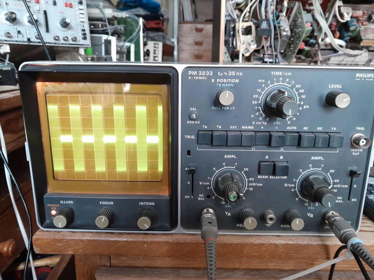

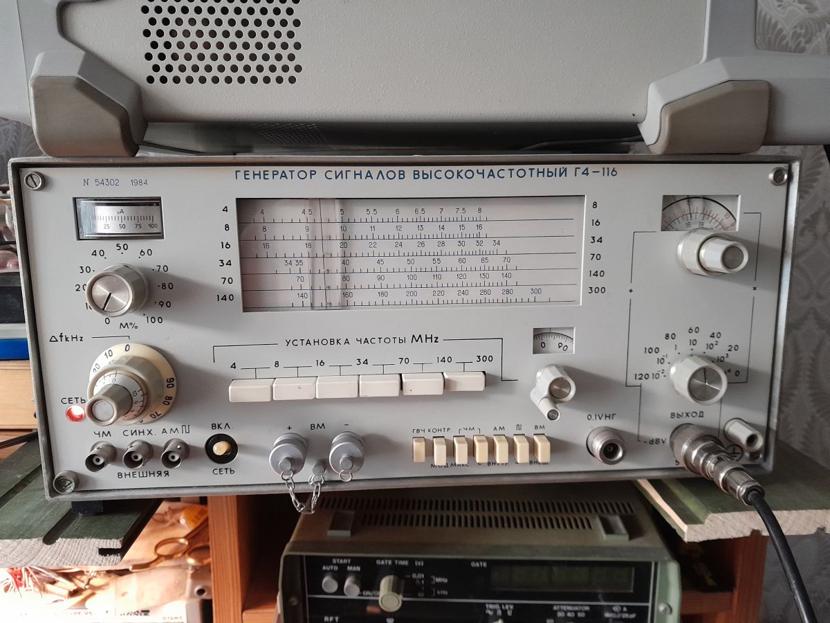

    Mając już uruchomiony MxL5007T trzeba go przetestować za pomocą oscyloskopu i generatora w.cz. Należy też podać jakieś napięcie na wyprowadzenie VAGC. Wykorzystałem więc generator G4-116 i oscyloskop PM3233:
    Radziecki generator sygnałowy G4-116 z pokrętłami i wskaźnikami analogowymi Ekran oscyloskopu Philips PM3233 pokazujący sygnał prostokątny
    Sygnały na wyjściach p.cz. dla sygnału w.cz. 100 MHz:
    Dwa przebiegi sinusoidalne na ekranie oscyloskopu z opisami IF_OUT_P i IF_OUT_N
    Jak widać wyjście jest różnicowe. Widoczna niesymetryczność wynika częściowo z nieco rozstrojonego kanału B oscyloskopu. Faktycznie jest dużo mniejsza. W tym momencie można już było wstępnie dołączyć MxL5007T do toru p.cz. i uruchomić odbiornik. Dało się odebrać już jakieś stacje. Jednak o tym napiszę w dalszej części.

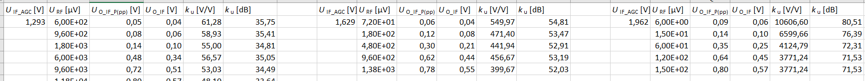

    Zrzut ekranu z arkusza kalkulacyjnego z zestawieniem danych pomiarowych dla toru p.cz.
    Ma tam być niby ARW o dynamice 100 dB. W moim wypadku zmiany poziomu sygnału są rzędu 25...28 dB. Oczywiście mogłem zwiększać poziom jeszcze znacznie bardziej, ale MxL5007T przestawał pracować liniowo. Wzmocnienie jest prawie stałe. Z uwagi na szumy w skrajnych przypadkach był problem by to dokładnie pomierzyć. Zatem wniosek jest taki, że ARW nie jest włączone przez jakieś rejestry. W tym kodzie jest coś o ARW, ale zmiany w rejestrze 0x12 nic nie dają, zaś ustawianie rejestrów w podany tam sposób prowadzi do tego, że MxL5007T przestaje działać. Skoro jesteśmy przy ARW, to należy wyznaczyć zależność wzmocnienia od napięcia na VAGC tj. ku=f(Uvagc) przy f=const. Uzyskałem taki wynik dla f=100 MHz:
    Wykres zależności wzmocnienia ku od napięcia sterującego UVAGC
    Wzmocnienie jest podane w V/V. Napięcie VAGC było mierzone bezpośrednio na wyprowadzeniu 27 (VAGC). Wyjścia IF MxL5007T nie były obciążone. W celu wyznaczenia wzmocnienia w tak szerokim zakresie zmian na VAGC konieczna była zmiana poziomu na generatorze i jej stopniowe redukowanie w trakcie badania, tak by uzyskać sensowny sygnał na wyjściu i liniową pracę. Skoro nie ma wewnętrznego ARW to taki eksperyment ma sens. Jest to nieliniowa zależność i w dodatku o bardzo dużym nachyleniu. Co to za funkcja? Z pewnością jakaś wykładnicza. Będzie to więc coś w stylu:
    Wzór wykładniczy wzmocnienia jako funkcji napięcia VAGC
    gdzie: a, b - stałe. Można zrobić aproksymację, by wyznaczyć te współczynniki (metoda najmniejszych kwadratów - minimalizacja błędu średniokwadratowego), ale nie widzę potrzeby. Znacznie korzystniej przedstawić to w skali log-lin:

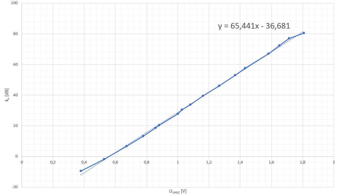

    Wykres zależności wzmocnienia ku w dB od napięcia UVAGC w woltach
    Jest to ta sama zależność. Jednak tym razem jest ku[dB]=20*log10(ku[V/V). Skoro poprzednia funkcja jest wykładnicza i podstawę ma 10, to logarytm o podstawie 10 jest funkcją odwrotną. Stąd powstaje zależność liniowa. W Excelu można wyznaczyć linię trendu (też metoda najmniejszych kwadratów). Jest to bardzo praktyczny wzór. Można wyznaczyć funkcję odwrotną:
    //Gain [dB] = 65.441*V_if_agc [V] - 36.681  ->  V_if_agc [V] = 1.5281E-2*Gain [dB] + 5.6052E-1
    Wstawiając te stałe do programu poprzez #define można już obliczyć potrzebne napięcie dla VAGC przy zadanym wzmocnieniu MxL5007T. Należy jednak uwzględnić jeszcze korektę z uwagi na obciążenie filtra dolnoprzepustowego dla PWM (R17-C11). Ustaliłem ze spadków napięć w obwodzie i znajomości rezystancji, że rezystancja wejściowa dla VAGC wynosi 54,5 kΩ. Ostatecznie w programie wychodzi to bardzo ładnie:
    Kod: C / C++
    Zaloguj się, aby zobaczyć kod
    Z uwagi na silne obciążenie filtra R17-C11 musiałem znacznie zmniejszyć wartość R17 i zwiększyć pojemność C11. Było to projektowane dla innych warunków pracy tj. przy R820T. Skoro już zajmujemy się wzmocnieniem, to można powiedzieć, że wzmocnienie wzmacniacza p.cz. dla częstotliwości środkowej wynosi 16,95 dB. Z kolei po dołączeniu toru p.cz. do wyjść IF MxL5007T napięcie spada, bo dochodzi do obciążenia. Warto więc wiedzieć ile wynosi rezystancja wyjściowa (różnicowa). Można to wyznaczyć różnie. Ja zmierzyłem napięcie wyjściowe wyjść obciążonych rezystorem o znanej rezystancji i przy braku obciążenia (włączenie obciążenia pomiędzy wyprowadzenia IF).
    Płytka tunera DVB-T z sondą oscyloskopową i analizatorem stanów logicznych Sonda oscyloskopowa podłączona do płyty tunera DVB-T z modyfikacjami

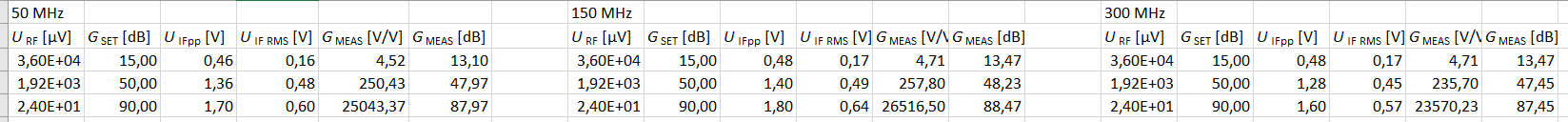

    Pytanie na ile dobrze to działa? Zbadałem wzmocnienie przy kilku częstotliwościach. Obawiałem się, że dla częstotliwości innej, niż 100 MHz (przy takiej częstotliwości robiłem pomiary) już to się nie będzie zgadzać, ale jest nieźle:
    Tabela porównawcza wzmocnienia toru odbiorczego dla 50, 150 i 300 MHz
    Tutaj Gset to wzmocnienie zadane z konsoli UART, zaś Gmeas zmierzone. Można uzyskać wzmocnienie całego toru ponad 100 dB. Inna sprawa czy ma to jakiś sens w związku z SNR.

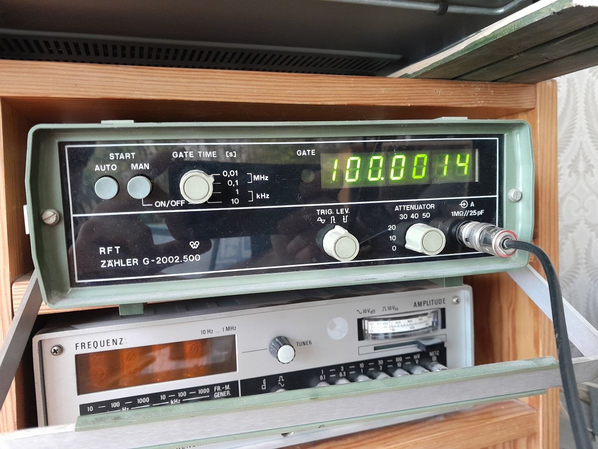

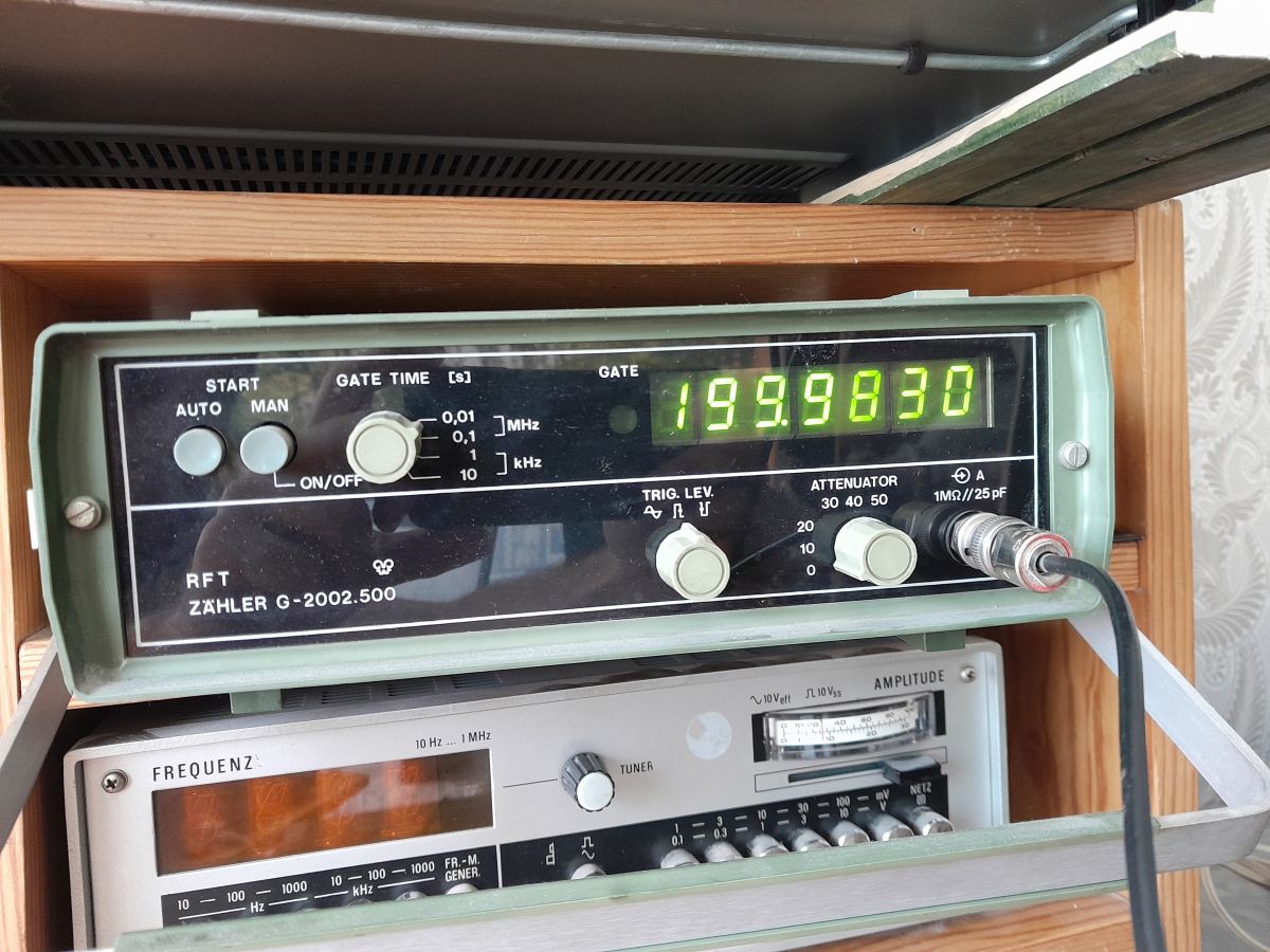

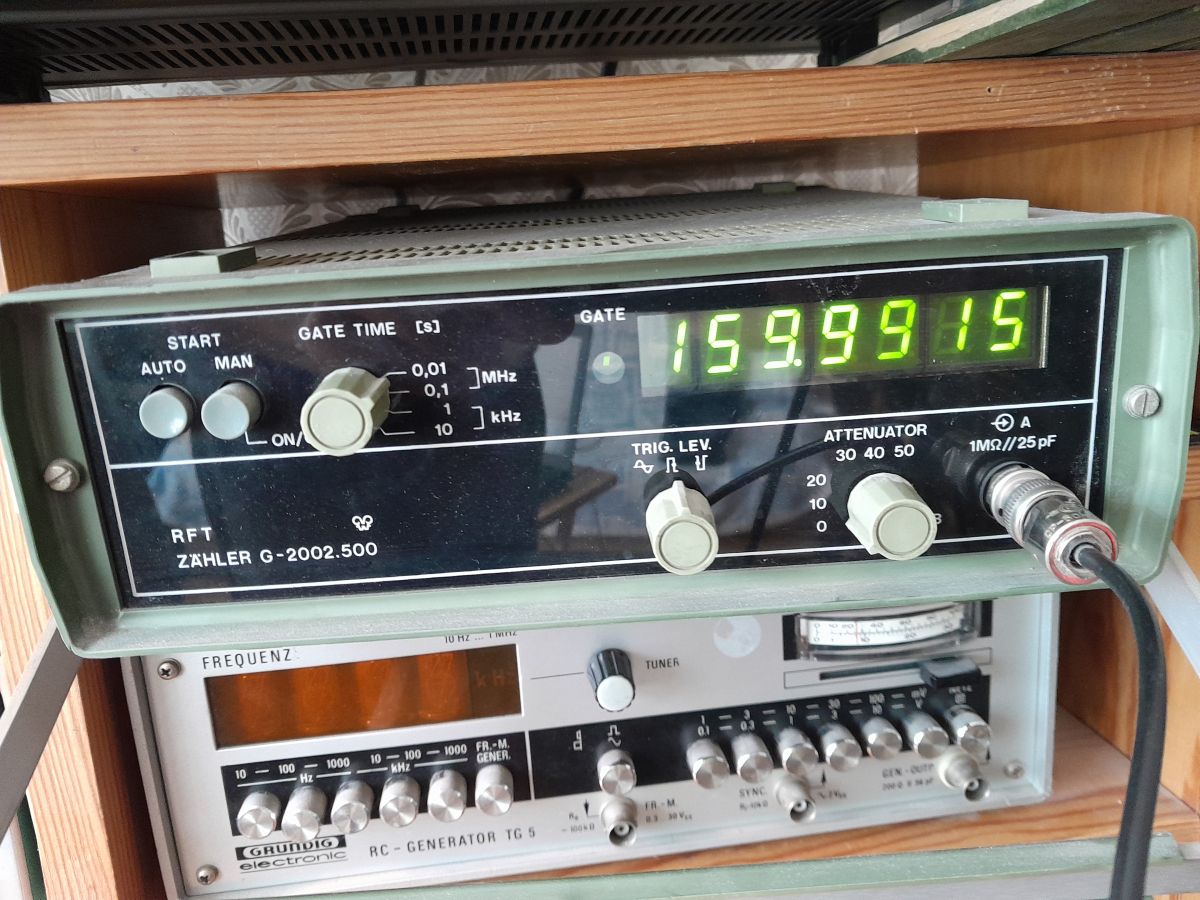

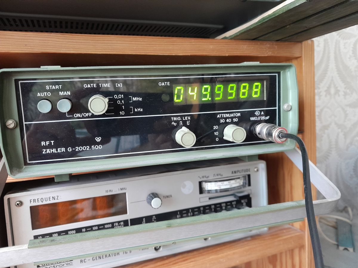

    Pytanie też na ile zgadza się częstotliwość zaprogramowana w MxL5007T z faktycznie odbieraną? Zrobiłem kilka eksperymentów. Poniżej fotografie wyniku pomiaru na mierniku częstotliwości:
    Miernik częstotliwości RFT G-2002.500 pokazuje wartość 49,99988 MHz Licznik częstotliwości RFT Zähler G-2002.500 z wyświetloną wartością 100.0014 MHz Częstotliwościomierz RFT pokazujący wartość 159,9915 MHz Miernik częstotliwości RFT G-2002.500 z wynikiem pomiaru 199,9830 MHz
    Idąc od lewej zaprogramowana częstotliwość wynosiła: 50,00000 MHz; 100,00000 MHz; 160,00000 MHz i 200,00000 MHz. Jest zatem bardzo dobrze. W tym przypadku oczywiście dostrajałem generator do uzyskania maksymalnej wartości sygnału na wyjściu wzmacniacza p.cz.
    Bawiąc się dalej chciałem zrobić RSSI (Received Signal Strength Indication). W tym kodzie jest jakaś funkcja, ale nie działa. Zacząłem więc przeglądać rejestry. Wstępnie zrobiłem komendę dump. Poniżej efekt:

    Jak widać od rejestru 0xDA są już same zera (zawsze tak jest). Stąd potem ograniczyłem to tylko do 0xD9, czyli wszystkich rejestrów jest chyba 218. Potem zrobiłem komendę reg_diff do sprawdzania co się zmieniło w jakich rejestrach pomiędzy wywołaniami tej komendy:
    Zrzut ekranu z konsoli UART pokazujący różnice rejestrów MxL5007T
    Wielokrotne wywołanie reg_diff:
    Zrzuty ekranu z konsoli UART pokazujące zmiany rejestrów układu MxL5007T
    Właśnie te rejestry często się zmieniają. RSSI z uwagi na szumy nie jest stabilne, więc jest to jakiś trop. Potem mogłem zrobić komendę test do sprawdzania zmian tylko w tych specyficznych rejestrach:
    Zrzut ekranu z konsoli UART wskazujący zmiany w rejestrach MxL5007T
    Obserwując co tu się dzieje próbowałem analizować bliżej różne pary tych rejestrów. Najbardziej obiecujące moim zdaniem były 0xAE i 0xAD. W 0xAD są prawdopodobnie jeszcze jakieś flagi. Musiałem też zrobić wielokrotny odczyt słowa w 0xAE i 0xAD, by wyznaczać wartość maksymalną (tylko tak jakoś to działa). Ogólnie słowo to zależy od napięcia na VAGC i od poziomu na wejściu. Wyszła po wielu eksperymentach dosyć dziwna funkcja:
    Kod: C / C++
    Co to daje? Jest to zapisane w komentarzu. Zrobiłem poprzez wysyłanie danych do LabVIEW wykres zmian RSSI przy stałym wzmocnieniu i zmianach poziomu:
    Wykres amplitudy sygnału w czasie, przedstawiony jako przebieg fali
    Problem w tym, by to uzyskać trzeba zmieniać poziom o ±20 dB. Inaczej brak jest reakcji. Wywołanie komendy RSSI w konsoli:
    dla Urf=60,0 µV
    Zrzut ekranu terminala pokazujący polecenia set_gain i rssi dla MxL5007T Zrzut ekranu z konsoli pokazujący wyniki komendy RSSI i ustawione wzmocnienie
    i dla Urf=240,0 µV:
    Zrzut ekranu z konsoli UART z wynikami działania poleceń set_gain i rssi Okno terminala pokazujące wynik polecenia set_gain i wielokrotne odczyty RSSI
    Zmieniałem tu wzmocnienie. Z uwagi na czułość tak uzyskanego RSSI odpuściłem sobie jego skalowanie, chociaż zależność od napięcia wejściowego wygląda na logarytmiczną. Z analizy kodu dla MSTAR nie wynika, by tuner odczytywał jakieś RSSI. Zresztą z analizy analizatorem stanów logicznych wynika, że tuner nawet nie odczytuje ID. Jedyne, co jest odczytywane to status PLL.
    Dalej chcąc się jak najwięcej dowiedzieć o MxL5007T postanowiłem dla zabawy ustalić częstotliwość pośrednią pierwszej przemiany częstotliwości.
    Schemat blokowy tunera MxL5007T z zaznaczonym filtrem kanałowym
    Jak to zrobić? Generalnie jeśli nie ma tu jakichś specyficznych rozwiązań, to można wykorzystać częstotliwości lustrzane. Chodzi o coś takiego:
    Wykres ilustrujący pojęcie częstotliwości lustrzanej z oznaczeniami fp, fs1, fh i fs2
    [Boksa J. Analogowe układy elektroniczne, BTC, Warszawa 2007]
    Pamiętajmy zatem, że w prostym mieszaczu produkt f_p.cz. powstaje dla fs=|fh±f_p.cz.|. Stąd ustawiłem:
    -duże Urf=180 µV i gain=70,00 dB
    -zaprogramowałem częstotliwość w MxL5007: 140 MHz.
    Potem po dostrojeniu generatora do 140 MHz odstrajałem go w górę, by znaleźć częstotliwość lustrzaną. Nic jednak nie było aż do 300 MHz (koniec zakresu generatora). Wątpiłem, by była tak wielka częstotliwość pośrednia. Zatem przestawiłem dla wygody MxL5007 na 220 MHz i odstrajałem w dół. Układ zareagował przy 145,2 MHz. Oczywiście wzmocnienie było dużo mniejsze. Z uzyskanego wyniku można wnioskować, że heterodyna ma mniejszą częstotliwość od sygnału fs, czyli tutaj fs2=220 MHz i fs1=145,2 MHz. Ile jest f_p.cz.? Otóż częstotliwość lustrzana jest odległa od tej "podstawowej" o 2*f_p.cz., więc f_p.cz.=(220-145,2)/2=37,4 MHz. Blisko typowej wartości 38 MHz z telewizorów analogowych.
    Jaki jest krok przestrajania w MxL5007T? Z kodu drivera wynika, że jest to 7,8124 kHz.

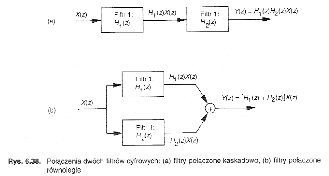

    W programie dla STM32 poprawiłem też filtr audio dla demodulacji AM. Okazał się być on trochę niestabilny, co wynikało z błędów obliczeń zmiennoprzecinkowych pojedynczej precyzji. Niby w Matlabie to uwzględniałem, ale widocznie znaczenie ma też konkretna implementacja i to co zrobi z tym kompilator. Musiałem to przerobić na filtr dwu sekcyjny, bo inaczej nie dało się tego zrobić. Chodzi o coś takiego:
    Schemat połączeń kaskadowych i równoległych dwóch filtrów cyfrowych.
    [R. G. Lyons: Wprowadzenie do cyfrowego przetwarzania sygnałów, WKŁ, Warszawa1999]
    Tutaj jest rozwiązanie a. Generalnie takie coś może prowadzić do zmniejszenia błędów zaokrągleń. Obecnie jest 100 razy lepszy odbiór. Słyszalny w poprzednim artykule szum dla AM wynikał właśnie w dużej mierze z tego problemu. Ponadto znacznie większe wzmocnienie pozwala słuchać całej masy aktywności jaka jest na falach krótkich. Zatem również i do MxL5007T można dołączyć opracowany wcześnie up-converter:
    Eksperymentalny układ SDR z STM32, płytką stykową i tunerem DVB-T
    Ponieważ znam wzmocnienie całego toru, to mogłem wyznaczyć tłumienie up-convertera. Ustawiłem gain na 70 dB i zaprogramowałem częstotliwość na MxL5007T na 60 MHz. Na wejście up-convertera podałem 10 MHz i napięcie Urf=150 µV. Wzmocnienie całego toru wynosiło teraz 64,10 dB. Czyli up-converter tłumi 64,10 dB-70 dB=-5,90 dB. Jest to zgodne z datasheet, bo dla tego mieszacza szerokopasmowego ma to być rzędu -5 dB.

    Spory problem stanowi brak jakiegokolwiek ARW. W R820T miałem przynajmniej dwa poziomy wewnętrznego ARW. Tu nie ma niczego. Stąd bywa z tym kłopot przy zmianach poziomu sygnału:
    Na oscyloskopie widać sygnał p.cz. Widoczne są znaczne wahania poziomu sygnału, co mocno utrudnia odbiór. Jest to oczywiście dla AM. Niestety nie ma szans na dorobienie ARW z uwagi na brak możliwości obliczeniowych w STM32.

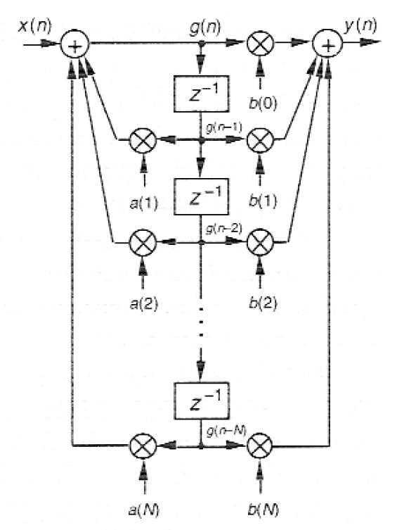

    Wyszło mi, że dla FM nie trzeba filtru pasmowego, może być dolnoprzepustowy. W przypadku AM powinien być pasmowy. Moduł bardzo się zmienia i nie zależy tylko od chwilowej głębokości modulacji. Powstaje więc składowa o niskiej częstotliwości, która psuje odbiór. Ma to też jednak związek z algorytmem autoskalowania dla AM, jaki wymyśliłem.
    Dlaczego połączenie kaskadowe? Przecież i tak wyjdzie z tego filtr pasmowy. Można to zrobić w jednej sekcji. Jednak nie zawsze uda się tak zaprojektować filtr IIR, by to się udało. Filtr IIR ma odpowiedź zależną nie tylko od historii wejścia (jak w FIR), ale też od historii wyjścia. Jest to struktura już zmodyfikowana "direct form II". Dzięki temu jest tylko jeden człon opóźnienia. Można to wyprowadzić z równania różnicowego. Jest to więc robione w taki sposób:
    Schemat struktury filtru IIR w formie bezpośredniej II z opóźnieniami Z^-1
    Stąd jak w każdym układzie ze sprzężeniem zwrotnym może to być niestabilne. Niestabilność filtru może się wiązać z generowaniem jakiegoś sygnału na wyjściu, nawet jeśli wejście jest zerowe. Stąd powstawał ten szum.
    Problemy z tymi filtrami wynikają nie tylko z samego projektu i rozłożenia zer i biegunów, ale też implementacji. Przy takich obliczeniach, zapętleniach itd. pojawią się błędy zaokrągleń. Nie jest tak, że nie ma problemów z obliczeniami zmiennoprzecinkowymi. Nie jest to problem akademicki. W Google jest o tym sporo: Link. Przepraszam, ale nie mam już sił, by to opisywać i wstawiać konkretne przykłady, tego co mi wychodziło.
    Podział na sekcje redukuje te problemy.

    Znalazłem ciekawy opis na temat tego scalaka: https://www.elecfans.com/tongxin/rf/20100104217561.html
    Wrzucili tam zdjęcie krzemu z oznaczonymi blokami oraz schemat blokowy wnętrza.
    Zdjęcie wnętrza układu scalonego z opisanymi blokami funkcjonalnymi
    Schemat blokowy odbiornika RF z mieszaczem IQ, dwoma PLL i przetwarzaniem cyfrowym
    Wygląda na to, że pierwsza pośrednia zrobiona jest analogowo z użyciem mieszacza IQ. Druga jest zrobiona cyfrowo i wyprowadzona za pomocą DACA.
    Układ ma dwie pętle PLL, pierwsza do analogowego mieszania, a druga używana dla DAC i ADC.
    Ciekawe dlaczego tak to rozwiązali. Bo łatwiej robić filtry cyfrowe, na niższe częstotliwości?
    I dlaczego użyli mieszacza IQ?

    Ten pierwszy mieszacz jest specyficzny. Nie wiem dlaczego sygnał z wstępnego LNA trafia wprost i przez jakby jakiś bufor do dwóch demodulatorów kwadraturowych. Potem są specyficzne sumowania. Nie wiem czemu to ma służyć. Potem jest już wszystko dosyć typowo i dalej są dwa ADC i blok DSP. Wszystko to tłumaczyłoby dlaczego MxL5007 ma tak równomierne wzmocnienie w funkcji częstotliwości i małe szumy. Postąpili tak, by łatwiej było zrobić filtry p.cz. i łatwo zmieniać częstotliwość pośrednią. Realizacja cyfrowa będzie dużo prostsza.

    Zaciekawiły mnie te równolegle połączone modulatory kwadraturowe. Poszukałem materiałów na ten temat. Rozwiązanie jest to stosowane, aby zwiększyć moc na wyjściu mieszacza gdy pojedynczy blok kwadraturowy mieszacza ma za duże tłumienie. A spore tłumienie może wynikać ze słabych częstotliwościowo tranzystorów w danej technologi CMOS. Skoro to było produkowane masowo i musiało być tanie i proste w produkcji, więc całość jest pewnie zrobiona w technologii CMOS.(artykuł który znalazłem dotyczył 300GHz, ale myślę, że można to przeskalować do tego rozwiązania).
    Choć może trochę zgadując chodziło, o to, aby pokryć całe pasmo i jeden jest lepszy(ma mniejsze tłumienie) w innym zakresie częstotliwości niż ten drugi.
  • #15 21647640
    maciej_333
    Posty: 4246
    Pomógł: 488
    Ocena: 1606
    Miałoby to sens. Może nie odnośnie tłumienia, skoro połączenie jest równoległe, nie zaś kaskadowe, ale faktycznie mocy dostarczanej do kolejnego stopnia.
    Dołączyłem też analizator stanów logicznych do szyny I2C w tunerze Ferguson Ariva 150 combo. W głowicy DVB-T występuje tam również MxL5007T. Okazuje się, że jest to tak samo programowane. Nic czego bym już nie wiedział się z tego nie dowiedziałem. Różnica jest tylko taka, że w tunerze Ferguson nie ma sprawdzania stanu obu pętli PLL.
  • #16 21651200
    bulek01
    Posty: 338
    Pomógł: 12
    Ocena: 297
    Znalazłem odbiornik DVB-T Wiwa HD95, posiada on ten sam scalak w głowicy. Jak na ten moment podpiąłem się UARTEM i zapisałem log.

    Jeszcze nie wiem jaki jest tam procesor, ale na pewno MStar. Radiatora nie chciałem odrywać aby nic nie uszkodzić.
    Wnętrze odbiornika DVB-T Wiwa HD-95 z widoczną płytą główną i podłączonym interfejsem UART.
  • #17 21651210
    maciej_333
    Posty: 4246
    Pomógł: 488
    Ocena: 1606
    Jak go uruchomisz z wciśniętym <CR>, to zablokujesz bootowanie i będziesz się mógł pobawić bootloaderem. Można dzięki temu np. odczytać obraz pamięci flash i zapisać go sobie na pendrive. Wygodne, bo nic nie trzeba lutować. Co zamierzasz zrobić z tym tunerem?

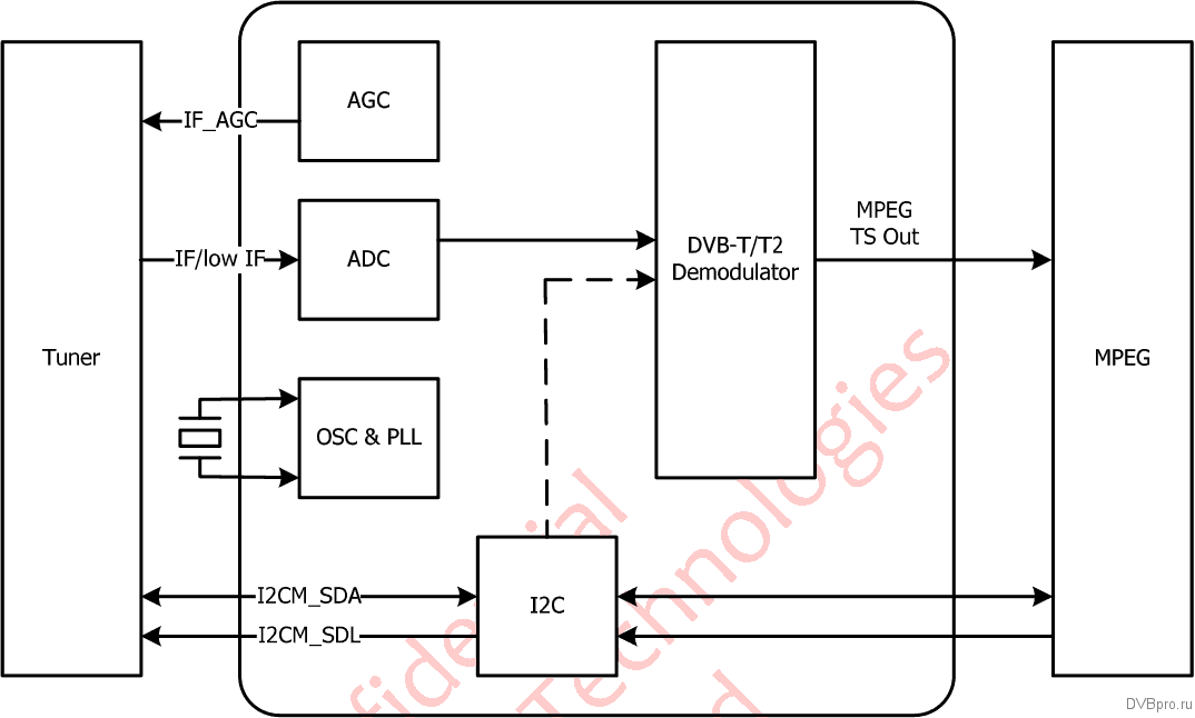

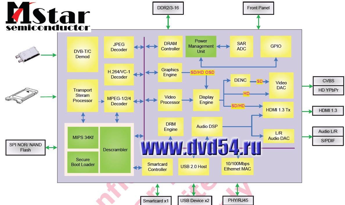

    Raczej nic nie zamierzam robić z tym tunerem. Miałem pomysł czy dałoby się zrobić sdra na tym Mstarze. Ale po weryfikacji czy da się zrobić odczyty po ADC do pamięci RAM, wydaje mi się że się nie da.
    Znalazłem schemat blokowy jakiegoś Mstara:
    Schemat blokowy układu scalonego MStar z zaznaczonymi modułami przetwarzania obrazu i dźwięku.
    Schemat blokowy systemu MStar z tunerem, ADC, demodulatorem DVB-T/T2 i interfejsem I2C.
    Jak widać ADC podaje dane do sprzętowego demodulatora i dekodera. Dzieje się to bez użycia procesora w układach peryferyjnych, do których ma dostęp Cpu.
    Po schemacie blokowym widać, że ADC nie ma też dostępu do wspólnej magistrali. Więc jak na ten moment wydaje się, że nic nie da się zrobić. Nie znalazłem też żadnych materiałów. Jak byłbyś chętny lub ktokolwiek, to mogę oddać ten tuner.

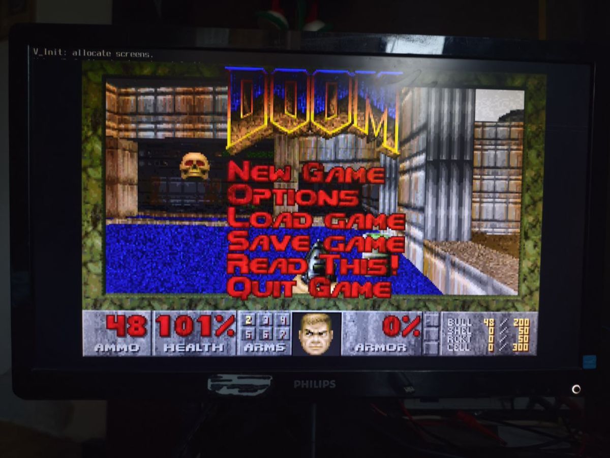

    A jako ciekawostka komuś się udało na tunerze z MSD7818 uruchomić Dooma z Linuxem https://www.youtube.com/watch?v=2o0w-_0nYQ8/

    Odbiornik SDR można na tym tunerze zrobić prawdopodobnie tylko tak, jak ja to zrobiłem tj. dołączając się do samej głowicy.
    Spotkałem nawet w jednym tunerze układ w głowicy z którego wychodził już od razu strumień MPEG zamiast zwykłego sygnału p.cz. lub IQ.
    To jest akurat bardzo ciekawe. Generalnie rozumiem o co chodzi, ale nigdy nie kompilowałem jądra Linuxa, więc miałbym problem ze zrobieniem jego obrazu, ale może spróbuję to jakoś powtórzyć.

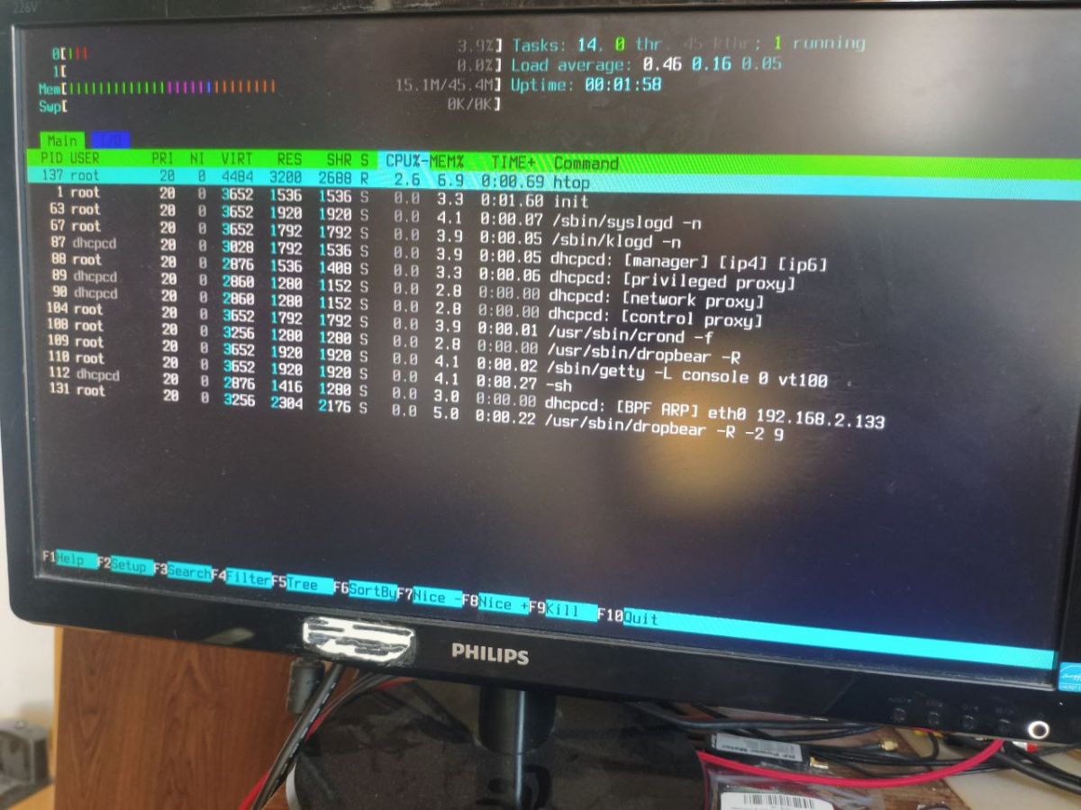

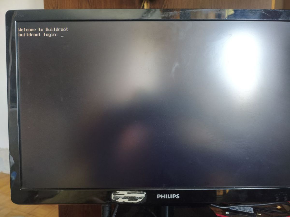

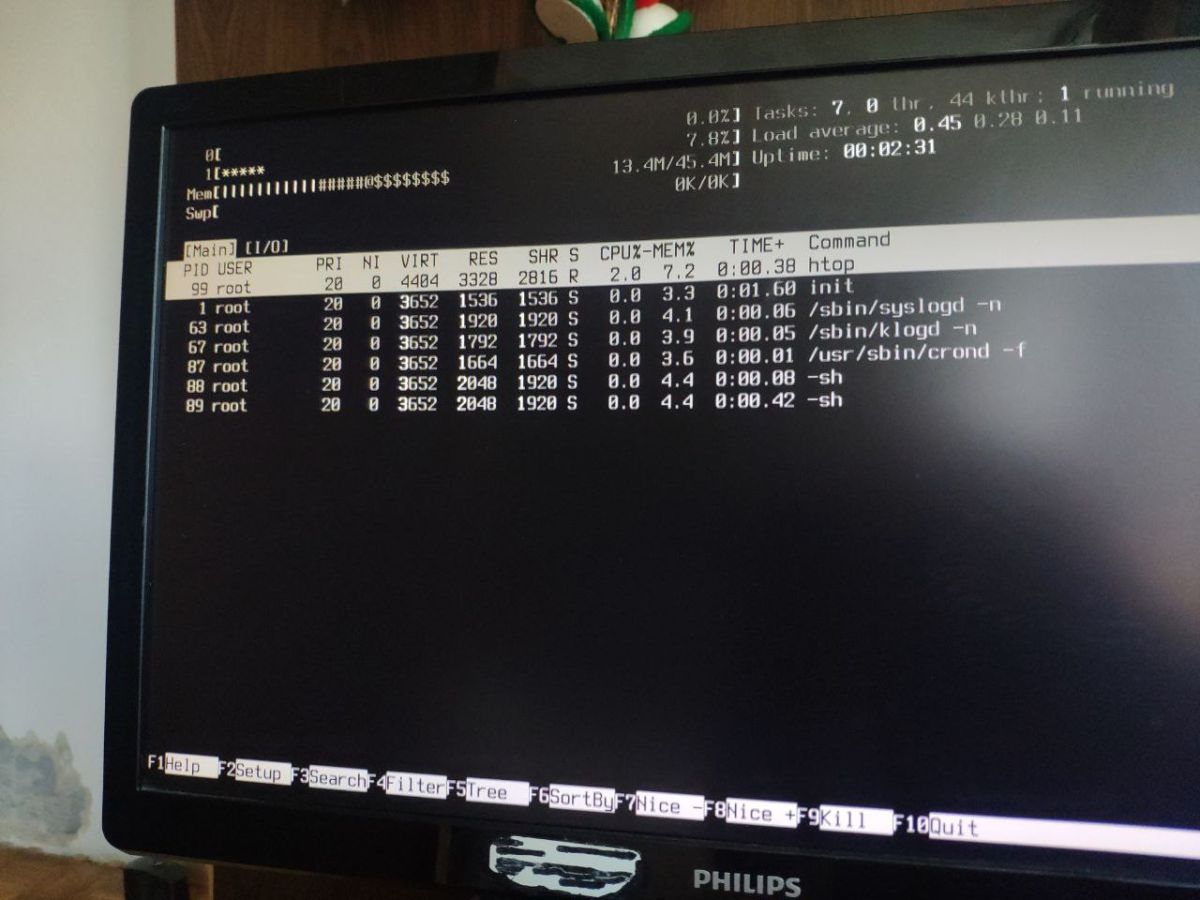

    Udało mi się skompilować kernela w wersji 6.7(https://github.com/maniekx86/linux_msd781x/commits/mstar_v6_7_rebase/).
    Trochę zabawy z tym było, bo najpierw próbowałem 6.1 jak z tego filmiku, ale się nie chciał skompilować za pomocą gcc 12.2.
    Wogóle pierwszy raz coś robiłem z architekturą MIPS. Zawsze dla mnie to był archaizm, którego nigdy nie spotkałem.
    Trochę było rozkmin jak to zbootować. Ten mboot nie wspiera ładowania device tree bo jest bardzo stary.
    Ale grzebiąc w kodzie znalazłem że można go zintegrować wraz z obrazem kernela i ta opcja była już włączona w użytym configu.(https://gist.github.com/maniekx86/abbbdef38c84eae7efed8118df665ca3)
    W załączniku wrzucam binarkę jądra ze zintergrowanym device tree blob.
    Jakby ktoś chciał go przygotować, to wystarczy pobrać żródła z odpowiedniego brancha, wkleić plik .config. Następnie należy wykonać komendy:
    make ARCH=mips CROSS_COMPILE=mipsel-linux-gnu- -j6
    cp vmlinux vmlinux_dtb
    mipsel-linux-gnu-objcopy --update-section .appended_dtb=arch/mips/boot/dts/mstar/msd7816-test.dtb vmlinux_dtb
    mipsel-linux-gnu-objcopy  -O binary vmlinux_dtb vmlinux.bin
    Aby go odpalić wystarczy skopiować vmlinux.bin na pendriva sformatowanego w FAT, a następnie z konsoli Mboota wpisać
    usb reset 0
    fatload usb 0 0x80000000 vmlinux.bin
    go 0x805db8a0

    Jak widać kernel spanikował bo nie znalazł żadnego rootfsa, bo go nie ma. Nie ma też partycji /dev/sda2 na pendrive.
    To teraz pasuje przygotować pendrive z rootfs na MIPS. Autor filmiku uruchamiał rootfs Debiana, tylko nie wiem skąd go zdobył, bo na szybko gotowca nie znajduje, a chciałbym ściągnąć gotowca bo będzie najszybciej.
    • vmlinux.bin (9.2 MB) Musisz być zalogowany, aby pobrać ten załącznik.

    Zanim jeszcze uruchomiłem getty na monitorze, przetestowałem czy framebuffer działa.
    fb-test
    Wygenerowało to ciekawy wzór na ekranie.
    Ekran monitora z wyświetlonym kolorowym wzorem RGB w paski
    Następnie po dodaniu startowania getty można było się zalogować.
    Monitor z ekranem logowania systemu Buildroot buildroot login:
    Odpaliłem htopa:
    Ekran monitora pokazujący uruchomioną aplikację htop w trybie tekstowym na systemie Linux
    Co ciekawe był czarno biały zamiast kolorowy.

    Jest postęp udało mi się odpalić dooma, ale trochę w inny sposób.
    chocolate-doom jednak nie wstał. On wymaga SDL2, a ten wymaga menadżera okien Xorg. Udało mi się odpalić Xorga, ale nie dokońca bo mi coś klawiatura nie chciała działać. Ale wymagało to dodania partycji Swap, bo mi ramu brakowało i wszystko się zawieszało. Ze względu na ten fakt stwierdziłem, że to nie ma prawa dobrze działać i spróbowałem uruchomić dooma z zaimplementowanym intefejsem przez framebuffer, czyli tak jak to działa na tej płycie.
    Użyłem projektu https://github.com/nyorem/fbdoom
    Obecnie buildroot bez przeróbek nie pozwala zbudować gcc na płytę docelową, można jedynie mieć crosscompilator na hoście i na nim budować aplikacje.
    Więc tak też zrobiłem zbudowałem sobie SDK z crosscompilatorem za pomocą buildroota, oraz wypakowałem kompilator do katalogu domowego.
    make sdk
    tar -xzf output/images/host-sdk.tar.gz -C ~/toolchains/mipsel
    Następnie zmodyfikowałem w pliku makefile projektu nazwę kompilatora, oraz dodałem kompilator do ścieżki path i skompilowałem.
    export PATH=~/toolchains/mipsel/mipsel-buildroot-linux-gnu/bin:$PATH
    make
    Następnie przez scp wrzuciłem na płytę:
    scp -O fbdoom root@192.168.2.115:/home
    Doom jeszcze poza aplikacją potrzebuje pliku iwad z zasobami gry jak poziomy, grafika. W mojej wersji skorzystałem z pliku doom1,wad shareware. Który jest wersją demo
    i zawiera tylko jeden poziom. Na moje potrzeby idealnie, bo nie zamierzam w to grać.
    Plik można pobrać ze strony: https://doomwiki.org/wiki/DOOM1.WAD
    Po wgraniu plików z poziomu klawiatury podłączonej przez USB uruchomiłem dooma:
    cd /home
    ./fbdoom -iwad doom1.wad
    Menu główne gry Doom uruchomione na ekranie monitora w trybie framebuffer
    Jak widać działa to słabo, tnie. Można by spróbować zmniejszyć skalowanie i wyświetlać tylko 800x600. Może wtedy będzie grywalne.
    Widoczne jest migotanie obrazu, bo nie ma synchronizacji między wyświetlaniem, a pisaniem po buforze.
    Tutaj używany jest sterownik jądra simple-framebuffer. Według mojego rozpoznania działa to tak, że Mboot konfiguruje peryferium OSD(on screen display),
    a ktoś odkrył pod jakim adresem jest zmapowany bufor obrazu i podpiął go do framebuffer. Kernel jedynie co robi to pisze do pamięci pod tym adresem
    uzupełniając klatki obrazu. Mamy stałą rozdzielczość, której nie da się zmienić, bo nie wiadomo jak, bo nie ma żadnej dokumentacji.

    Wracając do głównego tematu SDRa, to pojawił mi się w głowie pomysł, aby teraz uruchomić komunikację I2C z poziomu linuxa.
    Dzięki temu mógłbym nawiązać komunikację z Tunerem i go przestrajać. I tu się mi zrodził nowy pomysł co można by zrobić.
    Wziąłbym RP2040 i jego ADC podłączył pod pośrednią. RP2040 ma przetwornik 500kSample/s 12bit z którego dane mógłbym przesyłać dane po USB do linuxa.
    W ten sposób mógłbym zrealizować prosty skaner widma. Z próbek obliczać moc i rysować waterfalla na monitorze.
    I tu byłby sens aby zmieścić całego linuxa w pamięci wewnętrznej. Ale zobaczymy na ile realne z tym co jest łatwo dostępne będzie uruchomienie sterownika do I2C.
  • #29 21656632
    maciej_333
    Posty: 4246
    Pomógł: 488
    Ocena: 1606
    Bardzo ciekawe wyniki prac. Jak będę w Grudziądzu spróbuję to przynajmniej częściowo powtórzyć. Mam przez to motywację do zajęcia się Linuxem.
    Trochę mała częstotliwość próbkowania. Zresztą i tak musiałbyś mieć jakiś wzmacniacz o określonej selektywności. Zobacz do mojego poprzedniego tematu o SDR. Ponadto czy przetwornik A/C w RP przeniesie ponad 4,5 MHz? Musisz przenieść całe pasmo analogowe - nawet jak próbkujesz sygnał pasmowy.
    Następna sprawa to przepływność bitowa przy przesyłaniu tego strumienia. Jak masz 500 ksps i 12 bitów to na 1 s jest 12 b*500k=6000 kb. Zatem masz 6 Mb/s i to tylko dla samej warstwy aplikacji przy USB. Dochodzą jeszcze wszystkie naddatki od protokołu komunikacyjnego. USB 2.0 ma te 12,5 Mb/s, ale czy dasz radę to odbierać i przetwarzać w czasie rzeczywistym? Może jakbyś zrobił 8 bitów, to dałbyś radę.
    Odnośnie uruchomienia I2C na MSD7818 i próbkowaniu IF przez RP, to już chyba prościej zrobić, tak, jak ja to zrobiłem. Możesz konfigurować MxL5007 przez I2C w RP.
  • #30 21656783
    bulek01
    Posty: 338
    Pomógł: 12
    Ocena: 297
    Jeśli chodzi o układ wzmacniacza to myślałem zbudować ten twój z pewnymi modyfikacjami. Plan był, aby wyrzucić transformator(nie mam takich pod reką) i nie brać sygnału symetrycznie, tylko wziąć go z jednego pinu i podać na wzmacniacz. Następnie pomyślałem aby dodać filtr, choćby na początek RC na 250kHz wzmocnić i podać na przetwornik. Tranzystorów BF194 nie dostałem. Za to udało mi się kupić BF195.
    Jeśli chodzi o temat przesyłu danych to tak jak napisałeś jest tu problem. W najprostszej wersji z Arduino można wyciągnąć 180k sampli, przynajmniej tyle znalazłem, że komuś się udało(https://github.com/earlephilhower/arduino-pico/discussions/1070).
    Skoro nie zamierzam robić demodulacji to:
    Mój pomysł na to był trochę taki, aby zebrać paczkę danych 250k, bo mikrokontroler ma 264kB RAMU. Na taką paczkę na
    rzucić okno i z tego policzyć moc. Druga wersja jaka mi przyszła do głowy to na RP2040 policzyć moc i wynik tylko wysłać po USB. Tutaj znalazłem że komuś się udało zrobić overclocking RP2040 i wyciągnął 4Msample.(https://forums.raspberrypi.com/viewtopic.php?t=365702)
    Następnie przestroić tuner o 250k i tak przeskanować pasmo.(jeszcze nie sprawdziłem czy da się tak przestrajać).
    Bardziej patrze na ten projekt pod tym kątem aby spróbować użyć I2C z poziomu linuxa, bo jeszcze nigdy tego nie robiłem.

Wątek obejmuje także próby uruchomienia systemu Linux (kernel 6.7) na platformie MSD7818, kompilację Buildroota, konfigurację środowiska wirtualnego Linux Mint oraz problemy z instalacją VirtualBox Guest Additions i współdzielonymi folderami. Dyskutowane są kwestie sprzętowe, takie jak kompatybilność i stabilność hubów USB 2.0, wykrywanie klawiatury USB przez bootloader Mboot i Linux, a także metody backupu i modyfikacji firmware (np. zmiana logo bootowania).
Dodatkowo opisano uruchomienie gry Doom na platformie z Buildrootem, wykorzystując framebuffer bez SDL, wraz z analizą skalowania obrazu i możliwości optymalizacji rozdzielczości dla płynniejszej gry. Wskazano na ograniczenia sprzętowe i programowe, takie jak brak dostępu do ADC w pamięci RAM tunera, konieczność dołączania się do głowicy oraz problemy z przepływnością danych USB. Wymieniono także doświadczenia z różnymi tunerami DVB-T i DVB-T2, ich głowicami (R820T, R836, R860) oraz problemami z kondensatorami filtrującymi.
