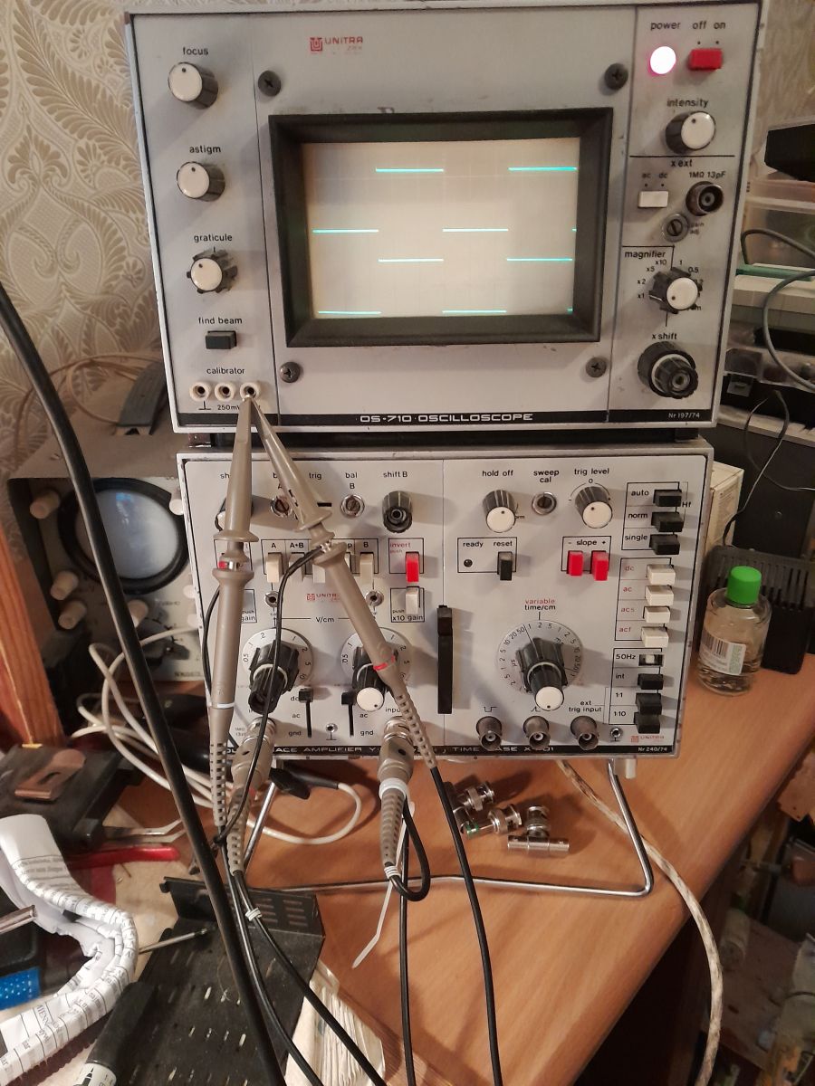

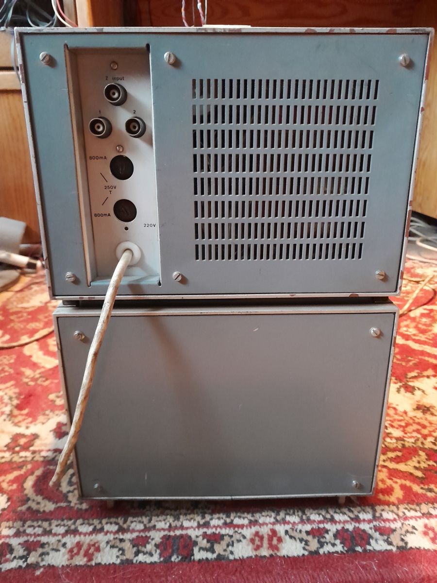

    Jak już wspomniałem w moim poprzednim temacie o naprawie oscyloskopu Philips PM 3233
    uszkodzeniu uległ również OS-710. Ostatnio postanowiłem go naprawić. Generalnie objaw był taki, że w trakcie używania urządzenie nagle przestało działać. Nie świeciła się nawet żarówka wskazująca załączenie oscyloskopu. Sugerować by to mogło jakieś zwarcie w zasilaniu. Można wstępnie zajrzeć do instrukcji serwisowej. Poniżej schemat fragmentu z transformatorem sieciowym:

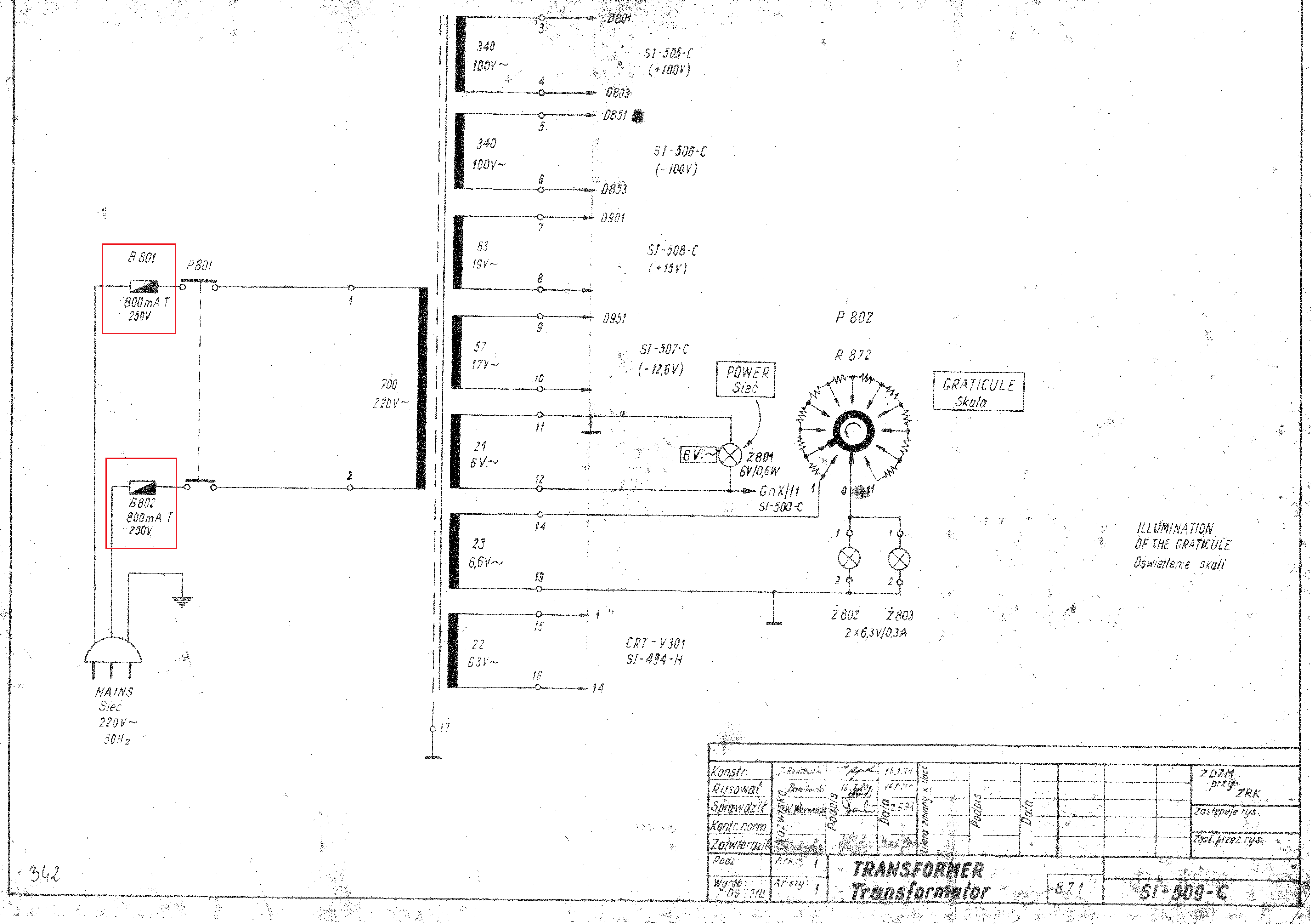

    Fragment schematu zasilacza oscyloskopu OS-710 z transformatorem i bezpiecznikami

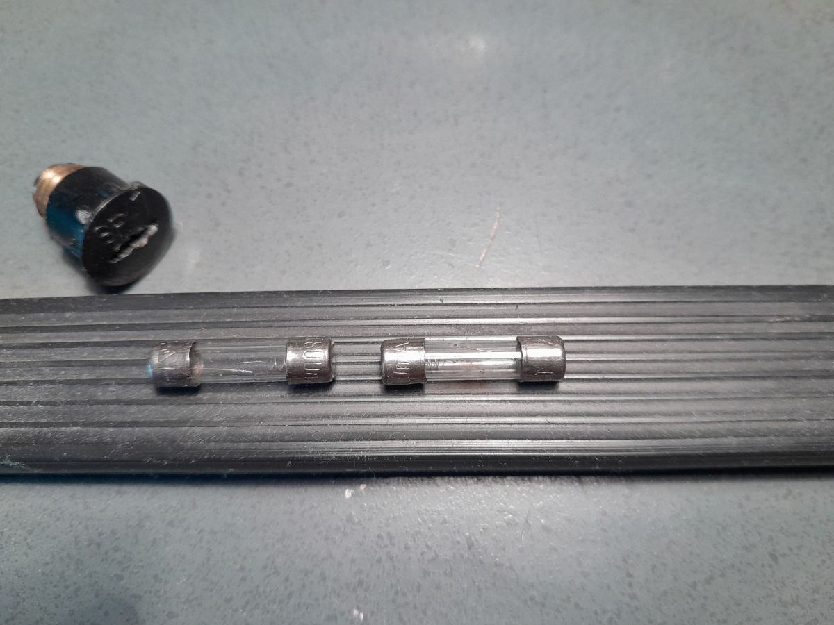

    Jest tu dziwne rozwiązanie z dwoma bezpiecznikami połączonymi szeregowo. Nie wiem czemu to ma służyć. Jednak faktycznie tak jest to zrobione. Zarówno B801, jak i B802 był spalony:
    Trzy przepalone bezpieczniki szklane i gniazdo topikowe na czarnej powierzchni
    Należy więc przypuszczać, że coś będzie zwarte w zasilaczach +/- 100 V lub +15 V/-12,6 V. Trzeba teraz przystąpić do demontażu OS-710. Oscyloskop ten wygląda tak:

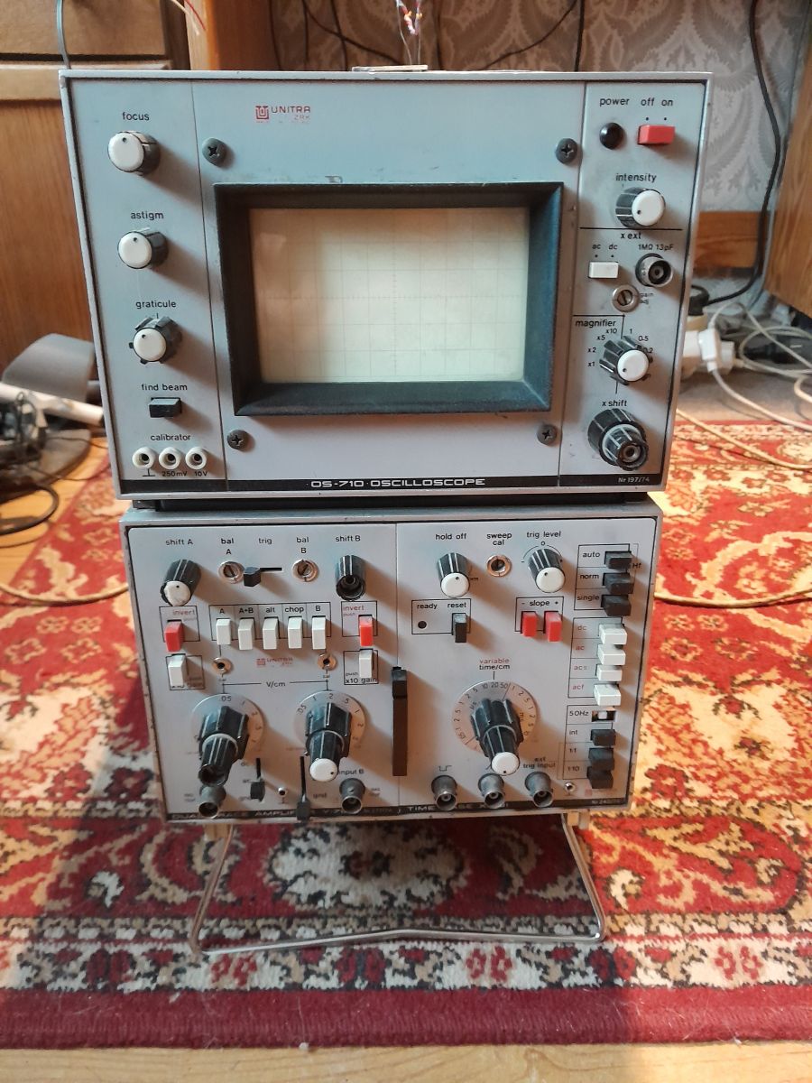

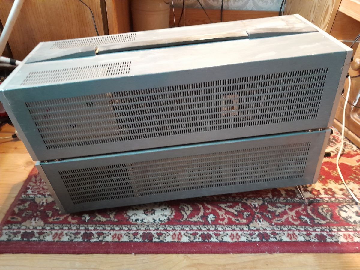

    Oscyloskop Unitra OS-710 stojący na dywanie, widok na panel przedni z pokrętłami i przełącznikamiOscyloskop OS-710 w metalowej obudowie, widok zewnętrzny na bok urządzeniaTylna ścianka oscyloskopu OS-710 z przewodem zasilającym i gniazdami wejściowymi
    Demontaż jest łatwy. Nie ma nawet potrzeby wyciągania wkładki, ponieważ należy sprawdzić zasilacz. Problem w tym, że to wielki i nieporęczny oscyloskop. Tak wyglądał nieład podczas przygotowania do pracy:

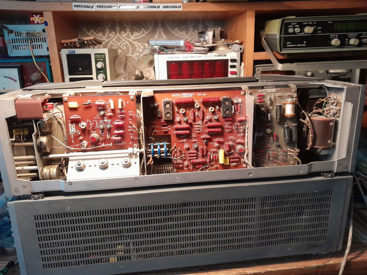

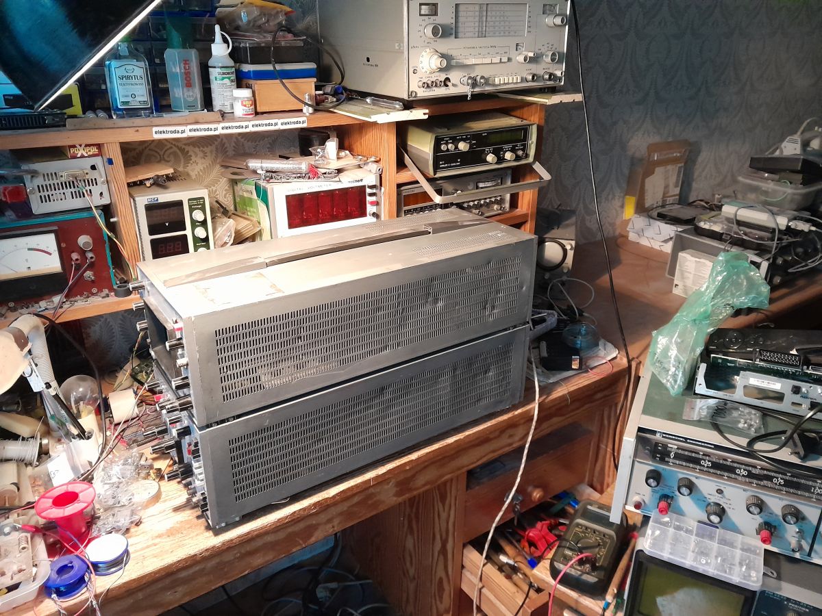

    Po zdjęciu górnych pokryw obudowy:
    Wnętrze oscyloskopu OS-710 z widocznymi modułami elektronicznymi i płytkami PCB
    Widać tu przedwzmacniacz X, wzmacniacz końcowy X i wzmacniacz Z. W oscyloskopie nawet oznaczono które wkręty są od dolnej, które zaś od górnej pokrywy:

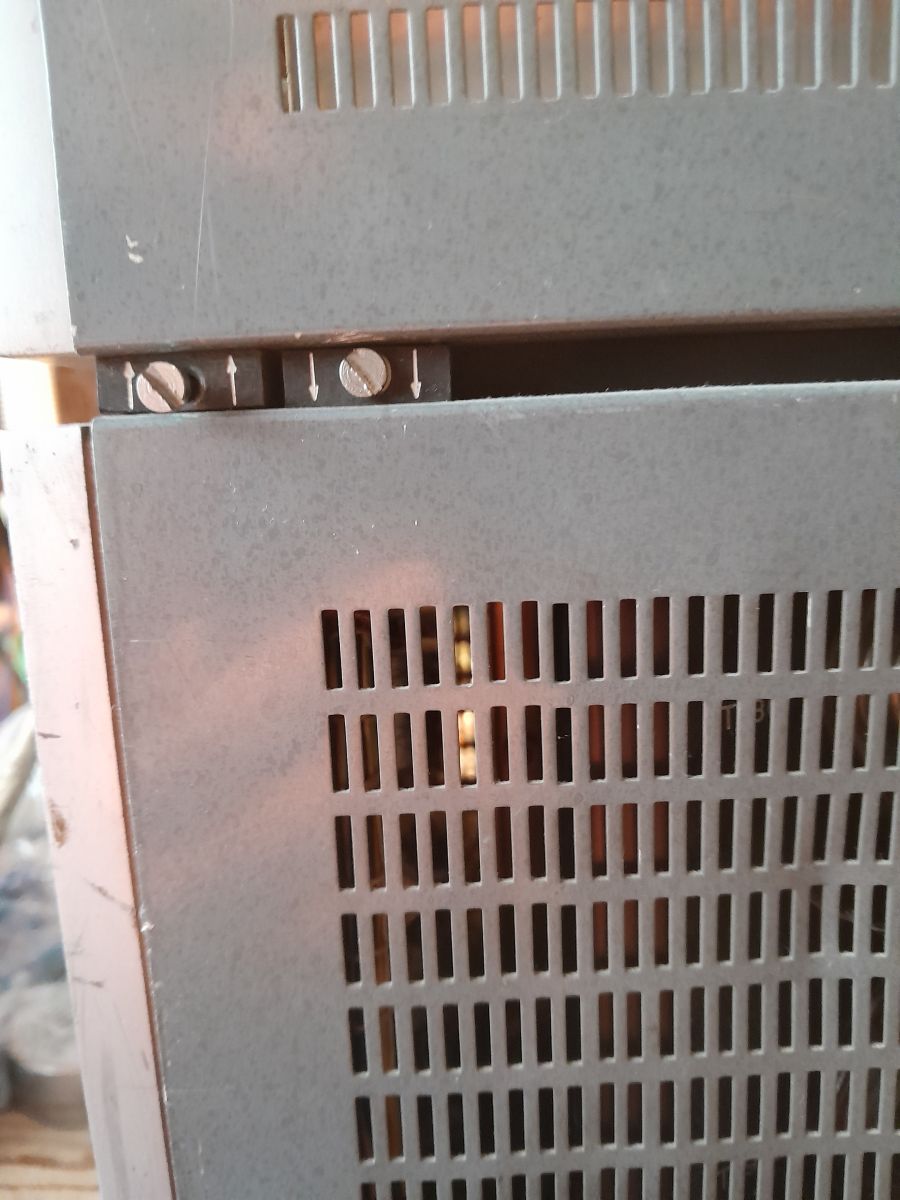

    Widok wentylowanej obudowy oscyloskopu z zaznaczonymi śrubami i strzałkami kierunkowymi

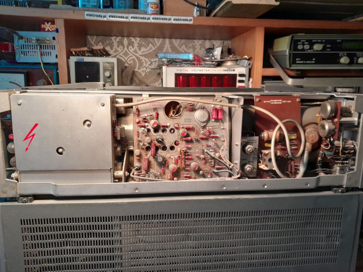

    Druga strona:
    Wnętrze oscyloskopu OS-710 ze zdjętymi pokrywami i odsłoniętymi modułami elektronicznymi
    Tym razem można tu wyróżnić zasilacz WN, wzmacniacz końcowy Y (przedwzmacniacz i cała reszta jest na wkładce) i kalibrator. Można jeszcze zajrzeć na górę do układu zasilania lampy oscyloskopowej:

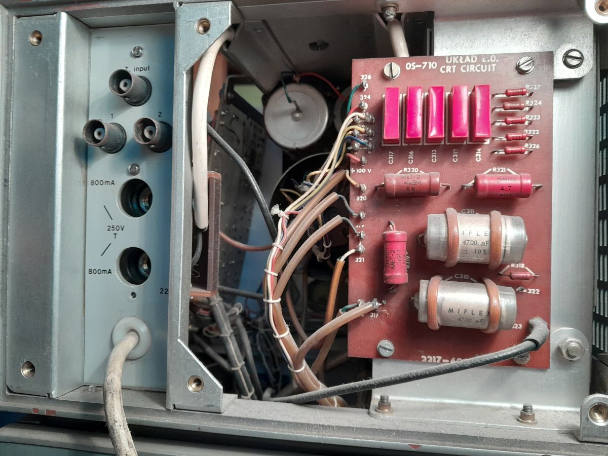

    Płytka układu CRT OS-710 z elementami elektronicznymi i złączami wejściowymi

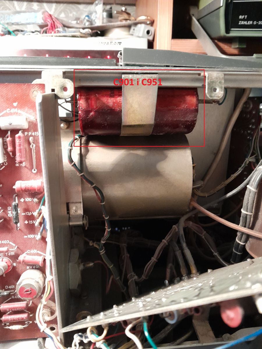

    Widać tu też wejście wzmacniacza Z. Musiałem zdjąć górne pokrywy, by sprawdzić kondensatory C901 (wygładzanie napięcia po prostowniku w zasilaczu +15 V) i C951 (to samo zastosowanie, ale w zasilaczu -12,6 V). Trzeba odkręcić płytki ze wzmacniaczem Z i końcowym X, by mieć do nich dostęp:
    Widoczne kondensatory elektrolityczne C901 i C951 w obudowie oscyloskopu OS-710
    Te kondensatory elektrolityczne o pojemności 4700 µF okazały się nie mieć zwarcia. Wiele lat temu wymieniałem C901, bo utracił nagle pojemność. Teraz trzeba odkręcić dolną pokrywę od tyłu OS-710:

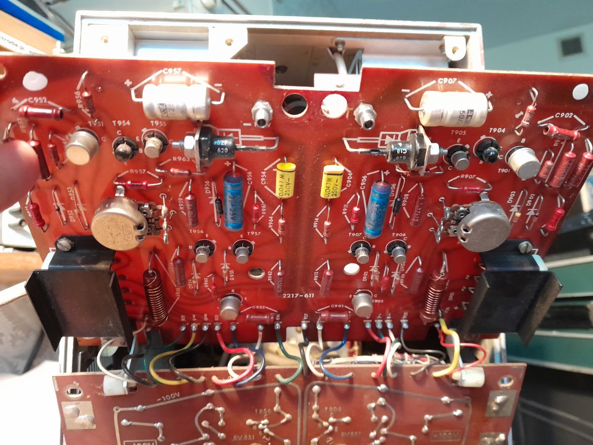

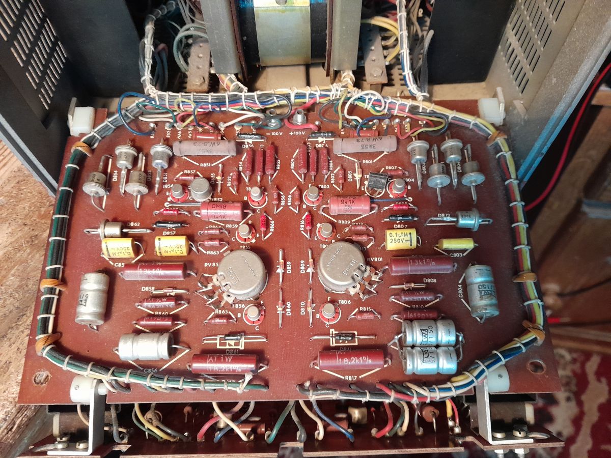

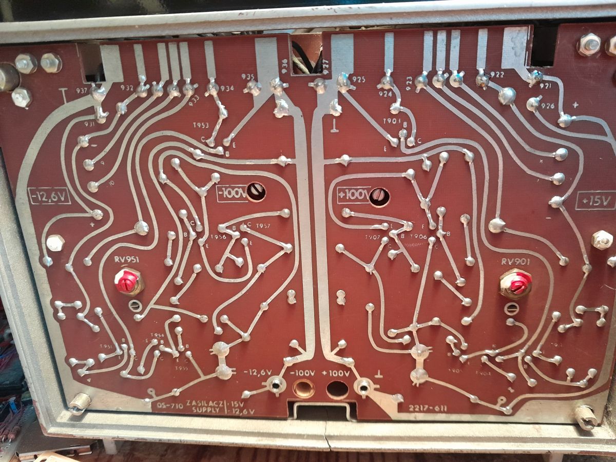

    Spód płytki zasilacza oscyloskopu OS-710 z widocznymi ścieżkami, diodami i oznaczeniami napięć.

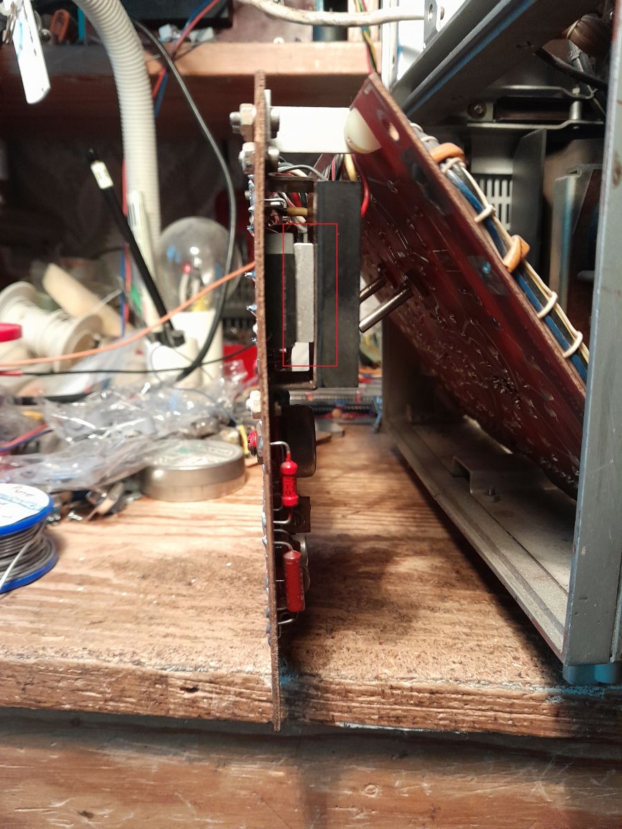

    Widać tu właśnie zasilacz niskich napięć. Są tu dwie płytki składane na zawiasach jedna na drugą:
    Widok płytki zasilacza oscyloskopu z elementami elektronicznymiPłytka z elektroniką oscyloskopu OS-710 z widocznymi kondensatorami i tranzystorami

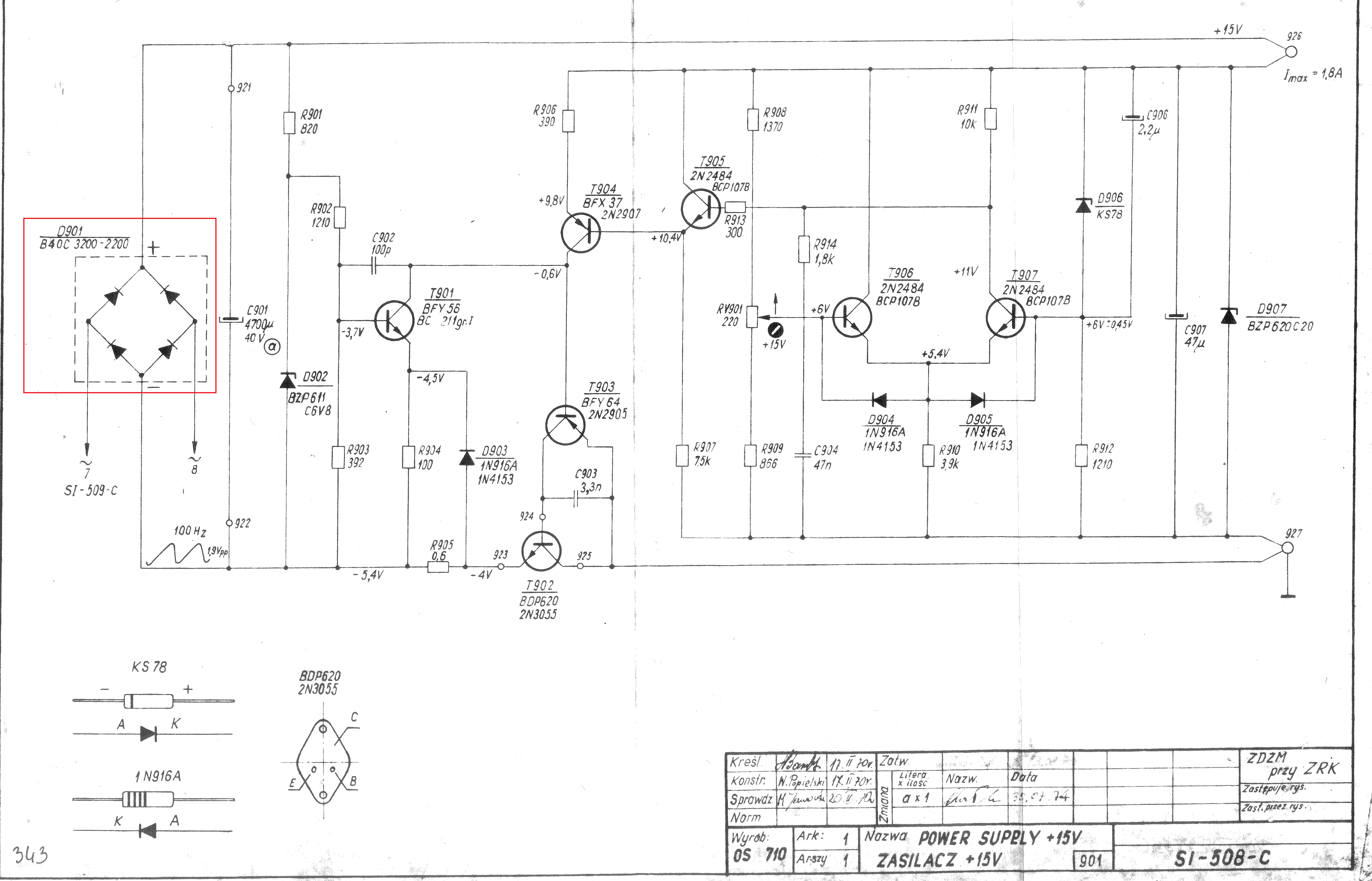

    Skoro kondensatory nie miały zwarcia, co jest częstym problemem, to można sprawdzić prostowniki. Szybko udało się namierzyć, że jedna z diod w prostowniku D901 zasilacza +15 V miała zwarcie:
    Schemat zasilacza +15 V oscyloskopu OS-710 z zaznaczonym prostownikiem D901

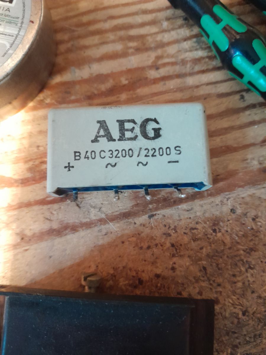

    Sam prostownik jest zamontowany pod niewielkim radiatorem:
    Widok zbliżony na płytkę drukowaną oscyloskopu z elementami elektronicznymi i radiatorami.

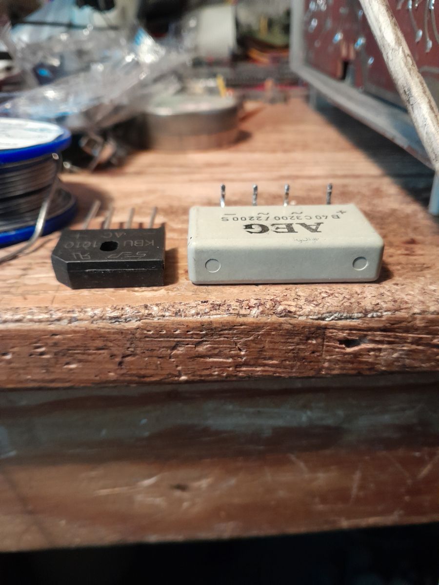

    Po wylutowaniu:
    Prostownik AEG B40C3200/2200S na drewnianym blacie roboczym obok wkrętaka

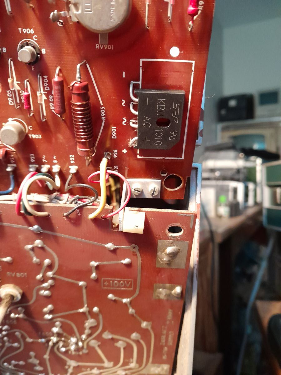

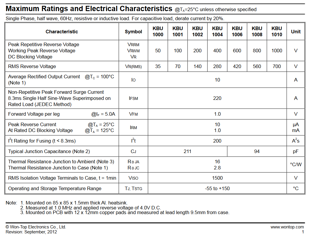

    Widać w tym oscyloskopie olbrzymi tzw. wkład dewizowy. Zamiast oryginału wlutowałem to, co było pod ręką, czyli KBU1010. Średni dopuszczalny prąd wyprostowany to 10 A:
    Tabela parametrów technicznych dla prostowników serii KBU od 1001 do 1010
    Zatem jest to znacznie więcej od oryginału, ale nie ma sensu szukać takiego starego prostownika. Tak to wygląda po odpowiednim wygięciu wyprowadzań i wlutowaniu w płytkę:

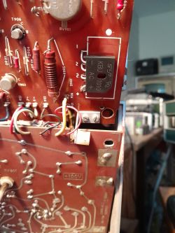

    Moduł prostownika KBU1010 wlutowany w płytkę zasilacza oscyloskopu
    Niestety wymiary prostowników są inne. Zatem nie będzie przylegać radiator (prostownik trochę się nagrzewa):
    Dwa mostki prostownicze, nowy KBU1010 i stary AEG B40 C3200, leżące na drewnianym stole

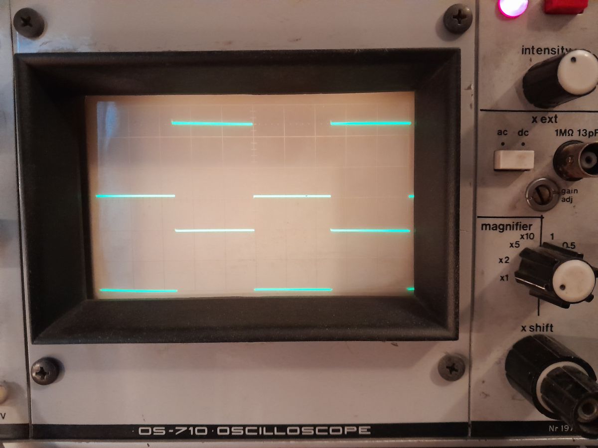

    Można było KBU1010 przykręcić do radiatora po jego nawierceniu, ale nie chciało mi się tak kombinować. Ostatecznie wstawiłem kawałek aluminiowego "klocka":
    Widok boczny płytki drukowanej z przylutowanym prostownikiem KBU1010 w oscyloskopie OS-710
    Lepiej byłoby to dać od spodu, ale znowu nie miałem ochoty kombinować. Dotykałem radiatora po jakimś czasie. Nic złego się nie dzieje. Jak widać po wszystkim oscyloskop działa:
    Ekran oscyloskopu OS-710 z wyświetlonymi poziomymi liniami sygnału

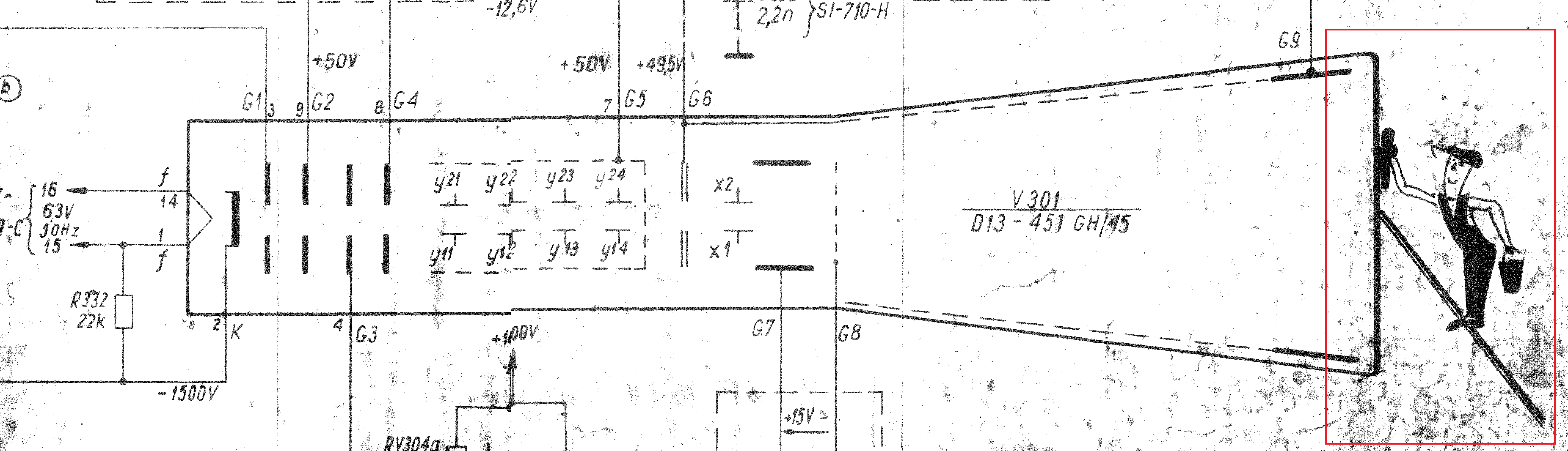

    Na zakończenie można jeszcze pokazać pewien element humorystyczny, który ktoś zamieścił w instrukcji serwisowej:
    Fragment schematu oscyloskopu z żartobliwym rysunkiem postaci czyszczącej ekran lampy
    Jest to zasilanie i sterowanie lampy oscyloskopowej, co producent nazwał "układem lampy oscyloskopowej". Chodzi o "człowieczka" czyszczącego ekran lampy:
    Rysunek człowieka czyszczącego ekran lampy w instrukcji serwisowej oscyloskopu

    Sprzęt do użytku profesjonalnego, a do nich należy oscyloskop mógł być zasilany z nietypowych sieci zasilających gdzie napięcie międzyprzewodowe było 220 V, stąd dwa bezpieczniki topikowe. Co do mostka prostowniczego spotykać można je w polskich amplitunerach i wzmacniaczach.
  • #3 21746160
    maciej_333
    Posty: 4249
    Pomógł: 488
    Ocena: 1611
    Czyli dwa bezpieczniki mają być dlatego, że jak dojdzie do zwarcia w oscyloskopie to zostanie całkowicie odłączony. Wprawdzie jeden przerwałby obwód, ale wtedy uzwojenie pierwotne transformatora wciąż byłoby na potencjale 220 V/√3 względem ziemi, czy punktu neutralnego transformatora jeśli byłaby to sieć IT.
