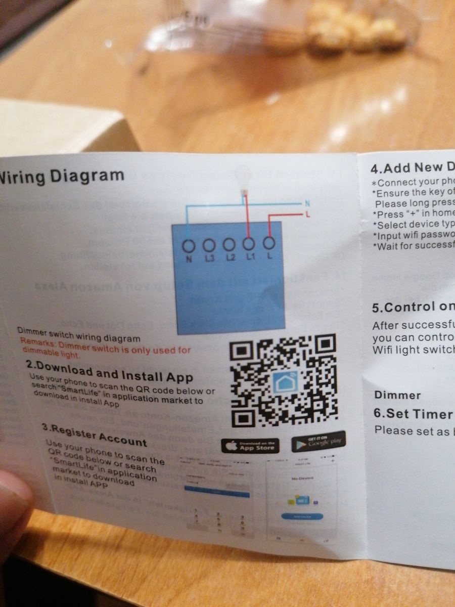

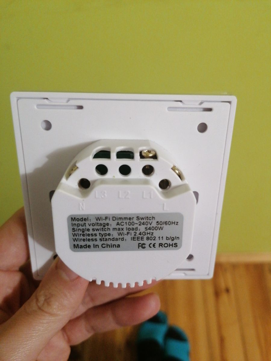

    Witam zakupiłam taki włącznik Wi-Fi. Macie pomysł jak go podłączyć? W gniazdku mam tylko jeden kabel 3 żyłowy (niebieski, brązowy, zielono-żółty) czy faktycznie musi być jeszcze jeden zasilający czy da się to jakoś inaczej podłączyć? Pomocy 🙏 Podłączenie włącznika dotykowego Wi-Fi do gniazdka z jednym kablem 3-żyłowym Podłączenie włącznika dotykowego Wi-Fi do gniazdka z jednym kablem 3-żyłowym

    A jaki łącznik był poprzednio i jak podłączony?
  • #3 19096836
    Justynach1
    Posty: 3
    Włącznik był zwykły. Podłączone były tylko brązowy i niebieski i działało. A ten podłączył mąż i nie dziala albo miga
    Obojętnie co było wcześniej. :cry:
    instalacja nie przygotowana do tego osprzętu. Tu potrzebujemy pełne zasilanie (N i L) i dodatkowo odejście do zasilania oświetlenia (wychodzi trzy żyły, pomijając żółto zielony), z nim, to wychodzi cztery żyły.
