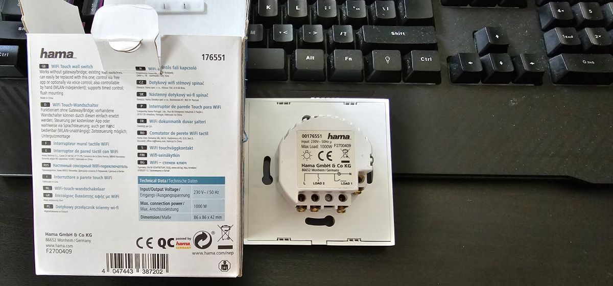

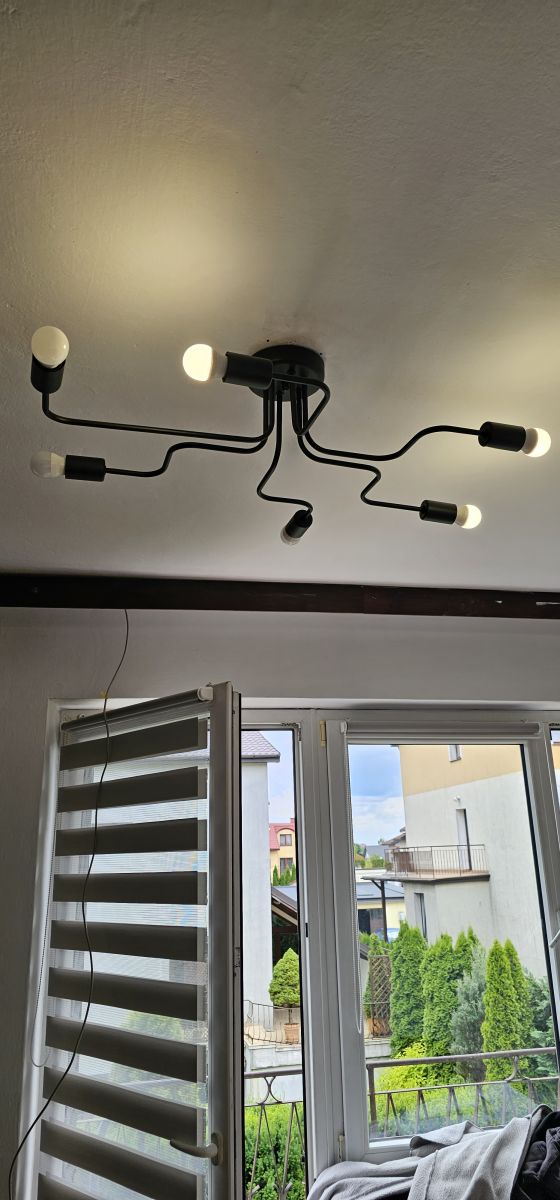

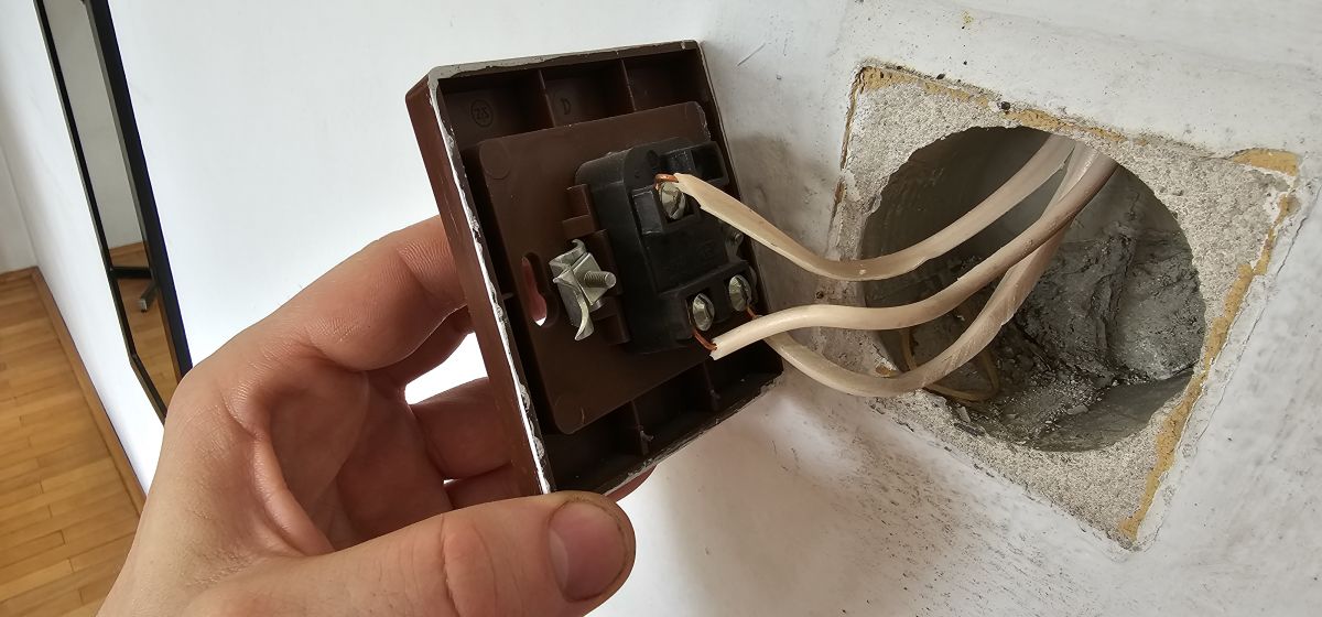

    Witam wszystkich. Kupiłem sobie dotykowy włącznik z WiFi i po podłączeniu na żyrandolu jest dyskoteka.
    Stary włącznik: Włącznik dotykowy WiFi - żyrandol dyskoteka po podłączeniu, jak rozwiązać?
    Nowy włącznik: Włącznik dotykowy WiFi - żyrandol dyskoteka po podłączeniu, jak rozwiązać?
    I nie wiem, jak to rozwiązać. Czy po prostu włącznik nie pasuje, bo dom mam ponad 30 lat...

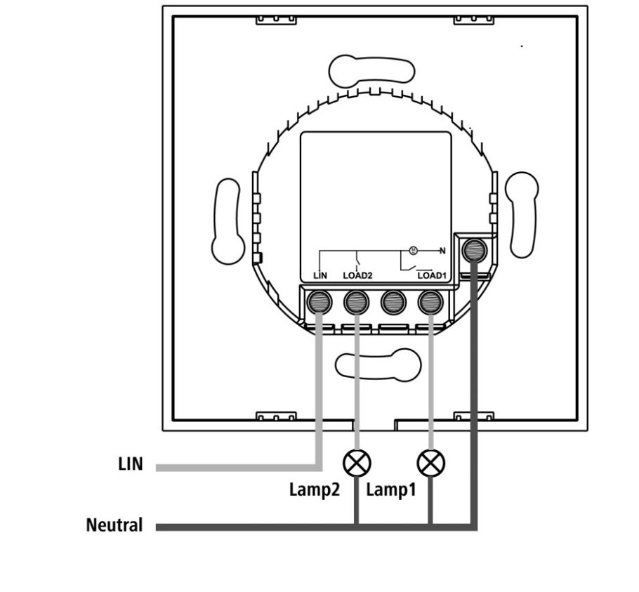

    Może to trochę rozjaśni. Włącznik dotykowy WiFi - żyrandol dyskoteka po podłączeniu, jak rozwiązać?
    Urządzenie do poprawnej pracy potrzebuje zasilania 230V. Natomiast włącznik pracuje tu w obwodzie szeregowym.

    Przewód N tam masz? Jeśli wyłącznik zwykły miał 2 klawisze to go tam nie ma.

    Nie nie było tam kabla N. Wybaczcie ale na elektryce się nie znam totalnie można mnie nazwać elektrycznym analfabetą xD . Próbówką sprawdzałem i dwa kable na dole dają prąd 3 na górze to tak jak by uziemienie.
    Płynący przez żarówki.
    Prawdopodobnie: N
    Instalacja została wykonana nieprawidłowo.

    Trzeba doprowadzić do puszki wyłącznika przewód N albo od lampy, albo z zza ściany z innej puszki.

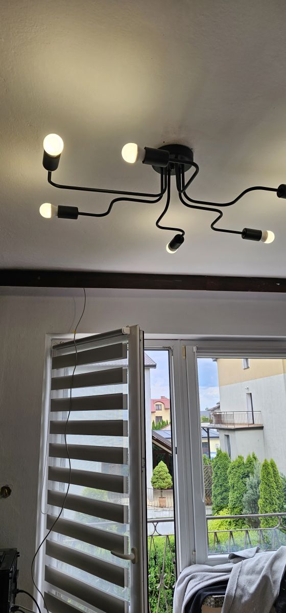

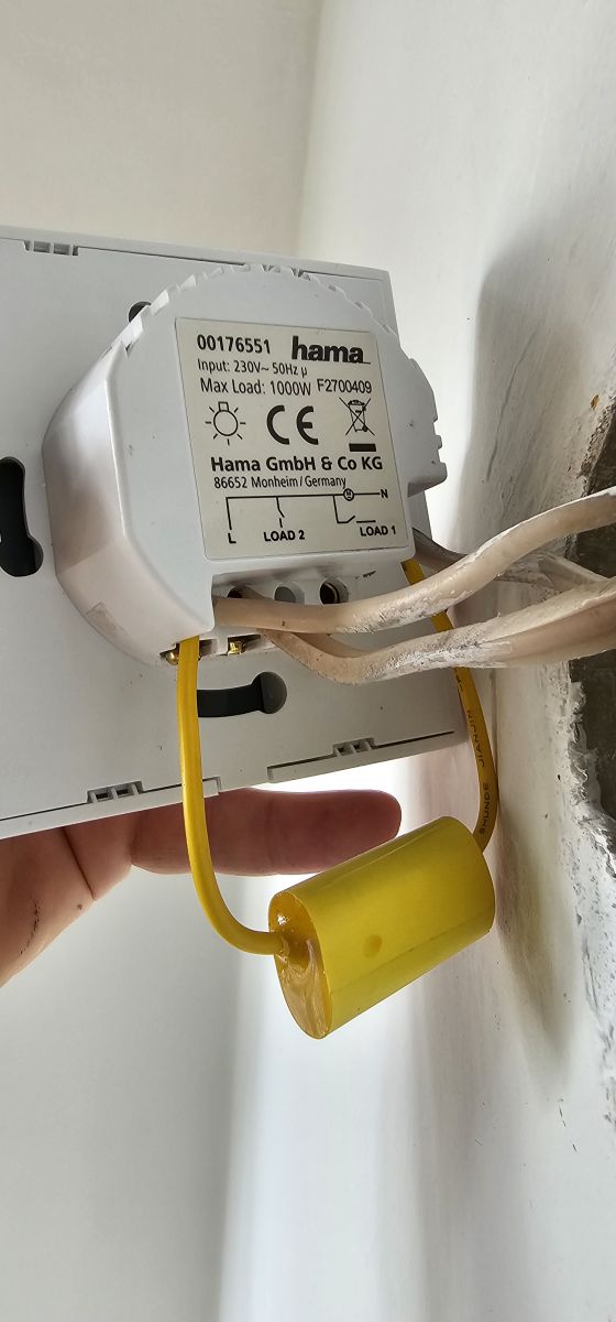

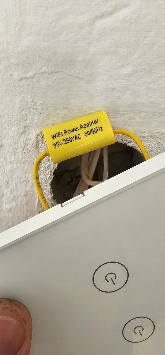

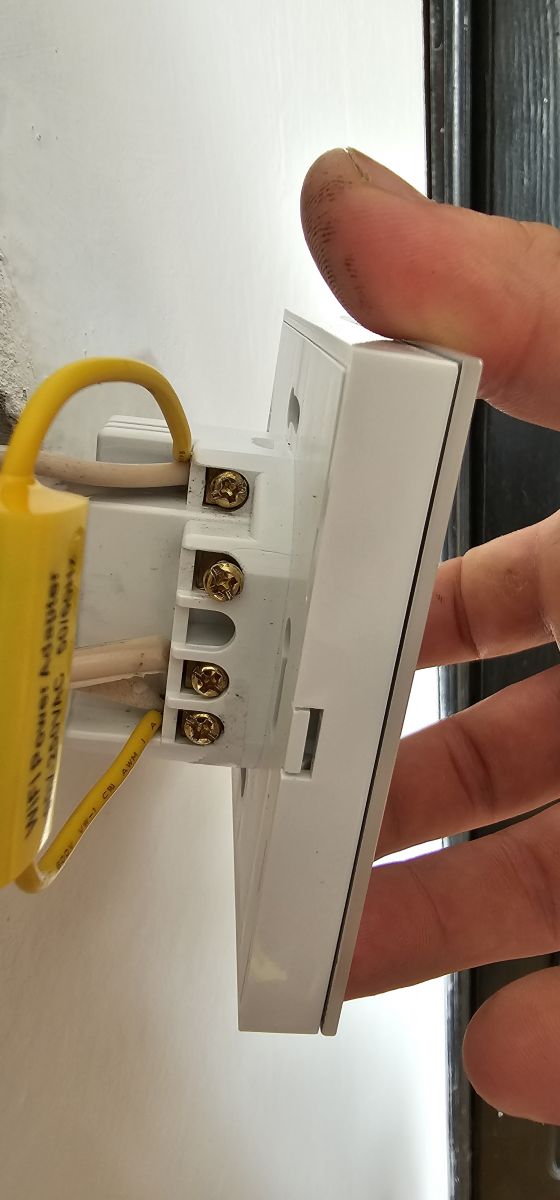

    Dobra Panowie po kilku próbach podłączenia tego nie ma zadowalającego efektu ale jest światełko w tunelu :) Bo połowa lampy działa tak jak powinna a połowa świeci cały czas.
    I teraz jedyne co mi na myśl przychodzi to kupić drugi adapter podłączyć i teoretycznie powinno to działać ???
    Podłączyłem to tak :
    Dołożyłem takie coś (Nie wiem co to jakiś adapter xD dołączony do drugiego włącznika)
    I efekt jest taki że połowa lampy świeci się cały czas :
    A druga połowa normalnie zapala się i gaśnie po naciśnięciu przycisku włącz/wyłącz (czyli działa tak jak powinna)
    I Wniosek mi się nasuwa taki że muszę skombinować drugi adapter dołożyć podpiąć pod drugą fazę spiąć wszystko na N i powinno działać ??
  • #17 20634384
    borba
    Posty: 133
    Pomógł: 14
    Ocena: 30
    Niestety, to "coś", co w żargonie sprzedawców nazywa się "adapterem", a jest de facto kondensatorem, służy za filtr przeciwzakłóceniowy. Aby obwód działał prawidłowo (w puszcze masz tylko dwa przewody, których zwarcie włącznikiem powoduje zaświecenie się źródła światła), to ten kondensator powinien być wpięty między oba przewody w ścianie, a nie tylko w jeden, który przechodzi przez puszkę.
    U siebie (też mam starą, dwużyłową instalację sprzed 30 lat) ja to zrobiłem w puszcze nad łazienką i w ten sposób steruję po wifi telefonem trzema obwodami oświetlenia łazienkowego. Analogicznie w garażu, choć tam był problem z dojściem do tablicy i zlokalizowaniem obu przewodów, które spotykają się w oprawie oświetleniowej. Dlatego w garażu ten kondensator wpiąłem w obwód w oprawie (o ile masz taką możliwość i miejsce).
    Powodzenia.
