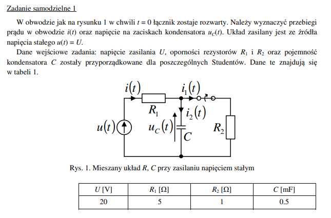

    Witam piszę z prośbą z rozwiązaniem zadania ze stanów nieustalonych.
    Można powiedzieć, że utknąłem w momencie widocznym na załączonym screnie. Czy jest ktoś w stanie powiedzieć co dalej?
    Czy mogę do otrzymanych równań podstawić Uo, którego wzór wynika z warunków początkowych w chwili zerowej? Uo=R2/R1+R2 x U(t) = Uo= 3*1/3
