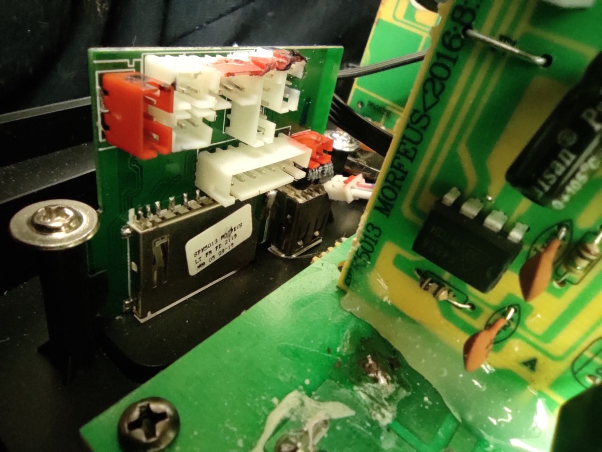

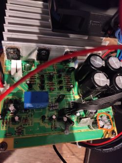

    Witam, dziś kupiłem kolumny Manta SPK5013 lecz są uszkodzone, gdyż po włączeniu ich słuchać klik przekaźnika a następnie buczy w głośniku, i nie ma podświetlenia wyświetlacza. Zdarzyło się komuś coś takiego?
    Rozkręciłem kolumnę, jedynie co zauważyłem to wysoką temperaturę ok 48 stopni rezystorów:
    Manta SPK5013: brak podświetlenia, buczący głośnik, wysoka temperatura rezystorów
    Nie wiem czy dobrze odczytuję rezystancję ich tzn. 150

    Buczenie i grzejący się rezystor brzmi jak zwarta końcówka. Spróbuj zmierzyć te duże tranzystory przykręcone do radiatora.

    Sprawdziłem tranzystory są dobre,oraz te male kondensatory ,oraz duże . Niestety nie posiadam oscyliskopa

    Nie bez powodu są tam rezystory dużej mocy. Muszą się grzać. W żadnym wypadku nie jest to objaw uszkodzenia.

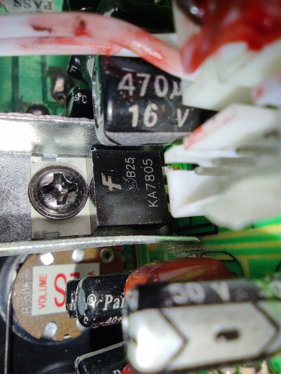

    Wylutowalem wszystkie tranzystory,,Toshiby 1941,, i są sprawne.Dziwna rzeczą jest że gdy włączyłem kolumnę to tak jakby ożyła bo oświecił się ekran i słuchać w głośniku tak jakby pulsy.Na płycie gdzie jest wyświetlacz i pokrętła zaczął śmierdzieć i okropnie grzać się tranzystor . Manta SPK5013: brak podświetlenia, buczący głośnik, wysoka temperatura rezystorów Manta SPK5013: brak podświetlenia, buczący głośnik, wysoka temperatura rezystorów

    Wiem że stabilizator 5v pomylić się można.
    Stabilizator jest ok ☹️
    A dostaje prąd 12,18v
    Po odłączeniu płytki z USB i innym slotem stabilizator się ospokaja .Do płytki jest podłączone 6 wejść i nawet gdy odłączeniu ich i zostawieniu dojścia zasilania co wychodzi że stabilizatora to się grzeję Manta SPK5013: brak podświetlenia, buczący głośnik, wysoka temperatura rezystorów Manta SPK5013: brak podświetlenia, buczący głośnik, wysoka temperatura rezystorów
    To jest płytka Wireless USB MP3 Player WMA Decoder Boards Suports TF Cards FM Radio Audio Decoder Module istnieje możliwość ominięcia jej tylko zrobić AUX bo jest zawarcie na niej, podłączałem do niej zasilacz 5v bo takie napięcie idzie to kontrolka na zasilaczu gaśnie.
    Uszkodzona. Do wymiany.

    Najczęściej uszkodzeniu ulegają kondensatory ceramiczne na tym module. Aby taki kondensator zlokalizować najprostszą metodą, należy podłączyć zasilanie 3V o dość dużej wydajności prądowej i zlokalizować element który się nagrzewa. :wink:

    Udało mi się zastąpić na moduł bluetooth i wszystko działa.Zamowilem sobię ten moduł orginalny to jak przyjdzie to zamontuję
