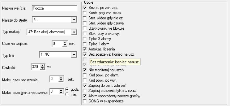

    Wejście o typie reakcji "Bez akcji alarmowej" jak najbardziej generuje powiadomienia Push, poniżej ustawienia mojego wejścia kontrolującego skrzynkę na listy. Wrzucenie listu generuje w aplikacji powiadomienie "naruszenie wejścia poczta".
    Integra 64 + ETHM-1 + INT-KLCD: Jak ustawić powiadomienia Push i gong o otwartych drzwiach/bramach?
    Co do twojego pytania o numerze 4, możesz spróbować odznaczyć w opcjach systemu "Przegląd nar/zablok wejść przed uzbrojeniem systemu", a w opcjach wejść które chcesz mieć pod kontrolą zaznaczyć "Kontrola przy załączaniu czuwania".
    W tej opcji system się nie da uzbroić przy naruszeniu któregoś z kontrolowanych wejść.

    Nie wiem czy to ma znaczenie przy powiadomieniach Push (nie sprawdzałem tego), ale ja mam w opcjach swojego wejścia zaznaczone "zapisuj do pamięci zdarzeń", może tu jest haczyk.
    Tak, to jest ważne, tak samo sąsiednia opcja dot. zapisu, gdy strefa czuwa. Generalnie można przyjąć zasadę, że PUSH (tak samo SMS przy INT-GSM) może powstać tylko wtedy, kiedy dane zdarzenie ląduje w pamięci zdarzeń.

    Dzięki Panowie. Działa. Rzeczywiście powiadomienia push są powiazane z zapisywaniem do pamięci zdarzeń. U mnie jednak nie chciało działać, aż w aplikacji coś się zacięło, zawiesiło, uruchomiłem ją ponownie i od tej pory działa.
    Dodam jeszcze... jeśli odznaczymy opcję "nie monitoruj naruszeń" to treść powiadomienia się zmienia na niezrozumiałe dla mnie "Otwarcie skrzynki keybox", więc dla czytelności komunikatu lepiej zaznaczyć.
    To jest funkcja przeznaczona do nadzoru skrzynki na klucze, jest to ładnie opisane.
    Cytat z helpa DloadX:
    "Nie monitoruj naruszeń - opcja dla wejścia o typie reakcji 47. BEZ AKCJI ALARMOWEJ z włączoną opcją ZAPISUJ DO PAMIĘCI ZDARZEŃ:
    - włączona - naruszenie wejścia powoduje zapisanie zdarzenia informującego o naruszeniu wejścia,
    - wyłączona - naruszenie wejścia skutkuje zapisaniem zdarzenia informującego o otwarciu skrzynki na klucze, którego kod wysyłany jest do stacji monitorującej"
