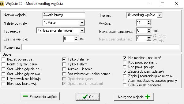

  • #6 20122671
    qbadm
    Poziom 19  
    Posty: 575
    Ocena: 18
    alster1 napisał:
    Przetestowane na "żywej" centrali, działa.
    Hehe, ja jestem amatorem :)
    Wyklikałem coś takiego jak na screenie, ale ani manipulator ani aplikacja nie krzyczy, że brama niedomknięta, zapewne coś nie tak lub czegoś jeszcze brakuje? Satel Integra - powiadomienie o niedomkniętej bramie
  • #7 20122697
    alster1
    Specjalista - CCTV i Alarmy Stacjonarne
    Posty: 2094
    Pomógł: 352
    Ocena: 535
    Nie napisałeś wcześniej jaka ma być sygnalizacja.
    Teraz musisz sobie zrobić wejście (najlepiej wirtualne, nie używane w systemie), nazwij je np. Awaria bramy
    Typ linii - według wyjścia 8
    Typ reakcji - 47 Bez akcji alarmowej
    W opcjach tego wejścia musisz mieć zaznaczone: Zapisuj do pamięci zdarzeń i musisz odznaczyć: Zapisuj zdarzenia tylko w czuwaniu.
    Od tej chwili powinieneś dostawać Push w aplikacji Awaria bramy.
    Jeżeli w opcjach manipulatora zaznaczysz Gong dla tego wejścia to również klawiatura zapiszczy gdy brama odbije.

  • #9 20122764
    qbadm
    Poziom 19  
    Posty: 575
    Ocena: 18
    Widzę 32 wejścia, nie wiem które jest wirtualne, ale podsumowując co skonfigurowałem, niestety nie działa, w pamięci brak zdarzenia.
    Wyjścia (na nowo, te są chyba wirtualne, ale nie wiem do końca)
    Wejście jak poniżej:
    Czy timer powinien być ustawiony dla wyjścia 9 (A)?
  • #11 20122792
    qbadm
    Poziom 19  
    Posty: 575
    Ocena: 18
    alster1 napisał:
    nie widać tego na Twoim screenie.
    9. Wyjscie A
    10. Wyjscie B
    11. Wyjscie C
    Wejście jest wg wyjścia 11 (Wyjście C) - mały screen
    @alster1 Twój przepis działa kiedy dla Wejścia A zamiast czujnika otwarcia bramy garażowej wybiorę kontaktor drzwi wejściowych, zamykam drzwi, otwieram w ciągu 10 sek. i dostaję push na telefon, z czujnikiem bramy nie chce działać.

  • #18 20125874
    alster1
    Posty: 2094
    Pomógł: 352
    Ocena: 535
    Dobra, ostatnie podejście bo temat jest tak prosty że wstyd o nim pisać 3 dni.
    Poza tym tak przycinasz te screeny że wszystkiego na nich nie widać, a szklana kula ma awarię.
    Dlaczego przy tych trzech wyjściach (9,10,11) masz odznaczoną polaryzację? Zaznacz to i wszystko zacznie działać.
    Jeżeli nie chcesz dostawać Pusha po zamknięciu bramy to w opcjach wejścia "zaptaszkuj" "Bez zdarzenia koniec naruszenia"
  • #19 20125955
    qbadm
    Poziom 19  
    Posty: 575
    Ocena: 18
    Nie wiem dlaczego miałem odznaczone, ale po zaznaczeniu działa jak trzeba - sygnalizuje kiedy brama odbije tylko w czasie 10 sekund od zamknięcia, jak domknę z pilota to sygnalizuje koniec awarii bramy :) Dzięki wielkie :) Jutro spróbuję podłączyć mojego Hormanna Promatic 3 do centrali, brama ma wejście na włącznik impulsowy, muszę zerknąć czy mam wolne wyjście na płycie, jeśli tak, to wtedy wystarczy Przełącznik MONO?
