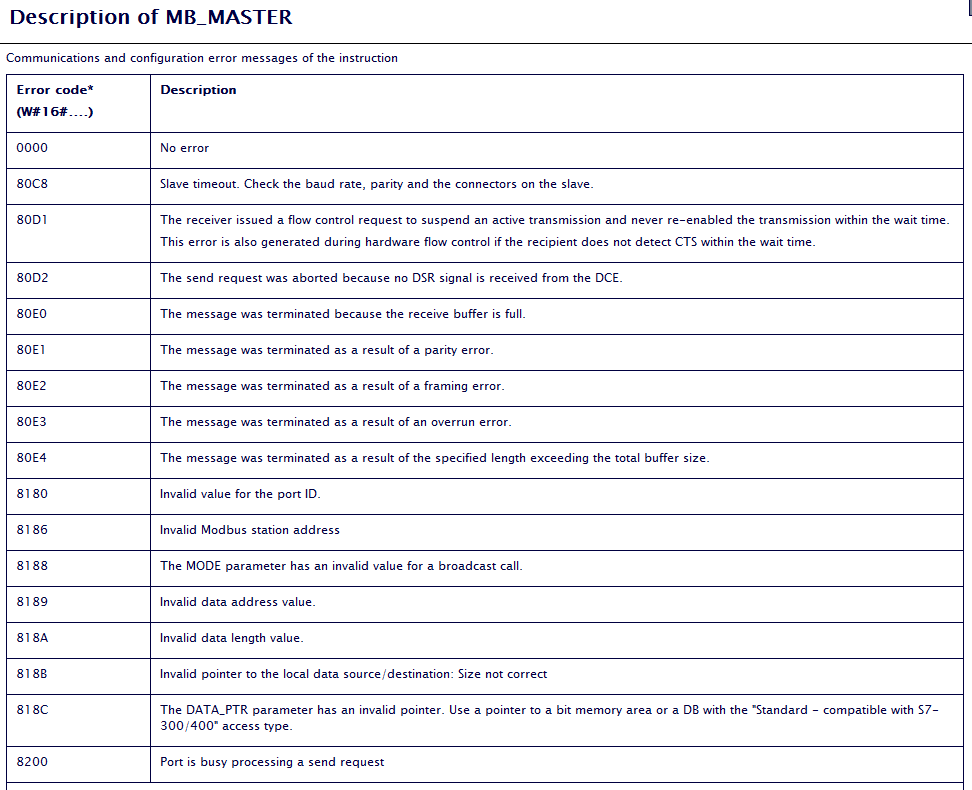

  • #10 19101032
    Markos80
    Specjalista Automatyk
    Posty: 1860
    Pomógł: 474
    Ocena: 214
    Komunikacja Modbus RTU z modułem 6ES7 241-1CH30-0XB0 w systemie S7 1200
    8180 - oznacza, że wpisałeś niepoprawny identyfikator sprzętu, czyli numer przypisany do karty CM
    8200 - prawdopodobnie za często wywołujesz bloki komunikacyjne
    Przeczytaj i spróbuj wg załączonego FAQ.

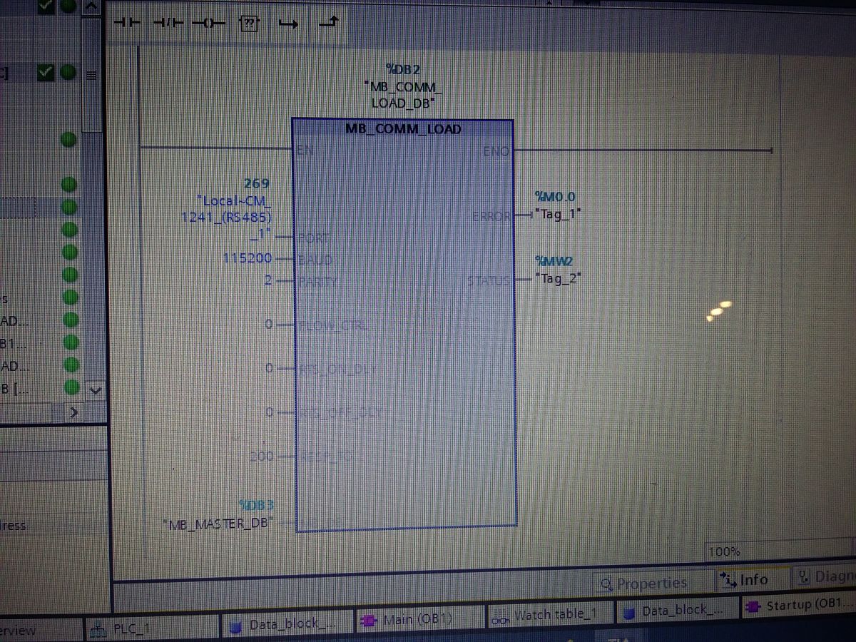

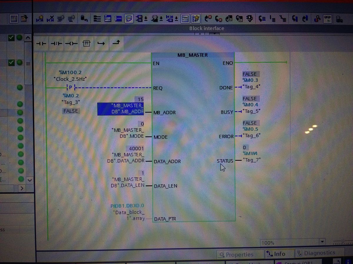

  • #17 19105390
    newyorkertychy
    Poziom 7  
    Posty: 91
    Komunikacja Modbus RTU z modułem 6ES7 241-1CH30-0XB0 w systemie S7 1200 Komunikacja Modbus RTU z modułem 6ES7 241-1CH30-0XB0 w systemie S7 1200 Komunikacja Modbus RTU z modułem 6ES7 241-1CH30-0XB0 w systemie S7 1200
    Jest błąd-widać że nie ma odpowiedzi od slave.Połączenia posprawdzane,adres,predkosc ta sama zarówno w slave jak i plc.
    Miga tylko dioda tx na module rs485.

  • #18 19106521
    Markos80
    Posty: 1860
    Pomógł: 474
    Ocena: 214
    To jednak stawiałbym na to, że jest problem z okablowaniem lub parametrami transmisji.

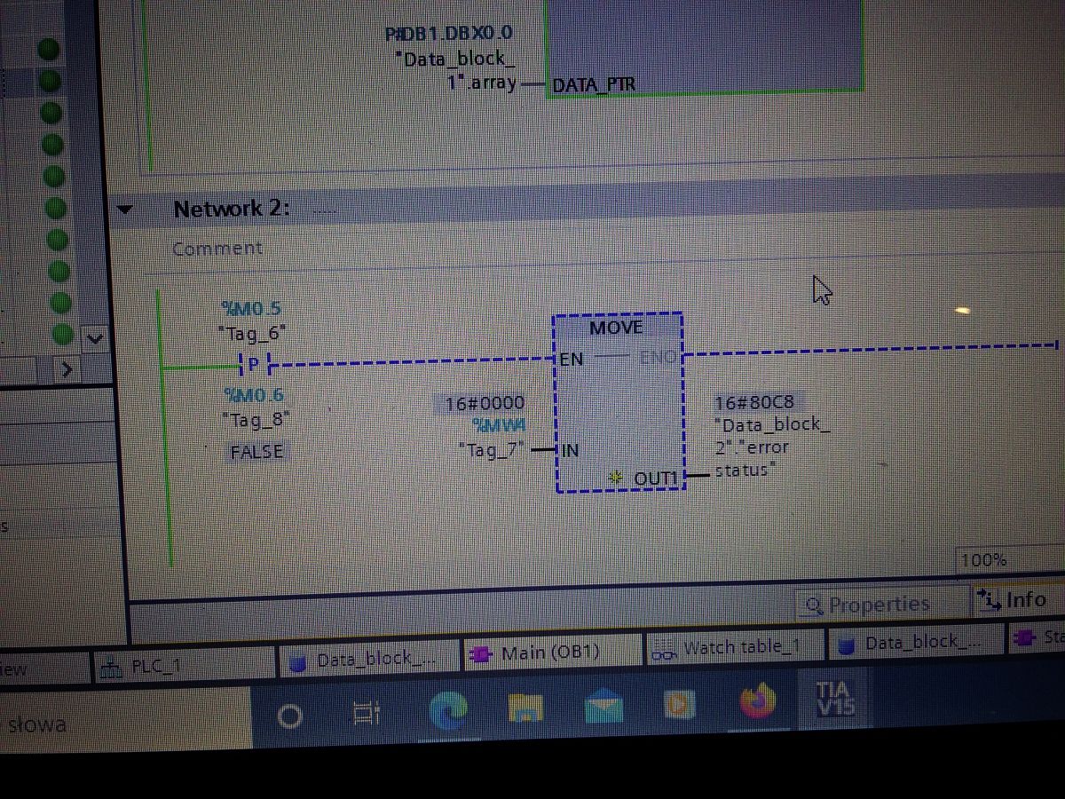

  • #20 19108126
    Markos80
    Posty: 1860
    Pomógł: 474
    Ocena: 214
    Broadcast, czyli adres 0, jest możliwy tylko do zapisu, więc MODE nie może być też 0.
    Sprawdź jeszcze raz parametry wpisane do MB_MASTER. Na obrazku wyglądały prawidłowo, ale może po restarcie się wyzerowały?
    Zapamiętywanie błędu musisz zrobić odwrotnie i MOVE zrobić do zmiennej pomocniczej. Przed każdą próbą musisz też zerować tę pamięć, żeby nie zostawał poprzedni błąd.

  • #21 19110158
    newyorkertychy
    Poziom 7  
    Posty: 91
    Witam.Żeby odczytać dane to trzeba do MODE wpisać 0.?Można jaśniej z zapamietywaniem i zerowaniem tych błędów,bo być może z błędnego ich przechwytywania wynikają te kody błędów które mi się wyświetlają a cała komunikacja działa prawidłowo.
