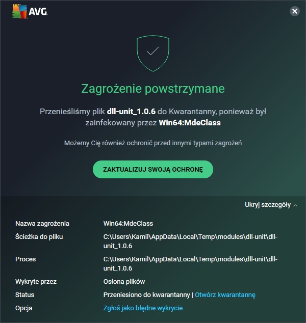

    Witam. Od kilku dni borykam się z jakimś wirusem, który co jakiś czas wraca. Przez pendrive zainfekowałem sobie też drugi komputer. Jak mogę się tego pozbyć? Skanowałem już AVG i Malwarebytes ale ciągle się pojawia.Wirus Win64:MdeClass - skuteczne metody usuwania, skan AVG i Malwarebytesavg.jpg (74.72 kB)Musisz być zalogowany, aby pobrać ten załącznik.

    Podlacz zainfekowane nosniki i uzyj USBFix. Zamiesc tez wymagane logi z FRST w zalaczniku.

    Skanowałem DrWeb i Adwcleaner ale dalej wyskakuje mi ten wirus w AVG po uruchomieniu systemu.

    To co podal krzychupar nie jest poprawne i nie ma zwiazku z infekcja, jak zwykle...
    Wykonaj Fixlist.txt dla FRST:

    Dzięki Kolobos. A co w końcu z tym programem antywirusowym? Wystarczy ten defender faktycznie?
  • #9 19102630
    Kolobos
    Spec od komputerów
    Posty: 85169
    Pomógł: 17166
    Ocena: 10447
    Powinien, ale podstawa to niesciaganie zainfekowanych plikow.
