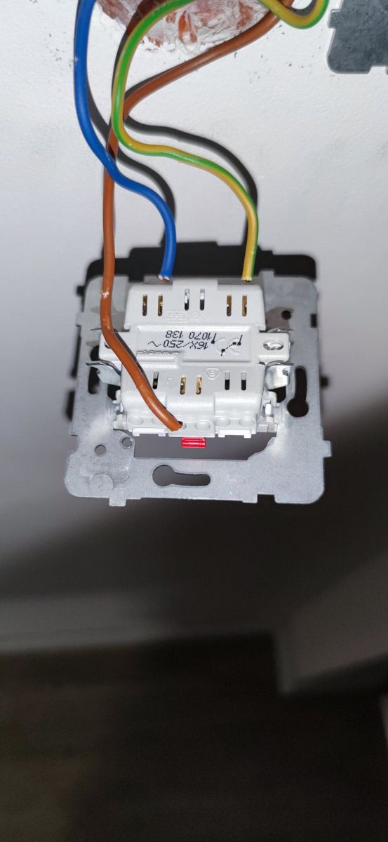

    Chciałbym dołożyć jeden dodatkowy włącznik w warsztacie, który zapalałby światło w wiatrołapie.
    Aktualnie posiadam dwa włączniki schodowe, które uruchamiają to światło, chce dołożyć trzeci bezprzewodowy.
    Mam coś takiego: indual box-rm + włącznik bezprzewodowy, tylko mam zagwozdkę jak to podłączyć razem z włącznikami schodowymi.
    Podłączenie dodatkowego włącznika bezprzewodowego Indual Box-RM do systemu włączników schodowych
    Pomysł mam taki żeby włożyć tego boxa do puszki z jednym włącznikiem schodowym, a oczywiście włącznik bezprzewodowy umieścić warsztacie.
    Tak to wygląda aktualnie, czy jest szansa żeby to spiąć z tym boxem żeby wszystko zachowywało się jak trzy włączniki schodowe?
    Z góry dziękuje za odpowiedzi.
  • #3 19101469
    Kynio7_90
    Posty: 17
    Ocena: 6
    No tak, o tym zapomniałem, w takim wypadku nie ma szans żeby to działało.
    Dzięki za odpowiedź

    Tak z innej nieco beczki - może zamontuj sobie przekaźnik bistabilny, będziesz mógł podłączyć do niego nawet sto wyłączników, każdy z nich będzie przełączał stan na przeciwny: on na off i vice versa.
    Zapomniałem dopisać - przełączniki muszą być chwilowe.

    Można i tak ,lecz nie wiemy czy bezprzewodowy wyłącznik ma możliwość ustawienia na pracę monostabilną.
    Można zamiast jednego schodowego ,zamontować krzyżowy,a do wyłącznika bezprzewodowego dołożyć przekaźnik o stykach NO,NC,COM ,przykładowo (R2M) ,z cewką na napięcie 230V.Przy wymianie wyłącznika schodowego na krzyżowy , muszą do niego dochodzić cztery przewody zamiast trzech.

    Aktualne włączniki schodowe są z podświetleniem więc nie wiem czy przekaźnik bistabilny w tym przypadku zadziała. Dodatkowo tak jak wspomnieliscie nie wiem czy ten bezprzewodowy może pracować monostabilne.
    Opcja z tym krzyżowym wydaje się być ok, tylko wtedy nie obejdzie się bez kucia i dołożenia jednej żyły, bo posiadam tylko 3.
    Chciałem to załatwić koniecznie bezprzewodowo. Chyba że istnieją jakieś inne rozwiązania które pozwalają na osiągnięcie takiego wyniku?
