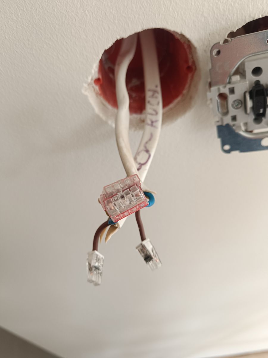

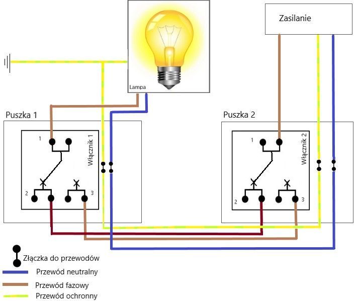

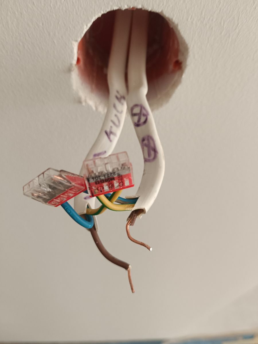

Podłączenie włącznika schodowego/krzyżowego do dwóch puszek z kablami 3-żyłowymi
dawid1995254 15 Lut 2025 08:34 522 21
✨ Dyskusja dotyczy podłączenia włącznika schodowego lub krzyżowego w instalacji elektrycznej z dwiema puszkami, gdzie w jednej znajduje się kabel 3-żyłowy od lampy oraz kabel komunikacyjny, a w drugiej zasilanie i kabel komunikacyjny. Uczestnicy podkreślają, że klasyczne włączniki nie są odpowiednie, ponieważ mają tylko dwa zaciski, podczas gdy włączniki schodowe wymagają trzech. Proponowane są rozwiązania bezprzewodowe, takie jak mini smart switch, które umożliwiają kontrolę lampy z dwóch miejsc, ale wymagają połączenia z internetem. Wskazano również na problemy związane z brakiem przewodu PE oraz konieczność poprawy instalacji, aby spełniała normy bezpieczeństwa.
