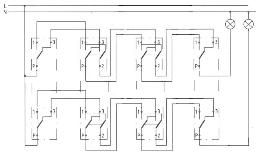

    Witam wszystkich,
    Może jest mi ktoś w stanie pomóc a jeśli tak to byłbym wdzięczny za podpowiedź lub schemat.
    Mam 4 punkty ( kinkiety zewnętrzne) na każdej ścianie (wschód, zachód, północ , południe). Każdy punk zasilany jest osobno ( osobny włącznik).
    Pytanie. Czy da się je połączyć (np. włącznikami podwójnymi schodowymi i krzyżowymi) tak aby z każdego miejsca jednym przyciskiem włączać i wyłączać jedną daną lampę ( np. włącznik "wschodni" wschodni kinkiet) a drugim wszystkie 4?
    Przy zastosowaniu podwójnych włączników można zrealizować to w taki sposób, że jednym klawiszem obsługujesz tą pojedynczą lampę, natomiast drugim klawiszem obsługujesz 3 pozostałe lampy.

    mk_michal napisał:
    Da się to zrealizować dwoma podwójnymi włącznikami schodowymi i dwoma podwójnymi krzyżowymi?
    To miałem właśnie na myśli.
    Nie jestem zwolennikiem rysowania schematów, dlatego też spróbuje to objaśnić na podstawie gotowych przykładów.
    Poniżej schemat połączeń w przypadku tylko jednego źródła światła (2 łączniki schodowe i 2 łączniki krzyżowe).
    Praktycznie rzecz biorąc łącznik podwójny to 2 takie połączenia równolegle Link

    mk_michal napisał:
    Chociaż idealnym rozwiązaniem byłoby. Jedna dowolną i/lub wszystkie.
    wszystkie.[/quote]Potrzebny przekaźnik bistabilny i jeden przekaźnik 4-stykowy.
    Przekaźnik bistabilny - jedna a lampa sterowana z 4-rech wyłączników chwilowych.
    Przekaźnik 4 stykowy - każdy styk włącza i wyłącza swoją lampę.
    Jeden wyłącznik steruje cewką przekaźnika.
