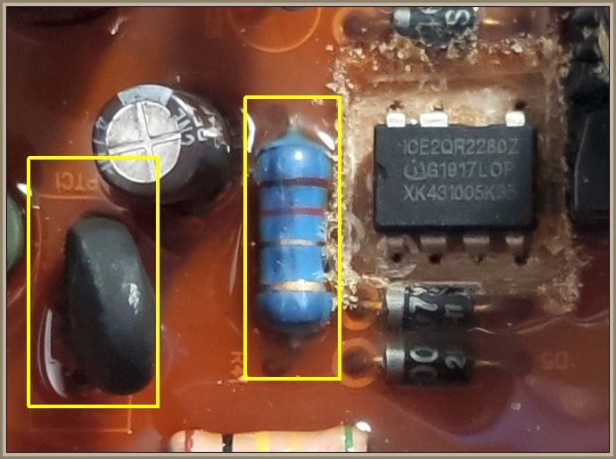

    kamilMrok napisał:
    wymieniłem jeden kondensator, który najczęściej pada (wg. innych tematów) i układ scalony ICE2QR2280Z
    Zatem to co cytuję wymieniłeś oraz zrobiłeś jedną z gorszych robótek (wyciągnąłeś PCB z żelu), a teraz chcesz się poddać? Podaj lepie w Ω wartości rezystora oraz termistora (oznaczone na foto) :D
    Samsung Eco Bubble WF70F5E5W2W - Brak reakcji, wymiana kondensatora i układu ICE2QR2280Z bez skutku
  • #7 19104720
    kamilMrok
    Posty: 11
    Wartość rezystora 788Ω
    Wartość termistora 26.9Ω
    Rezystor nie powinien mieć 1.2kΩ?
