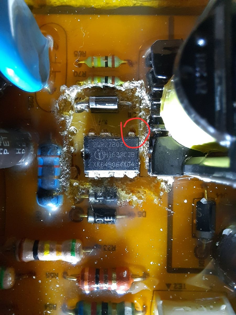

    Pytanie do mądrzejszych kolegów, przy kupowaniu układu scalonego na które numery zwrócić uwagę, miałem jedną nóżkę czarną i nie działa mi pralka, wiesza się, czasami nie może wystartować. Pralka to Samsung Eco Bubble WF70F5ECW2W. Dziękuję za podpowiedzi.

    Moim zdaniem ten scalak nie wymaga wymiany. Jest to kontroler PWM. Czy napięcie DC jest w normie?

    Wyświetlacz się świeci, zatrzymuje pranie, i dalej nie pierze, czasami wypierze bez zatrzymania się. Rzadko ale występuje błąd 3E, szczotki silnika wymienione, pozostaje moduł sterowania i po dostaniu się do niego widać było okopcona nóżkę na układzie scalonym, wyczyściłem, przelutowałem luty i pojawia się ponownie. Ta nóżka była czarna.

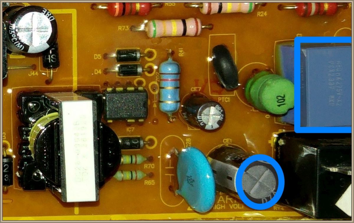

    Jeśli umiesz w miarę dobrze lutować i dostać się do strony lutowania elementów przewlekanych zapewne lub być może nie będzie Ci ten układ scalony potrzebny 2QR2280Z :) Jednak należy wyeliminować sporo tak zwanych "zimnych lutów" jakie przy takiej przypadłości zwykle występują. Należy to zrobi nie tylko w okolicach przetwornicy na tym układzie, ale najlepiej na jej całej nieomal powierzchni aby uniknąć potencjalnych innych objawów niesprawności w tej pralce (lecz należy bardzo ostrożnie wyciągać płytkę PCB z tej zalewy)...
    Bardzo dokładnie usunąć (zalewę i starą cynę) z potencjalnych miejsc do ponownego zadania nowej cyny (najlepiej z dodatkiem ołowiu). Oprócz tego należy wykonać pomiary tych dwóch kondensatorów zaznaczonych na foto :) Jednak gdyby zaistniała potrzeba wymiany układu scalonego 2QR2280Z (ponieważ gdyby jednak byłaby to wina jego (jego zabezpieczeń) i trzeba by było go wymienić możesz dać stary układ scalony w tak zwaną podstawkę precyzyjną aby ułatwić sobie wymianę gdyby zaistniała taka potrzeba na nowy układ scalony 2QR2280Z...

    Tyle, ze ten układ nie ma nic wspólnego z twoim problemem.
    Problem lezy w obwodzie sterowania silnika i tam trzeba szukać na płycie.

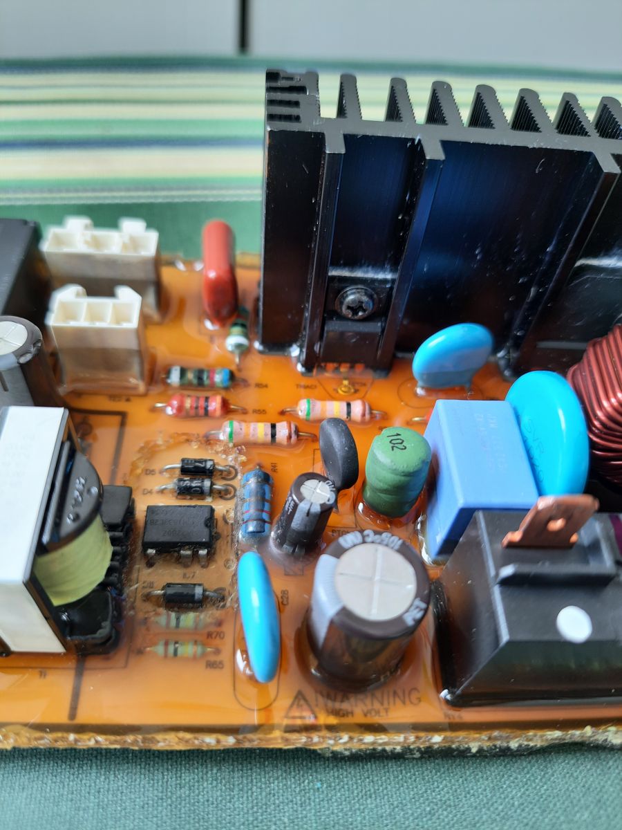

    Dziękuję za podpowiedzi, zrobię zdjęcie modułu i wtedy dopytam gdzie jest sterowanie silnika. Wytne otwory lutownica aby sie dostać od drugiej strony, bo wyciągnąć to w całości graniczy z cudem.

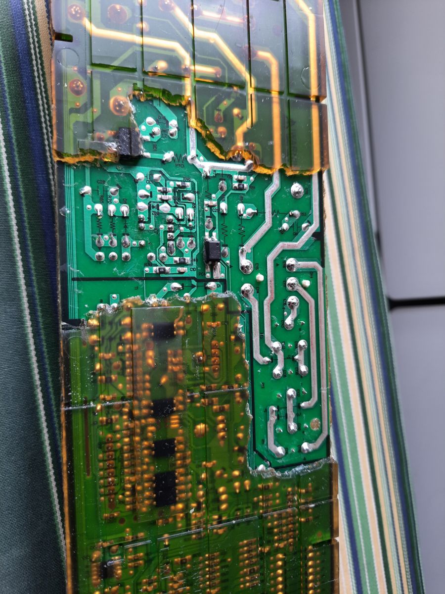

    Jeśli chcesz zrobić to porządnie i skutecznie to praktycznie trzeba płytkę wyjąć z obudowy i gdzieś ponad połowę wyskubać z zalewy. Ot taki klimt w samsungu. Mi wyjęcie i oskubanie płytki zajmuje ok 20 minut, Tobie pewnie zajmie 2 dni, ale lepiej dłużej, po mału a bezpiecznie.

    Każdy samsung (LG zresztą też) ma moduł zalewamy i taki z nimi jest klimat, że trzeba później wydłubać.

    Układu ICE2QR2280ZXKLA1 nie ruszaj jeżeli byłby z nim problem to cała pralka wyświetlacz by gasł a Ty masz zimne luty w bloku sterowania silnikiem.

    Dobrze zrobił autor tematu, że przelutował nóżkę na układzie ICE bo przeważnie lut na niej jest przegrzany.Po jego wypaleniu układ dostaje strzał i czapka odpada.

    W tej pralce będzie jeden problem. Zimne luty. Układ przetwornic albo działa albo nie. Trzeba wydłubać płytę z żelu i sprawdzić dokładnie połączenia na przekaźnikach, regulatorach napięcia i przetwornicy oraz sprawdzić pojemność kondensatorów. Standardowy upierdliwy problem każdego Samsunga.

    I tu się kolego bardzo mylisz. Zimne luty na cewkach przekaźników od silnika i na bramce triaka silnika no norma w tych pralkach. Dlatego pralka się zawiesza . Pół godziny max. roboty i pralka dostaje drugą młodość.

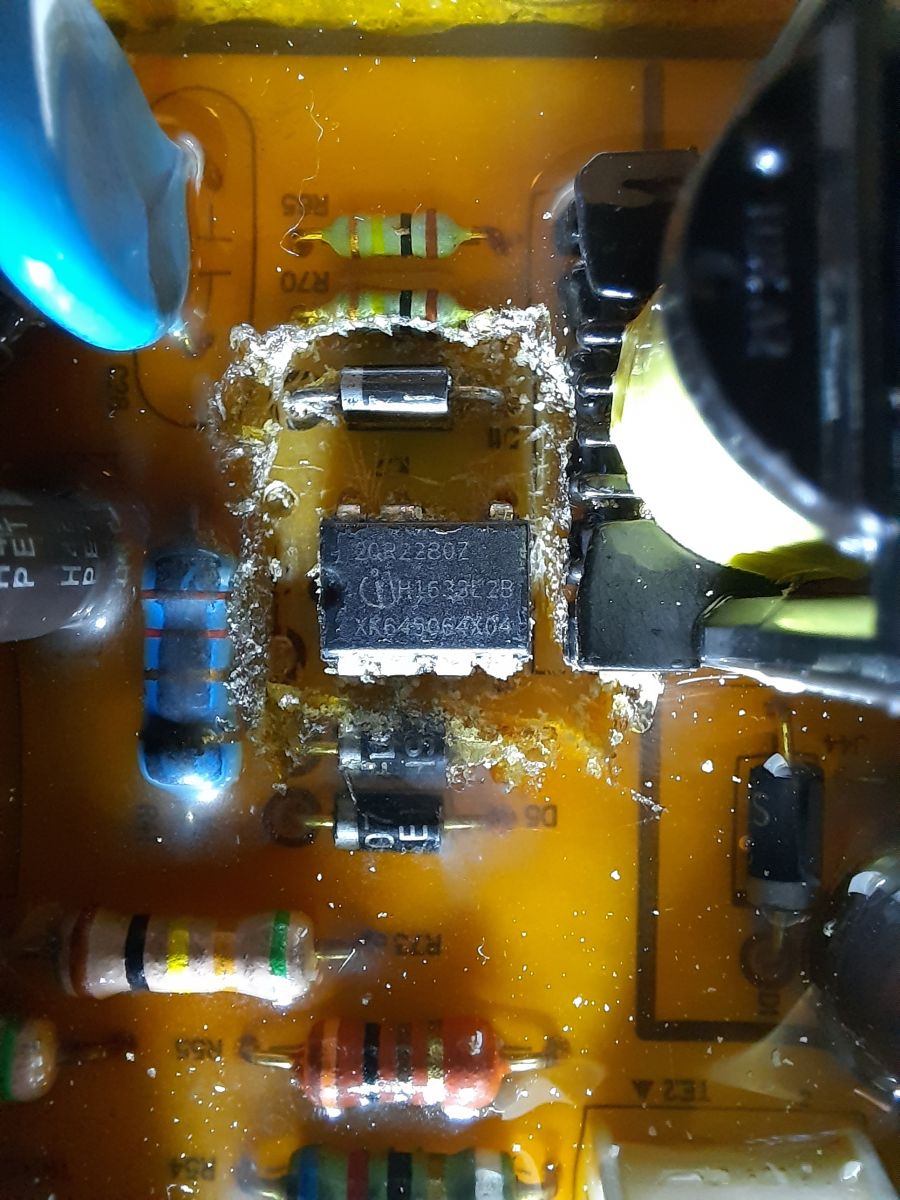

  • #27 21044844
    krystian154
    Poziom 3  
    Posty: 8
    Zbliżenie na płytkę drukowaną z układem scalonym, diodami, rezystorami i kondensatorami. Widok modułu elektronicznego z odsłoniętym układem scalonym i diodami. Płytka drukowana z elementami elektronicznymi na kolorowym tle.

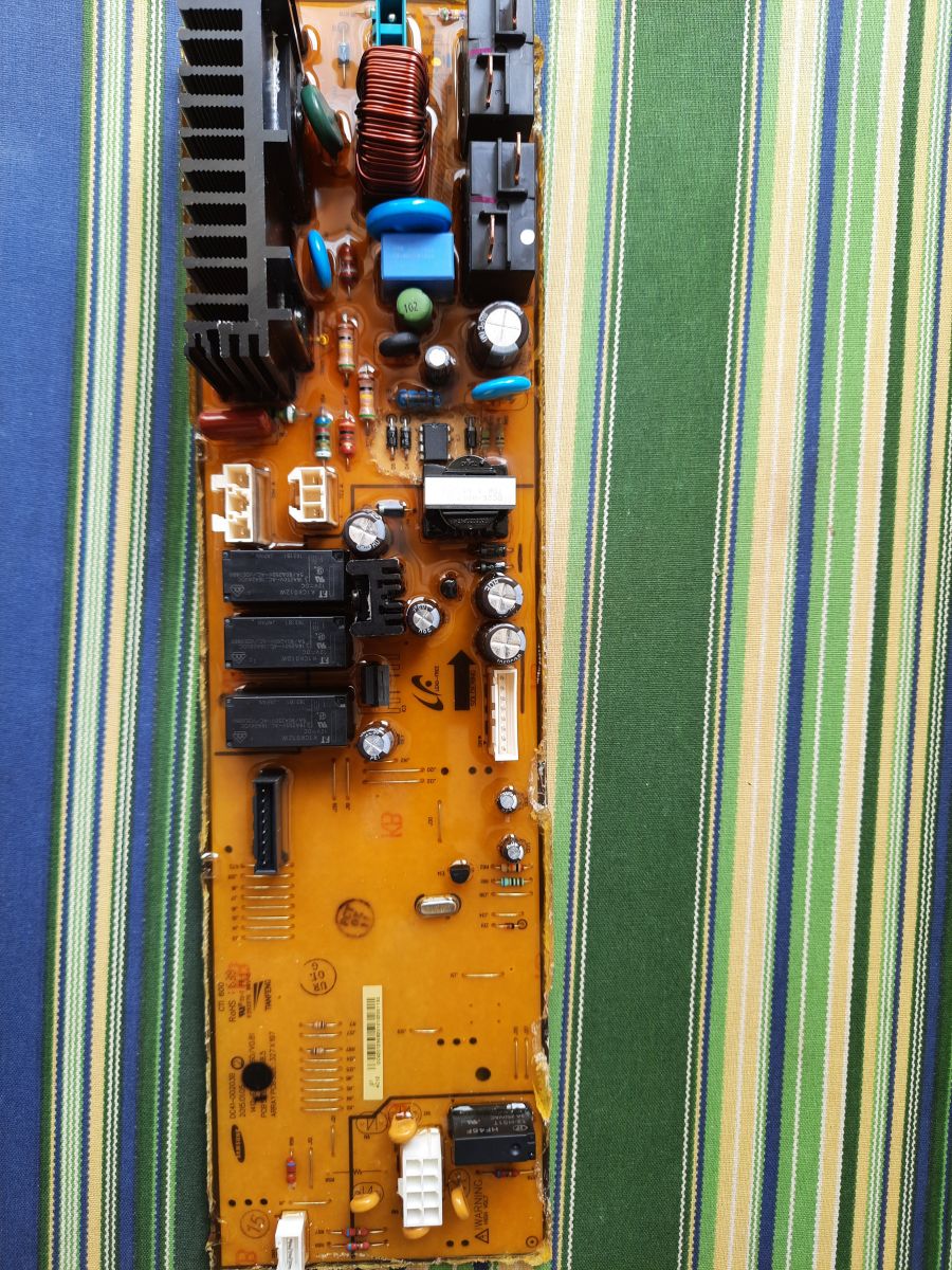

    Koledzy aktualizacja tematu. Wyciągnąłem ponownie moduł, mam odsłonięty scalak i diody,podpowiecie co dalej sprawdzić w domowych warunkach, mam multimetr uniwersalny.

    Dziękuję cezet, pomogło, pralka już tydzień działa bez zarzutu. Pytanie jeszcze, czym najlepiej zabezpieczyć elektronike po odslonoeciu tej masy?

    Można lakierem Plastik 70
    Poza Samsungiem i LG inni producenci nie stosują tej zalewy.
