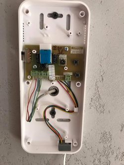

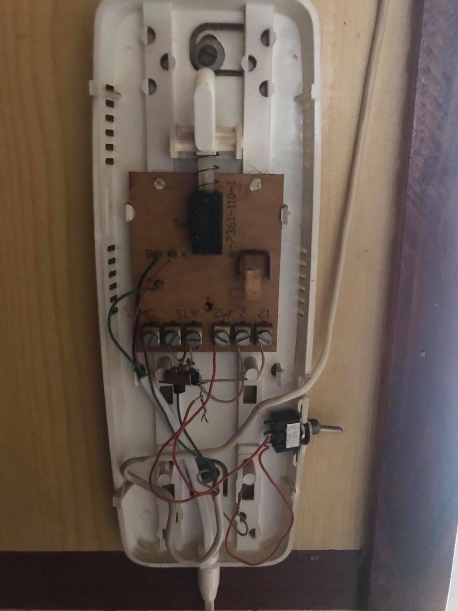

    Mam taki problem w mieszkaniu z wielkiej płyty wymieniliśmy domofon zdjęcie starego poniżej nie wiem jakiej był firmy
    Wymiana domofonu na Cyfral Smart 5P - problemy z dzwonkiem, elektrozamkiem i brakiem głosu

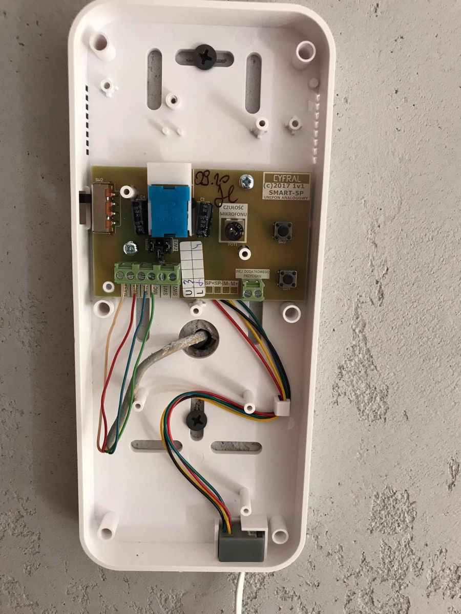

    Podłączyłem nowy wg. zdjęcia poniżej jest to Cyfral Smart 5P
    Problem jest taki, że jak jest słuchawka powieszona to domofon nie dzwoni jak słuchawka jest zdjęta to domofon dzwoni. Dodatkowo po odebraniu słuchawki elektro zamek się otwiera automatycznie. Kolejny problem jest taki że na dole w centrali wszystko ładnie słychać natomiast w słuchawce na górze bardzo cicho wręcz brak głosu.
    Z góry dziękuje za wszystkie podpowiedzi co może być źle.

    Chyba najprostsza rada to źle podłączone przewody skoro działa na odwrót do tego może też być zwarcie jeśli słabo słychać.

    Stary unifon ma kolejno od lewej:
    MC - mikrofon
    SL - słuchawka
    ≡ - masa
    ZW - wywołanie
    Z - przycisk
    Z1 - przycisk
    Zacisk masy ma inne oznaczenie, ale nie ma go w pisowni. W każdym razie to trzeci od lewej.
    Skoro kabelki w instalacji były użyte cztery, to sprawę przycisku załatwiają zworki. Podstaw zatem te kabelki właściwie na swoje miejsce i będzie ok.
    Słabo widać kolory przy starym unifonie ale masa to chyba niebieski, zielony mikrofon, biały wywołanie (bo idzie najpierw do przełącznika) a potem do zacisku ZW już czerwonym odcinkiem kabelka. Istotny dla ciebie jest jednak ten biały.
    Firma Annex z Krakowa.
