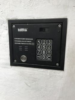

    Daj zdjęcie kasety, z której się do Ciebie dzwoni.
  • #4 17572183
    StKol
    Posty: 4
    Niestety starty domofon poszedł do kosza. Zdaje sobie sprawę że popełniłem błąd, ale zapewniano mnie że ten będzie działał. A kaseta wygląda tak Podłączanie domofonu Cyfral Smart D w miejsce starego domofonu
