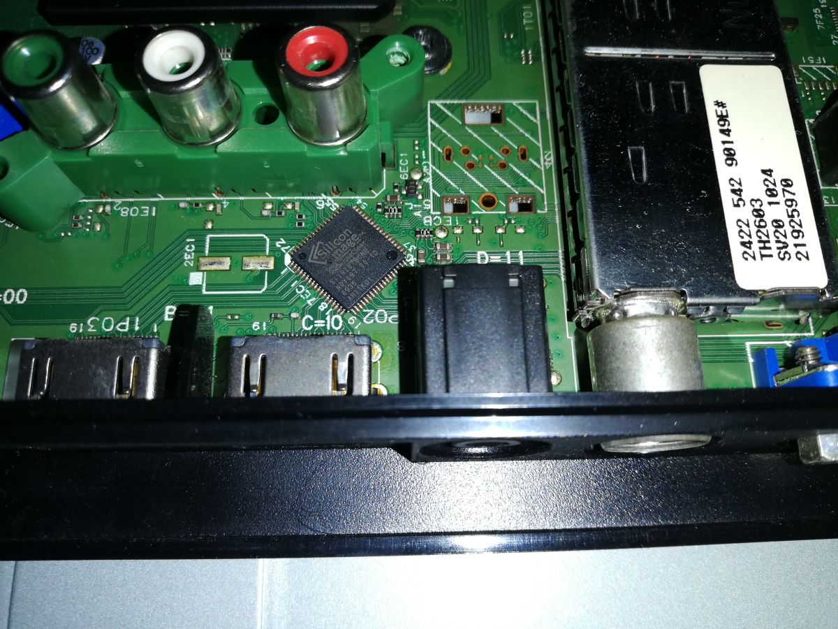

Mam mały a może i duży problem , dlatego zwracam się z prośbą o pomoc , może rozwiązywaliście taką awarię .
Tv ma 10 lat , a obrazu może mu pozazdrościć niejeden nowy odbiornik , i szkoda mi się go pozbywać .
Po podłączeniu lutownicy , wywaliło korki w mieszkaniu . Załączyłem bezpieczniki i okazało się że lutownica narobiła trochę szkód , padł dekoder tv upc - sygnał wypluwa tylko po euro , telewizor - dioda standby migała dwa razy , i amplituner - też tylko dioda standby .
Przestudiowałem internet w poszukiwaniu wskazówek pomocnych w rozwiązania problemu z tv .
Zdobyłem serwisówkę i uruchomiłem tryb SDM ( zwarcie punktu sdm do masy ), który diodą wygenerował kod błędu 15 - Problem inicjacji platformy PNX z powodów sprzętowych , uszkodzona płyta SSB .
Po tym zabiegu tv z martwych wstał , w trybie serwisowym SAM , nie wykazał żadnych błędów , ale nie chce odbierać żadnego sygnału po hdmi .
Co więcej zablokowywuje wyjście fonii w dekoderze upc , trzeba go resetować by powróciła .
W menu serwisowym nie widać hdmi 1 tylko 2 i 3 , czy tak powinno być ?
Proszę o podsunięcie jakiegoś rozwiązania .
