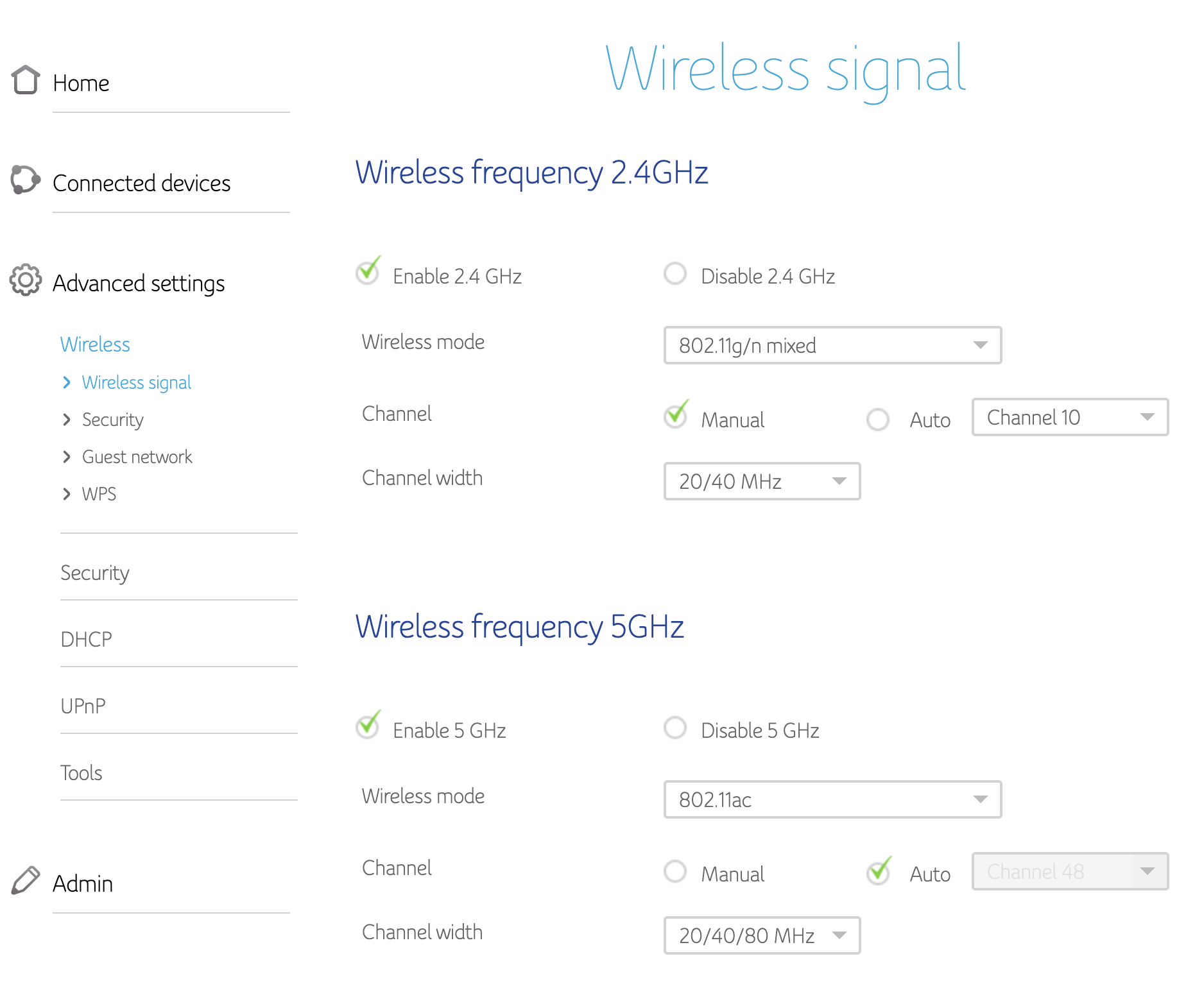

    Cześć, mieszkam w bloku, w którym jest dużo sieci wifi. Komputer pokazuje ich teraz ok 30.
    * Po kablu mam 9ms/270Mbit/20Mbit
    * wifi (2,4GHz) przy routerze 10ms/60Mbps/20Mbps
    * wifi (5GHz) przy routerze 12ms/250Mbps/20Mbps
    Ale w pokoju tu gdzie pracuję mam już 10ms/12Mbps/5Mbps :( 5Ghz prawie nie sięga do pokoju tutaj (a to tylko 5m w linii prostej, albo 8m ze ścianami) i nie da się pracować.
    Konfiguracja mojego COMPAL CH7465CE od UPC:
    Optymalizacja wifi w bloku: konfiguracja i możliwości routera COMPAL CH7465CE od UPC
    Czy mogę zmienić jakieś parametry, żeby działało lepiej, żeby było mniej interferencji?
    Nie znam opinii na temat tego routera, może inwestycja w lepszy router za ~500zł znacznie i na pewno poprawi sytuację?

    2.4 GHz ma mniej kanałów, co przekłada się na większe obłożenie, czyli zakłócenia.
    2.4 GHz wspiera więcej urządzeń, więc jak masz starego laptopa czy telefon, to na 5 GHz nie będziesz widział sieci.
    5 GHz ma znacznie więcej kanałów (więc mniejsze obłożenie), ale krótszy zasięg i jest czulsze na przeszkody, np ściana działowa.
    Dla Ciebie pewnie najlepszą opcją będzie połączenie do routera po kablu i zmiana na 5 GHz.
    Pozostaje kwestia internetu.
    Internet starego typu, światłowód, na karte SIM?
    do samego WiFi - dla wzmocnienia sygnału możesz dać wzmacniak po drodze albo access pointa.

    AP i wzmacniacze odpadają, bo nie ma gdzie ich wpiąć w przedpokoju, łazience czy toalecie.
    5GHz nie sięga tu gdzie pracuję. 2,4GHz potrzebuję do TV, reszta mogłaby być 5GHz.
    Rozważam PLC - ale nie tego dotyczy moje pytanie tutaj. Jakie parametry zmienić/ustawić na sztywno?
