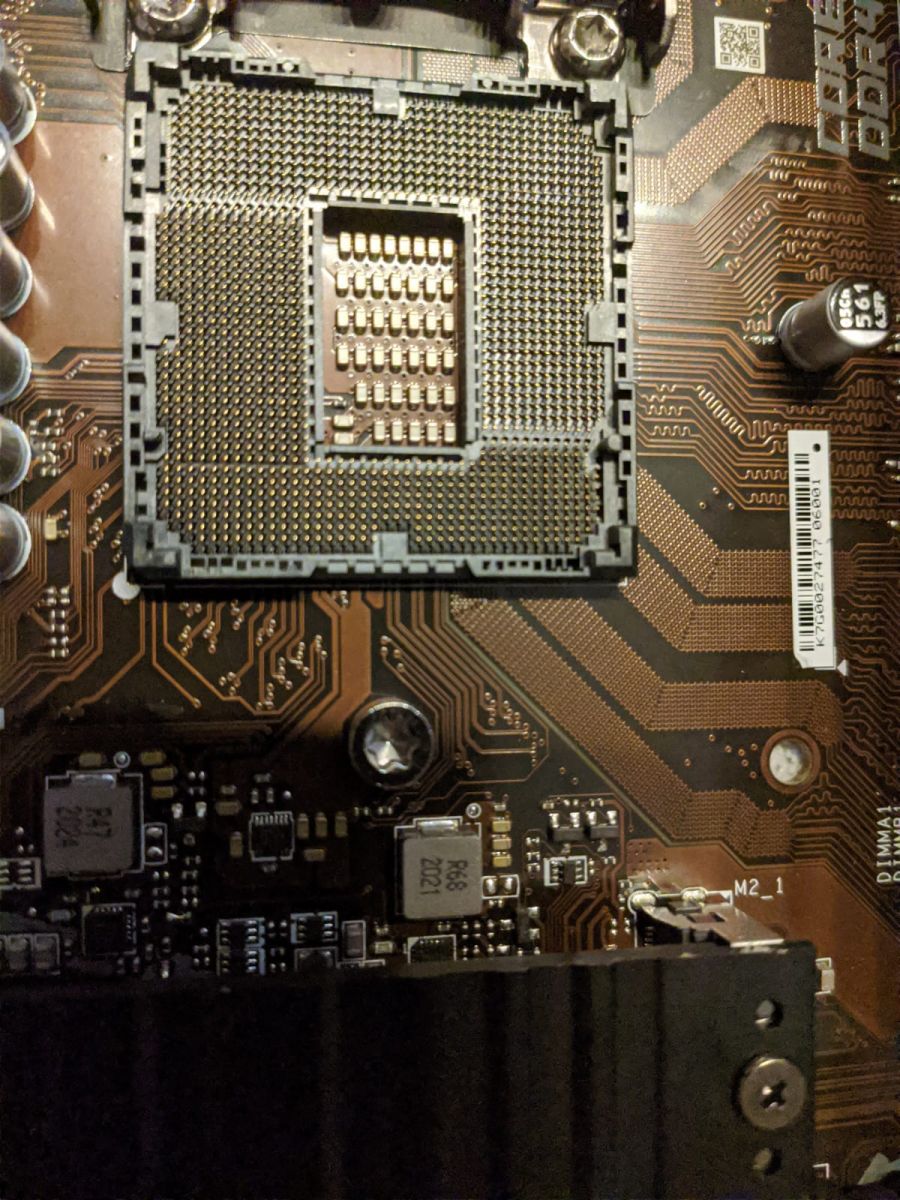

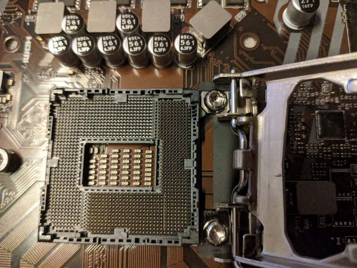

    Mam problem,składam kompa i po złożeniu nie chcę się włączyć, na sekundę włącza się wentylator CPU i tak w kółko, po odłączeniu zasilania procesora płyta się włącza. Na tą krótka chwilę włącza się dioda CPU na płycie.Co to może być?
    Płyta główna MSI B460M-A Pro
    PROCESOR INTEL CORE i3-10100 S1200 3.6GHz BOX
    Zasilacz ATX SilentiumPC Elementum E2 550W 80 Plus
    PATRIOT DDR4 Viper Elite 8GB/2666(2*4GB) Grey CL16

    ITSpec. napisał:
    Może uwaliłeś socket.
    Wyjmij CPU, pokaż zdjęcie pinów.
    Wygląda wszystko ok z pinami,czy może zasilacz za słaby albo zepsuty?

    Dziękuję wszystkim za pomoc, okazało się że uszkodzony był zasilacz. Po wymianie wszystko śmiga.
