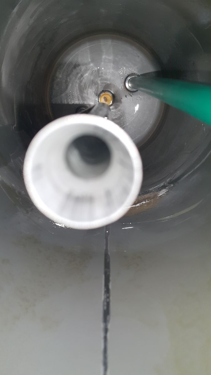

    Proponuję rozwiązać problem w ten sposób:
    1. Montaż filtra magnetycznego Adey, Fernox, Afriso na powrocie z instalacji pod kotłem.
    2. Wypłukanie instalacji sprężarką płuczącą Rothenberger Ropuls.
    3. Wlanie do instalacji grzewczej preparatu czyszczącego (Adey MC3+, Fernox F3) pozostawienie go na około 30 dni.
    4. Płukanie instalacji aby pozbyć się pozostałości chemii.
    5. Zalanie układu wodą zmiękczoną są firmy które mają przenośną stację zmiękczającą. Jest kilka sposobów na zmiękczenie wody w układzie. Montujesz urządzenie np. uzdatniacz galwaniczny, zmiękczacz SYR 3200 (4 litry) lub centralny zmiękczacz za wodomierzem na cały dom.
    6. Na końcu do instalacji grzewczej dodajesz inhibitor korozji.

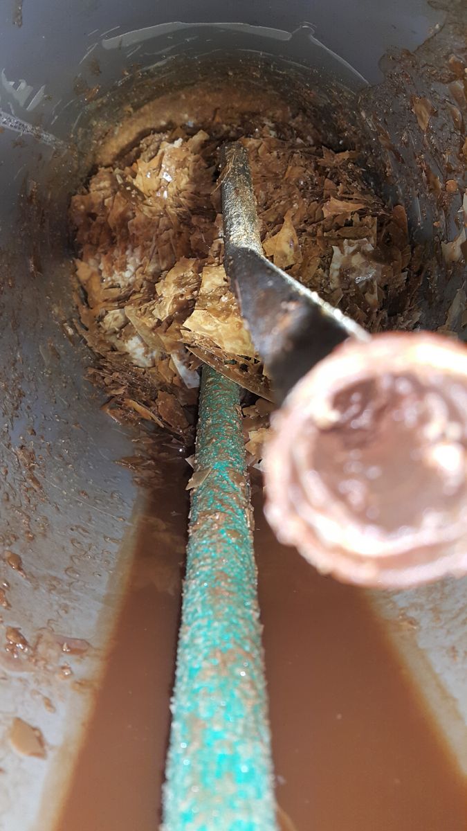

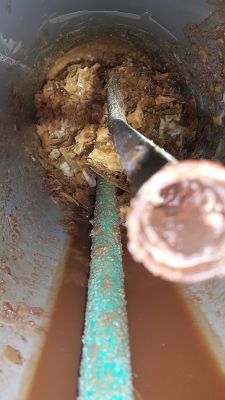

    Podejrzewam, że w zasobniku cwu (42 litry) kotła jest również dużo osadów. Zobacz zdjęcia wykonane kamerą inspekcyjną przed i po czyszczeniu chemią.

    To czarne to już magnetyt. Aby usunąć magnetyt z instalacji trzeba użyć mocniejszych środków chemicznych. Kiedyś używałem Fernoxa F5 za słaby, DS40 również nie dawał rady. Czytając forum elektrody natknąłem się na preparat Bioruster B2. I to by strzał w dziesiątkę. W pierwszej kolejności w warsztacie wykonałem próbę na kilku stężeniach. Do próbówki wsypałem wysuszony magnetyt i wlałem ok 10ml roztworu podgrzanego do 50'C. Po 10min nie było śladu magnetytu. Tak się złożyło, że miałem klienta któremu ktoś czyścił kocioł kondensacyjny Vaillant VU 196 preparatem Fernoxem DS40 i nie dał rady. Umówiłem się z klientem, że jeśli nie będzie efektów za usługę nie płaci. Podłączyłem pompę czyszcząco-płuczącą (to bardzo ważne) musi byś duży przepływ (moja ma 99l/min) i możliwość odwrócenia kierunku przepływu. Dodatkowo w szereg zamontowany filtr magnetyczny. Po 2 godzinach zakończyłem czyszczenie kotła i w filtrze było bardzo dużo magnetytu. Kocioł odzyskał sprawność, przepływy wzrosły i detla T się nie rozjeżdżała. Klient uznał usługę za wykonaną prawidłowo i dodatkowo zlecił montaż filtra magnetycznego (mniejszy niż ten na zdjęciu) i wyczyszczenie całości instalacji. Woda zimna przychodząca miała twardość 29'dH. Zgodnie z dokumentacją kotła została obniżona twardość do 8'dH za pomocą przenośnej stacji zmiękczającej. Do instalacji grzewczej weszło 195 litów wody. Zabezpieczone inhibitorem korozji dwie dawki. Klient został poinformowany, że po około 4-5 latach stężenie inhibitora zdecydowanie się zmniejsza i najlepiej co roku dolać 1/5 tego co wlaliśmy czyli 200ml co roku i stężenie inhibitora jest na odpowiednim poziomie.
    Po tych zabiegach cały system zdaniem klienta o wiele szybciej się rozgrzewa i podobno jest mniejsze zużycie gazu.
