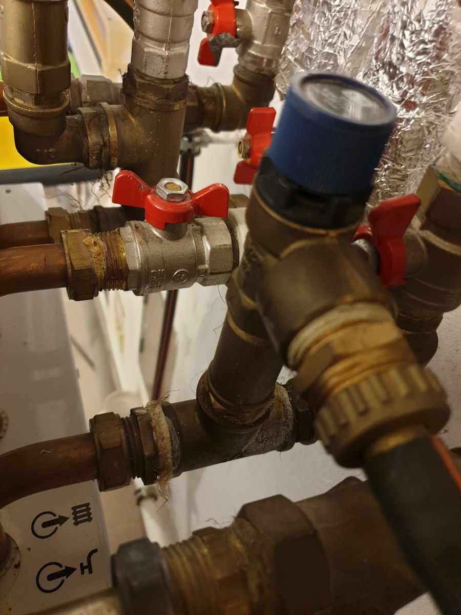

    Dzień dobry, mam w domu problem z instalacją mianowicie na łączeniach przy piecu na połączeniach PCV/miedz przy piecu kondensacyjnym tworzą mi się wykwity minerałów na rurach złączkach do piecu. Serwisant vaillant powiedział mi ze dużo osób ma taki problem jest on głownie spowodowany właśnie na połączeniach pcv/metal/miedz niedbale wykonaną instalacją elektryczna i minerały/wykwity odkładaj się na miedzianych złączach rur... Powinienem odprowadzić te ładunki aby było ok... Rok temu tez zauważyłem te "wykwity" więc je oczyściłem szczotka a teraz po niecałym roku widzę ze znowu są one spore i boje się ze w końcu te złączki mogą się rozszczelnić?
    W jaki sposób mogę pozbyć się tych ładunków z rurek dać na każdą rurkę obejmę metalową zaciskową do niej podłączyć przewód (np. miedzianą linkę koloru żółto/zielonego jak to jest w instalacji przewód 1-5 - 2 mm PE) połączyć to wszystko z rurki do rurki i następnie do przewodu PE w gniazdku tzw. bolca? Czy lepiej wyjść tym przewodem na zewnątrz budynku (mogę to zrobić np przez kratkę wentylacyjna czerpnie) i wbić metalową kotwę do ziemi do niego przewód?

    Zrób zdjęcie miejsca wykwitów; trzeba ocenić czy to skutek na pewno wewnętrzny czy też zewnętrzny. Inhibitor korozji ma zadanie chronić instalację od wewnątrz więc nie do końca pomoże na zewnątrz. Jeśli wykwity są skutkiem wysiąkania z instalacji n.p. po pakułach to znaczy że masz wysoce zmineralizowaną wodę w układzie, która obżera metalowe złączki wskutek działania zjawisk elektrochemicznych.

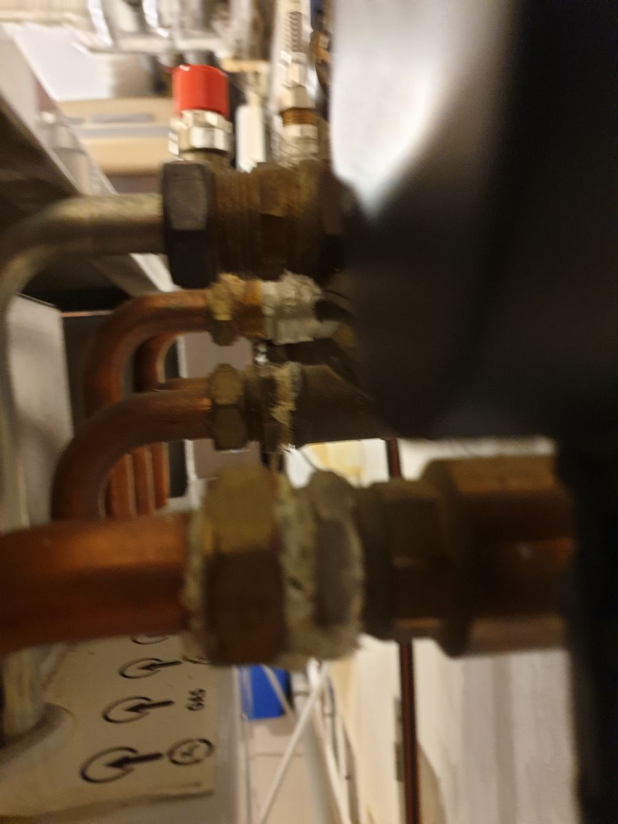

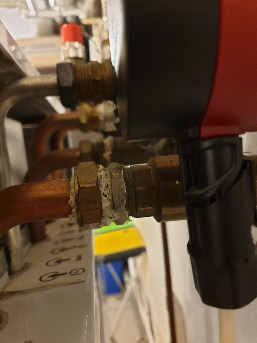

    Widoczne wycieki ze złącz, na uszczelnieniach, i to raczej jest skutek wysokiej zawartości związków mineralnych w wodzie. Niewielkie wycieki ciągle odparowują na powierzchni pozostawiając to co jest rozpuszczone w wodzie.
    Nie wygląda to na korozyjne zmiany powierzchni. Taki sam osad powoli odkłada się wewnątrz instalacji.
    Inhibitor może nie pomóc a wymiana wody na odmineralizowaną także jest kosztowna .

    Te wykwity - to ewidentne mikrowycieki - po prostu na skutek kiepsko wykonanych połączeń skręcanych. Wbrew pozorom nie tak łatwo jest to poprawić, bo "wykwity" są nie tylko na zewnątrz, ale i wewnątrz połączenia, a to oznacza, że trzeba wyczyścić i zastosować nowe uszczelnienia - samo "dokręcenie śruby" może nie wystarczyć, a nawet pogorszyć sprawę.
    Co do wymiany wody na zdemineralizowaną - jeżeli nie było zbyt częstych dolewek, a obecna woda "kotłowa" w układzie pracuje już od kilkunastu miesięcy to wymiana nie ma sensu (co miało się odłożyć - już się w większści odłożyło).
    Jeżeli jednak planujesz usunięcie "wykwitów" to jak najbardziej polecam takie rozwiązanie. Wcześniej dodałbym środka usuwającego zanieczyszczenia - potem spuścił wodę kotłową, poczekał aż przeschnie, przepłukał (wyłącznie wodą bez chemii) instalację, poprawił połączenia w z "wykwitami" i zalał zdemineralizowaną. Koszt wody to jakieś 60-70 zł za 100 litrów - a pewnie trzeba Ci jakieś 200-250 litrów - plus pompa napełaniająca instalację (albo koszt takiej usługi - w moim regionie to 100-150 zł plus dojazd).

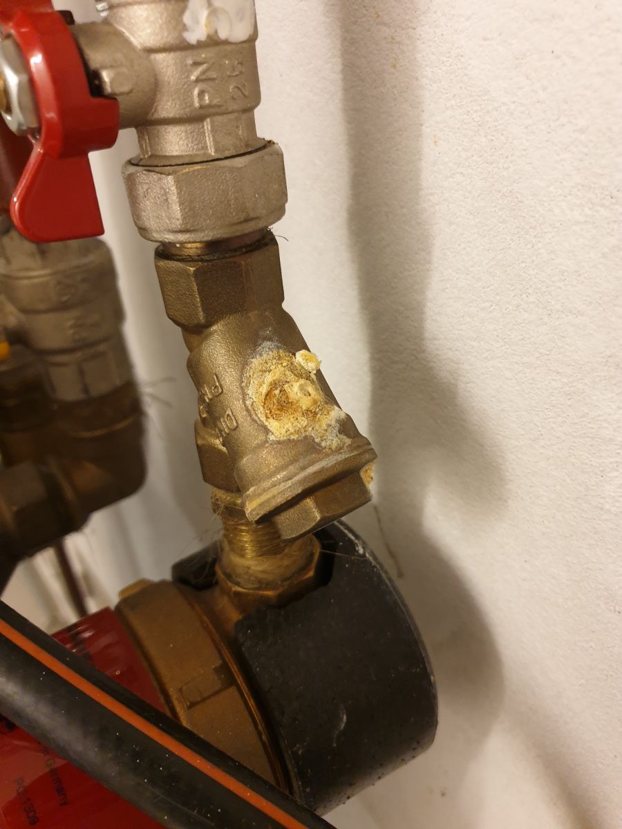

    Na podstawie zdjęć przypuszczam że utworzyły się typowe ogniwa elektrochemiczne na stykach mosiądz, miedź, żelazo i cynk.
    Ja bym to dokładnie oczyścił, wysuszył i pokrył kauczukiem chloroprenowym.
    To może być np. popularny klej butapren, są też w sprayu chociaż ja preferuję pędzelki.
    Warstwa jest przeźroczysta na tyle że można wizualnie oceniać stan połączeń.
    Do korozji niezbędna jest wilgotność i dostępność tlenu.
    Warstwa kauczuku ograniczy dostęp obu czynników.
    Trudno natomiast powiedzieć jak to wygląda od środka ponieważ nie wiemy jaka jest woda.

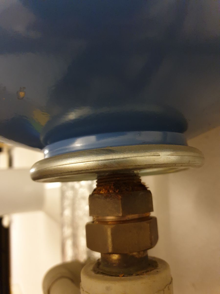

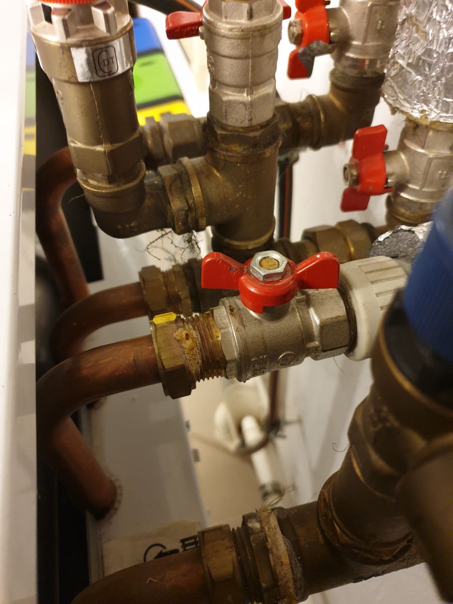

    Przyjrzałem się jeszcze raz tym złączka jest ich 6
    1 Na instalacje c.o (na grzejniki)
    2 Na instalacje c.o (na grzejniki) powrót
    3 Wyjście wody ciepłej użytkowej C.W.U
    4 Zasilanie w wodę pieca
    5 Zasilanie GAZ
    6 Do pompki mieszacza wody użytkowej c.w.u
    I tylko złączki 3,4,6 mają problem z tym odkładaniem się tego nalotu reszta złączek jest czyściutka 0 czego kolwiek... GAZ to wiadomo ale złączka 1 i 2 tez jest ok więc tam sie nic nie dzieje na instalacji c.o. Więc napełnienie instalacji wodą destylowaną jakieś uzdatniacze antykorozanty itp nie mają celu bo nie da się napełnić instalacji wody bieżącej bo woda ciągle jest wymieniana... Więc co rodzicie w tym przypadku bo problem jest tylko tam gdzie ciągle jest dostarczana nowa woda?
