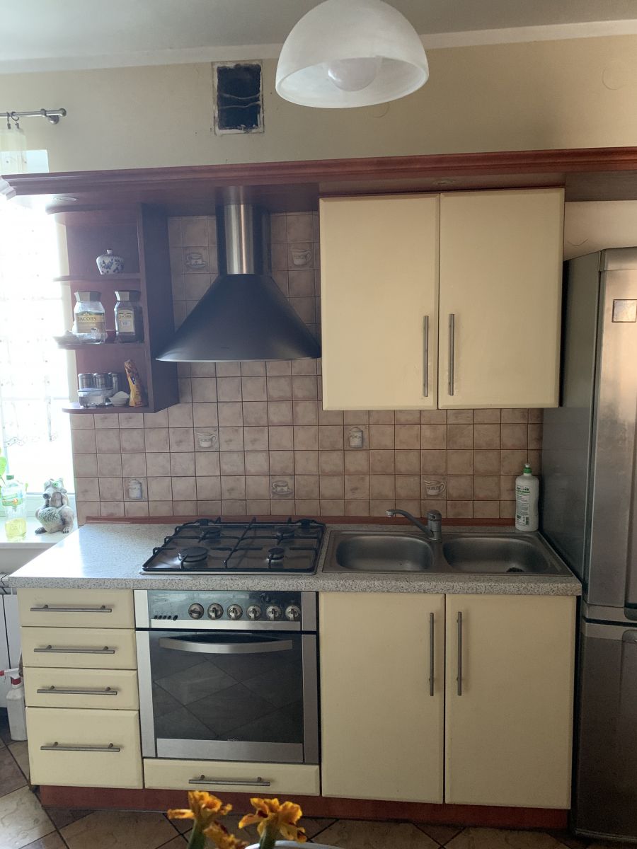

Montaż kratki wentylacyjnej nad okapem w tym samym kanale kominowym
Piotr1. 12 Gru 2020 21:22 11541 14
Zamontowanie kratki wentylacyjnej nad okapem w tym samym kanale wentylacyjnym budzi wątpliwości dotyczące poprawności takiego rozwiązania. Użytkownicy wskazują na ryzyko cofania się zapachów do kuchni oraz zalecają, aby okap i kratka były podłączone do osobnych kanałów. Sugerowane są różne rozwiązania, takie jak usunięcie kratki lub zastosowanie wentylatora wyciągowego bezpośrednio na kratce. W przypadku braku drugiego kanału wentylacyjnego, wentylacja mechaniczna jest zabroniona. Użytkownik planuje eksperyment z zaklejeniem kratki, aby sprawdzić działanie okapu bez wentylatora. W kontekście kominów, zaleca się, aby otwory wyczystki były zatkane.
