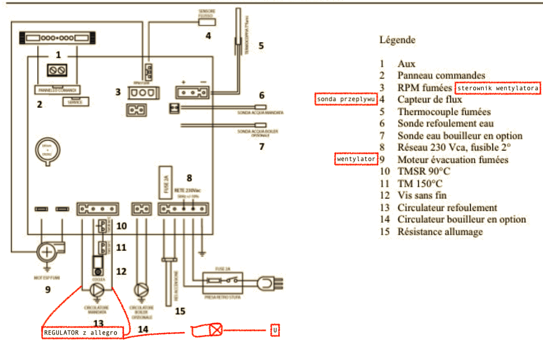

    Koza na pelet z wentylatorem wymuszającym odprowadzenie spalin (Edilkamin Ania).
    Po zakończeniu pracy powstały popiół wytwarza w niewielkich ilościach tlenek węgla, który przedostaje się do pomieszczenia ponieważ brak ciągu grawitacyjnego.
    Chciałbym żeby po zakończeniu pracy wentylator pracował przez kilka godzin na minimalnych obrotach, żeby wydmuchac resztki gazów.
    Jak podłączyć regulator obrotów żeby załączał się samoczynnie?
    Znalazłem już odpowiedni regulator obrotów, ale co jeszcze ? Jak to podłączyć żeby regulator nie był nadrzędny dla kozy w czasie normalnej pracy ?

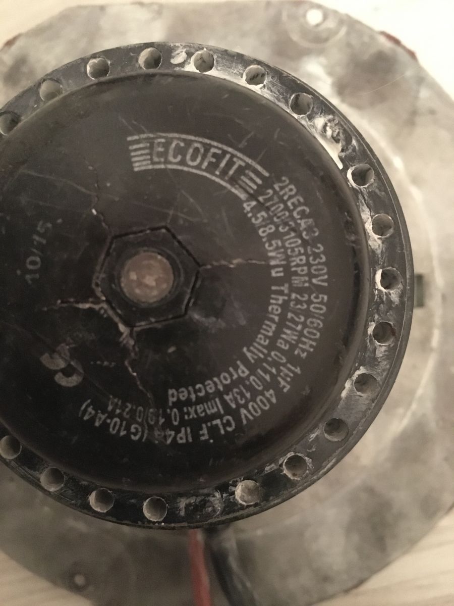

    Jeśli dobrze pamiętam, to w Twoim piecu wentylator wyciągowy jest indukcyjny więc ten regulator co sobie wymyśliłeś się nie nada, bo jest przeznaczony do silników komutatorowych więc najpierw sprawdź rodzaj silnika u siebie.

    Przy Twoim podłączeniu, żaden nie będzie nadrzędny, po prostu z dwóch stron wentylator dostanie zasilanie i w zależności jak konkretnie to podłączysz i jakiego konkretnie regulatora użyjesz, to taki otrzymasz "efekt końcowy". Musisz znać/mieć oryginalny schemat elektryczny tego pieca i wtedy można modyfikować, inaczej prawdopodobnie skończy się spaleniem sterownika jeśli nie masz pojęcia o elektryce albo po prostu wyłączać piec całkowicie i załączać sam wentylator, jak planujesz ale to bez sensu, lepiej zastosować układ/sterownik, czy to gotowy czy oparty o czasówkę i przekaźniki czy to wbudowane w czasówkę czy osobne i po prostu na czas działania regulatora odłączać zasilanie pierwotne do wentylatora i odwrotnie, na czas kiedy piec się wybudza i uruchamia odłączać regulator aby wentylatorem sterował sterownik. Rozwiązań jest kilka.

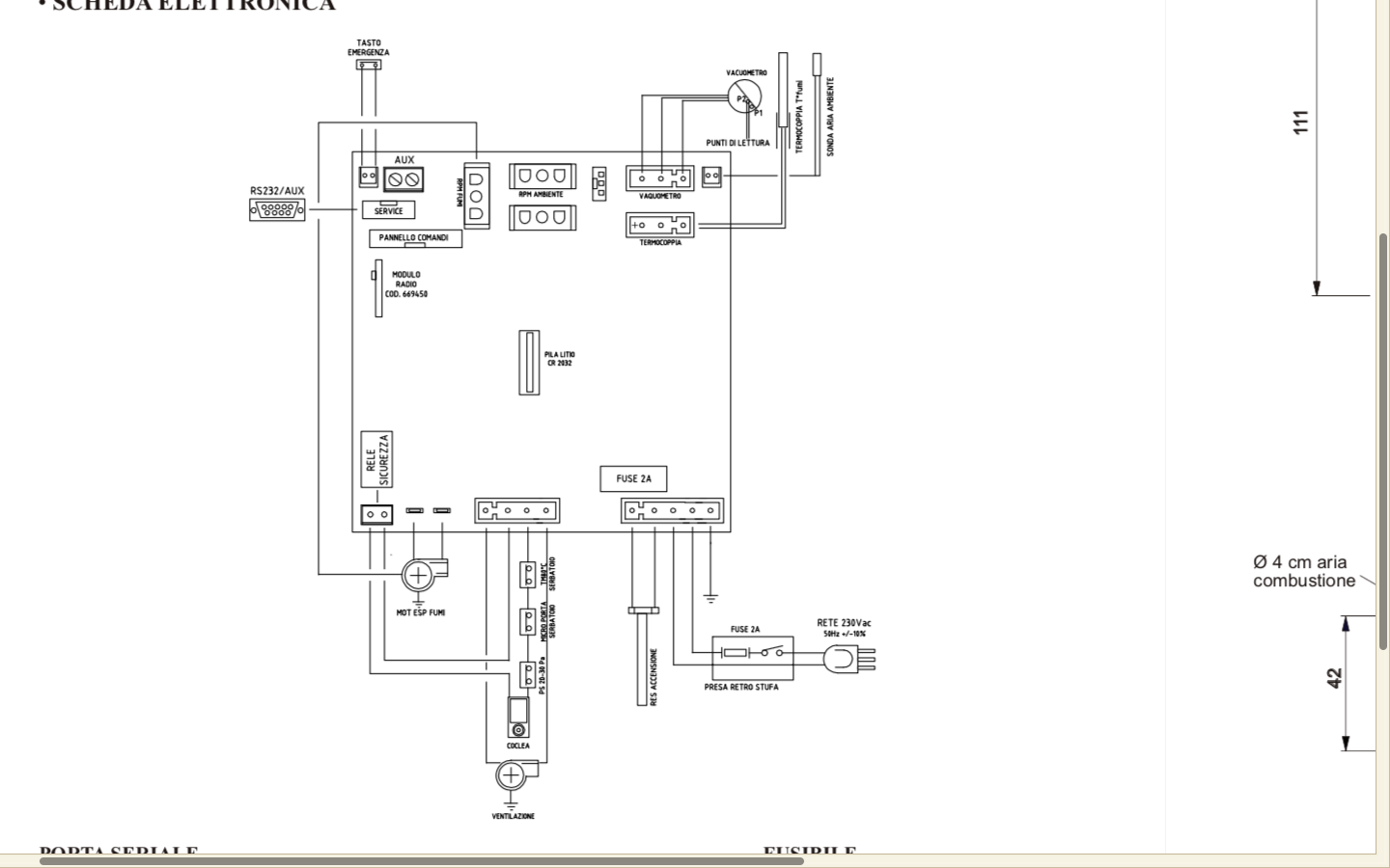

    To co zamieściłeś nie jest schematem tylko opisem złącz i nie da się na podstawie tego podać gotowego rozwiązania. Generalnie musisz znaleźć co steruje/załącza wentylator i jakim napięciem, a może impulsem i wtedy kupujesz przekaźnik z cewką na takie napięcie/albo sterowany impulsem ze zestykami podwójnymi/oddzielnymi NC/NO (bądź dwa osobne przekaźniki, moduł przekaźnikowi, cokolwiek dostaniesz), do tego przekaźnika doprowadzasz na wejście styku NO przewód fazowy zasilający w oryginale wentylator, a z tego styku NO wychodzisz dopiero na wentylator, natomiast na wejście styku NC doprowadzasz np. stałą fazę (bądź 12/24V w zależności co masz w pobliżu) i z tego styku wychodzisz tą fazą/innym napięciem na cewkę czasówki (czasówka wtedy z cewką na daną wartość) i przez styki tej czasówki przepuszczasz fazę z Twojego regulatora, równolegle, na fazowy styk silnika i wtedy gdy sterownik pieca nie będzie aktywował wentylatora to styki NC przekaźnika będą zamknięte i będzie działało poprzez czasówkę i regulator, a jak sterownik pieca będzie chciał załączyć wentylator wtedy przekaźnik rozewrze NC i załączy NO i sterowanie wentylatora będzie "oryginalne", drugi układ zostanie rozłączony. Gdyby w oryginale wentylator pracował bez regulacji obrotów, a przecież ma, to można by to zrobić jeszcze prościej. Jeżeli nie wiesz jak to wykonać w praktyce, to sobie odpuść, bo w koszty popadniesz i zobacz czy nie masz przypadkiem możliwości wstawienia dodatkowego wentylatora w rurę odprowadzającą i wtedy sobie będziesz nim sterował jak zechcesz i czym zechcesz albo jak już ktoś radził sprawdź czy nie ma opcji ustawienia oryginalnego wentylatora aby wyłączał się z opóźnieniem albo czy nie można go przeprogramować, zadzwoń do producenta/przedstawiciela, bo może rozwiązanie jest bardzo proste albo poproś kogoś kto się zna i będzie mógł obejrzeć piec i wtedy też się dużo wyjaśni, ja na szybko nie znalazłem schematu elektrycznego do tego pieca więc na odległość nic więcej nie pomogę.
