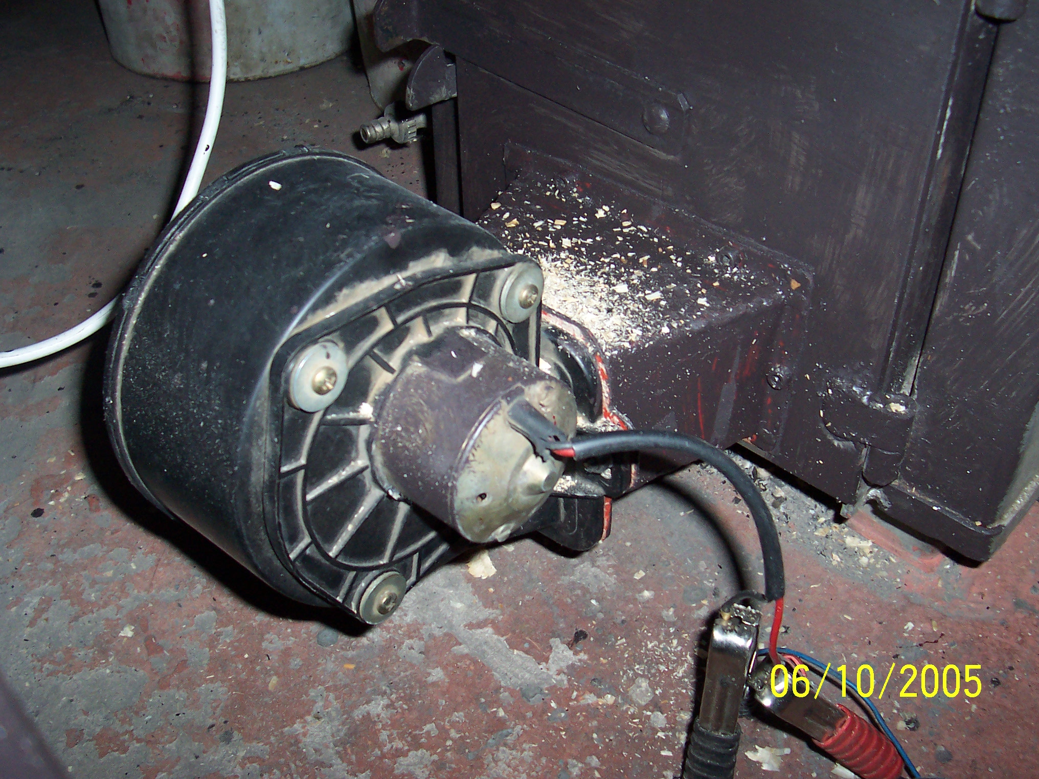

    zjamuję się problemem sterowania pracą wentylatora nadmuchu do pieca CO zamontowałem wentylator z malucha który przy 14,5V wyrywa mi opał z pieca zastosowałem więc regulator napięcia i okazało się że przy 4,5V piec śmiga jak złoto lecz teraz sobie myślę że fajnie by było jakby obroty wentylatora regulowane były przez jakieś urządzonko które przy wzroście temperatury zmniejszy mi obroty na wentylatorze co za tym idzie zmniejszy napięcie podawane na wentylator znalazłem taki mały schemacik na regulację obrotów wentylatora ale jest on małej mocy mój wentylator przy 5V pobiera około 1,5A może ktoś spotkał się ze schematem lub pomoże mi rozwiązać ten problem

  • #22 1916357
    borokrzycho
    Posty: 93
    Ocena: 13
    Trochę trwało zanim zrobiłem sterownik i działa fantastycznie użyłem części z demontażu i szrotu wszystko łącznie z podajnikiem jest z odzysku lecz efekt jest jak na mój gust zadowalający dołożyłem podajnik na trocinę co zmniejszyło koszty opału temperaturę trzyma w granicy 4C to znaczy że jeżeli nastawię 60 C to temperatura wacha się w granicach 48-52C

  • #24 2263505
    borokrzycho
    Posty: 93
    Ocena: 13
    Tak wygląda mój piec po przeróbkach wszystkim którzy palą proponuję takie rozwiązanie zaoszczędziłem około 20 % wegla przez jeden sezon grzewczy a sami wiecie było teraz zimno po zasypaniu beczki do pełna (czyli tzw mojego podajnika)wystarcza mi to na około 6-12godzin w zależności od temperatury i powierzchni ogrzewanego domu mój dom to około190 m2 do grzania Koszt całości to stara beczka 200l trochę drutu i silnik z przekładnią ze złomu + wymontowany wentylator z malucha oraz trochę mojego czasu na złożenie tego w całość
