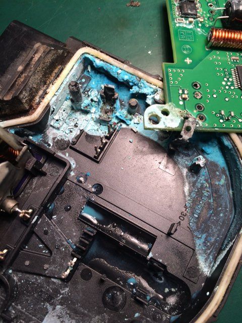

    Witam, problem polega na tym że wycieraczki same działają nawet po wyjęciu kluczyka, nie reagują na manetce, nie działa spryskiwacze, czy to uszkodzona manetka czy jakiś bezpiecznik?

    Obstawiałbym przełącznik pod kierownicą.

    Manetka jest tylko elementem sterującym, sygnał leci do bsi, bsi wysyła polecenie do bsm, tam jest układ wykonawczy, przekaźniki. Pewnie sklejony przekaźnik.

    Nie dało mi to spokoju i rozebrałem manetke, były skrzywione dwie blaszki, czy coś w tym rodzaju, ale nie wydaje mi się by to był właśnie ten problem, rano założę a pop wieczór napisze, no chyba że auto zostanie u elektryka

    Problem zwerefikowany Uszkodzona elektronika z wyraźną niebieską korozją i uszkodzoną płytką PCB

    Piękne! Gdzie to się znajduje? Możesz napisać? Czym zalane? Karmił ktoś noworodka :)

    W potszybiu, silniczka od wycieraczek zalane woda, deszcz, mycie auta i stało się,,,
