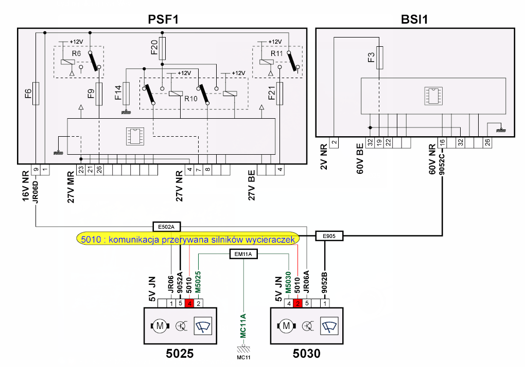

    Wystąpił problem z wycieraczkami w Peugeot 508 z 2015 roku 1.6 BlueHDi.
    Konkretnie prawa przestała działać, lewa wykonuje nieustannie 1/8 ruchu, nawet jak wycieraczki są wyłączone i po wyłączeniu silnika do momentu odcięcia. Prawdopodobnie jeden z silniczków padł, ale pytanie, czy ktoś miał podobny problem i co ewentualnie może być jeszcze przyczyną. Nie jestem w stanie zlokalizować bezpiecznika i przekaźnika od wycieraczek. Posiada ktoś może jakiś schemat, zdjęcie, które pomoże to zlokalizować. Z góry dziękuję za każdą pomoc.
    Przyczyną jest woda, która dostała się do wnętrza i zdemolowała płytkę. Jest bezpiecznik F6 w BSM/PSF (pod maską), ale to nie problem bezpiecznika. Wycieraczki są połączone magistralą LIN- jeśli nie mogą się skomunikować, to albo wcale nie ruszą, albo podniosą się do pionu i tak zostaną.
    Schemat elektryczny z zaznaczoną przerwaną komunikacją w układzie wycieraczek LIN
    Uszkodzona elektronika z wyraźną niebieską korozją i uszkodzoną płytką PCB

  • #7 21699558
    sebgad86
    Posty: 4
    Dzięki za info. Wymieniłem silniczek od kierowcy. Po włączeniu samochodu tylko on działa, spryskiwacze też. Natomiast ten z prawej strony jest dalej martwy.

    sebgad86 napisał:
    Dzieki za info. Wymieniłem silniczek of kierowcy po włączeniu samochodu tylko on działa, spryskiwacze tez. Natomiast ten z prawej strony jest dalej martwy.
    Podłącz diagboxa, to będziesz wiedział- na pewno jest błąd.

    Jak jest wszystko sprawne to nie ma czego kasować będzie działać skasować możesz tylko stare błędy już nieaktualne.

    Typowa usterka tych silniczków. Ja wymieniam płytki na nowe, uszczelniam i święty spokój na długie lata. Jak na razie zero reklamacji.
