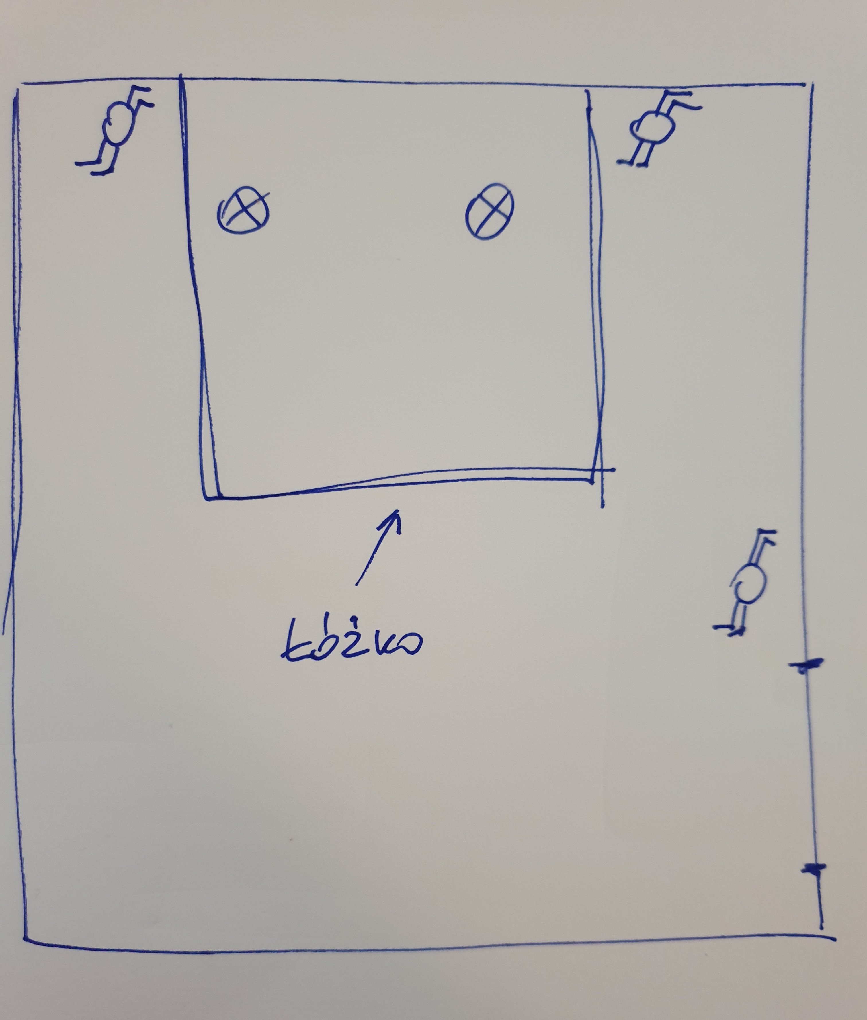

    Czy ktoś z Was mógłby może mi pomóc? Robię sobie remont sypialni i wymieniam cała instalację elektryczną i próbuję rozkminić układ świateł. Interesowałby mnie schemat połączenia dwóch łączników schodowych podwójnych z dwoma łącznikami krzyżowymi i dwoma źródłami światła. Dla własnej pewności opiszę ten schemat jako potrzebę sytuacyjną.
    Dwa niezależne źródła oświetlenia nad łóżkiem (o1i o2), po każdej ze stron łóżka łącznik schodowy sterujący każdym ze źródeł (o1 i o2). Na panelu ściennym przy wejściu do pokoju również sterowanie każdym ze źródeł. Czyli na mój rozum i wiadomości znalezione w sieci (raczej u fachowców niż "domorosłych" elektryków), to układ z dwoma źródłami światła, dwoma łącznikami podwójnymi schodowymi i dwoma łącznikami krzyżowymi lub jednym podwójnym krzyżowym. Ale tu estetyka bierze górę i zależy mi na dwóch łącznikach krzyżowych. Jak pisałem znalazłem w sieci instruktaż takiego połączenia, ale nie był w nim zawarty niestety schemat, a połączeń jest bardzo dużo, więc boję się, że na podstawie samego video mogę coś pomylić.
    Mam nadzieję, że w miarę jasno to opisałem.
    będę wdzięczny za podpowiedź.

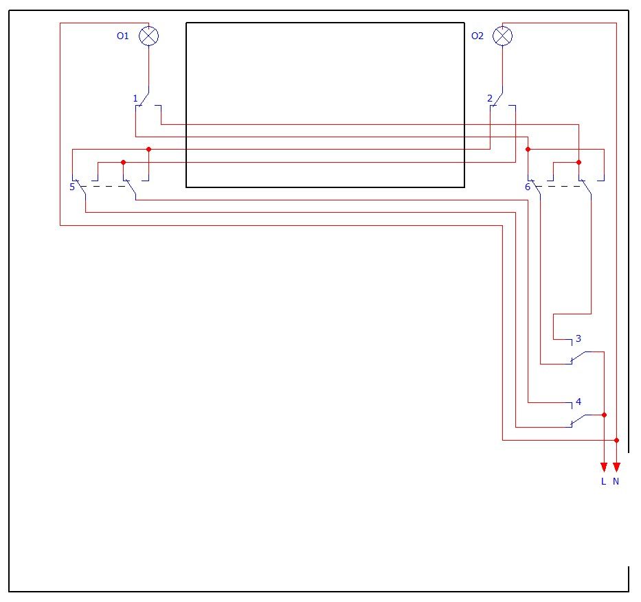

    Czy masz na myśli taki układ i taki schemat?
    Schemat połączenia: dwa łączniki schodowe podwójne, dwa krzyżowe, dwie lampy - Remont sypialni
    Nie zapomnij o żyle PE.

    Rysunek na kolanie tego o co mi chodzi. Zależy mi na tym, aby każda osoba mogła ze swojej strony sterować obydwoma lampami, jak również, aby wychodząc z pomieszczenia można było wyłączyć obie.
    Wydaje mi się, że propozycja @tyqva jest ok, ale mnie poprawcie jak coś.
    @damwojt do rozdzielni mam max 6,5m ;)
    Prawie OK. Wyłącznik krzyżowy [5] można dać po prawej (razem z [6] jako podwójny krzyżowy), schodowy [2] dać po lewej (razem z [1] jako podwójny schodowy).
    Funkcjonalność ta sama, ale mniej oprzewodowania. N z opraw może być wspólny. Oczywiście wszędzie PE.

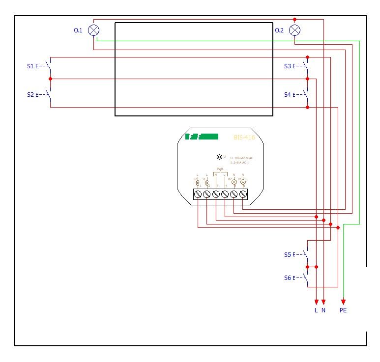

    perch napisał:
    ...Skoro rozdzielnica jest niedaleko to przemyślałbym czy nie zastosować 2 przekaźniki bistabilne oraz podwójne łączniki dzwonkowe. Wtedy ograniczamy ilość łączników.
    Albo podwójny przekaźnik bistabilny dopuszkowy np. BIS-416 plus 6 przycisków. Schemat połączenia: dwa łączniki schodowe podwójne, dwa krzyżowe, dwie lampy - Remont sypialni
