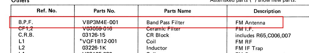

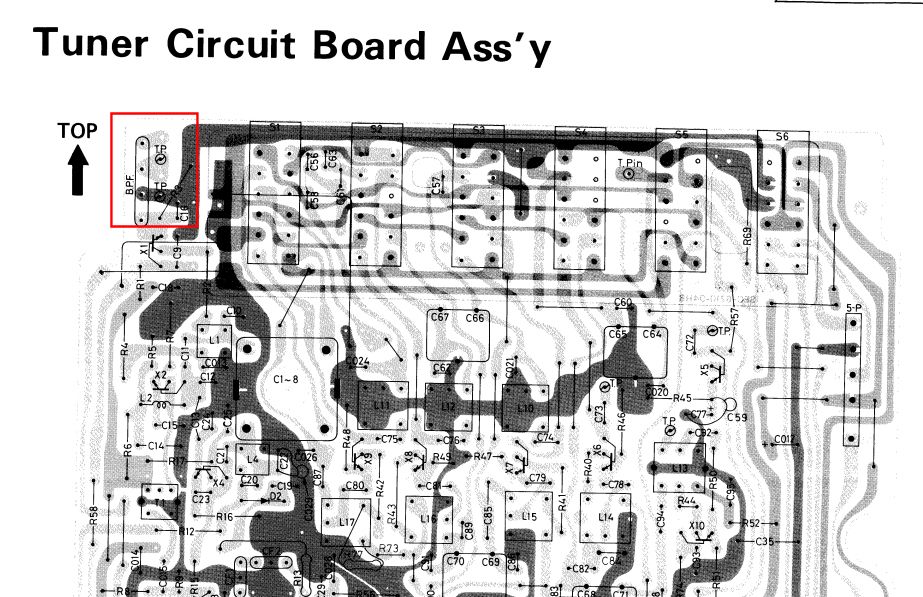

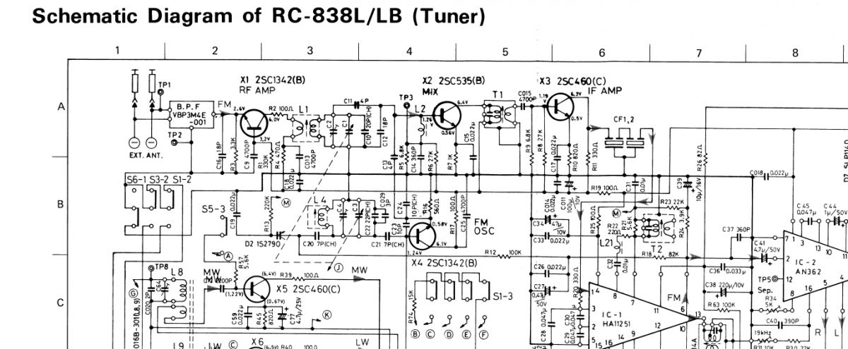

    Po rozebraniu urządzenia okazało się, że ktoś próbował go przestroić na stare pasmo po przez dolutowanie kondensatorów rurkowych do multitrymera.
    Wylutowałem te elementy ale zauważyłem że w miejscu filtra na wejściu antenowym tunera dolutowana została cewka ferrytowa wraz z kondensatorami. Wszystko to "na pająka" i w powietrzu.
    Problem polega na tym, że został usunięty oryginalny filtr pasmowy o oznaczeniu VBP3M4E-001, przez co radio kompletnie nic nie odbiera, jedynie szum. Przed demontażem było podobnie, coś tam było słychać niby ale bez szału.
    JVC RC-838L - Zastąpienie usuniętego filtra pasmowego VBP3M4E-001 w tunerze FM
    Pytanie. Jaki filtr dobrać lub czego w ogóle szukać. Z tego co widzę typowe filtry mają 3 nóżki, w tym przypadku są 4.
    Czy będzie pasował filtr 3 pin w miejscu tego 4 pin?
    Wrzucam fragment schematu oraz rzutu płytki tunera, może ktoś bardziej doświadczony mi podpowie co zrobić z tym fantem :(
    Płytka tunera była montowana w modelach RC M70L oraz RC 828 L. Może szukać jakiegoś wraka i z niego to przełożyć?
    Co prawda mam destrukta Crown CSC 950L i tam jest taki filtr tyle że 3 pin.
    Pozdrawiam i liczę na jakąś podpowiedź.

    Ale podłączając antenę na emiter tranzystora robiącego za RF AMP coś powinno odbierać (o ile zestrojony prawidłowo).

    Filtr który tam był, jest filtrem z symetrycznym wejściem antenowym. Możesz użyć filtra 3- pinowego i podłączyć antenę niesymetryczną. Antenę zasilaną przez kabel koncentryczny. Taki filtr, chyba najłatwiej pozyskasz ze złomu. Były już stosowane w ubiegłym wieku, nawet w "jamnikach".
    Dopiero teraz zauważyłem, że kable od obu anten teleskopowych nie są nigdzie przylutowane na płytce tunera. Ze strojeniem muszę poczekać bo komuś bardzo zależało na lince skalowej z tego radia i jej tu nie ma.
    W tym radiu antena teleskopowa jest zdublowana, rozumiem że obie anteny podłączam po prostu do pinu "IN" w filtrze a reszta jak oryginalnie? Czy tylko podpinam jedną z nich a druga pełni funkcję ozdobną?

    Popatrz na schematy głowic UKF Alby, Amatora 2, Jubilata jak zbudowane jest wejście na T1. A gdybyś chciał liczyć to wejdż na stronę ekalk.eu . Z podłączeniem anten to trochę przesadziłeś - "funkcję ozdobną". Czy napięcia na tranzystorach w głowicy zgadzają się? Trochę jestem zaskoczony bo tu strojenie na UKF jest 2 - punktowe ( wzm.w.cz. i heterodyna) a na sztywno obw.wej. Przeczytaj co napisał usunięty.

    Jeżeli masz filtr 3 pinowy to do IN podłączasz jedną antenę. Dwie anteny były używane przy filtrze 4 pinowym, który posiadał symetryczne wejście antenowe.
    Napięcia na X1 się zgadzają. Przelutowalem jeden kabelek od anteny wprost na emiter tranzystora X1 i radio zaczęło odbierać, nawet udało się złapać Stereo! :). Pasmo z tego co słyszę jest zawężone bo na końcu obrotu kondensatora mam zetkę (107,5 MHz) i gdzieś za połową obrotu jest to samo. Sporo ktoś tam namieszał bo od spodu jest dolutowane kilka kondensatorów w różnych miejscach.

    Temat chyba i tak zamknę, bo na allegro jest desktrukt RC 828L w niezłych pieniądzach i z niego pewnie przeszczepię płytkę tunera. Ta co mam jest mocno poryta w narożniku gdzie siedzą X1, B.P.F, C9, C16 i R3. Ścieżki tam praktycznie nieistnieją :(.
