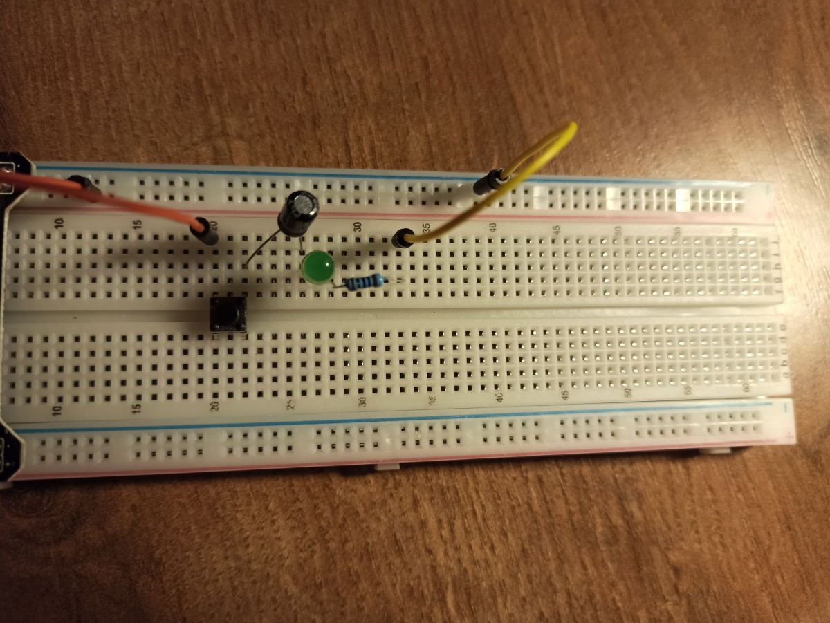

    Witam wszystkich, borykam się z małym problemem, pewnie banalnym, ale bardzo irytującym. Chcąc sprawdzić jak działa kondensator, zacząłem robić obwody itp., oglądałem parę filmów na ten temat, diod LED zapala się na chwilę po czym gaśnie, mimo że dalej powinna świecić, przycisk, dioda, działają, tak jak kondensator (10µF, próbowałem również ze 100µF). Napięcie to 5V. Proszę o pomoc, może się to wydawać trywialne, ale kto pyta nie błądzi. Z góry dziękuje. Oto zdjęcie obwodu (Próbowałem jeszcze inaczej, ale efekt był ten sam). Podłączenie kondensatora do obwodu - błąd w działaniu diody LED, 10µF, 100µF, 5V

    Ciekawy548 napisał:
    dioda LED zapala się na chwilę po czym gaśnie
    Jak dioda LED jest połączona szeregowo z kondensatorem, to tak ma być!

    Źle podłączyłeś
    Kondensator ma być podłączony równolegle do zasilania diody

    A co dzieje się z kondensatorem po naładowaniu? ;)

    Do zrozumienia o co chodzi z różnicą potencjałów w obwodzie jest jak najbardziej poprawny.
    Jak długo ma "świecić"? :D
    Kolego, rozrysuj sobie schemat ideowy i wyciągnij wnioski dlaczego ten układ tak się zachowuje.
    EDIT:
    @Ciekawy548 Zrób sobie układ w/g tego schematu: Podłączenie kondensatora do obwodu - błąd w działaniu diody LED, 10µF, 100µF, 5V
    Zobaczysz różnicę w działaniu obu układów, Twoim z #1 a tym.
    Kondensator w przedziału: 100 - 1000µF.

    Podłączyłem jak należy i działa tak jakbym chciał, dziękuję wszystkim.
