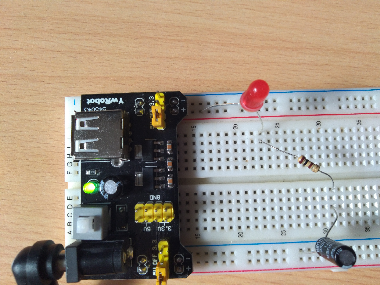

    Na wstępie zaznaczę, że jestem bardzo początkującym elektronikiem hobbystą więc będę wdzięczny za wszelkie wskazówki. Zakupiłem niedawno kurs wraz z elementami (trochę też miałem własnych) i zacząłem budować.
    Mam taki układ w książce:
    Dlaczego dioda LED nie świeci w szeregowym układzie z kondensatorem?
    Uprościłem go mocno bo użyłem na razie tylko układu zasilającego (5V zamiast 9V), diody LED, rezystora (100Ω) oraz kondensatora (100uF).
    Tak wygląda schemat:
    A tak wygląda zmontowany układ:
    Jak widzicie dioda nie świeci, a zgodnie z moim niewielkim stanem wiedzy powinna świecić i ładować kondensator, który po odłączeniu zasilania powinien służyć za magazyn energii (tak wiem że bardzo niewielki, ledwie na mrugnięcie diody) tymczasem to nie działa mimo, że odliczając kilka pominiętych elementów (jak przyciski czy część układu za przyciskiem S2 jak druga dioda czy buzzer) ta częśc układu jest zmontowana tak jak ta w książce (PLUS -> dioda -> rezystor -> kondensator -> minus). Próbowałem z różnymi wartościami kondensatorów jak i rezystorów - efekt ten sam. Może to wina zasilania? Zamiast baterii 9V używam układu zasilającego 5V.
    Będę bardzo wdzięczny za łopatologiczne wyjaśnienie co robię źle bo mi się już skończyły pomysły.

    Kondensator jest przerwą w obwodzie prądu stałego.
    Nieprawda.
    scorpious napisał:
    A mógłbyś wytłumaczyć dlaczego na tym układzie z książki by takie coś miało w takim razie działać?
    Ponieważ jest druga część schematu.
    Tutaj @bumble sprowadził Cię na manowce. Podczas wciśnięcia pierwszego przycisku, prąd płynie przez pierwszą diodę LED ładując kondensator. Kondensator naładuje się do ok. 2-3V. Niestety ze względu na jego spolaryzowanie (ładunek dodatni przy katodzie diody), pierwsza dioda będzie świeciła się tylko przy ładowaniu. Po puszczeniu pierwszego i wciśnięciu drugiego przycisku, przez drugą diodę będzie płynął prąd który rozładuje kondensator.
    Niestety, ale zależnie od diody, może okazać się, że napięcie jest zbyt niskie. Jeśli obie diody mają spadek napięcia 3V, to napięcie zasilania powinno wynieść co najmniej 6V.
    Dlaczego pierwsza dioda nie świeci się przy ładowaniu? Zbyt niskie napięcie. Jeśli dioda jest na 3V, oznacza to, że aby świeciła, między anodą a katodą musi być różnica potencjałów o wartości co najmniej 3V. W momencie wciśnięcia przycisku napięcie wynosi 5V, kiedy kondensator naładuje się do 1V, przed diodą jest 5V a za diodą 1V, oznacza to, że różnica wynosi 4V. Jednak kiedy kondensator naładuje się do 2V, dioda 3V przestanie już świecić.
    Dodatkowo sprawdź polaryzację diody / kondensatora i zmień rezystor 100 Ohm na 1k Ohm ponieważ tak możesz spalić diodę.

    @kacpo1 dziękuję bardzo za odpowiedź. Czyli reasumując jeśli chcę by to działało poprawnie muszę podłączyć zasilanie o wyższym napięciu niż 5V dobrze rozumiem? Co do polaryzacji to sprawdzałem wielokrotnie i zarówno dioda jak i kondensator są dobrze podłączone. Z różnymi rezystorami też już próbowałem ale dzięki za radę!
    W takim razie idę do sklepu po baterię 9V jak jest na obrazku i będę działał dalej.
    Dzięki!
