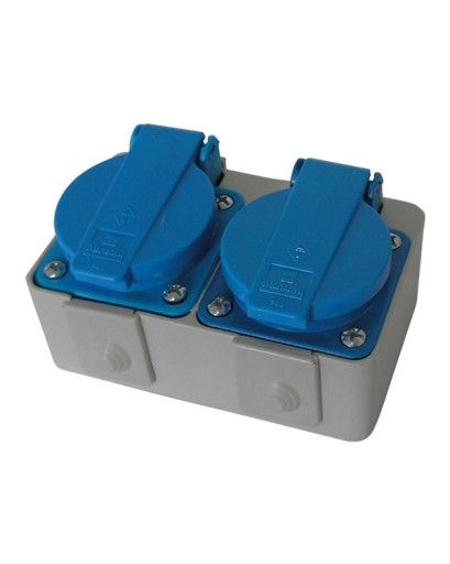

    Zastosuj puszki natynkowe zewnętrzne hermetyczne, to samo z gniazdami, przewód o przekroju3× 2.5mm². Zadbaj o prawidłowe wprowadzenie przewodu do puszek(szczelne), i najlepiej od spodu bądź z boku, żeby woda nie wpływała do środka. Brak info co to za przewód do którego chcesz się z podłączyć i jak jest zabezpieczony. Instalacja zewnętrzna jest narażona na niesprzyjające warunki atmosferyczne ale w sklepie elektrycznym kupisz odpowiednie materiały. Lepiej jak zrobisz taką instalację niż miałłbyś to na przedłużaczach rozgałęźnikach podłączać leżących na ziemi.

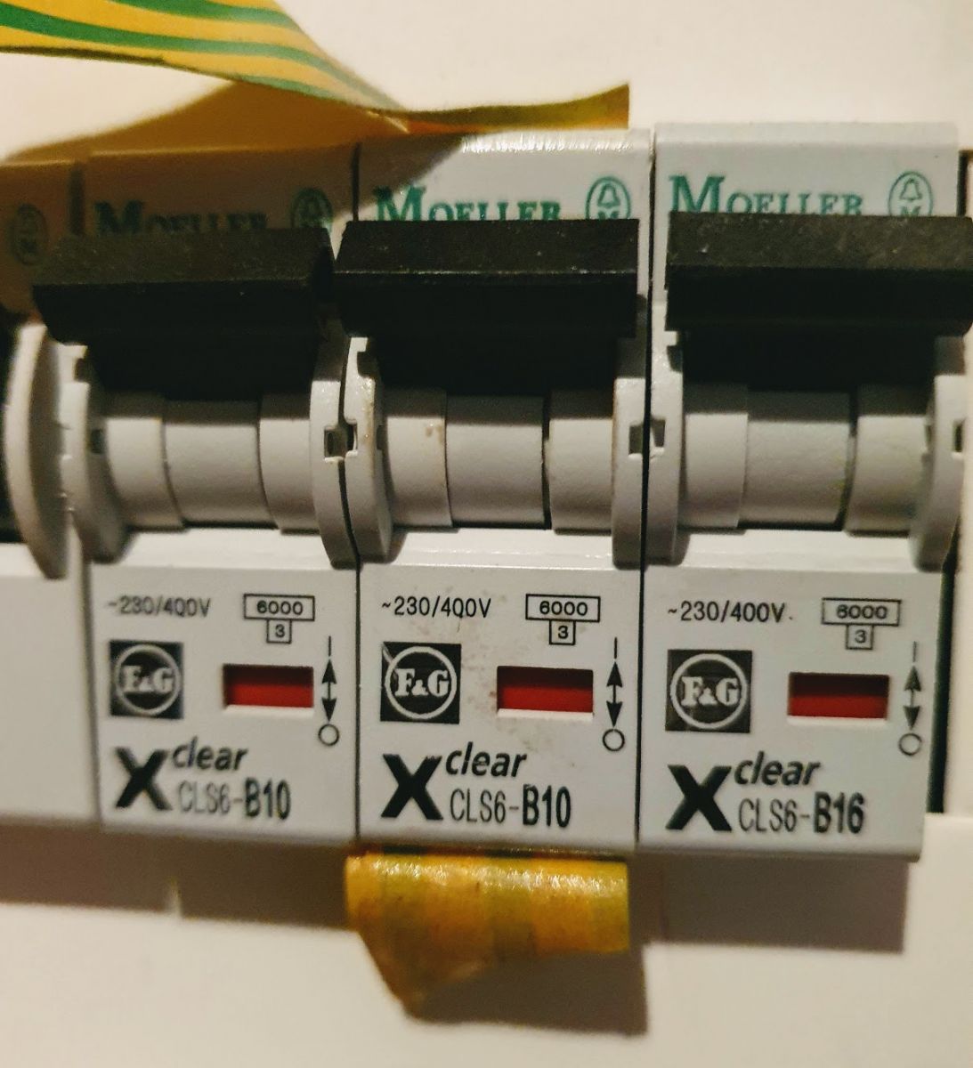

    Już uzupełniam informacje. Kabel wyprowadzony na zewnątrz jest podpięty pod środkowy bezpiecznik (foto). Na kablu nie ma żadnych informacji. Średnica drutu/żyły to 1,5mm.
    Czy jest zabezpieczony również przez RCD ?
    Dla gniazd należy zastosować przewód/kabel 3x 2.5 i odpowiednie zabezpieczenie.

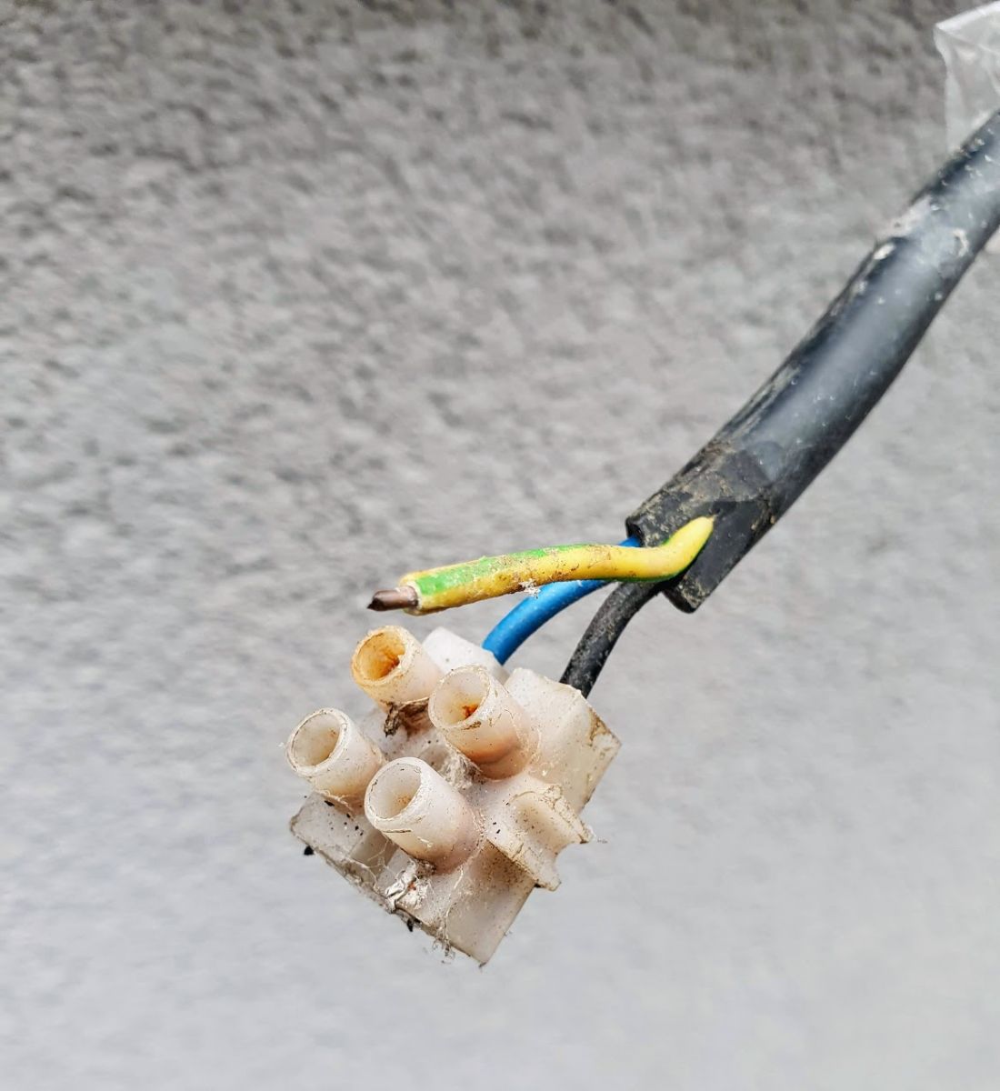

    Kabel wyprowadzony z budynku ma 3x1,5mm - czemu dalsza część instalacji powinna być 3x2,5mm?
    Kabel wychodzący z domu jest przeprowadzony pod kostką do muru ogrodzeniowego i wyciągnięty do góry, wprowadzę go do puszki i tam połączę z nowa instalacją...

    3×2.5mm² nie ma uzasadnienia w twoim przypadku. Obwód zabezpieczony 10A bezpiecznikiem. A dlatego 2.5mm² żeby nie powielać błędu który już ktoś popełnił i zasilanie na zewnątrz budynku wyprowadził przewodem 1.5mm² i zabezpieczył esem 10A jak do oświetlenia, a ty teraz kombinujesz zrobić z tego obwód na gniazda zasilające. Grubsze przewody możesz dać nie zrujnuje cię to finansowo.

    Nie ma opcji wymiany tego kabla wyciągniętego na zewnątrz z budynku.
    Dlatego pytałem o zasadność 3x2,5, skoro będzie i tak połączony z 3x1,5...

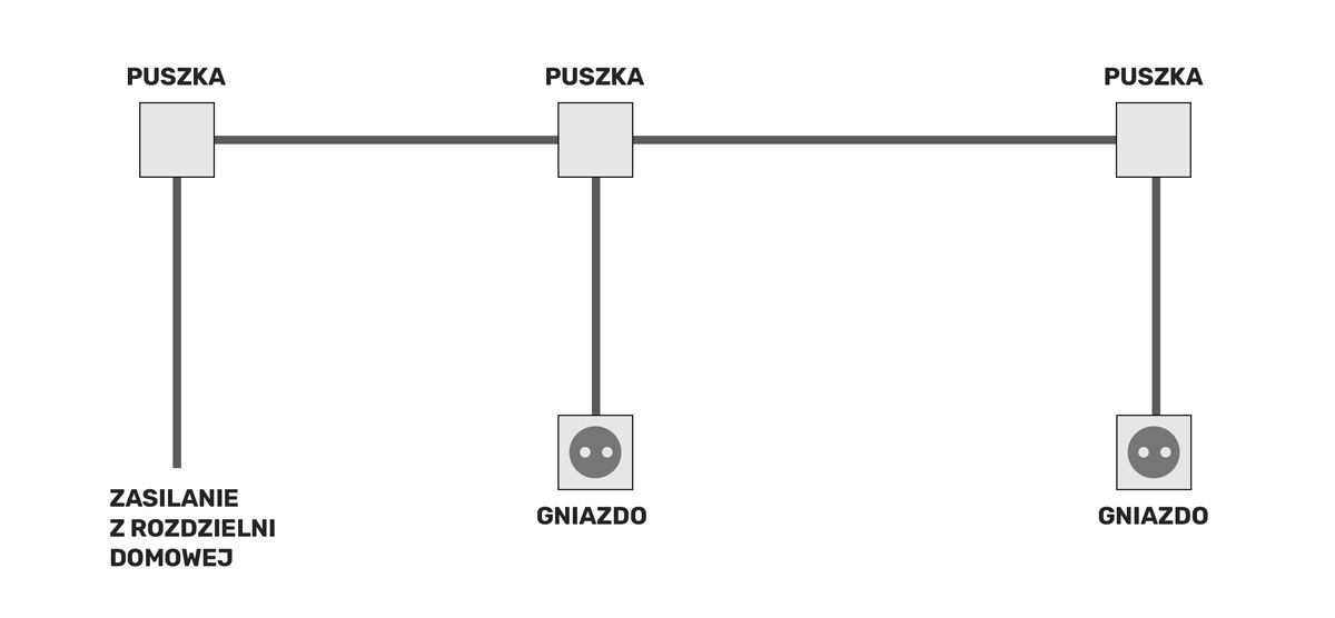

    Mam na myśli coś takiego.
    Instalacja elektryczna na zewnątrz: jaki kabel i przekrój dla oświetlenia ogrodowego?
  • #18 19114930
    adwlodar
    Posty: 1067
    Pomógł: 111
    Ocena: 245
    Hmm... jeżeli to nie budowa, to ja bym takiego czegoś ani u siebie ani u kogoś nie zainstalował :)
    AQUANT IP55/65 lub Berker W.1
  • #19 19114946
    Mierzejewski46
    Poziom 37  
    Posty: 5077
    Pomógł: 339
    Ocena: 1065
    Bardzo dobry osprzęt. Solidny na lata.
