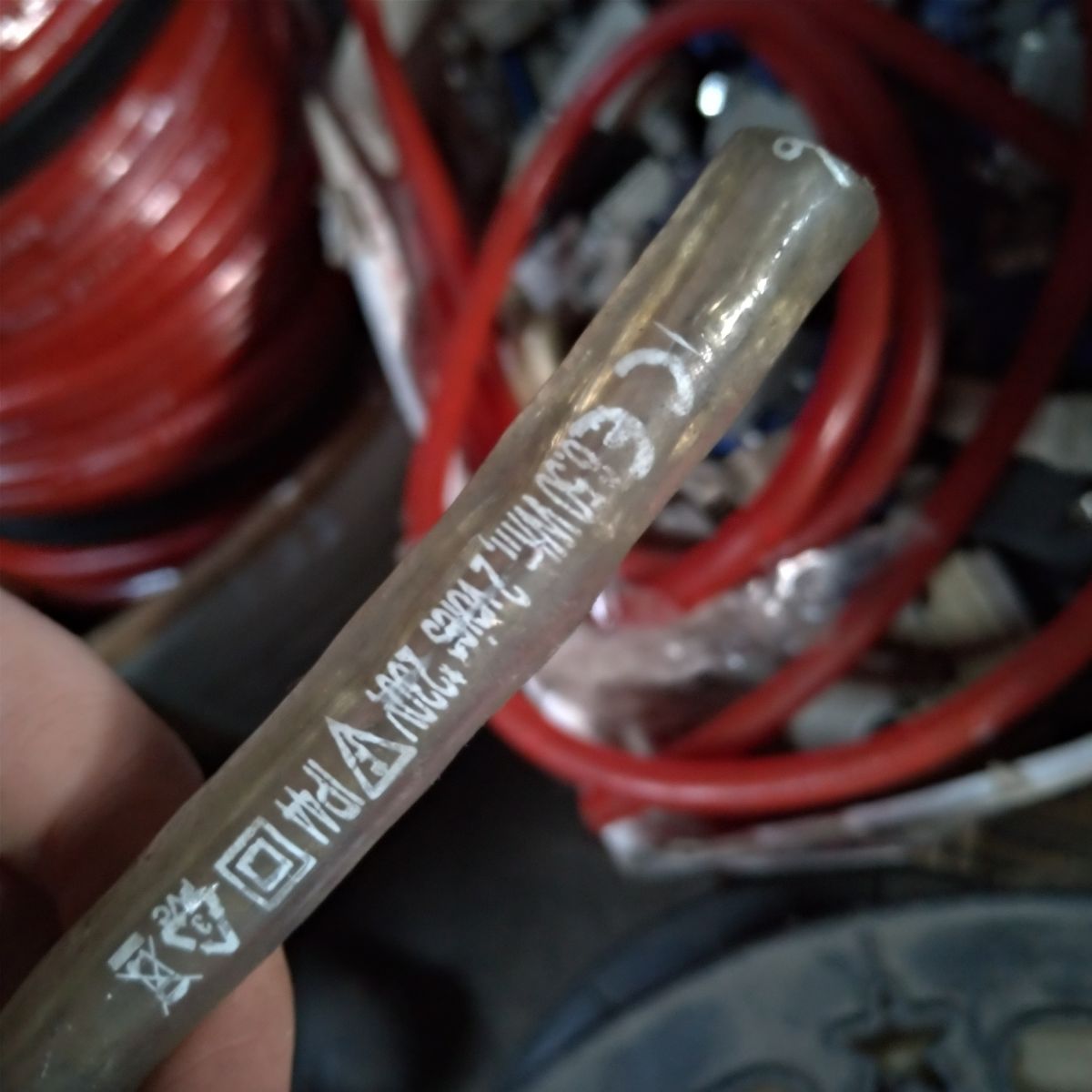

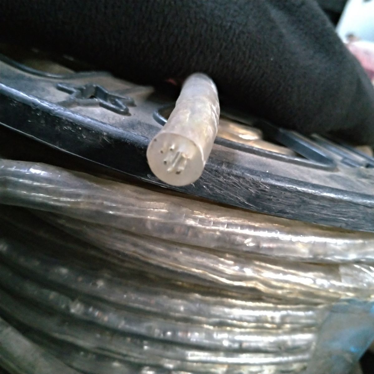

    Mam pytanie, jak prawidłowo podłączyć wąż świetlny LED, prawdopodobnie 4 żyłowy. Gdy podłączam węża przez łącznik 2 bolcowy to część diod świeci. Pytanie jak go podłączyć by działał w całości. Czy istnieją łączniki na 4 bolce albo podłączać dwa dwubolcowe. Jak powinno się to zrobić prawidłowo.
    Dane: 6,5W/m, 2 voies * 230V
    Załączam 2 zdjęcia.
    Jak prawidłowo podłączyć wąż świetlny LED 4 żyłowy, 6,5W/m, 2 voies * 230V? Jak prawidłowo podłączyć wąż świetlny LED 4 żyłowy, 6,5W/m, 2 voies * 230V?

    Czy lewe i prawe zdjęcie pokazuje to samo miejsce przecięcia węża? Są specjalne złączki do łączenia takich węży. Ja widziałem dwuszpilkowe i trzyszpilkowe a czy są czteroszpilkowe, nie wiem.

    Tak to samo miejsce cięcia zaznaczone nożyczkami na wężu. Na weżu pisze 2 voies razy 230 to rozumiem że mam 2 plusy i 2 minusy bez uziemienia? Czy jak podłączę luzem 4 igły 2 plusy i 2 minusy to czy całość zaświeci?

    2 voies 230V może oznaczać dwa obwody 230V. Te węże są na miniaturowe żaróweczki. To nie LED. Trzeba wziąć omomierz i sprawdzić rezystancję między żyłami, wtedy będzie wiadomo gdzie podłączyć zasilanie.
