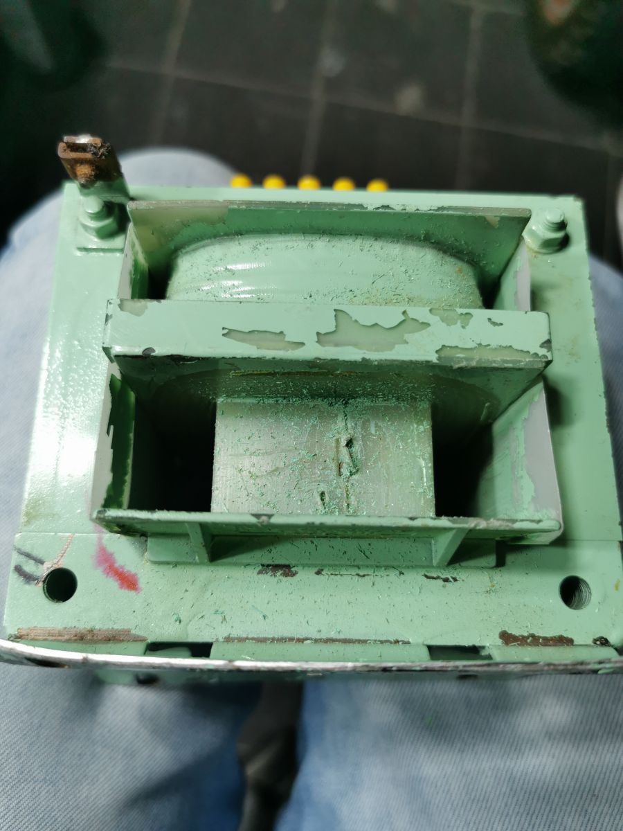

    Witam, posiadam taki transformator i chciałem wykorzystać do do zgrzewarki ogniw.
    Mam pytanie, czy taki transformator będzie się nadawać, jeśli tak to które uzwojenie usunąć, bo oba są podobne...?
    • Czy ten transformator nadaje się do zgrzewarki ogniw? IMG_20201204_230701_resized_20201214_092232750.jpg (1.49 MB) Musisz być zalogowany, aby pobrać ten załącznik.
    • Czy ten transformator nadaje się do zgrzewarki ogniw? IMG_20201204_230725_resized_20201214_092231908.jpg (1.5 MB) Musisz być zalogowany, aby pobrać ten załącznik.
    • Czy ten transformator nadaje się do zgrzewarki ogniw? IMG_20201204_230708_resized_20201214_092232355.jpg (1.45 MB) Musisz być zalogowany, aby pobrać ten załącznik.

    Za mały, i uzwojenie 380V masz siłę w domu?

    Zdjęcia nie są zabezpieczone hasłem. Transformator jest gabarytowo większy niż z mikrofalówki. Siły nie posiadam.
    Gabarytowo jest większy 2 razy od trafo z mikrofali. Mam od mikrofali, ale liczyłem, że większy będzie lepszy.

    Co do samego transformatora można użyć samego uzwojenia 380V po zasileniu 230V.
    Moc spadnie i to dość dużo a i tak szału nie ma.
    Wtórne uzwojenie nawinąć 2-4 zwoje grubym drutem.
    Uwaga taka zgrzewarka nie jest do pracy ciągłej.

    Jest to transformator do pracy ciągłej a nie tak jak w mikrofalówce do chwilowej.
    Trochę dużo zabawy bo trzeba odwinąć trochę uzwojenia z pierwotnego ale to raczej nie jest praca dla kogoś co nie wie jak to policzyć ile.
    No i kwestia bezpieczeństwa może ważniejsza.
    Z mikrofalówki można użyć 2 takich samych rdzeni i uzyskać większą moc która wystarczy do zgrzewania. Nie można tylko przesadzić z napięciem bo będzie wypalać dziury.
    Założenie: uzwojeń pierwotnych nie ruszamy. mają dobrą izolację i konkretny karkas.

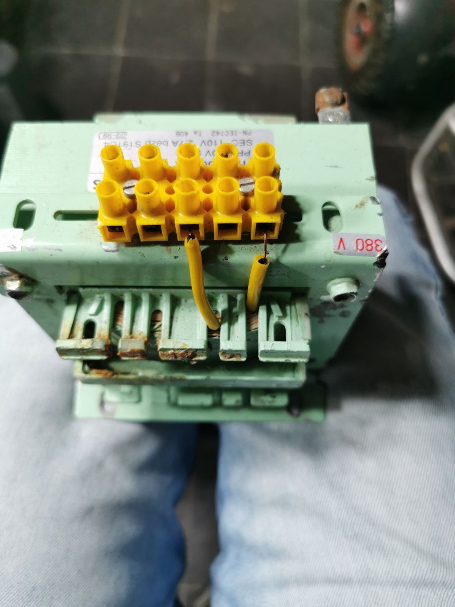

    Transformator włoski. Moc 300VA. Uzwojenie pierwotne (Primaria) - 380V. wtórne (Secondaria) - 110V 2.7 A = 297W. Gdy uzwojenia są na 2 połówkach karkasu, co uniemożliwia zwijanie uzwojenia pierwotnego do napięcia 230V?.

    NA upartego można by wykorzystać uzwojenie 110V jako sieciowe. Rdzeń da radę. Tylko raz że należałoby zastosować wymuszone chłodzenie, to łatwe. A dwa czujnik temperatury wewnątrz uzwojenia a to już trudne. Próbować można, jeden zgrzew to kilka milisekund. Jak na zewnątrz uzwojenia zrobi się te 60 stopni to dać odpocząć.

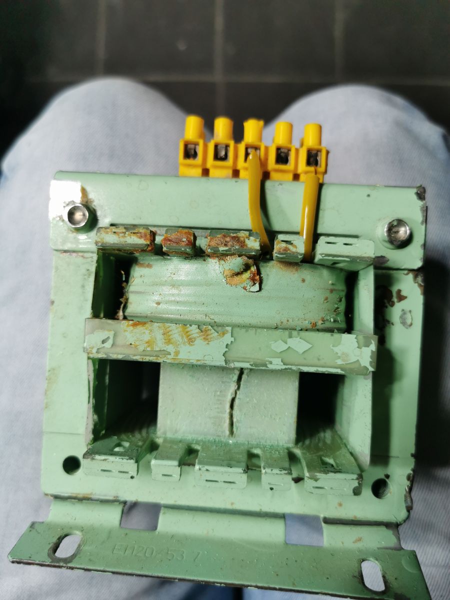

    Panowie powiem co zrobiłem. Jako, że nie do końca się na tym znam, więc myslelem, że tak duży transformator będzie po przezwojeniu miał większą moc.
    Usunąłem uzwojenie z 110V nawinąłem na początku 50 mm2 linkę i sprawdziłem. Okazało się, że w porównaniu z trafo od mikrofalówki o takim samym przezwojeniu linką 50 mm2 daje tylko jakieś 30% mocy. Przewinięcie mniejsza średnicą przewodu nic nie zmieniło.
    Mój błąd, że sugerowałem się gabarytem a nie samym uzwojeniem. Duży nie oznacza mocniejszy 😉

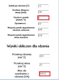

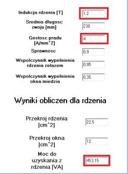

    Przy przewijaniu uzwojenia wtórnego gabarytowa moc transformatora pozostaje taka sama. W takim przypadku, jeśli pozwala na to przekrój drutu uzwojenia wtórnego, wraz ze spadkiem ilosci zwojów można zwiększyć prąd obciążenia , a przy powiększeniu ilosci zwojów napięcie wzrasta , a prąd maleje. Moc się nie zmieni-P=UxI. Musisz przewinąć uzwojenie pierwotne . Aby obliczyć moc transformatora z nowym uzwojeniem pierwotnym, musisz zmierzyć wymiary rdzenia (patrz zdjęcie ) . Powiedz także, jakie napięcie i prąd uzwojenia wtórnego potrzebujesz. Czy ten transformator nadaje się do zgrzewarki ogniw?

    Poprosiłem cię o pomiary rdzenia, pozwoli to obliczyć maksymalną moc transformatora na tym rdzeniu.

    Nie chodzi o to jakie ja potrzebuję, chodzi o to, aby wycisnąć z niego max moc.
    To musiał byś zrobić podobnie jak robią transformatory od mikrofalówek.
    Transformator MOT pracuje z wysoką indukcją, przez co ma duże straty w rdzeniu, ale mniej zwojów na wolt, przez co uzwojenia mają mniej zwojów i zmieści się grubszy drut, MOT nie ma karkasu przez co miejsca na uzwojenie jest więcej - więc drut może być jeszcze grubszy. Im grubszy drut tym większy prąd może popłynąć, co daje większą moc. Uzwojenia MOT mają bardzo równo poukładany drut, gdyby były nawinięte chaotycznie jak w amatorskich transformatorach, wewnątrz uzwojenia były by puste przestrzenie, część powierzchni okna by się marnowała i drut nie mógł by być tak gruby jak przy równomiernym ułożeniu drutu.
    Ponieważ MOT nie ma karkasu uzwojenia trzeba nawinąć na szablonie, zaimpregnować i założyć na rdzeń izolując przekładkami preszpanowymi.
    Podsumowując z czego wynika duża moc MOT
    1. Minimalnej liczby zwojów zapewniającej poprawną pracę
    2. Maksymalnego wykorzystania powierzchni okna rdzenia
    Pierwsze wymaga pomiarów zasil przez autotransformator to co masz i dobierz napięcie tak aby uzyskać zadany prąd jałowy. Zrób nawijarkę z szablonem która da ci precyzyjne prowadzenie drutu i duży naciąg tak aby jak najlepiej upakować drut w dostępnej przestrzeni.
    Żeby zrobić transformator taki jak MOT, czyli o maksymalnej możliwej mocy, na posiadanym rdzeniu, musiałbyś być dobry w tym w czym amatorzy notorycznie są kiepscy - optymalizacja, precyzja, obliczenia, pomiary, solidność, pracowitość.

    Wymiary ;
    H-10 cm
    h-6cm
    Y-4,5 cm
    L-12 cm
    Yz-2 cm
    Y1-5 cm
  • #20 19184769
    aksakal
    Posty: 8934
    Pomógł: 1668
    Ocena: 2996

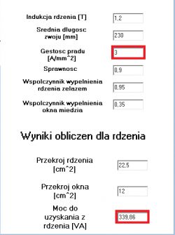

    Niestety, nie podałeś rozmiaru b . W standardowym rdzeniu EI wynosi on 1/2 y. Czy ten transformator nadaje się do zgrzewarki ogniw? Czy ten transformator nadaje się do zgrzewarki ogniw? Czy ten transformator nadaje się do zgrzewarki ogniw?
  • #21 19184927
    mariuszkam
    Posty: 366
    Pomógł: 8
    Ocena: 71
    Faktycznie przeoczyłem, rozmiar 1,5 cm
