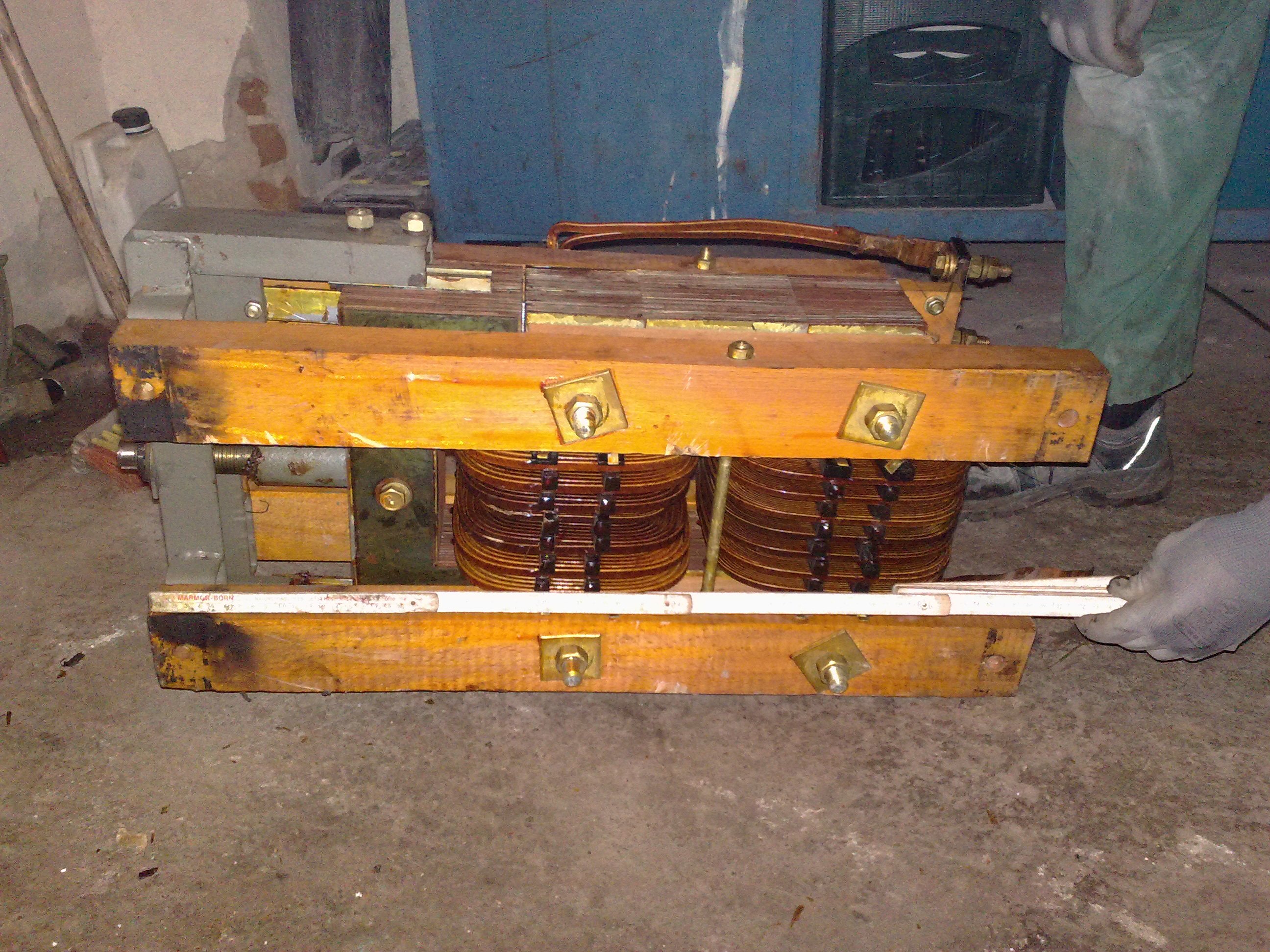

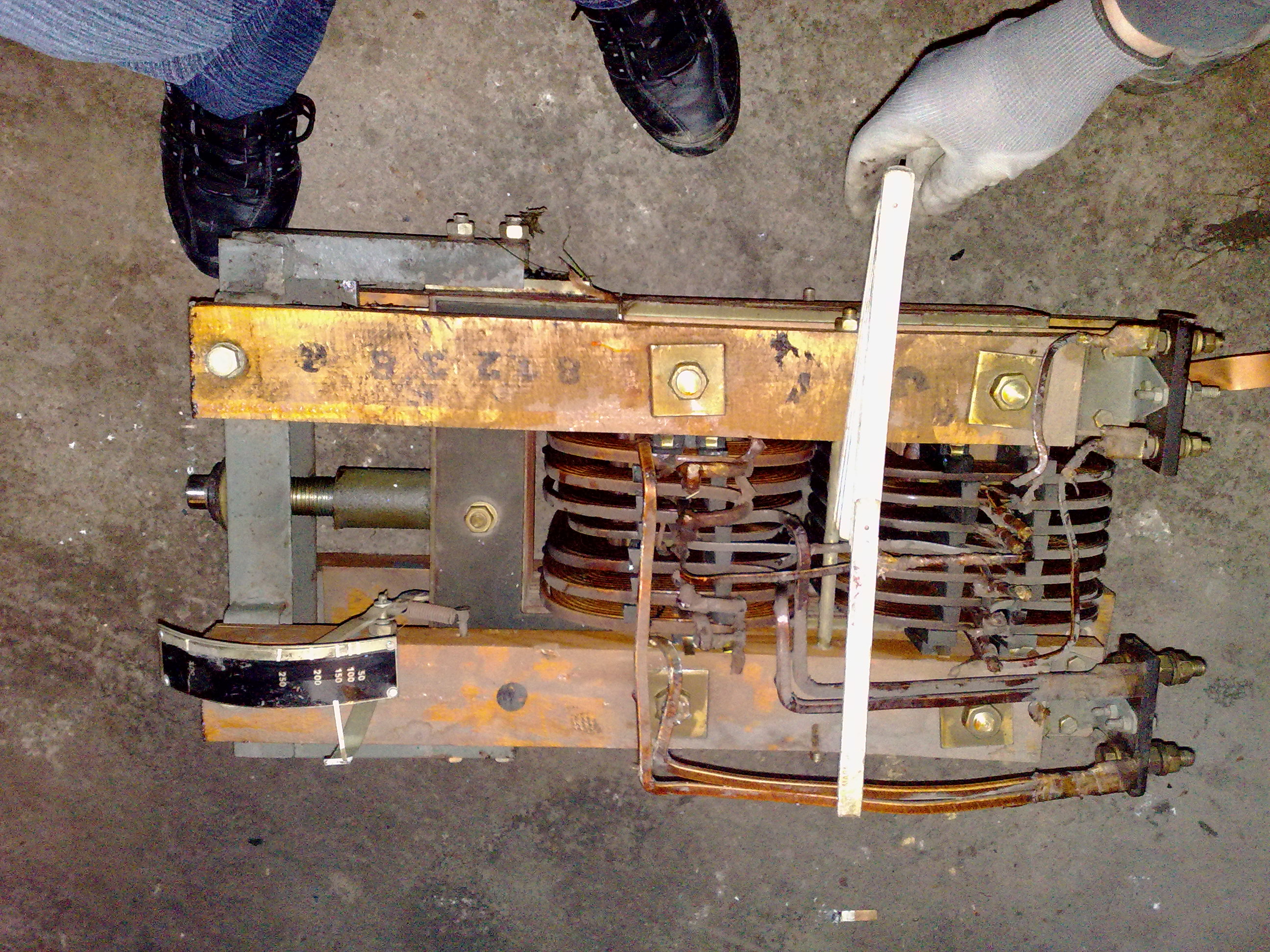

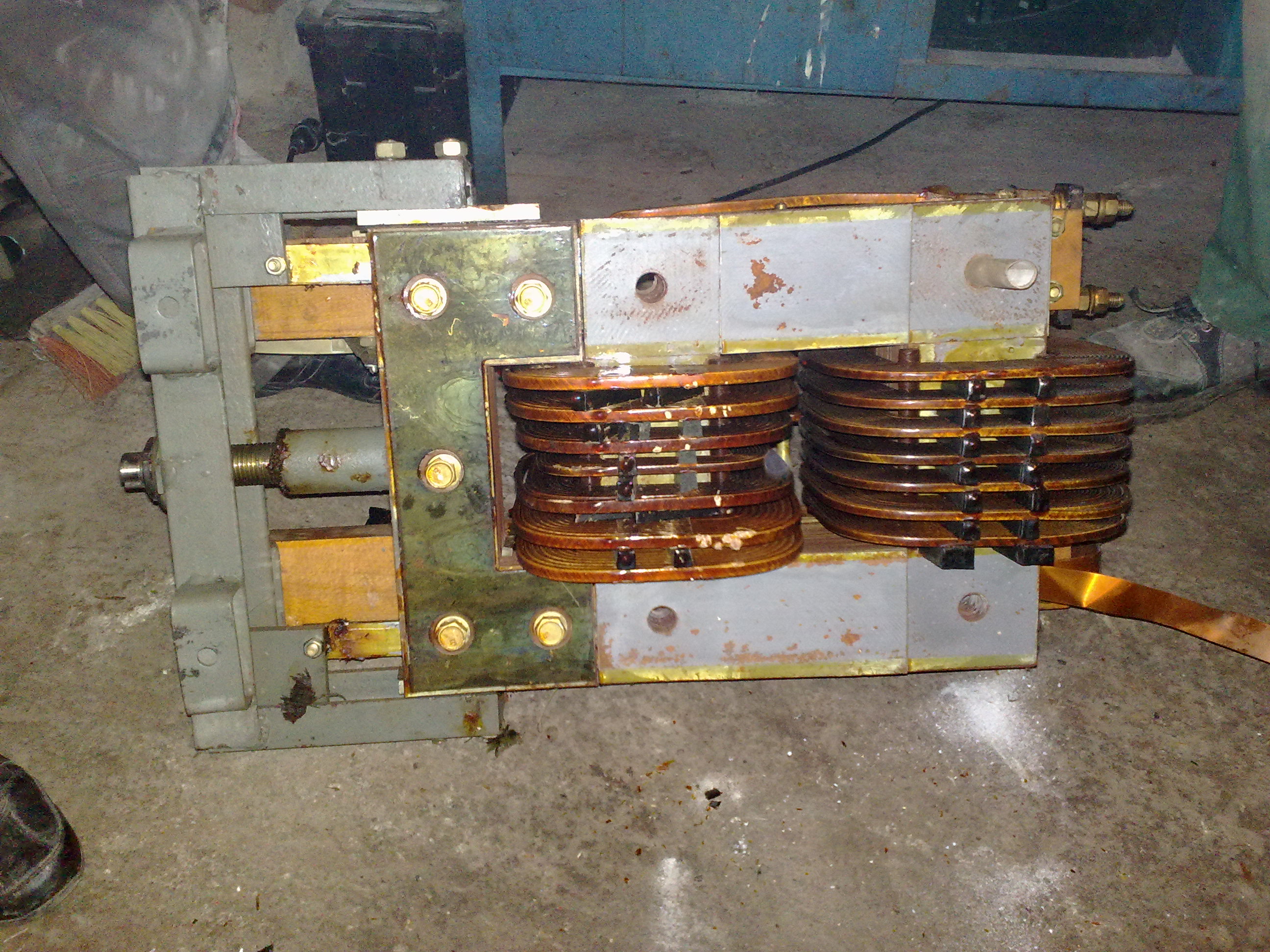

    Witam. Postanowiłem wykonać zgrzewarkę dla mojego wujka. Duzo spawie blach 1-2mm i zgrzewarka byłaby dla niego b.przydatna. A więc do rzeczy. Załatwiłem sobie takie oto trafo z starej spawarki (lata 80te). Aktualnie uzwojenia wtórnego nie ma (znajomy pozyskał sobie miedź, z samego wtórnego 13kg miedzi) Gdy było kompletne ważyło 68kg:D. Trafo jak widać ma regulowany rdzeń. W miejscu gdzie będzie nawinięte uzwojenie wtórne z płaskownika lub pręta miedzianego ma 10cm/10cm(zapomniałem jak ta część rdzenia się nazywała) Pierwotne uzwojenie narazie zostało do czasu gdy będzie wiadomo czy na 100% będzie ono odpowiednie. Pomiarów uzwojenia pierwotnego nie robiłem(oglądane na szybko) i aktualnie trafo przebywa 10km ode mnie (problem z dowozem) Dodaję fotki tego cuda. Czy ten transformator nada się na zgrzewarkę taką która zgrzeje bezproblemowo 2 blachy 1,5mm?
    Czy ten transformator nadaje się na zgrzewarkę punktową Czy ten transformator nadaje się na zgrzewarkę punktową Czy ten transformator nadaje się na zgrzewarkę punktową Czy ten transformator nadaje się na zgrzewarkę punktową Czy ten transformator nadaje się na zgrzewarkę punktową
    PS. Dziękuję moderatora za przeniesienie. Nie wiedziałem, że taki dział tu istnieje:)
    Zapomniałem dodać, że przy maksymalnie dociśniętym rdzeniu na wskaźniku pisze 300A.

    Nie będzie problemu z tym transformatorem.

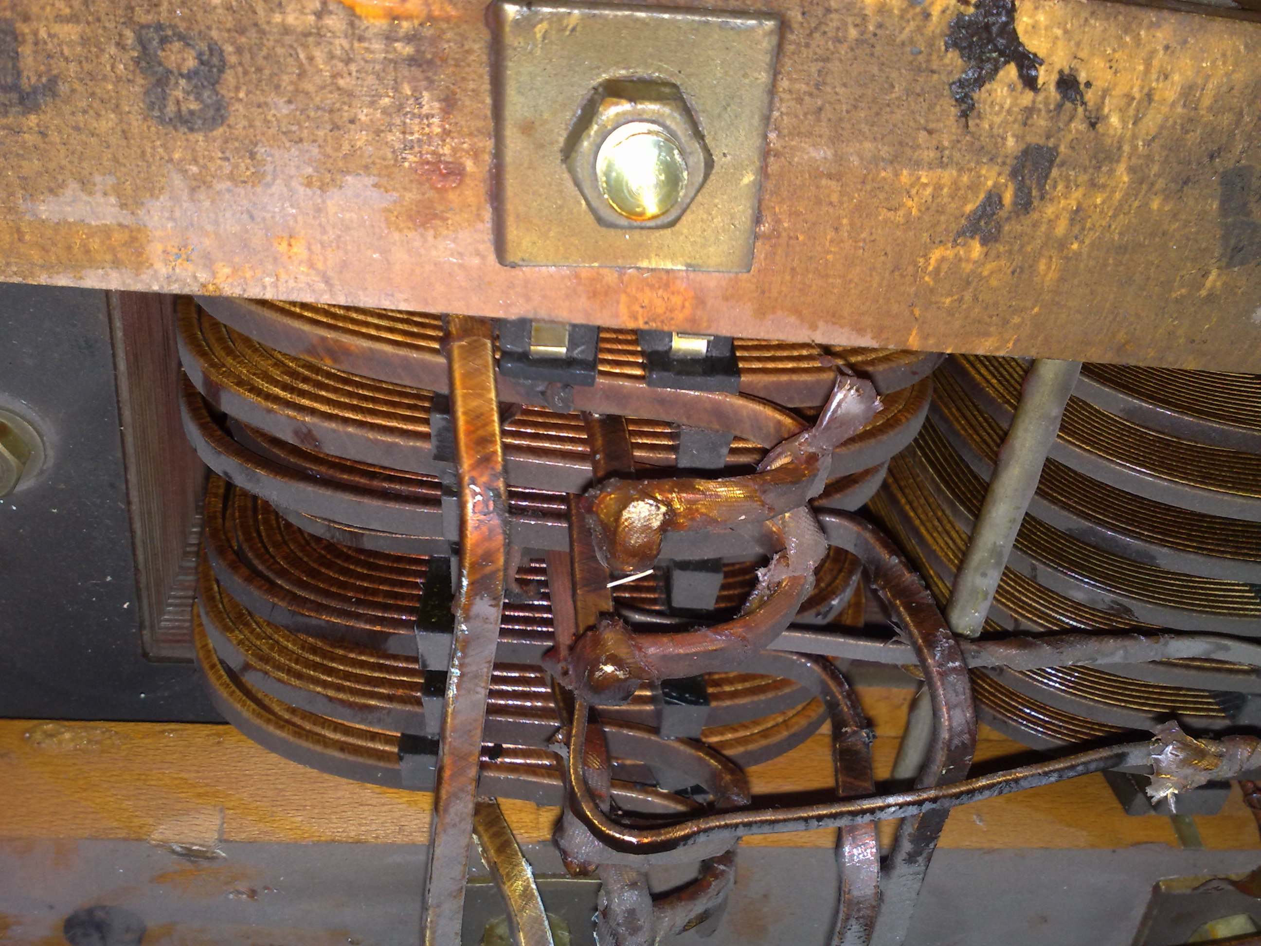

    Na stronie wtórnej było 10 zwoi nawiniętych z pierwotnego uzwojenia i zostały one niestety odcięte. Jakie one miały zadanie? Czy można zrezygnować z tych 10ciu zwoi i połączyć samo pierwotne tak jak zostało?

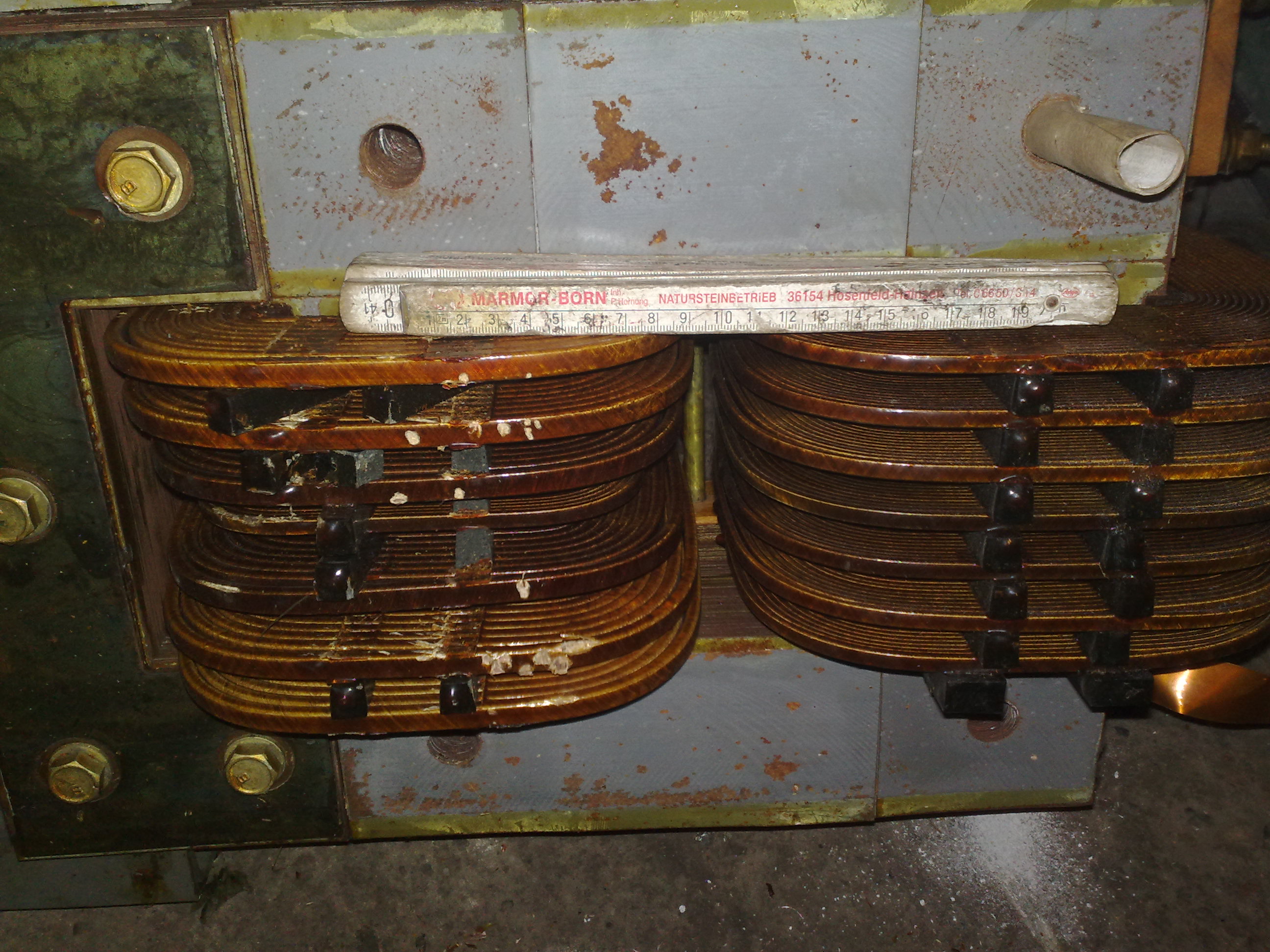

    Te 10 dodatkowych zwojów "usztywniało" charakterystykę transformatora - jak widać uzwojenia pierwotne i wtórne są na przeciwległych kolumnach rdzenia i z tego powodu są dość słabo sprzężone. Jest to korzystne dla charakterystyki opadającej transformatora ale bez przesady - te dodatkowe zwoje zwiększały nieco sprzężenie.
    Transformator jest na 380V i odjęcie tych 10 zwoi spowoduje wzrost indukcji w rdzeniu i napięcia 1 zwoju. Należałoby policzyć pozostałe zwoje pierwotne i ze wzoru B=400/(4,44 x 50Hz x 0,9s x z) gdzie:
    B - indukcja T,
    s - przekrój kolumny w m² (zmierzyć!),
    z - ilość zwojów uzwojenia pierwotnego,
    wyznaczyć jaka będzie indukcja w rdzeniu.
    Jeśli nie przekroczy 1,4 T to można zaryzykować podłączenie pod 400V.

    Witam. Wg mnie te trafo jest jedno fazowe lub na zasilania międzyfazowe. Po pierwotnej stronie są tylko 2 zaciski zasilające. Te "odczepy" na pierwotnej stronie na uzwojeniach to po prostu połączenia między poszczególnymi uzwojeniami "kompletami". A teraz Zastanawia mnie inna sprawa. Powiedzmy że trafo ma uzw. dowinięte lub nie ale działa ok. Wtórne też jest nawinięte - parę zwojów z płaskownika. Podłączam elektrody do dwóch blach (zwarcie) i włączam trafo. i co wtedy? bezpieczniki główne 25A wytrzymają czy będzie "bum"? Wg mnie prąd zgrzewania będzie można sobie regulować. Do cienkich blach inny prąd i do grubych też inny. Kwestia wyskalowania. Jak najlepiej sprawdzić czy te uzwojenie jest na 400V czy na 230? Z zawodu jestem elektrykiem ale nigdy nie musiałem takiej rzeczy sprawdzać.

    To jest transformator jednofazowy, zasilany międzyfazowo z „siły”, napięciem teraz 400V kiedyś 380V, te odczepy to wyprowadzenia z uzwojenia pierwotnego na zaciski.
    Transformator ma bocznik magnetyczny, którym zmieniamy napięcie zwarcia, tym samym wpływamy na prąd uzwojenia wtórnego, o wpływie tych 10 zwoi już było.
    W tego typu transformatorach spawalniczych zmiana napięcia zwarcia zachodzi w zakresie od 30 – 50%, w amatorskiej zgrzewarce napięcie wtórne będzie na poziomie góra 4V, ale musi być znacznie „sztywniejsze”. Jeżeli ta zgrzewarka ma być mobilna a nie stacjonarna, czyli prąd do „kleszczy” będzie dosyłany przewodami, to będzie z tym spory problem, jeszcze pytanie ile tych połączeń/w czasie wuj potrzebuje zrobić.

    To tak... Trafo podłączone do sieci (230V) nie wybija mi bezpieczników, przed trafem mam esy B16. Trafo wogóle się nie grzeje. Podłączone międzyfazowo od czasu do czasu wybija bezpieczniki 16A. Przy samym pierwotnym(bez tych 10 zwoi) pobiera 7,5A (bez uzw. wtórnego). Czyli na jałowym pobiera 3kW:) W obu możliwościach zasilania trafo chodziło po 10-15minut i uzw pierwotne ani lekko się nie zagrzało. A co do kleszczy... dzisiaj będe miał elektrody z oryginalnej przemysłowej zgrzewarki. Lecz zastanawia mnie ile mógłbym dać przewodu między zgrzewarką a kleszczami. O ile będzie to zrobione na kleszczach. Wiadomo, że im dłuższe tym lepiej by się pracowało. A co do materiałów na uzw. wtórne to nię będzie problemu. Albo płaskownik albo blachy miedziane. Mam dosyć dużo wymiarów do wybrania. Myśle, czy płaskownik 40mm x 5mm będzie odpowiedni.
    Ps. Na pierwotnym jest nawinięte 126 zwojów (18 zwojów na "cewkę") o wymiarach drutu 6mm x 3mm. Nie licząc 10 zwoi które były napinięte na wtórnej stronie.

    Transformator z fotki jest ze spawarki transformatorowej produkowanej w PRL .
    Typ ETd 250 czyli zasilanie 2 fazy 380 V 50 Hz , strona wtórna 250 A napięcie ok.
    65 V . Część tych produkowanych wówczas spawarek miała uzwojenia wykonane izolowanym płaskownikiem aluminiowym .
    Zgrzewarki dużych mocy miały uzwojenia wykonane z (odlewanego bądź kutego)
    mosiądzu o dużym przekroju . Do uzyskania dużej siły docisku elektrod stosowane były siłowniki pneumatyczne . Pozdrawiam
