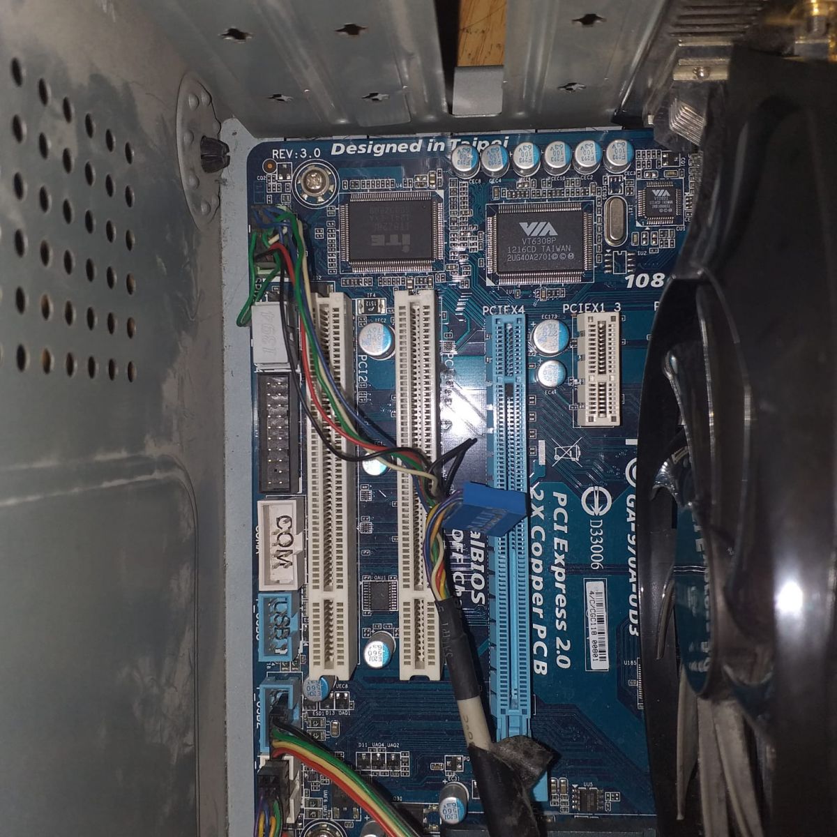

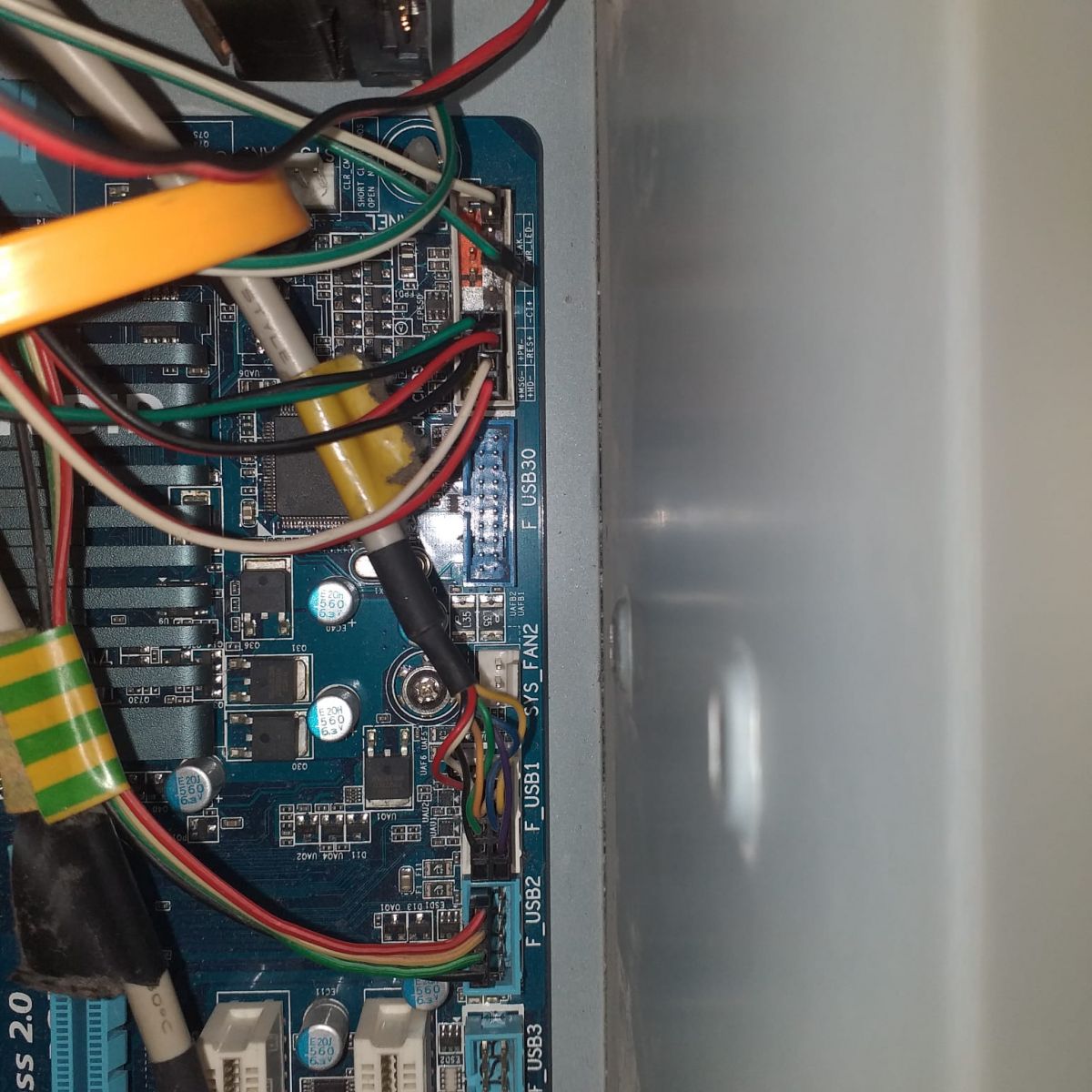

    Rodzice dali mi komputer, bym sprawił by ciszej pracował, po wymianie zasilacza i wiatraka (na takie same co były wcześniej) działał u mnie elegancko i cichutko. Po tygodniu zaniosłem go do rodziców a tam działał, ale monitor go nie wykrywał (lub on go?). Wziąłem go do siebie ponownie na warsztat i moich dwóch monitorów też nie wykrywa (na obu wcześniej działał). Sam w sobie komputer działa. Próbowałem już uruchamiać PC bez baterii BIOS, bez RAM, bez dysku. Bez karty graficznej się nie da, bo nie ma zintegrowanej grafiki z tego co widzę ta płyta. Wszystko jest według mnie podpięte zgodnie z instrukcją obsługi płyty głównej https://www.instrukcjaobslugipdf.pl/gigabyte/ga-970a-ud3/instrukcja?p=1
    Jakieś sugestie posiadacie co może czynić mi taką zagwozdkę? :)
    Skad to wiesz? Przeciez nic sie nie wyswietla, chyba, ze przez dzialanie rozumiesz start zasilacza...
    Wyjmij plyte z obudowy i testuj na stole, sama plyte, ram karte i procesor. Zresetuj CMOS, podmien zasilacz na inny jak masz, sprawdz z jedna koscia ram.
    Bez kosci ram glosniczek piszczy? Mam nadzieje, ze masz glosniczek i jest podlaczony do plyty lub zintegrowany na niej?

    Komputer startuje, działa przez cały czas, zasilacz, karta graficzna, wentylator, wszystkie inne wiatraki (jak są podłączone) działają, tzn. dostają prąd i śmigają.
    Resetowałem BIOS, tzn startowałem już z baterią, bez baterii i z ponownie włożoną baterią i nic z tego :c

    Włożyłem zamiast obecnej karty kartę GV-N1060G1 GAMING-3GD i jej wentylatory nawet nie ruszyły w przeciwieństwie do wcześniej zamontowanej.
    Włożyłem działający głośniczek do pinów speaker (+ do + i - do -) i cisza, nie ważne co wyjmę i wystartuję...
    Próbowałem jeszcze z drugiego gniazda na kartę graficzną obie wystartować, ale takie same symptomy.

    Nie piszczy, a wiec nie startuje bios, jak masz to podmien zasilacz, jezeli nic sie nie zmieni to zapewne uszkodzona jest plyta lub procesor.

    Ostatnia szansa to tak jak kolega wyżej już mówił, wymontuj płyte na zewnątrz obudowy, rozmontuj wszystko co możliwe.
    Złącze karty PCIe przetrzyj czystą kartka papieru złożoną w kształcie V i to wcięcie w tej kartce wsadź slot PCIe karty graficznej i przetrzyj te złote styki, to samo uczyń z pamięciami. Stary sposób ale nieraz skutkował.
    Następnie wyjmij procesor z gniazda .
    Izopropanol lub spirytus oraz sprężone powietrze, pierw wszystkie złącza przedmuchaj powietrzem i delikatnie przemyj spirytusem i pędzelkiem, wydmuchaj znowu sprężonym powietrzem.
    Podłącz tylko zasilanie do płyty głównej i głośniczek oraz włącznik zasilania(możesz na krótko zewrzeć piny odpowiedzialne za właczenie komputera ale bezpieczniej będzie podpiąć oryginalny kabelek ! ).
    Jeżeli teraz też nie odezwie się płyta to znaczy że martwa. Powinna zacząć "piszczeć" bo jest bez CPU, GPU, RAM .
    Więc powinna zgłaszać problem.
