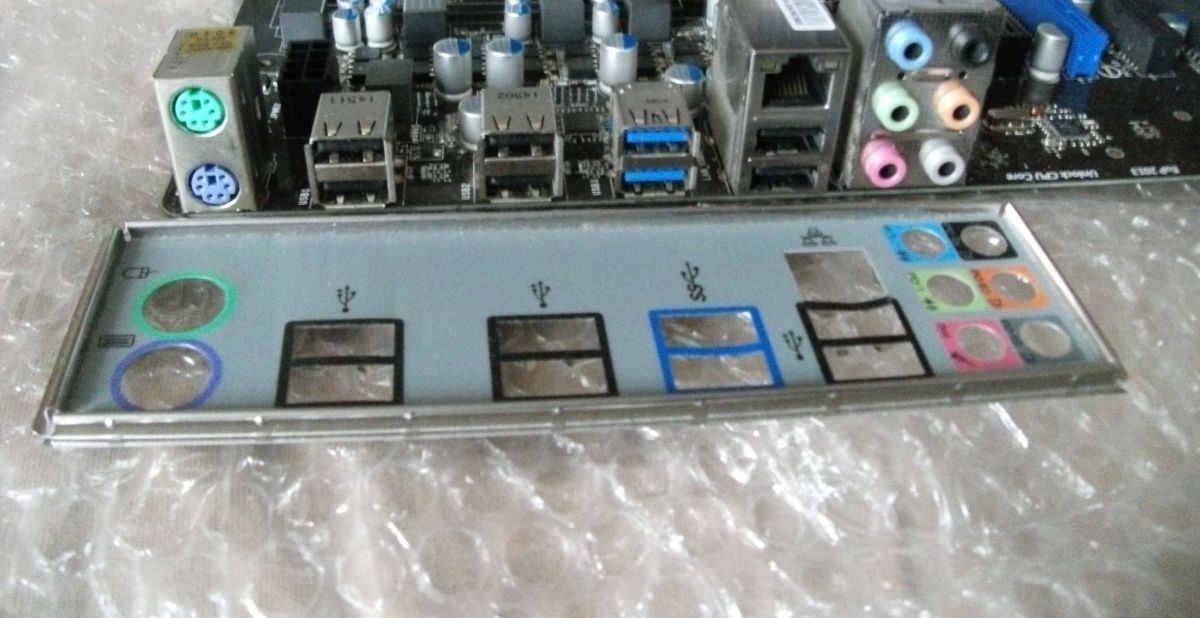

    Witam.Wiem, że minęło już trochę czasu od przedstawionego problemu, ale czytając wypowiedzi muszę coś dodać.
    Porady o przejściu na kartę zintegrowaną są nietrafione, ponieważ ta płyta MSI 970A-G43 nie ma karty zintegrowanej i wyjść z tyłu- VGA czy DVI.Jedynie trzeba sprawdzać na karcie dedykowanej, która może współpracować z tą płytą główną.To tak w kwestii wyjaśnienia sprawy karty zinteg Problem z komputerem - Komputer nie czyta monitora i innych rowanej.
