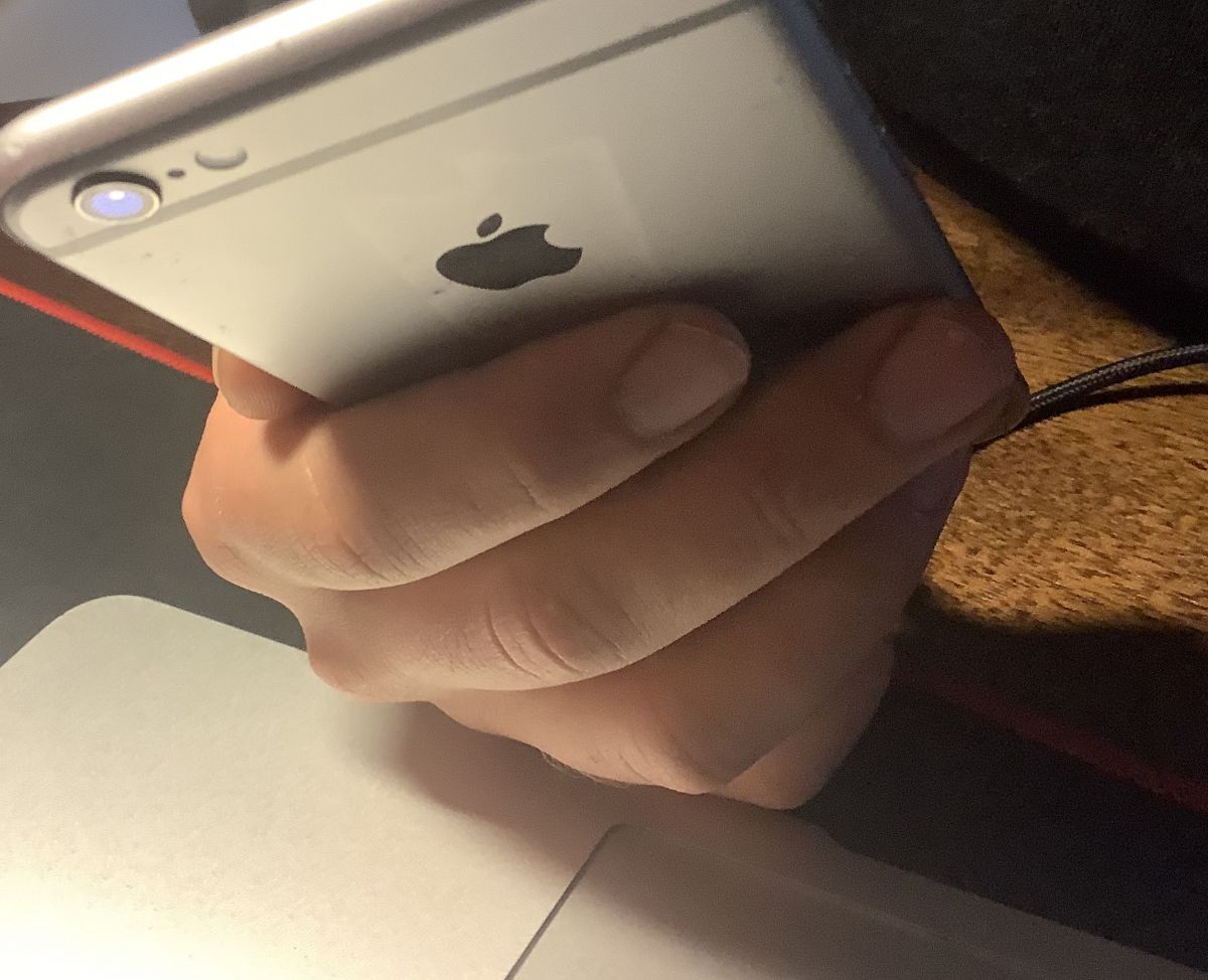

    Hej,
    ciężko byłoby mi opisać sytuację, więc dodaję zdjęcie.
    Pytanie brzmi: dlaczego prąd łaskocze mój palec (w tym przypadku) przy delikatnym kontakcie z obudową laptopa? Nic nie dzieje się gdy dłoń mam normalnie położoną itp, więc albo gdy powierzchnia dłoni jest większa to efekt zanika, albo tego nie czuję na miejscach mniej wrażliwych niż pokazane na zdjęciu.
    Dzieje się to na ładowarce zamienniku jak i oryginale, taka sama sytuacja jest jak trzymam iPhone i iPada (iPad od nowości oryginalna ładowarka). Laptop nieistotne czy jest podłączony w tym samym czasie do ładowania czy też nie, efekt jest ten sam. Zmiana przewodu do ładowania również nie przynosi żadnej zmiany.
    Wszystkie urządzenia są wykonane z aluminiowej obudowy.
    1) Czy to normalne?
    2) Bez względu na odpowiedź 1) to jaką lekcję fizyki zapomniałem z gimnazjum, że nie wiem o co chodzi?
    3) Jeżeli nie to czy może to wskazywać na uszkodzenie np. przedłużacza (rozgałęziacza)?
    4) Jeżeli nie to może z laptopem coś źle? Od nowości nierozbierany.
    Pozdrawiam :)

    Jest to normalne dla urządzeń tzw. II klasy ochronności (lub ich nieudolnych naśladowników).
    Ad. 1 Jeśli konstrukcja zasilaczy - laptop - telefon (a na pewno tak jest przewiduje filtry w układach zasilaczy impulsowych) - to normalne bo jest różnica potencjałów na tzw. - kiedyś to było popularne przy starych telewizorach tzw. "gorących" masach. Nie jest to prąd co szkodzi zdrowiu ale jest "upierdliwy"
    Ad. 2 Chyba nie zapomniałeś, ale ten temat nie był ogarniany w szkole średniej i jak zapewne gimnazjum. Po prostu różnica potencjałów po prostu kopie.
    Ad. 3 Jeśli są to urządzenia II klasy ochronności to nie. Po prostu przy filtrach na zasilaczach impulsowych na gorącej masie może pojawić się napięcie szczątkowe 115VAC względem gruntu i uziemionego punktu.
    Ad. 4 Czytaj, j.w. jest wszytko ok.

    Dowód na to, że nie do końca zrozumiałem jak to działa, bo tego nie wychwyciłem :D
    Tak, potwierdzam, nie ma znaczenia czy laptop jest podłączony czy też nie. Znaczenie ma stricte podłączenie do ładowania telefonu.
