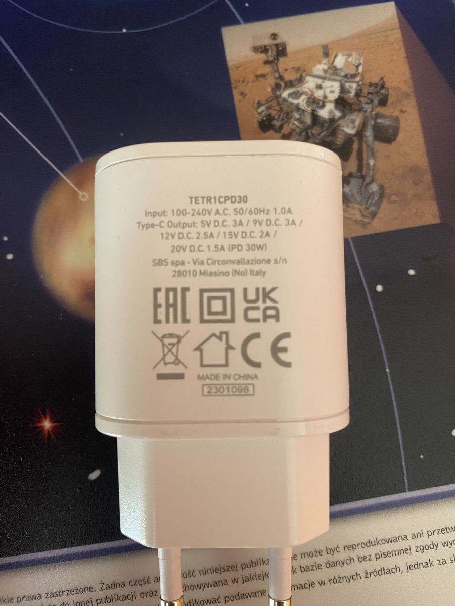

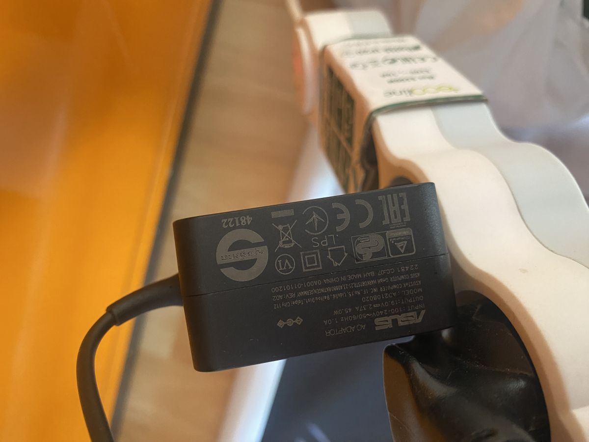

    Mam problem z ładowaniem urządzeń- iPhone oraz laptopa. Co kilkanaście kilka sekund jest przerywane i wznawiane ładowanie.
    Problem występuje tylko w danym lokalu, tylko na wybranej ładowarce oraz tylko w przypadku niskiego stanu naładowania baterii urządzenia na starcie ładowania.
    Inne urządzenia ładują się poprawnie w lokalu.
    iPhone na innej ładowarce ładuje się poprawnie w lokalu.
    Laptop na oryg. ładowarce w lokalu nie ładuje się poprawnie ale na tej samej ładowarce w innym lokalu nie ma problemów.
    Ładowarka ASUS podłączona do listwy zasilającej. Biały adapter ładowarki z oznaczeniami technicznymi na tle zdjęcia łazika.

    Ok, drogą eliminacji chce się dowiedzieć te same urządzenia lądują się normalnie przy użyciu innej ładowarki -mówimy o wadliwym lokalu.
    Inne urządzenia również nie mają problemu z ładowaniem się na białej ładowarce.
    Biała ładowarka- w lokalu 1 nie ładuje poprawnie iPhone’a, ładuje poprawnie inne telefony.
    Również biała ładowarka w mieszkaniu 2 ładuje poprawnie wszytko co się dominuje podłączy.
    Czarna ładowarka w lokalu 1 przerywane ładowanie laptopa
    Czarna ładowarka w mieszkaniu 2 -poprawnie.
    Wszystkie problemy występują tylko przy niskim stanie początkowym ładowanej bateri

    rbtbbkx napisał:
    mieści się w zakresie 219-224
    Może tu jest problem, że jest dość niskie. Nominalne napięcie to 230V a tolerancja to ok 10% w każdą ze stron, niby się mieści u Ciebie, ale jest dość niskie i akurat ta ładowarka tak się zachowuje. Zmierzyłem teraz u siebie w lokalu i mam w gniazdkach 245V.
  • #14 21113694
    rbtbbkx
    Poziom 3  
    Posty: 33
    Zapewne problem tkwi w lokalu. Stare budownictwo, aluminiowa instalacja.
    Jestem jedynie ciekawa, dlaczego następuje takie dziwne sprzężenie trzech czynników.
    Wszystkie problematyczne ładowarki i sprzęty są w miarę świeże, kilkuletnie. Starsza ładowarka do laptopa, inne sprzęty nie mają problemu.
    Więc domyślam się, że nowe sprzęty są zapewne mniej kompatybilne, bardziej wrażliwe?
    Ah, i co do źródeł światła - w żyrandolu jest 6 miejsc.
    Przez ostatnie lata były używane 3. Ostatnimi czasy zaczęły ledowe kulki migać i skrzeczeć.
    Po przełożeniu do wolnych 3 slotów problem zanikł.
  • #15 21113697
    kortyleski
    Posty: 12265
    Pomógł: 957
    Ocena: 3860
    Te ładowarki od 100V działają. Przydał by się solidny analizator jakości zasilania. Problem raczej nie leży w napięciu a w kształcie przebiegu. Prawdopodobnie jakieś pobliskie urzadzenie sieje harmonicznymi co ogłupia ladowarki. Może falownik windy, wentylacji a może pobliska fotowoltaika.
